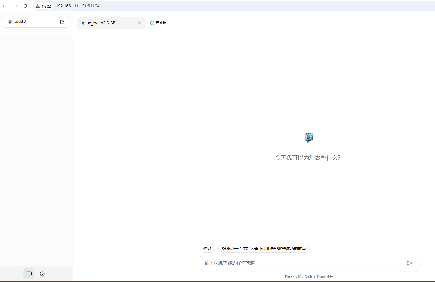

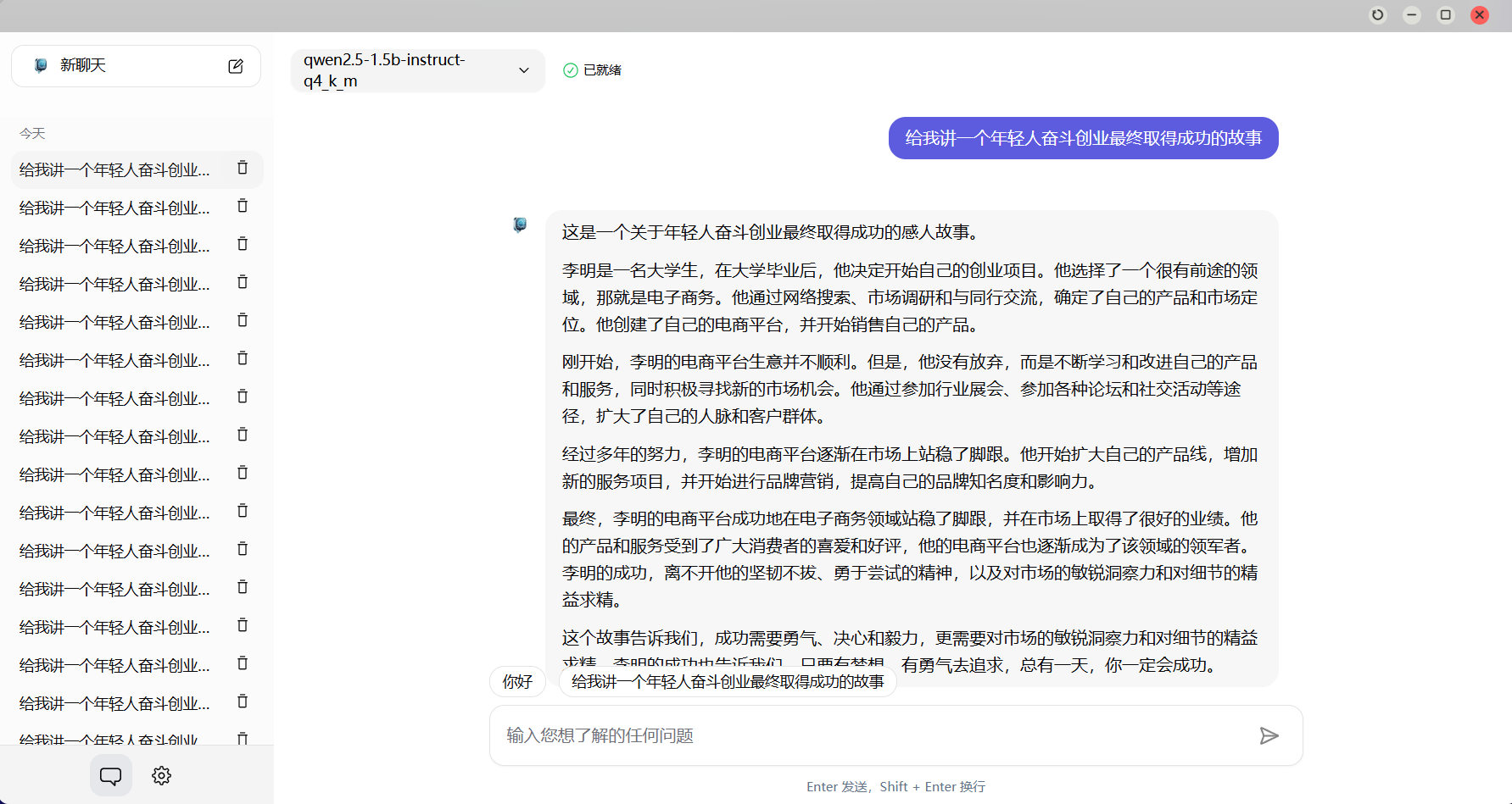

访问 Demo 网页
使用浏览器访问网址:http://ip:51104/ 可以看到如下界面:
IP 地址为硬件设备的 IP 地址
