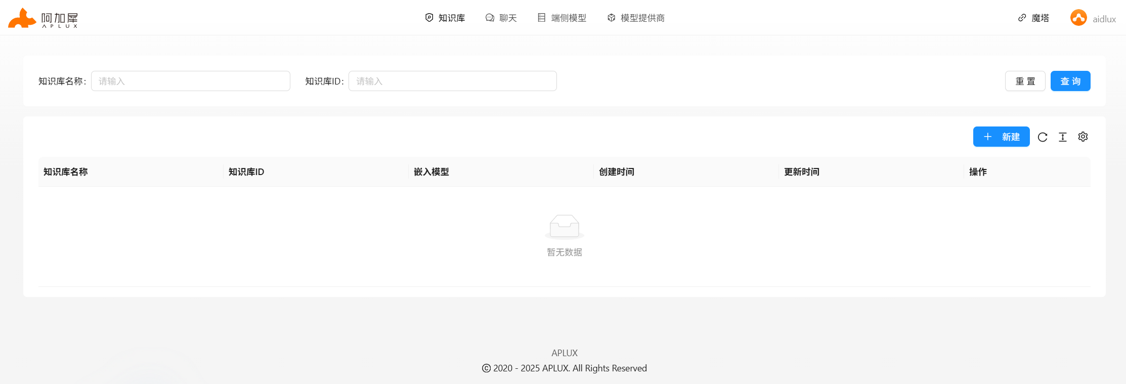

  1. 进入知识库管理界面
    登录后点击左侧“知识库”菜单,进入管理页面,点击“新建”。
    image-20250721160511340

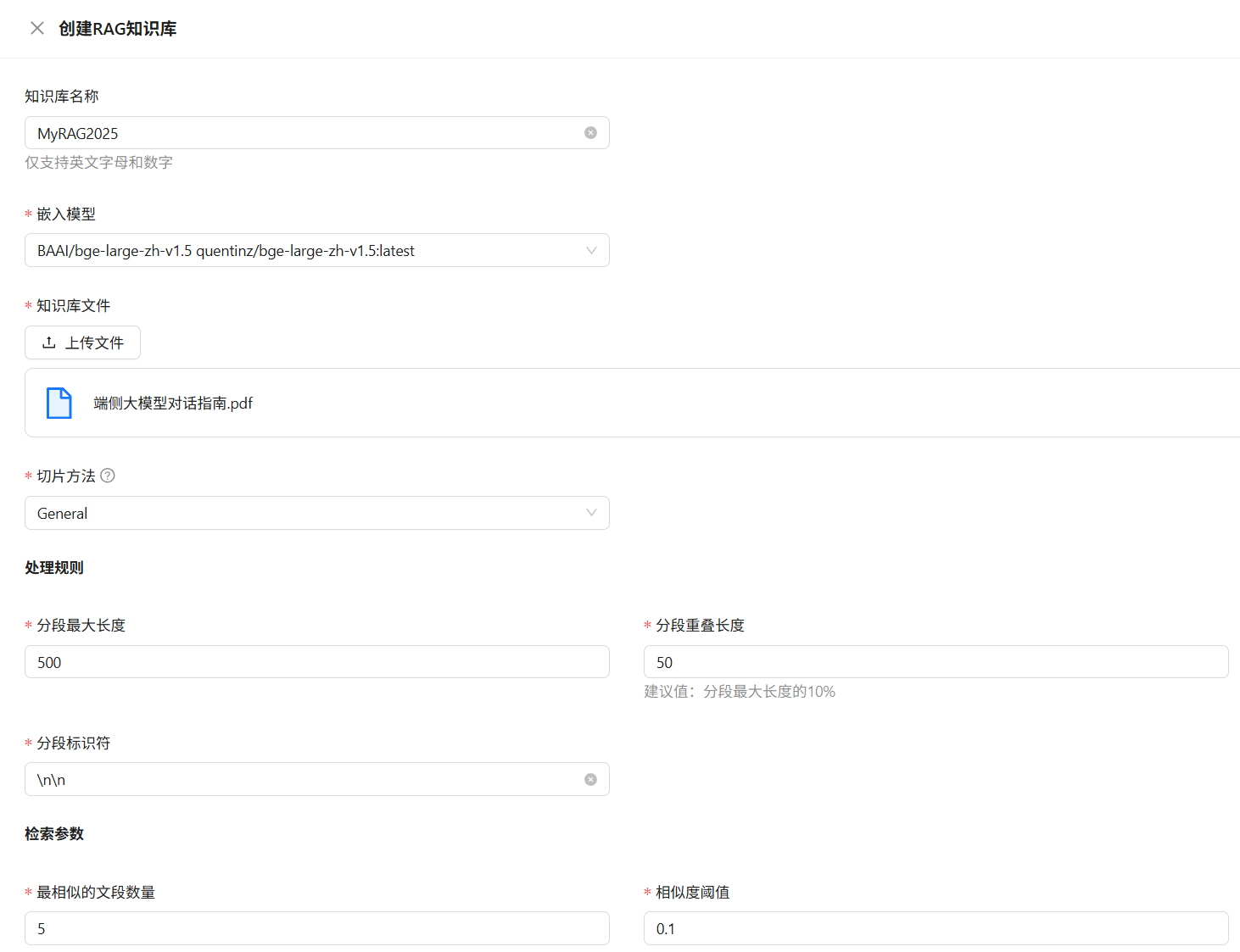

  2. 填写知识库信息
    image-20250721160741842
    • 名称:仅支持英文字母和数字(如:MyRAG2025)。
    • 嵌入模型:选择当前已加载的 embedding 模型。
    • 切片方法:可选 General 或 Q&A,具体说明如下:
      切片方法支持格式说明
      General文本(.txt / .pdf)将连续文本按“分段标识符”分割,再按 Token 数量不超过“最大长度”合并为一块。
      Q&A.xlsx / .csv / .txt用于问答格式:Excel 两列(无表头:问题 / 答案);CSV / TXT 使用 Tab 分隔,UTF-8 编码。
  3. 注意事项
    • 创建的知识库默认仅对自己可见。
    • 使用命令行工具时,仅可查看公开知识库及自己创建的私有知识库。
