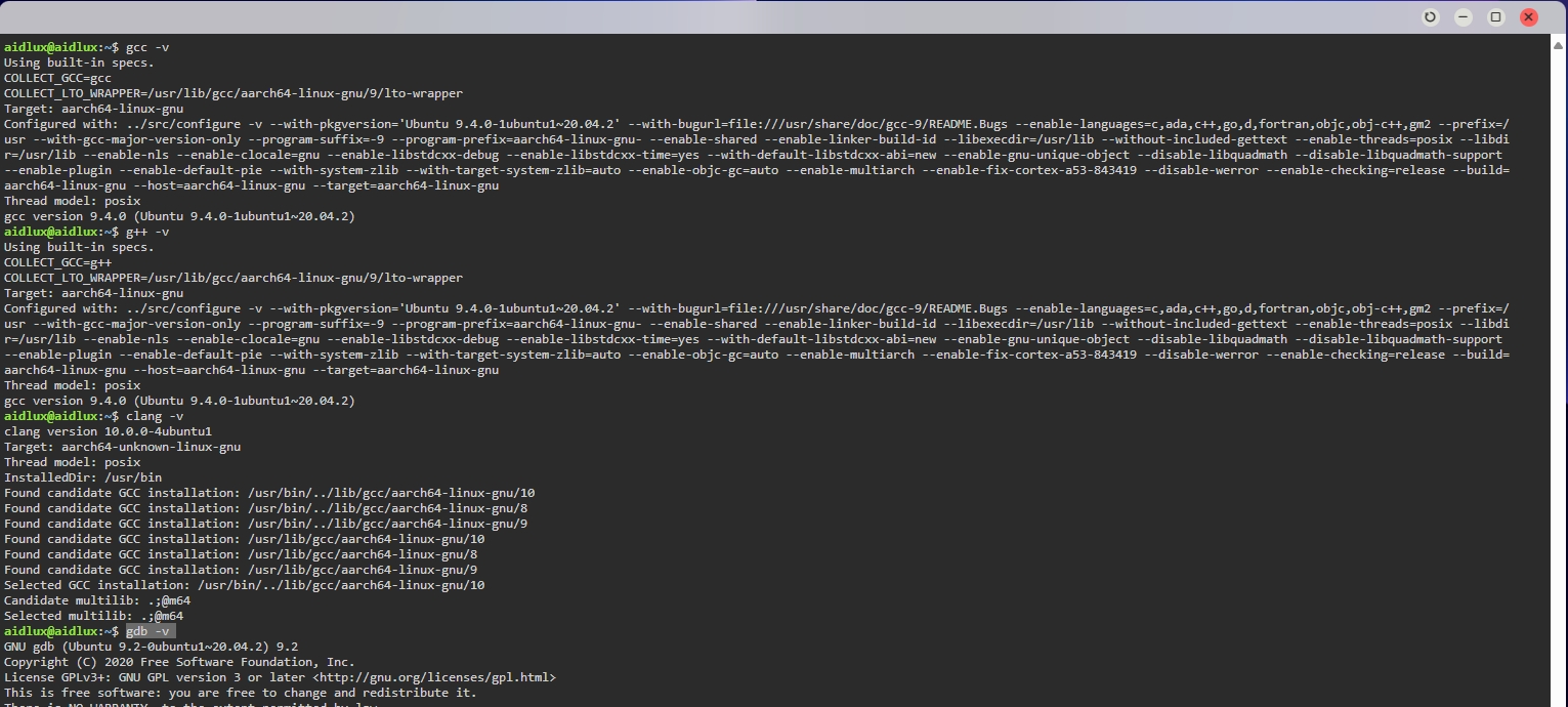

C & C++
[安装gcc、g++、clang、gdb]
sudo apt install -y gcc g++ clang gdb
[验证安装]
gcc -v、g++ -v、 clang -v、gdb -v
