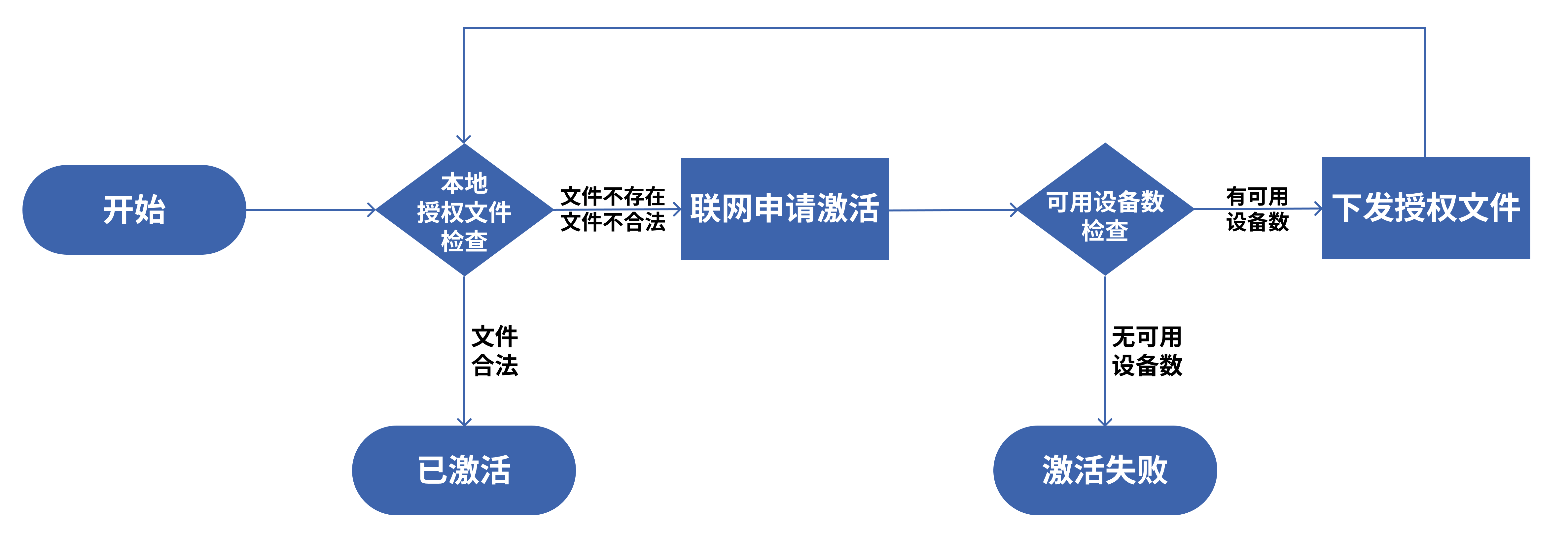

阿加犀提供的相关开发套件需要在激活的环境中才能正常使用。通过 AidLux SDK 套件中的 LMS 组件来实现激活。
LMS 激活授权采用了第一次联网授权,后续脱网校验环境的方式,流程如下:

针对不同类型开发板的激活情况说明:
  • 阿加犀提供的 AidLux OS 开发板:在 Linux 系统环境中 LMS 已经提前完成激活授权
  • 阿加犀提供的 Linux Container 开发板:在容器镜像中LMS 已经提前完成激活授权
  • 第三方开发板:请联系阿加犀获取相关激活授权指导
已激活的开发板如果重新刷了固件 (ROM) 则视为新设备,需要重新激活
