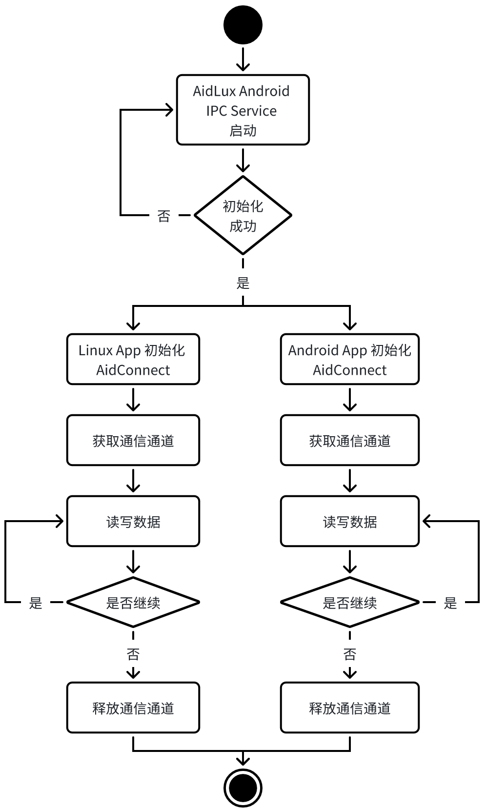

开发流程
AidConnect Workflow
  • AidConnect Android App 需 AidLux Android IPC 服务成功启动
  • 开发者可以通过配置文件或者通过 SDK API 添加通信管道名称和共享内存大小,在设置完成之后,开发者可以在Android/Linux 中获取对应的管道,并进行读写。
