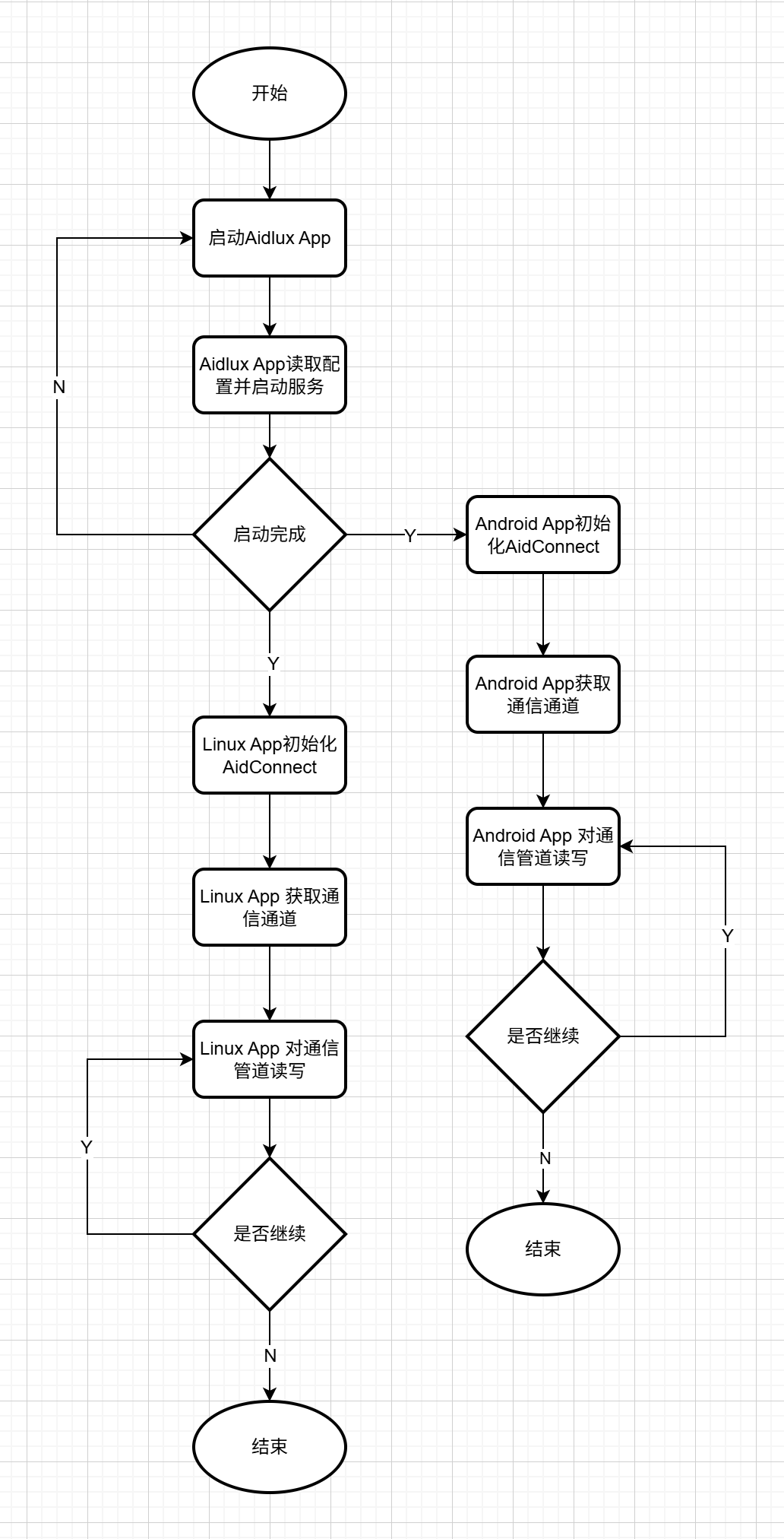

Aidlux作为Android-Linux融合系统,具有处理流媒体,AI推理加速等能力。随着产品迭代发展,有客户需要将Aidlux作为服务载体,借助Aidlux的能力,将Aidlux处理之后的数据发送给三方(客户自己)的应用,同时Aidlux处理的数据源也可能来源三方(客户自己)的应用。所以AidConnect应运而生。AidConnect基于AidIPC,支持Aidlux和三方应用进行自定义数据大小高速率传输。开发者可以手动配置也可以通过SDK接口添加通信管道名称和大小,在设置完成之后,开发者可以在Android/Linux 中获取对应的管道,并进行读写。 以三方应用想要借助Aidlux AI能力,将源数据传输到Aidlux进行AI推理,推理完成之后,将数据传回三方应用。完整的调用实例参考流程为:用户在Aidlux App配置通信管道名称和大小,或者通过Android SDK添加通信管道名称和大小接口进行配置。如果是手动配置,重启Aidlux App让通信管道生效,通过接口添加的通信管道无需重启Aidlux App,添加即生效。Android App获取已配置的通道,并向通道写数据源,在Aidlux App的Linux中获取已配置的通道,进行读取数据,后续进行AI操作,将AI处理完的数据,写入到已配置的通道中,比如另一个传输通道,在Android App通过另一个传输通道获取AI处理的结果数据,并进行后续Android App的逻辑处理。
开发流程
