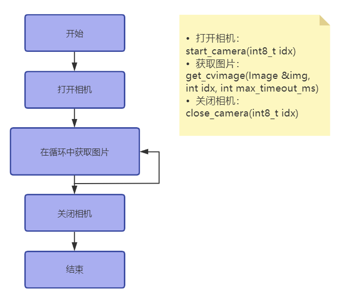

打开相机流程介绍 ​
流程图 ​
流程详细步骤介绍 ​
  1. 首先调用打开摄像头API接口打开摄像头。
  2. 然后通过while循环并且调用获取图片数据API接口不断获取图片数据。
  3. 最后调用关闭流开关API接口关闭相机。
