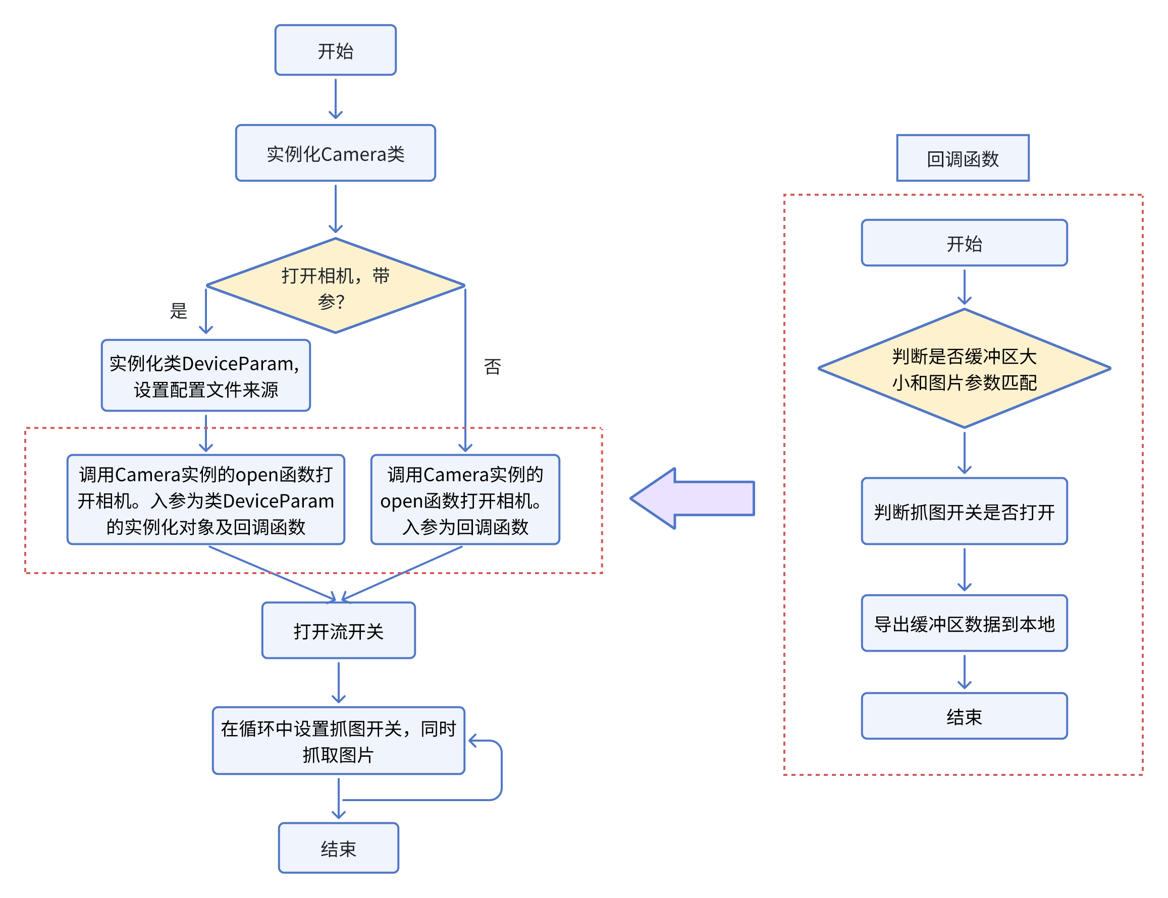

打开相机流程介绍
流程图
流程详细步骤介绍
  1. 实例化Camera类,创建一个Camera对象。
  2. 调用Camera对象的Open()函数打开相机(可选择是否带参)。
  3. 有参模式(open)打开相机需要事先实例化结构体DeviceParam,设置相机配置文件,并将该对象作为入参传入Open()函数。具体可参考有参模式打开相机(open)API接口介绍。关于相机配置文件,请参考相机配置文件
  4. 无参模式(open)打开相机则可以直接调用Open()函数,入参仅需要回调函数名。具体可参考无参模式打开相机(open)API接口介绍。
  5. 如果成功打开相机,则打开流开关。否则退出。
  6. 设置抓图开关及循环业务流,在循环中持续抓取回调函数中的图片数据。具体可参考代码样例。
  7. 根据业务需求关闭流开关,退出业务。
text
- 无参模式即打开相机的时候不需要传入相机配置参数,SDK使用相机当前配置的参数来打开相机。
- 有参模式即打开相机的时候需要传入相机配置参数,SDK使用传入的配置的参数来打开相机。。
- 从使用场景的角度,配置相机可通过SVE界面设置,相对更方便易懂。因此使用无参模式配合SVE界面设置更灵活易用。
- 有参模式可作为后台编程的一种灵活可选项。
