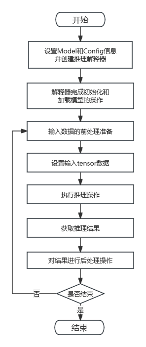

开发流程图 ​
开发流程说明 ​
以下代码仅用于展示主要开发流程,更多的接口和配置信息请详见 AidLite 接口文档
