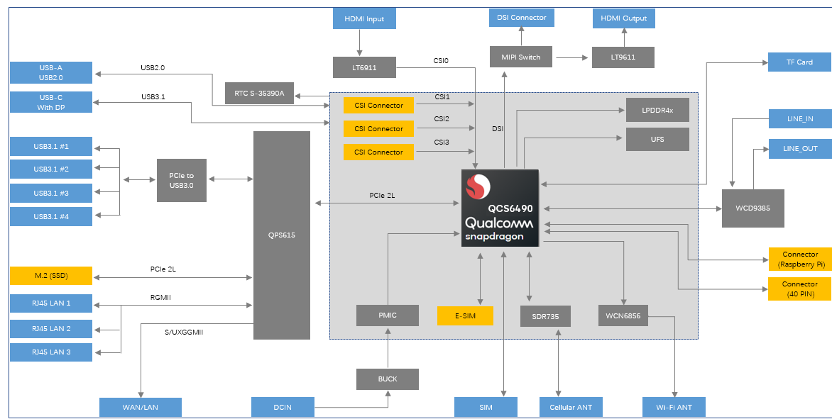

系统框图

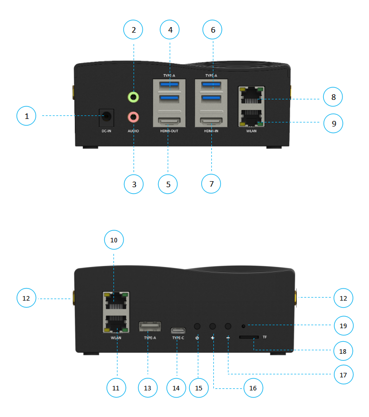

终端外部接口
表1.终端对外接口
接口序号 | 信号定义 | 功能描述 |
1 | DC_IN | 设备电源输入,电压范围:12V~24V,典型值12V@5A |
2 | LINE OUT | 音频输出 |
3 | LINE IN | 音频输入 |
4 | USB3.0 | 2路USB3.0接口 |
5 | HDMI_OUT | HDMI信号输出, 分辨率/帧率 max: 1080P/120fps |
6 | USB3.0 | 2路USB3.0接口 |
7 | HDMI_IN | HDMI信号输入,分辨率/帧率 max: 4K/30fps |
8 | WAN | RJ45网口 |
9 | LAN | RJ45网口 |
10 | LAN | RJ45网口 |
11 | LAN | RJ45网口 |
12 | WIFI RF | 2根Wi-Fi天线接口 |
13 | USB2.0 | USB2.0接口 |
14 | TYPE-C | USB TYPE-C接口 |
15 | POWER | 开机键;设备上电自动开机 |
16 | Volume + | 音量增加键 |
17 | Volume - | 音量减小键 |
18 | TF | Micro SD 卡槽 |
19 | Power LED | 系统电源指示灯 |

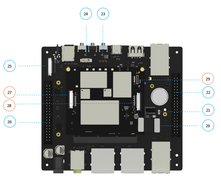

内部板载接口
表2.内部板载接口
20 | B2B Connector | B2B 连接器50PIN 内部GPIO口连接 |
21 | RTC connector | 系统RTC时钟电池接口, 推荐CR1632X(120mAh@3V) |
22 | Qualcomm 40PIN | 高通40PIN通用接口(包含UART, CAN, I2S等接口) |
23 | Force boot | 强制下载端口(紧急情况下使用) |
24 | Fan | 风扇接口, 详见下表6 |
25 | DSI | 22PIN DSI接口信号,详见下表5 |
26 | Raspberry 40PIN | 树莓派显示屏40PIN功能接口(包含GPIO, UART等接口) |
27 | Raspberry Camera | 树莓派22PIN Camera连接器,连接Camera,详见下表5 |
28 | Raspberry Camera | 树莓派22PIN Camera连接器,连接Camera,详见下表5 |
29 | Camera connector | 30pin C-PHY 接口, PIN脚描述见下表7 |

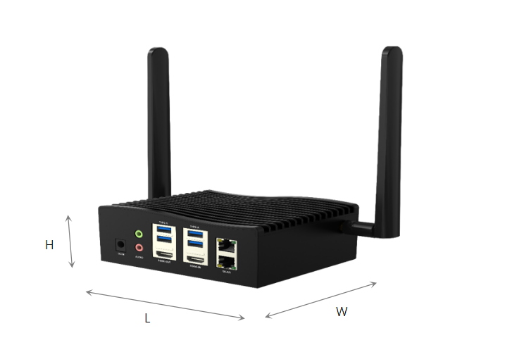

整机尺寸:L x W x H : 215.5 x 116 x 55 mm (不含天线),公差:±0.1mm
PCBA尺寸:125 x 110 x 35.5 mm

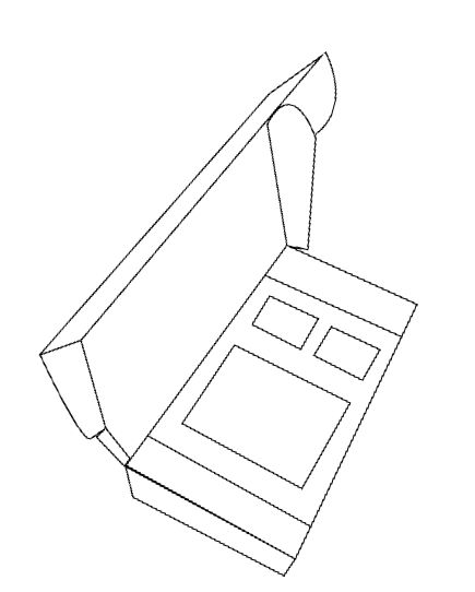

产品包装
1.包装盒
2.主机(或EVB)
3.USB-C线
4.天线*2根
5.电源适配器

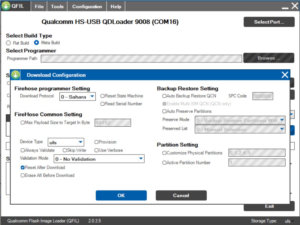

固件烧录(QFIL 方式)

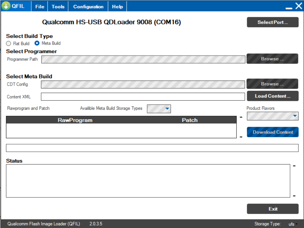

设备上电开机,通过USB type-C口连接设备到电脑。
- 打开高通QFIL工具,首先确认是否进入刷机模式,如USB type-C口连接到电脑后,下载端口显示9008,则表示进入刷机模式 当机器没有出现下载端口的时候,可以执行如下指令切换到下载端口:
adb root
adb reboot edl
如果还是无法出现下载端口,可以用镊子短接上面“内部板载接口”章节中介绍的第23个接口:Force boot,短接之后,可以出现QDLoader下载端口9008。

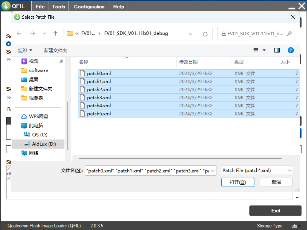

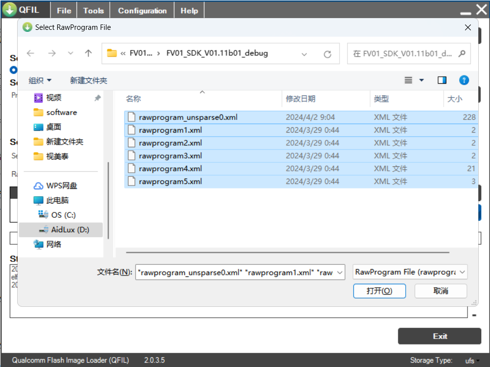

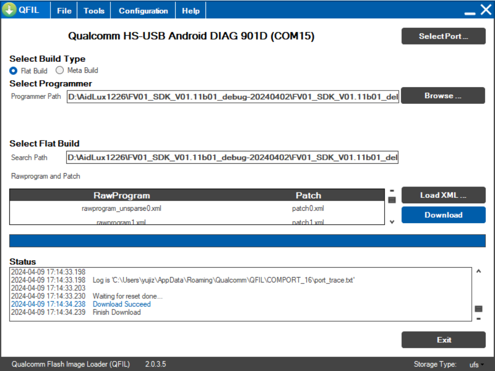

点击Configuration进入download configuration界面,Device Type选择ufs选项,勾选Reset After Download选项。

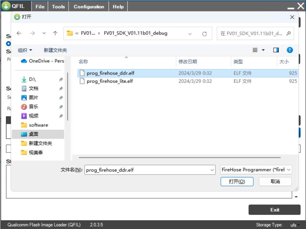

Select Port选择9008端口,Select Build Type选择Flat Build选项,然后点击Browse按钮选择需要刷机的ROM版本中的prog_firehose_ddr.elf文件。
点击Load xml按钮load XML文件,2次全选,如下图:
点击Download按钮下载即可,等提示Download Succeed之后,表示刷机成功,刷机成功后,设备自动重启,端口变成901D,至此刷机完成。

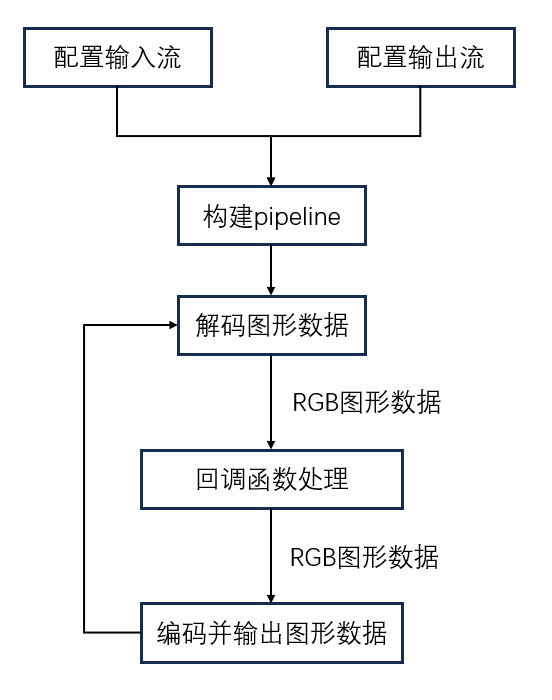

AidStream 是用来构建流媒体应用的视频框架,其目标是要简化视频+AI应用程序的开发中需要插入算法的程序构建。 AidStream 基于pipeline的概念,aidstream中的pipeline元素也非常简单,只分为输入端和输出端,使用函数调用即可,且在pipeline开始后时,sdk可以在输入端和输出端之间通过回调函数获取RGB数据,在回调函数中可以将此RGB数据经算法处理后再返回给pipeline,经处理后的RGB数据会继续pipeline的后续输出过程。 处理流程:
AidStream SDK for python
简介
AidStream 是用来构建流媒体应用的视频框架,其目标是要简化视频+AI应用程序的开发中需要插入算法的程序构建。 AidStream 基于pipeline的概念,用户需定义输入流与输出流,并通过回调函数处理从输入流中截取的RGB数据,并通过输出流输出处理后的RGB数据。
功能说明
AidStream SDK 为开发者提供以下功能:
· 拉取、推送rtsp流。
· 读取本地文件。
· 渲染图形到 wayland 桌面。
开发环境
AidStream 仅适用于 AiBox6490。
工作流程
导入
import aidstreamer_gst
快速使用
这是一个使用了全部 AidStream API 的例子
import cv2
from multiprocessing import Process
def callback(frame):
frame = cv2.cvtColor(frame, cv2.COLOR_RGB2BGR)
retrun frame
StreamInput0 = aidstreamer_gst.StreamInputRtsp("rtsp://192.168.0.1:554/test_stream")
StreamInput1 = aidstreamer_gst.StreamInputFile("/home/test.mp4")
StreamOutput0 = aidstreamer_gst.StreamOutputRtspsink("rtsp://192.168.0.1:554/push_stream")
StreamOutput1 = aidstreamer_gst.StreamOutputWaylandsink(0,0,1920,1080)
thread0 = Process(target = aidstreamer_gst.StartStream, args = [StreamInput0, StreamOutput0, "example0", callback])
thread1 = Process(target = aidstreamer_gst.StartStream, args = [StreamInput1, StreamOutput1, "example1", callback])
thread0.start()
thread1.start()
thread1.join()
