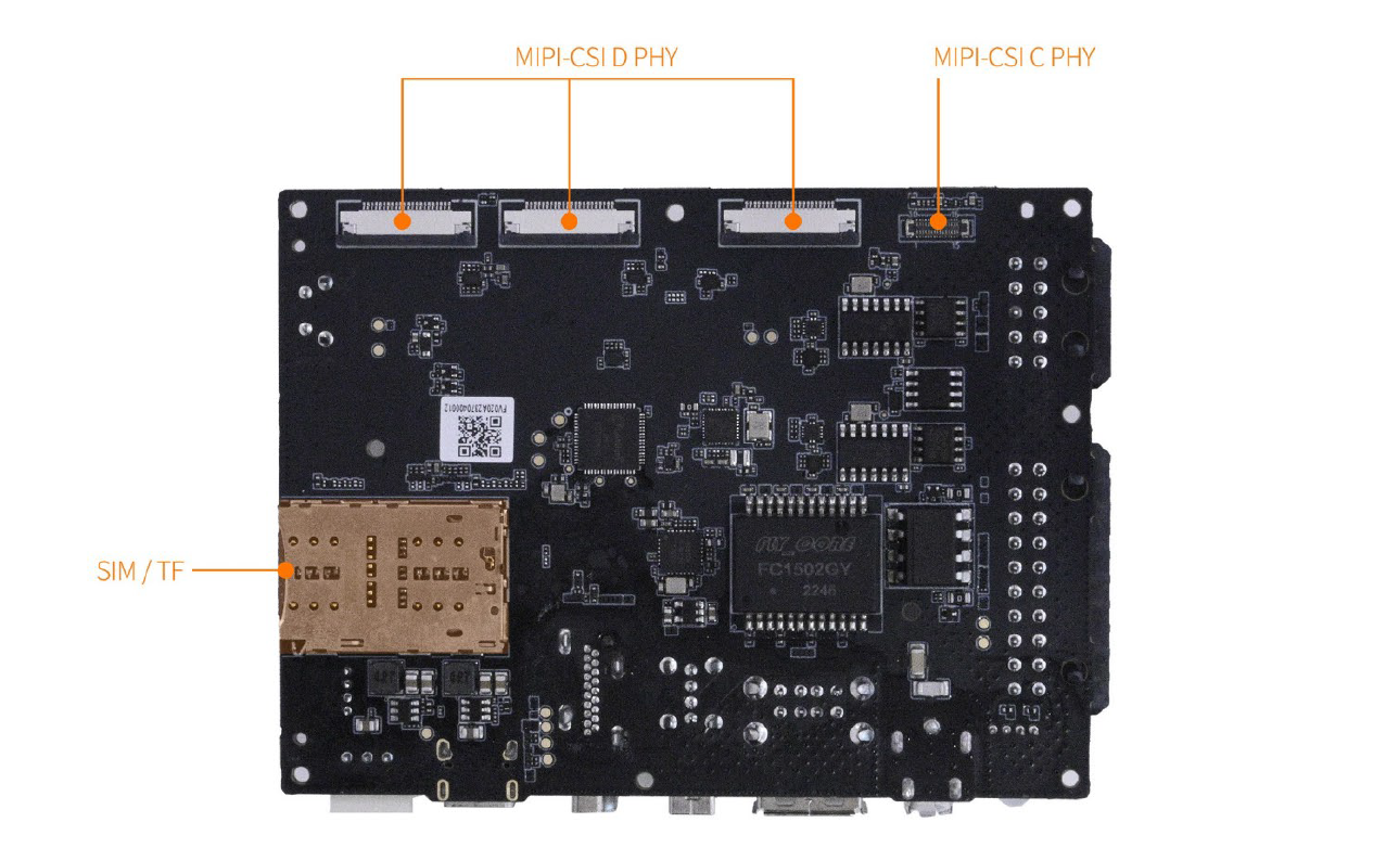

| 储存 | 128G uMCP,支持TF储存卡扩展 |

| 摄像头 | 3 * MIPI D PHY,1 * MIPI C PHY |

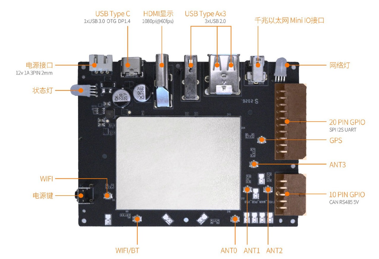

接口描述

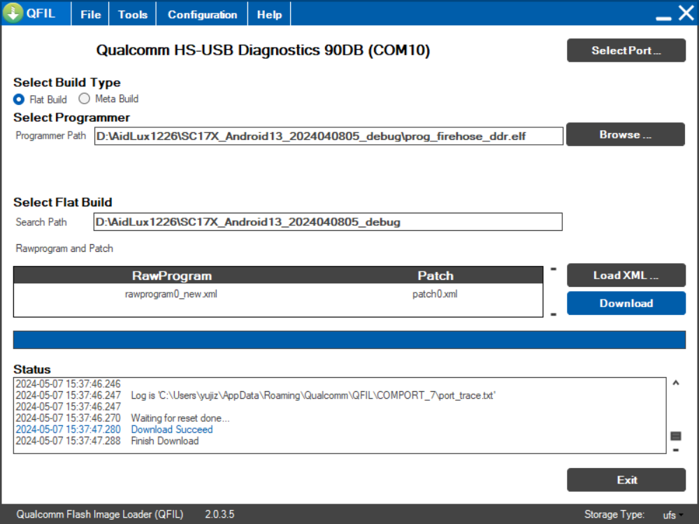

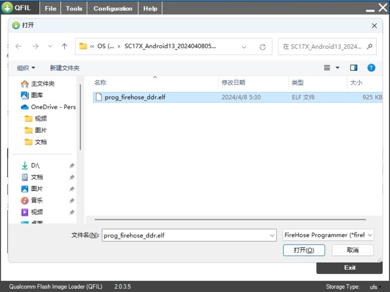

- 打开高通QFIL工具,首先确认是否进入刷机模式,如Type-C口连接到电脑后,下载端口显示9008
则表示进入刷机模式,当机器没有出现下载端口的时候,可以执行如下指令切换到下载端口。
adb reboot edl

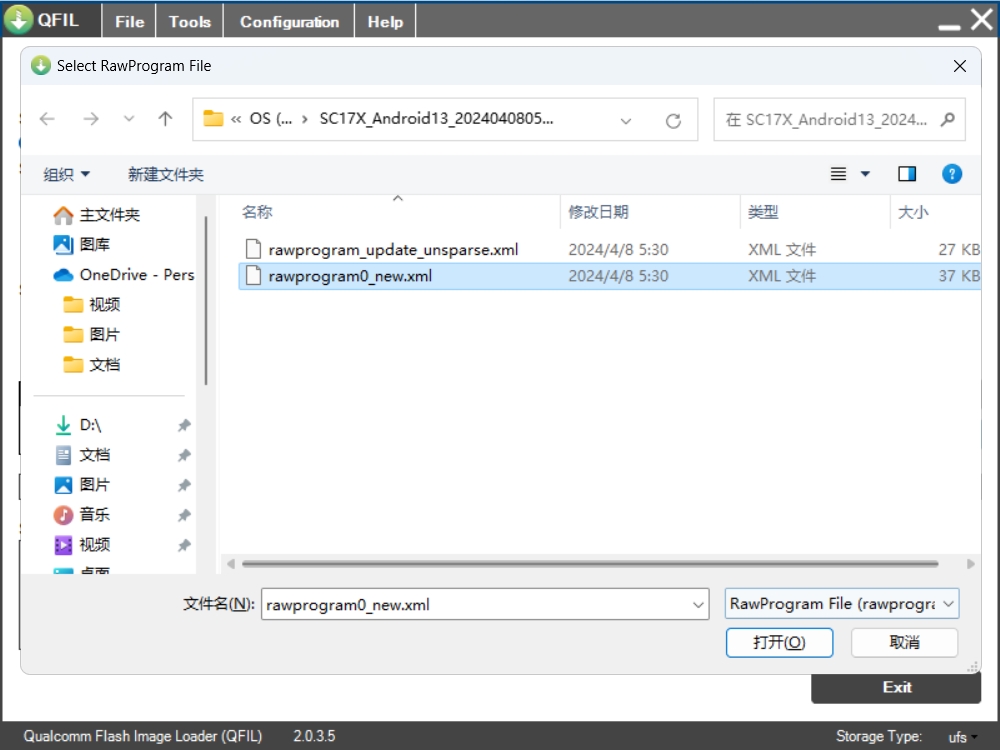

- 点击Configuration进入Download Configuration界面,Device Type选择ufs选项,勾选Reset After Download选项,点击OK按钮返回主界面。

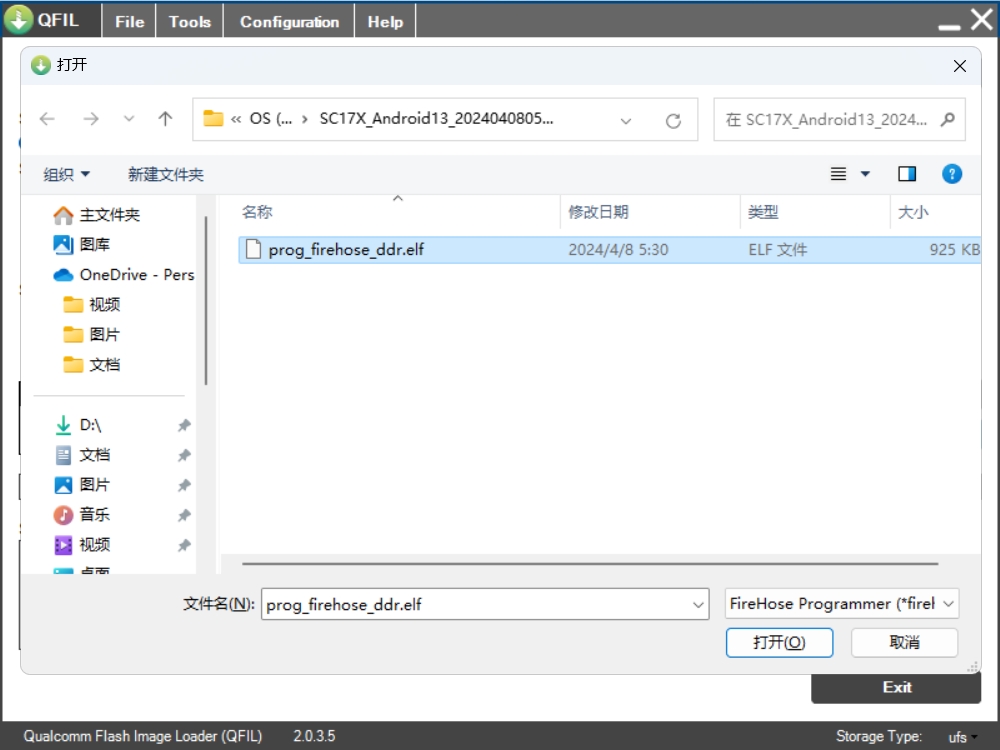

- Select Port选择9008端口,Select Build Type选择Flat Build选项,然后点击Browse按钮选择需要刷机的ROM版本中的prog_firehose_ddr.elf文件。

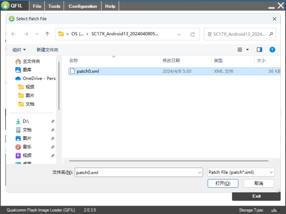

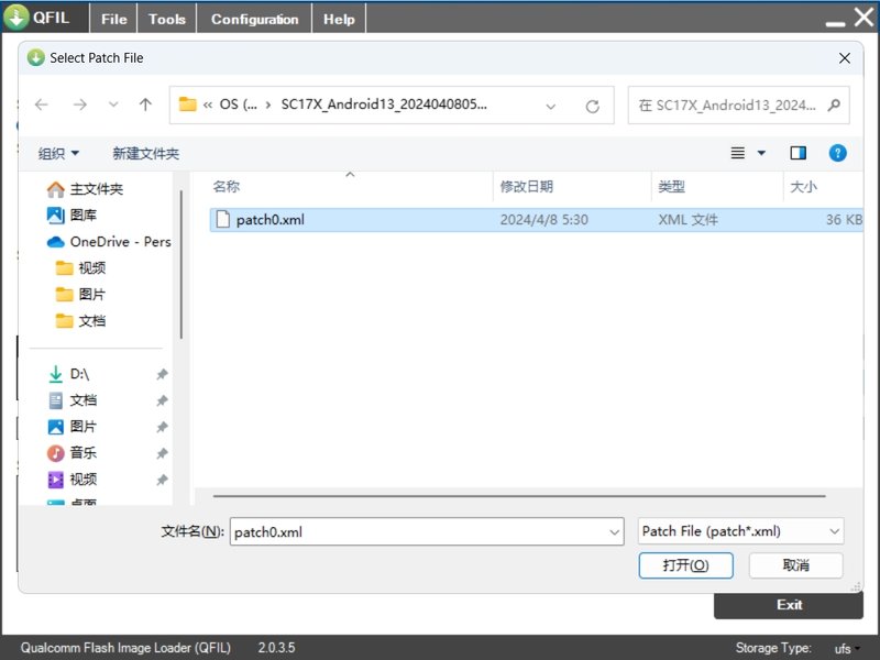

- 点击Load xml按钮load XML文件,选rawprogram_update_unsparse.xml,再选择patch0.xml,如下图:
- 点击Download按钮下载即可,当log信息提示Download Succeed ,则表示刷机成功,刷机成功后,设备自动重启,至此刷机完成。

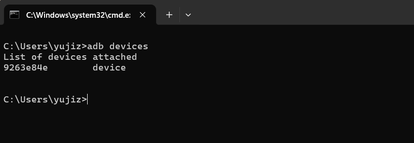

DOS窗口执行adb devices命令查看电脑是否能够识别到设备。

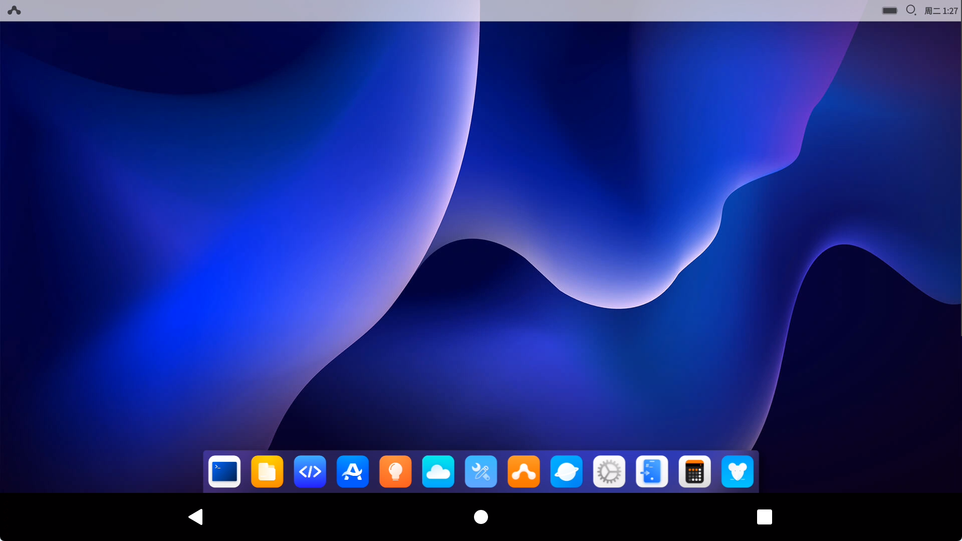

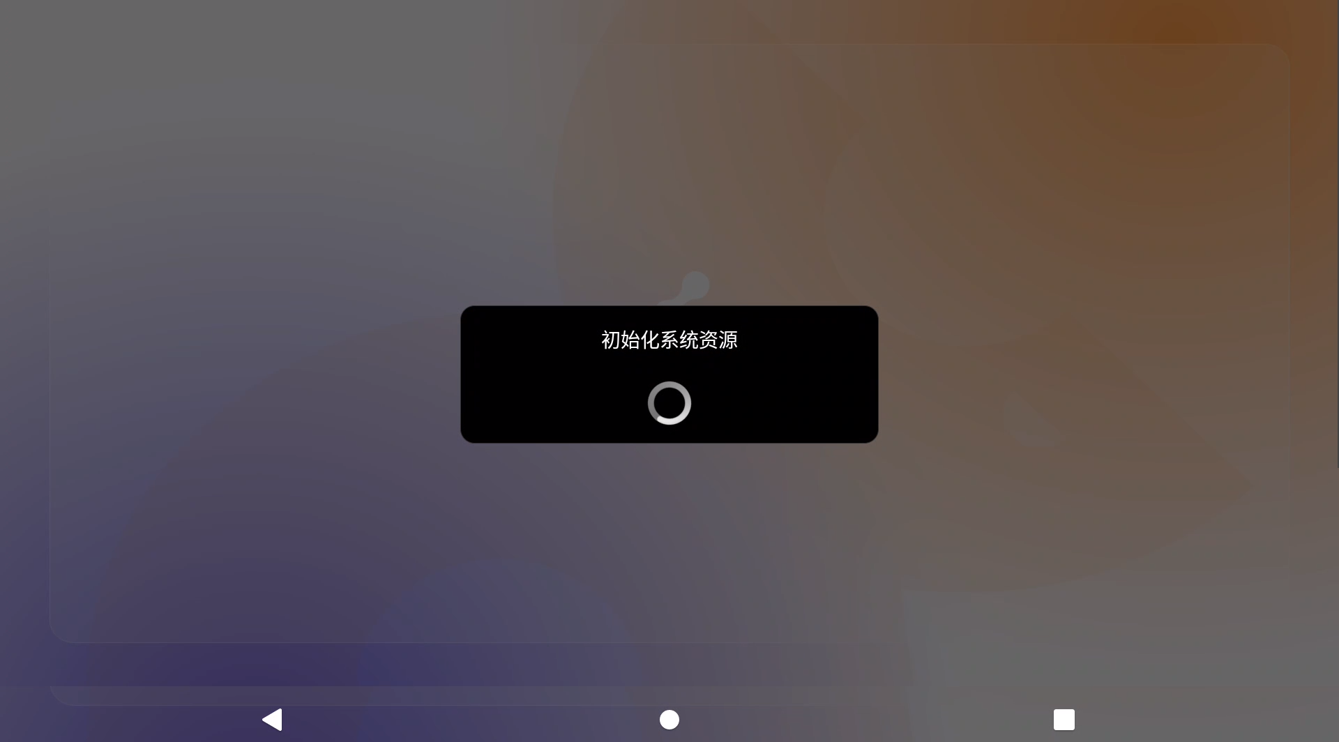

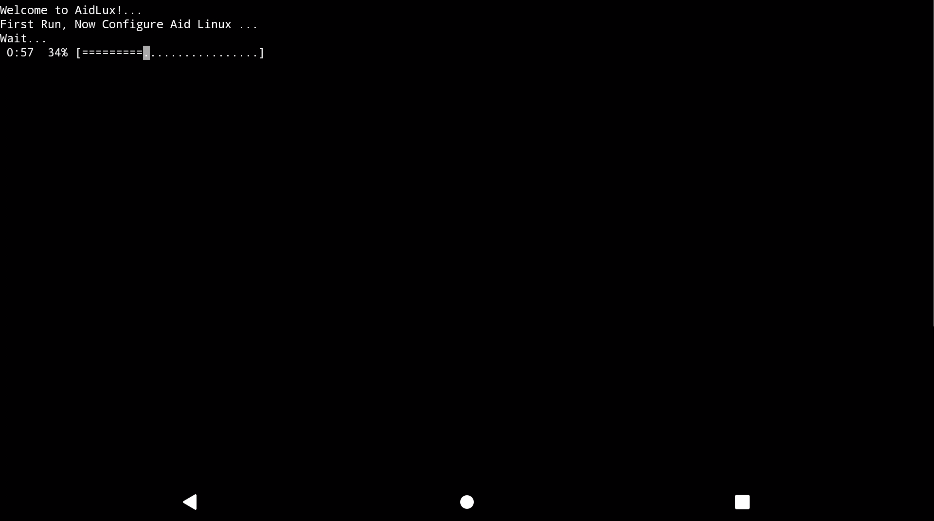

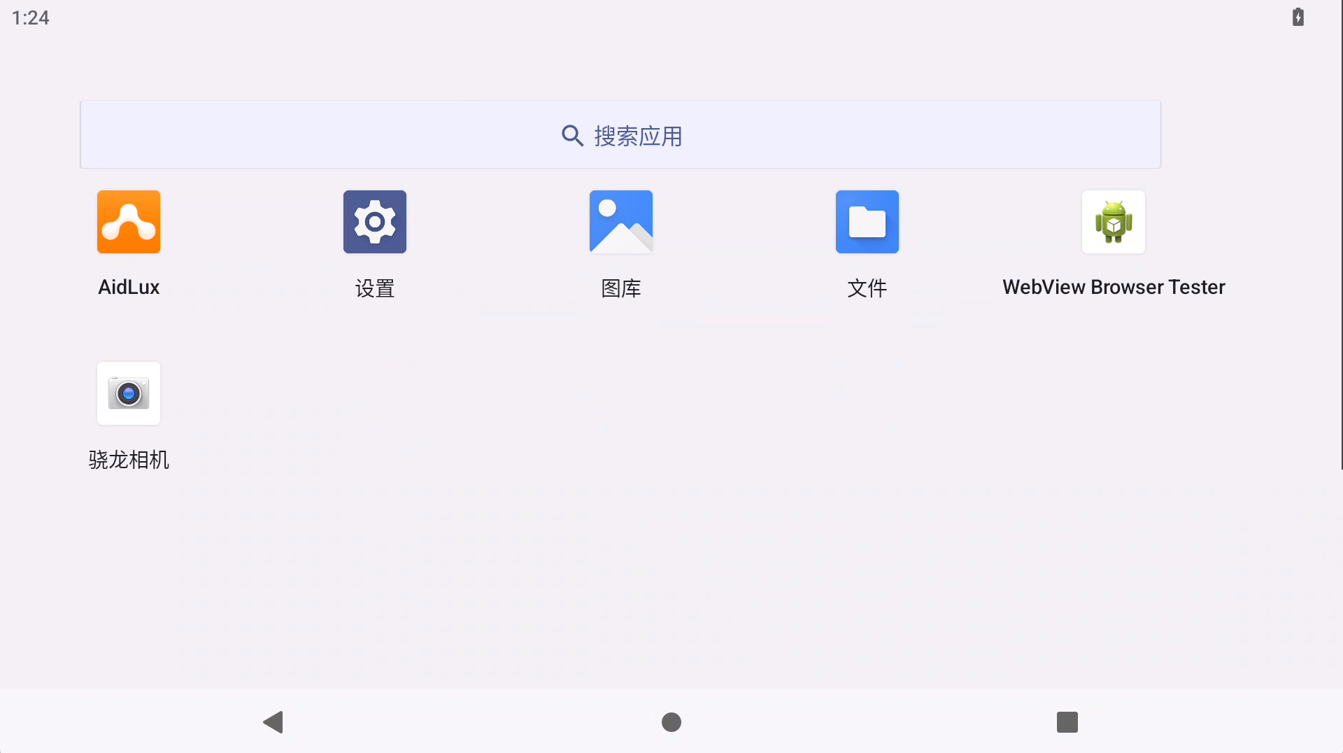

adb install D:\aidlux_2.0.0.x.x.apk- 出现Success时表示AidLux APP安装成功,此时可以在设备安卓界面中点击AidLux APP图标进行初始化和运行。
- AidLux系统初始化完成后,可参考融合系统 AidLux进行使用。

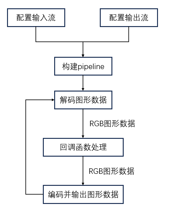

AidStream 是用来构建流媒体应用的视频框架,其目标是要简化视频+AI应用程序的开发中需要插入算法的程序构建。 AidStream 基于pipeline的概念,aidstream中的pipeline元素也非常简单,只分为输入端和输出端,使用函数调用即可,且在pipeline开始后时,sdk可以在输入端和输出端之间通过回调函数获取RGB数据,在回调函数中可以将此RGB数据经算法处理后再返回给pipeline,经处理后的RGB数据会继续pipeline的后续输出过程。 处理流程:
