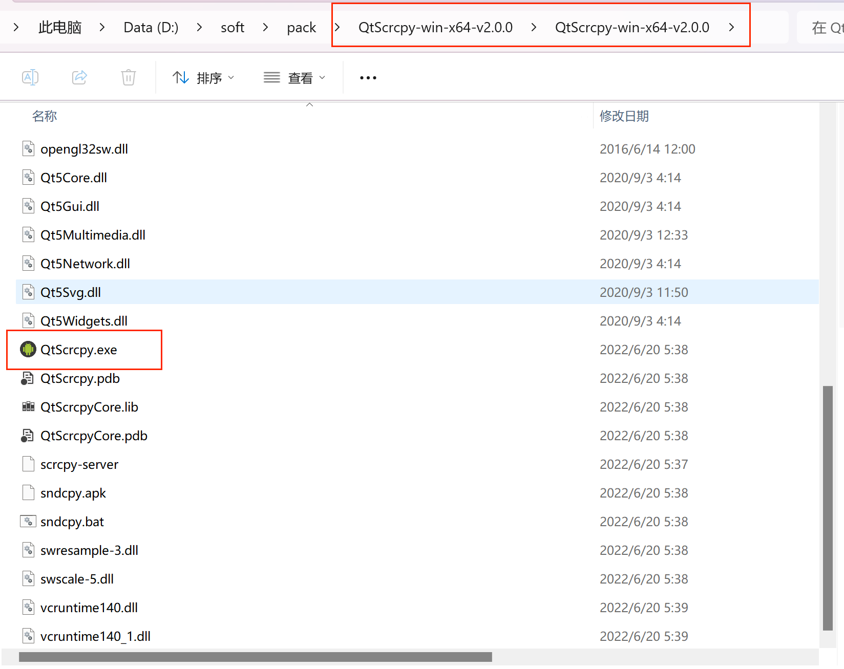

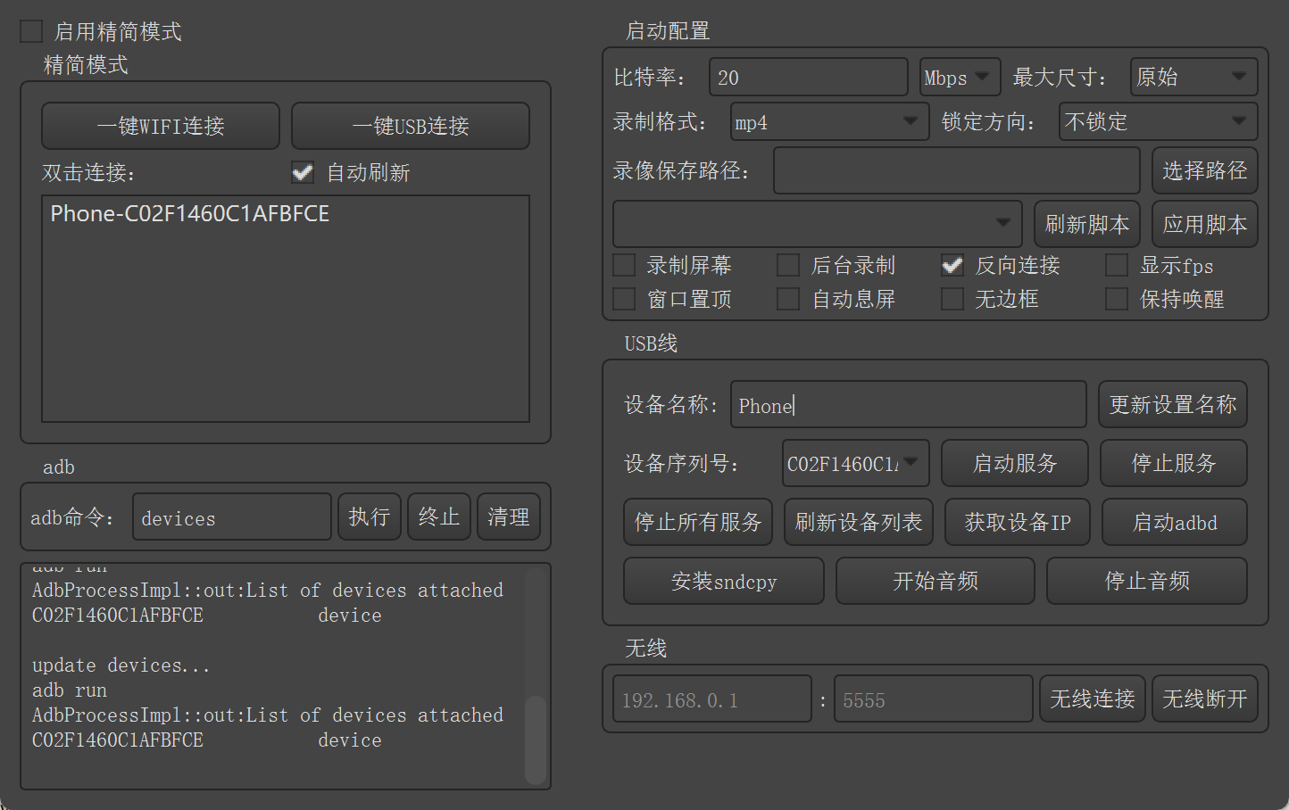

2.1.4 拷屏工具安装
  • 解压QtScrcpy-win-x64-v2.0.0.zip到任意目录
  • 进入到解压后的目录,找到QtScrcpy.exe文件
  • 双击该可执行程序打开,当用Type-C线缆连接后,双击设备名则可以开始拷屏。 alt text
  • 为方便下次使用,可以将该可执行程序发送到桌面快捷方式。

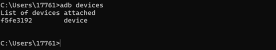

  • 在Windows电脑端的USB3.0接口接入线缆的Type-A口;在AIBox端的typec接口接入线缆的Type-C口。
  • 在Windows电脑端按win+R,在弹出的窗口输入cmd,打开终端窗口,在窗口中输入如下命令:
如上图,识别到设备后,表示设备已连接,并成功开机。然后开发者可通过具体开发环境场景进行访问AIBox的AidLux系统。

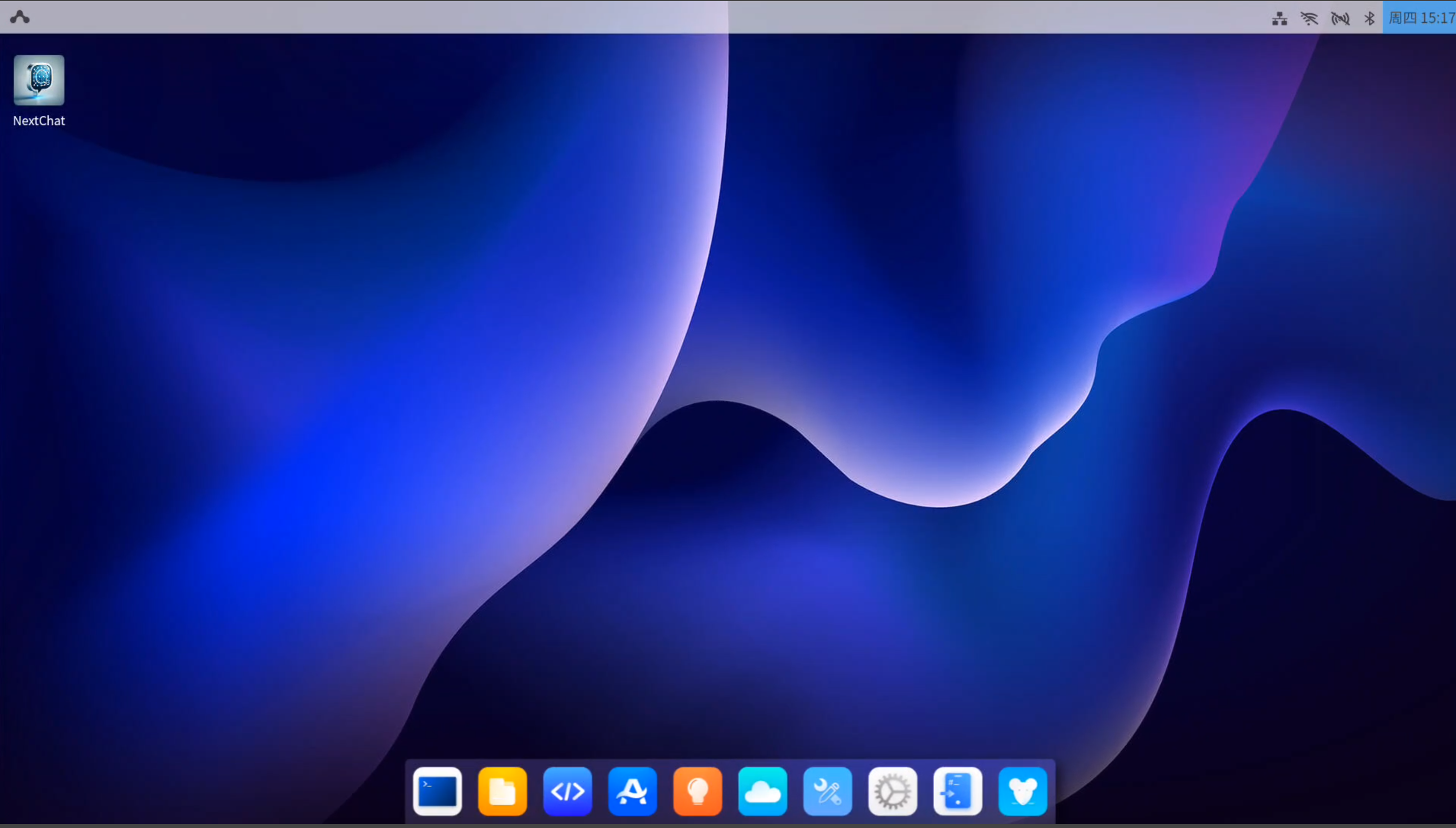

3.1.1 直接进入到AidLux系统
因已通过adb连接到设备,可通过如下操作访问到AidLux系统:
  • 在Windows端打开终端窗口,执行命令"adb devices"检查设备是否已经被识别。
  • 当显示 deviceId device则表示设备被正常识别,打开投屏软件(如QtScrcpy工具)连接设备,默认进入安卓初始界面,鼠标左键点击桌面向上 拖动,观察会出现"AidLux"的图标。
  • 点击"AidLux"图标,进入到AidLux系统中。

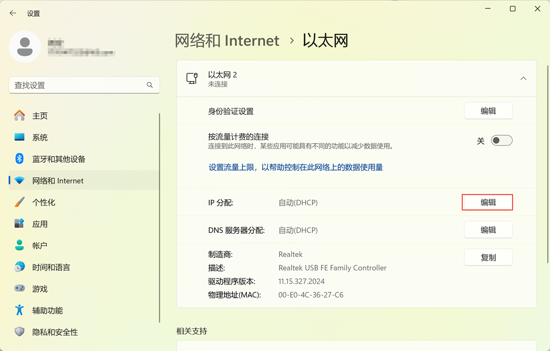

3.2.1 给Windows电脑配置静态IP

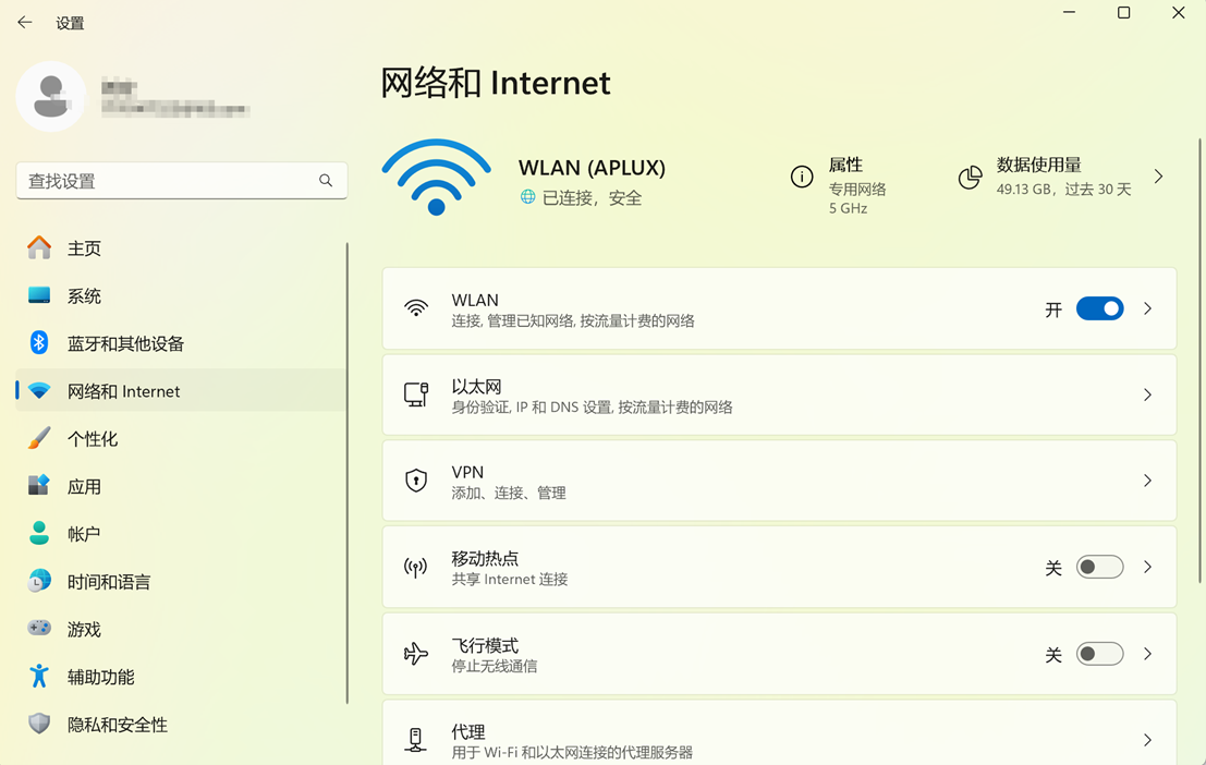

  • 按下"Win+X"组合键,会弹出系统快捷菜单,在菜单中选择 "网络连接" 选项。在弹出的窗口中,点击"以太网"选项。
  • 切换到以太网窗口后,找到"IP分配"项,点击后面的编辑按钮进行编辑静态IP。
  • 编辑IP设置,选择"手动",打开IPV4开关,进行编辑IPV4地址。可按照自己需要进行地址与子网掩码的设置。
此处示例图片的IP地址,子网掩码,网关,首选DNS等信息均仅作参考,具体需根据实际情况设置。
完成后点击"保存"按钮,保存网络配置。
  • 完成后点击"保存"按钮,保存网络配置。

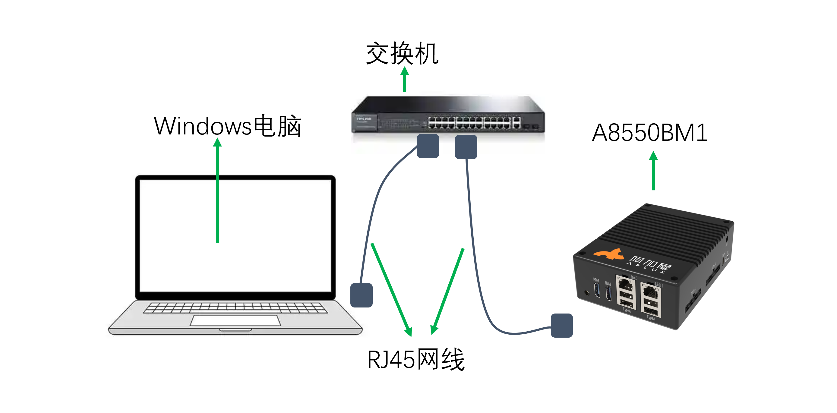

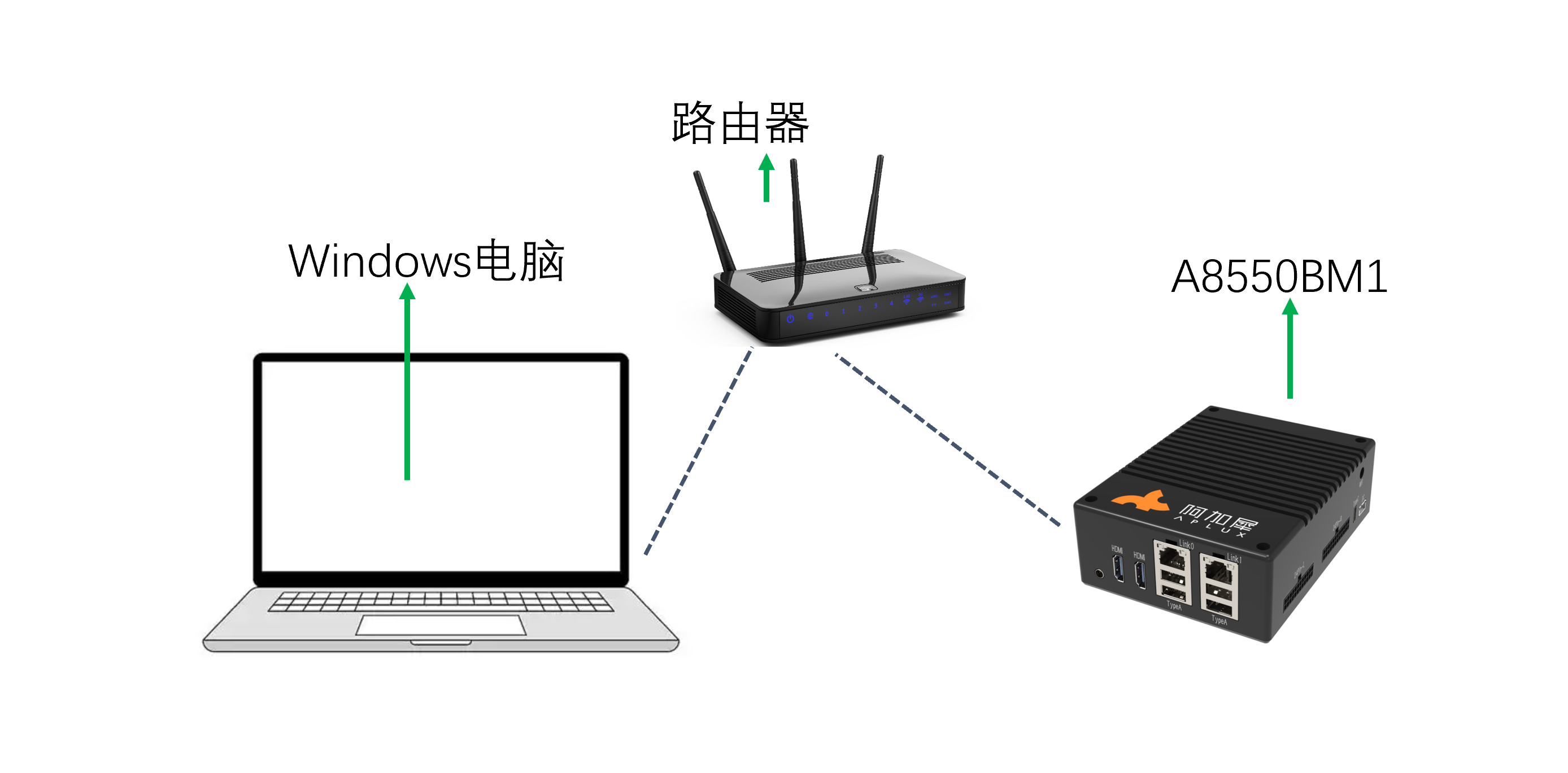

3.3 有线局域网连接设备
当开发者所在的开发环境中有局域网络,且局域网中存在DHCP服务器为下联设备分配DHCP IP时,可以按如下步骤连接并访问AidLux系统。
组网图:
当前设备Link0口为2.5G网口,Link1口为1G网口。接入任意网口均可。
3.3.1 获取AIBox的DHCP IP
A8550BM1设备默认设置为DHCP IP,因此在开机后接入网线后即可获取到IP。在Windows电脑端按win+R,在弹出的窗口输入cmd, 打开终端窗口,在窗口中输入如下命令:

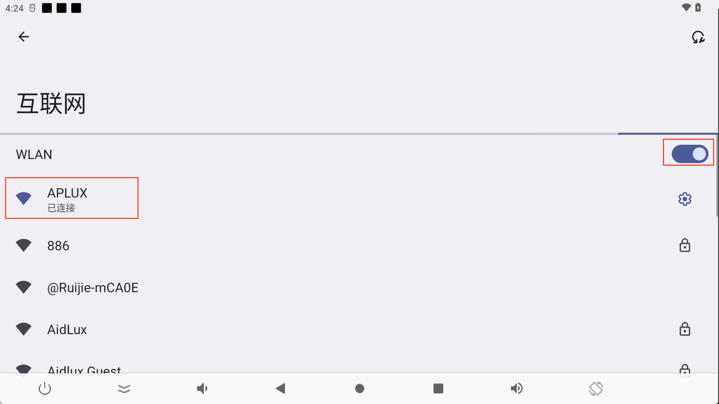

3.4.1 AIBox连接WIFI

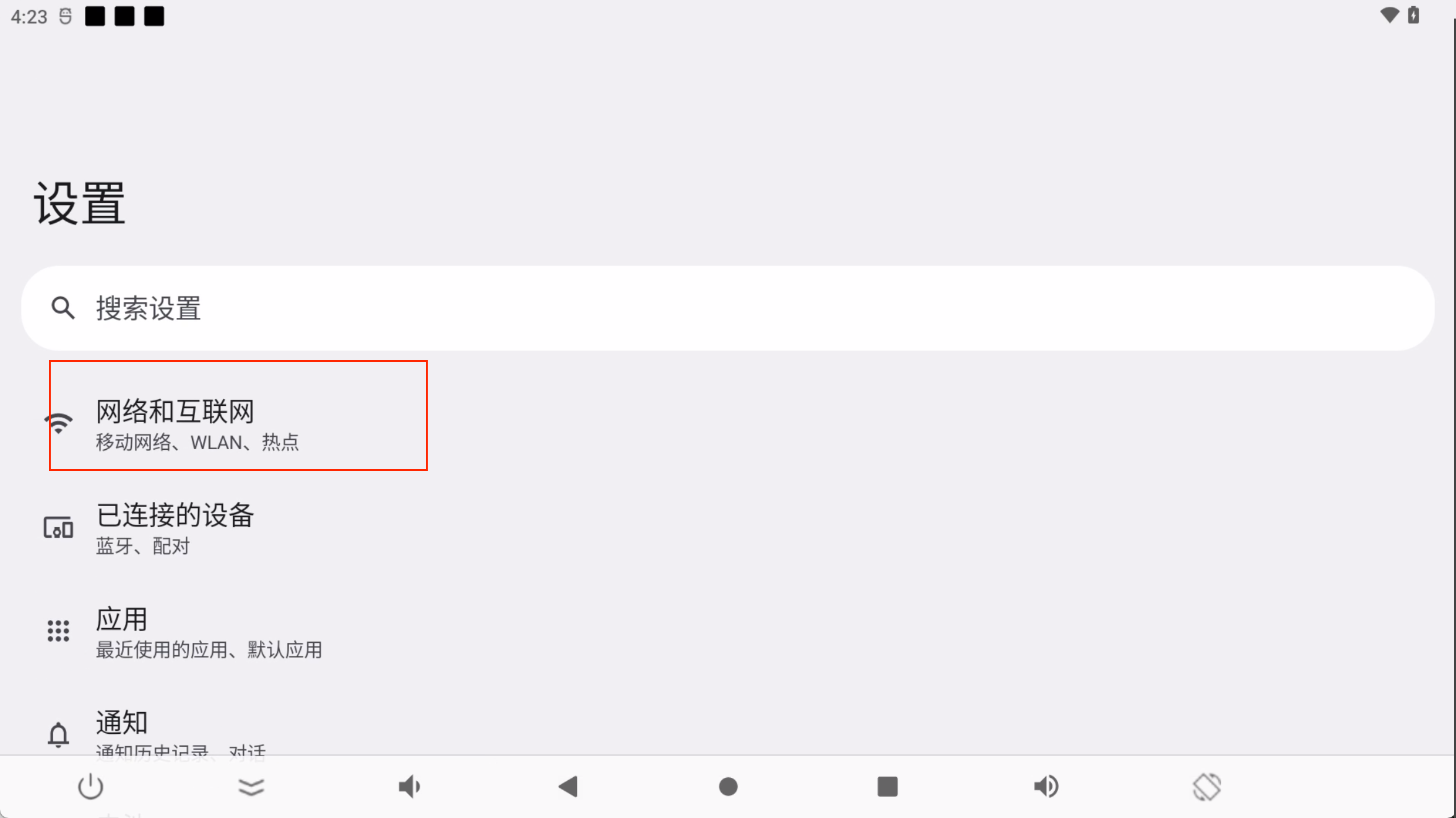

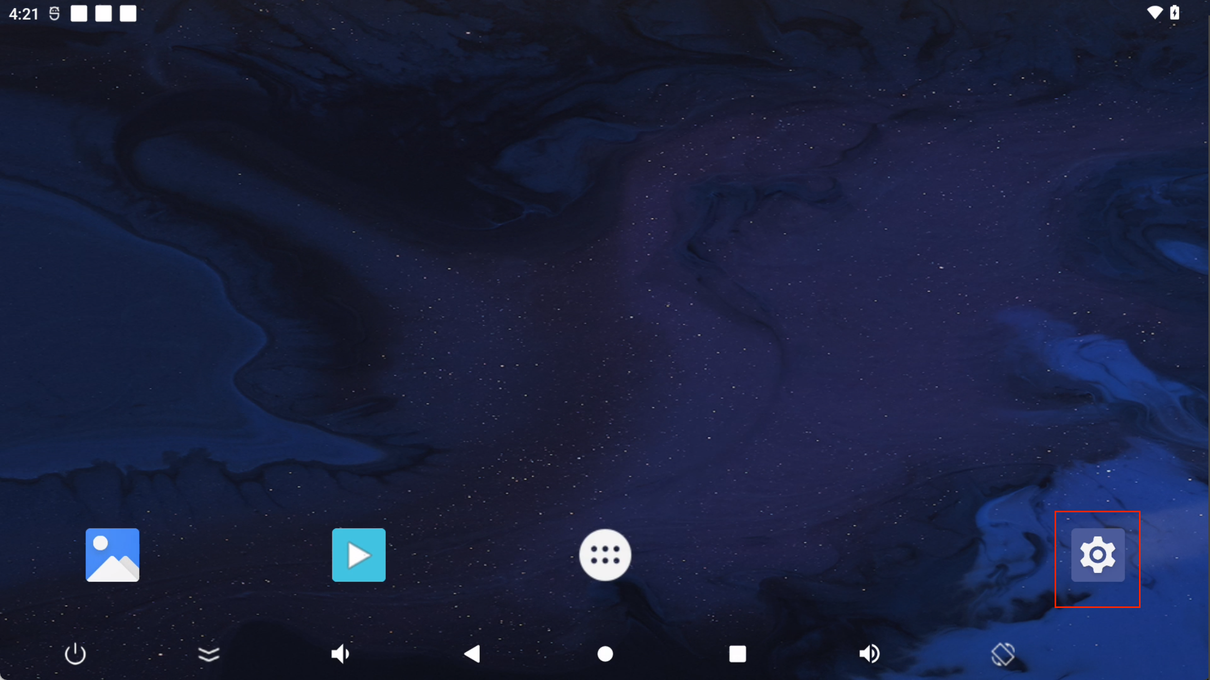

  • 使用Type-C线缆连接Windows电脑和AIBox后,打开拷屏软件(QtScrcpy)。
  • 通过拷屏软件进入到Android桌面后,鼠标左键点击"设置"按钮,打开Android系统设置界面。
  • 点击"网络和互联网设置"。
  • 点击"互联网"。
  • 打开"WLAN"设置,并连接好相应WIFI。
  • 等待连接完成后,执行命令:"ifconfig wlan0",查看回显的ip地址。

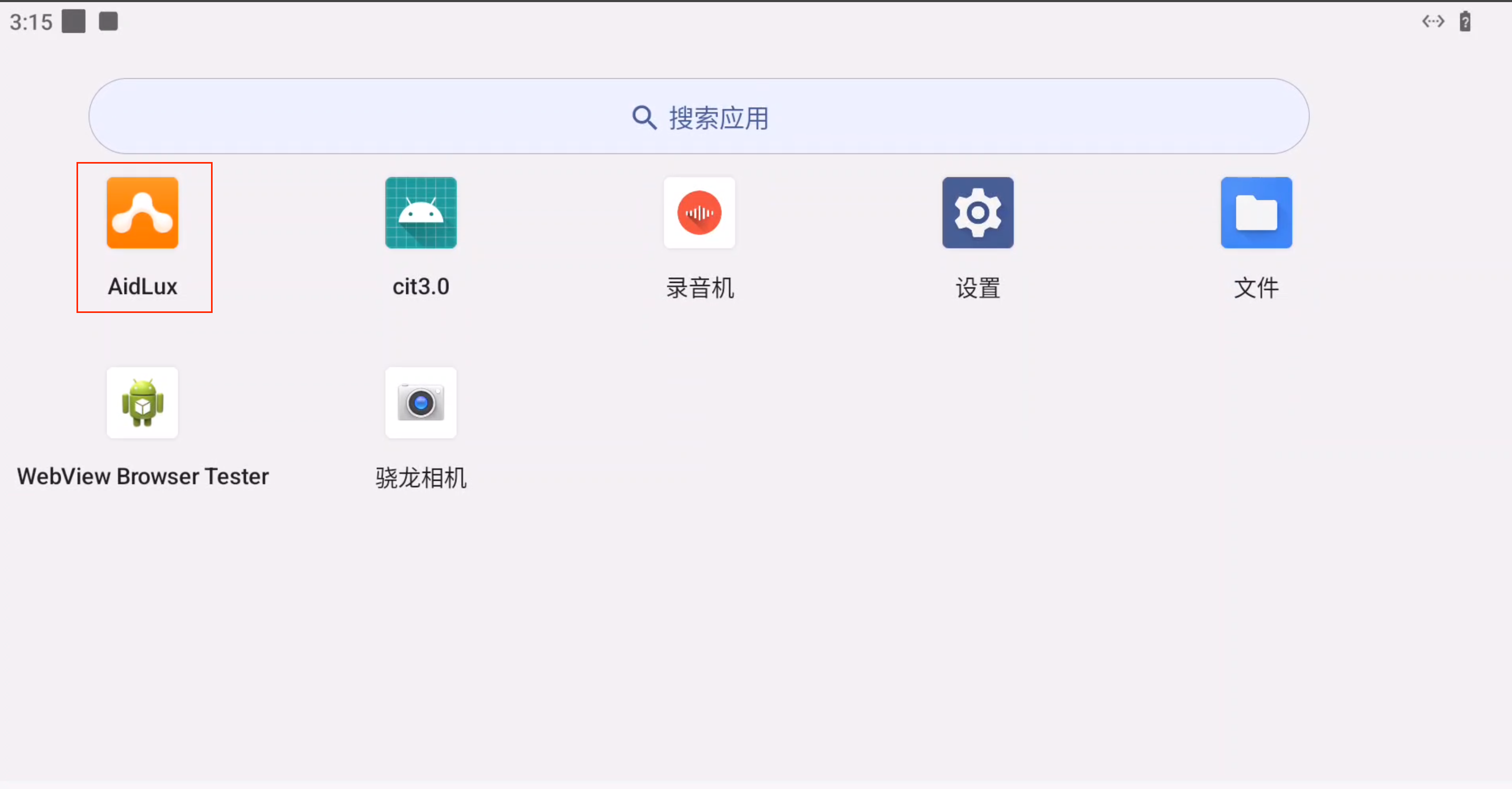

  • 接入显示屏后,usb鼠标,usb键盘等上电后,可以看到Android系统的初始桌面。鼠标左键点击桌面向上拖动,观察会出现"AidLux"的图标。

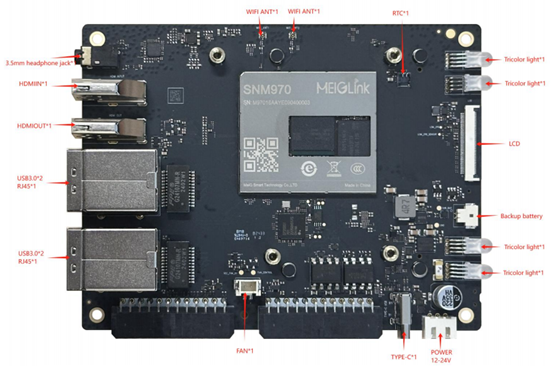

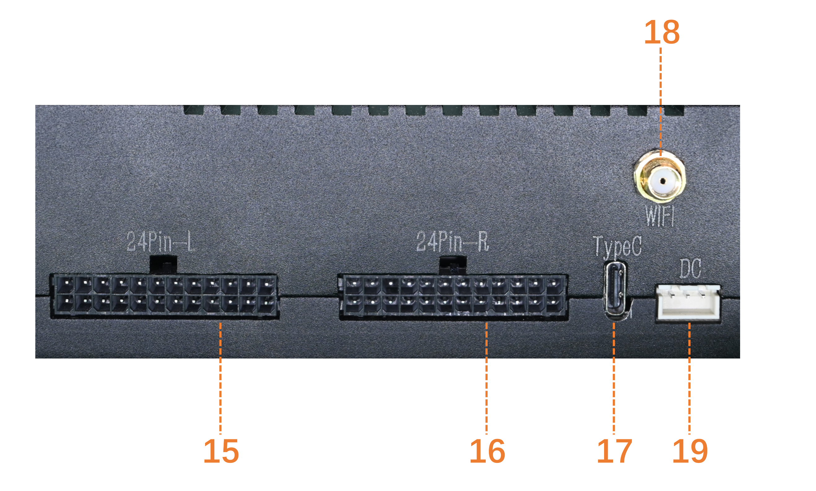

4. 硬件接口

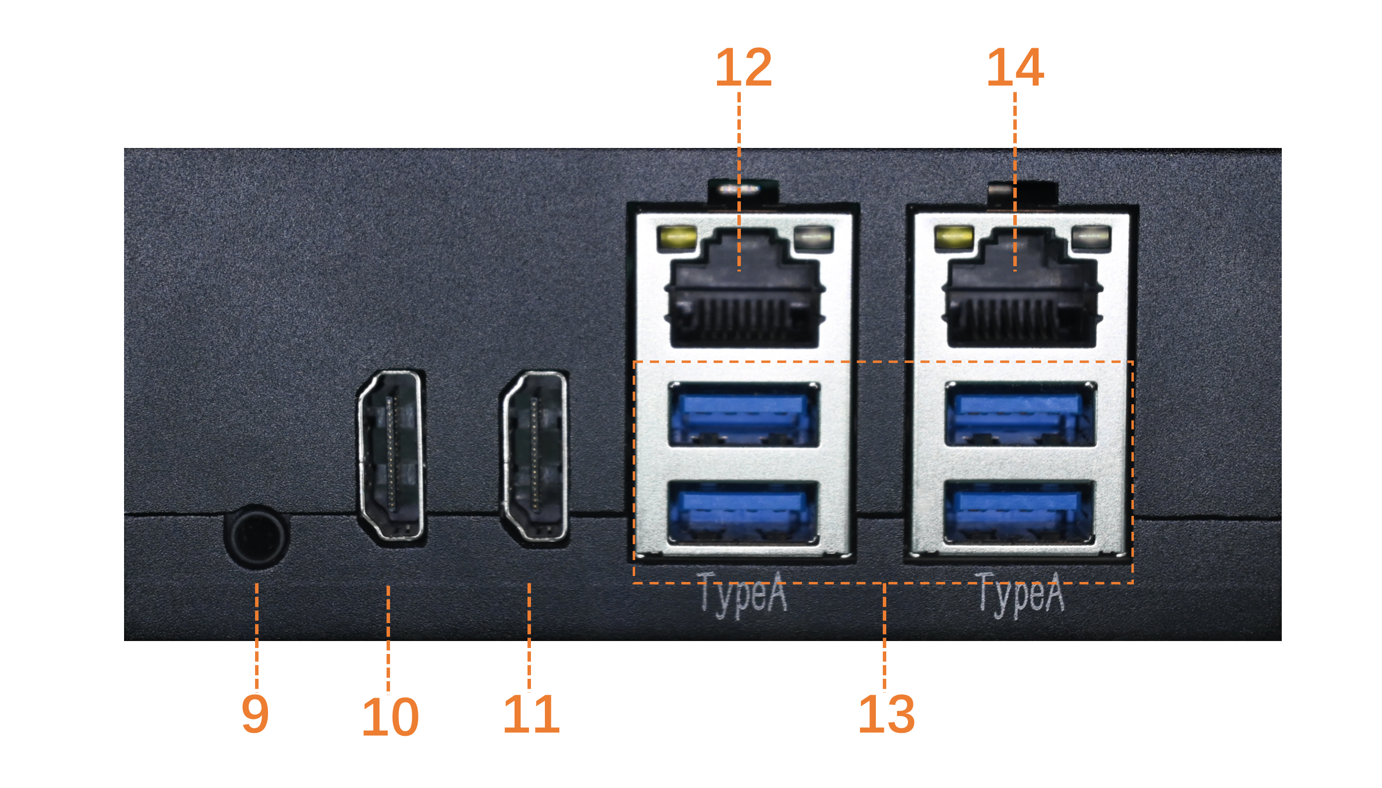

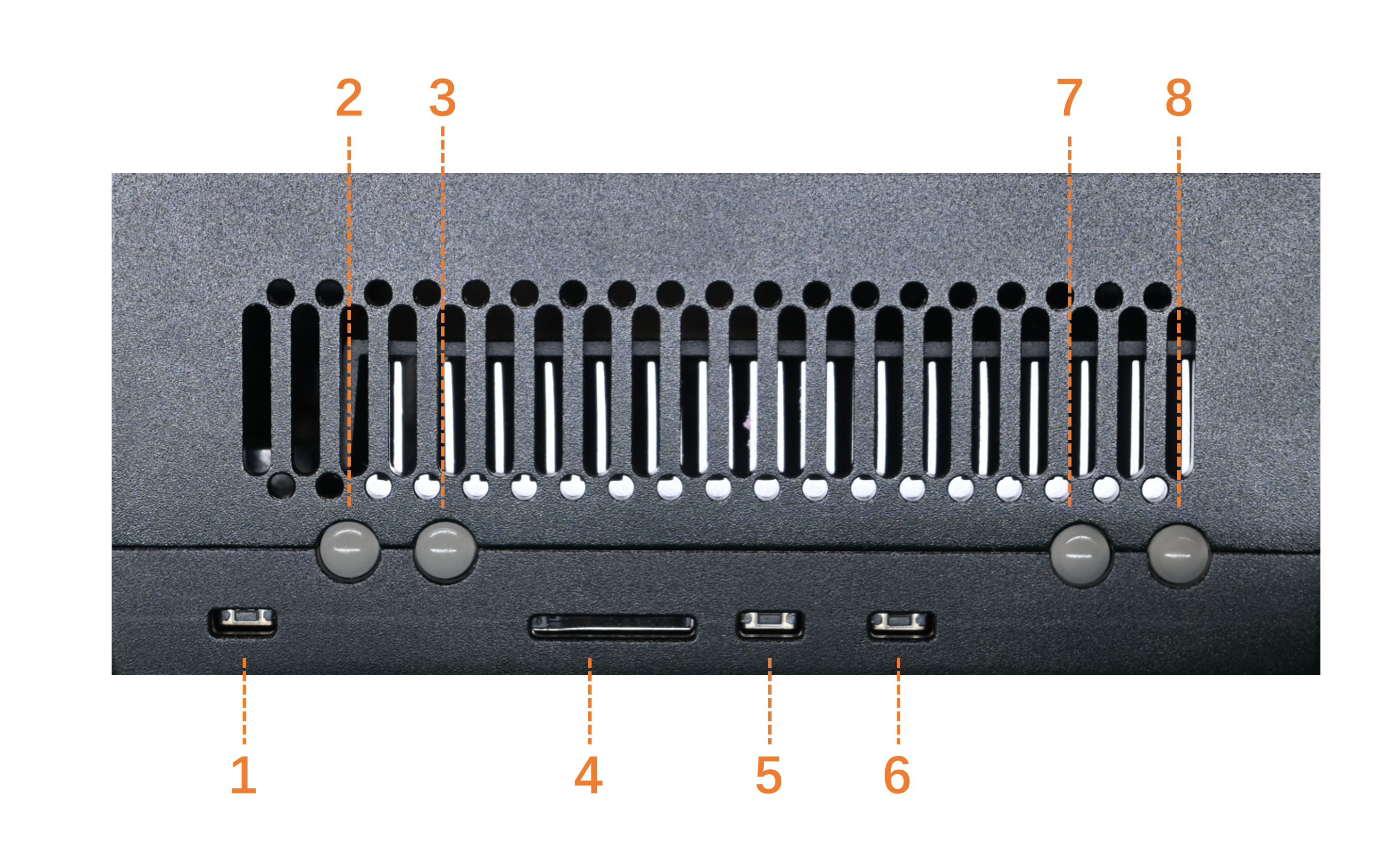

4.1 硬件外部接口说明
硬件外部接口图:
硬件外部接口功能对应表:
接口序号接口名称功能描述
1VOL-音量减按钮
2UFS Light磁盘指示灯
3RAM Light内存指示灯
4TFTF卡插槽
5VOL+音量加按钮
6PWR Key电源按键
7PWR Light电源指示灯
8CAM Light摄像头指示灯
9LINE音频口
10HDMI-INHDMI-输入
11HDMI-OUTHDMI-输出
12LINK02.5G网口
13LINK11G网口
14Type-Ax4,Tpye-A接口
1524Pin-L24Pin脚接口
1624Pin-R24Pin脚接口
17Type-CType-C接口
18WIFI/BT ANTWIFI/BT 天线接口
19DCDC电源接口

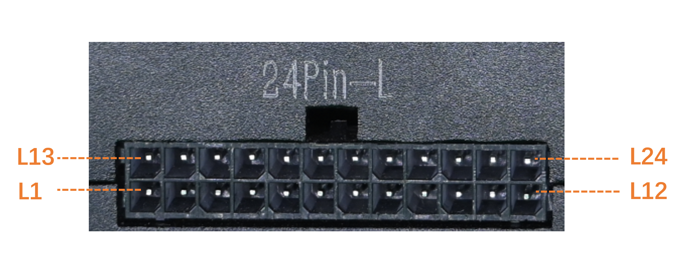

24Pin_L脚接口图:
24Pin_L脚接口功能对应表:
接口序号定义属性描述
L1OUT_3.3V输出3.3V输出
L2GNDGND地线
L3DBG_UART_TX_3V3输出调试串口输出
L4UART4_RXD_3V3输入串口输入
L5GPIO57/OUT输入/输出3.3V GPIO
L6I2S0_SCK_3V3输出3.3V I2S时钟
L7I2S0_WS_3V3输出3.3V I2S片选
L8I2S0_DATA0_3V3输入/输出3.3V I2S数据0
L9I2S0_DATA1_3V3输入/输出3.3V I2S数据1
L10GNDGND地线
L11RS232_1_TX输出RS232输出
L12GPIO40/OUT_GPIO_INT输入/输出3.3V带中断GPIO
L13GPIO87/OUT_GPIO_INT输入/输出3.3V带中断GPIO
L14RS232_1_RX输入RS232输入
L15GNDGND地线
L16SPI1_CS_N_3V3输出3.3V SPI片选
L17SPI1_CLK_3V3输出3.3V SPI时钟
L18SPI1_MOSI_3V3输出3.3V SPI MOSI
L19SPI1_MISO_3V3输出3.3V SPI MISO
L20GPIO199/OUT输出3.3V GPIO
L21UART4_TXD_3V3输出串口输出
L22DBG_UART_RX_3V3输入调试串口输入
L23GNDGND地线
L245V输出5V输出

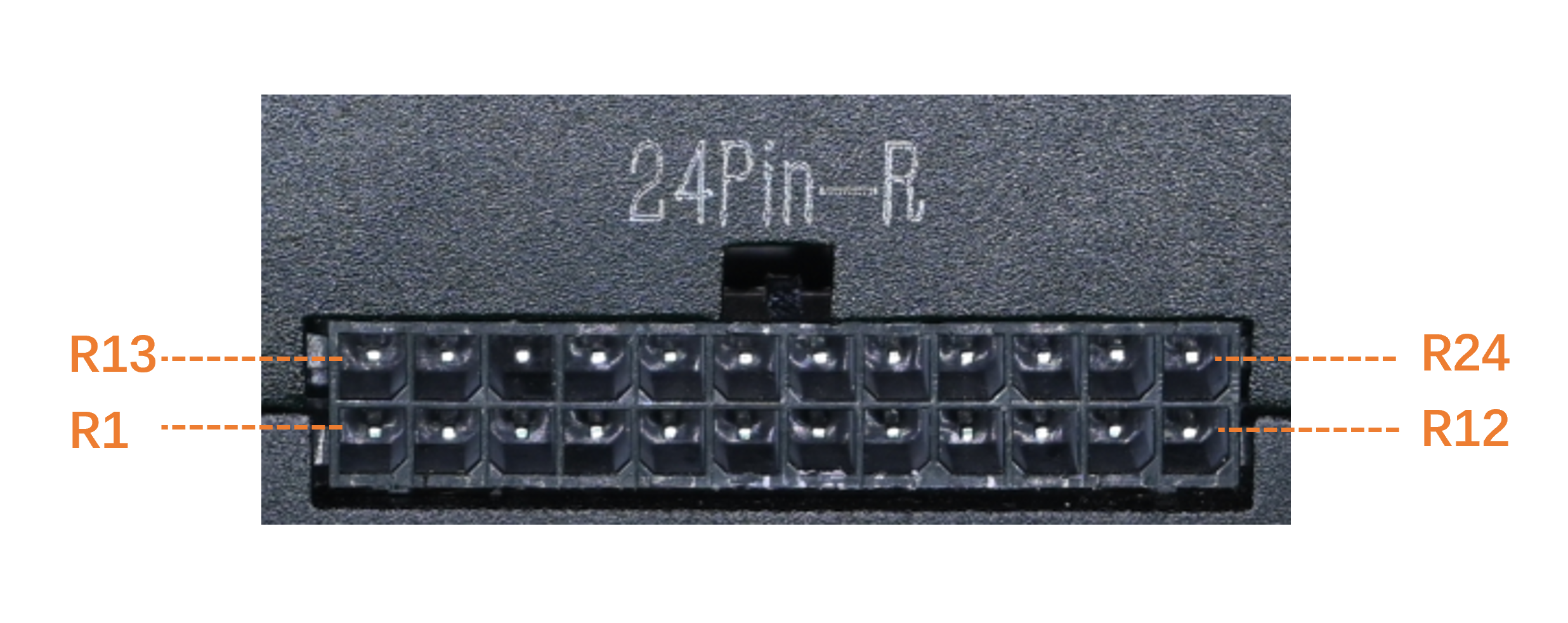

24Pin_R脚接口图:
24Pin_R脚接口功能对应表:
接口序号定义属性描述
R1RS232_TX输出RS232 输出
R2GPIO56输出3.3V GPIO
R3GNDGND地线
R4SPK_P输出喇叭输出正极
R5SPK_N输出喇叭输出负极
R6GNDGND地线
R7LINELN2+输入光耦输入2+
R8LINELN2-输入光耦输入2-
R9LINEOUT2+输出光耦输出2+
R10LINEOUT2-GND光耦输出2-
R11CAN_H0输出CAN0输出高
R12CAN_H1输出CAN1输出高
R13CAN_L1输出CAN1输出低
R14CAN_L0输出CAN0输出低
R15LINEOUT1-GND光耦输出1-
R16LINEOUT1+输出光耦输出1+
R17LINELN1-输出光耦输入1-
R18LINELN1+输出光耦输入1+
R19GNDGND地线
R20RS485_B输出RS485B级
R21RS485_A输出RS485A级
R22GNDGND地线
R23GNDGND地线
R24RS232_RX输入RS232 输入

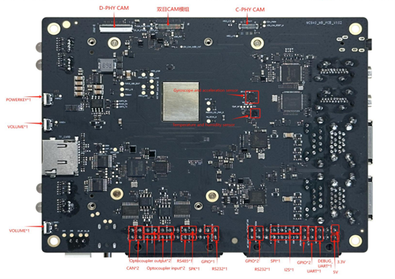

4.2 硬件板卡接口说明
硬件板卡接口图:
硬件板卡接口对应表:
分类详情描述
产品要点处理器Qualcomm® QCS8550
PCBA尺寸130.0mm × 100.0mm × 40mm
无线WIFI11b/g/n/a/ac/ax/be
蓝牙BT 5.3
显示LCM屏幕720P 60Hz
DP屏幕DP1.4
HDMI OUT支持 HDMI1.4,1080P@60Hz
摄像头双目摄像头2×OV9282 (2M)
D-PHY摄像头IMX577 (12M)
C-PHY摄像头IMX586 (48M)
HDMI IN支持 HDMI1.4,4K@30Hz
数据接口MIPI
传感器六轴传感器加速度计 + 陀螺仪
温湿度传感器温度计 + 湿度计
音频口耳机3.5mm,支持美标/国标切换
喇叭8Ω-2W
USBType-CUSB3.1,支持 DP
USB HUB4×USB3.0 Type-A(不可同时满速 USB3.0),host 模式
网口RJ452 路千兆网口
移动存储TF卡SDv3.0 4bit 1.8V
信号转换CAN接口2 路 CAN FD
RS4851 路 RS485
RS2322 路 RS232
光耦输入 2 路,输出 2 路,5-30V
其他接口风扇1 路
备用电池1 路
RTC1 路
指示灯4 路三色灯
按键POWERKEY、音量+、音量-
预留信号接口I2S1 路
SPI1 路
DEBUG UART1 路
UART1 路
GPIO5 路
5V1 路
3.3V1 路

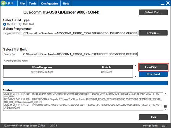

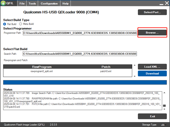

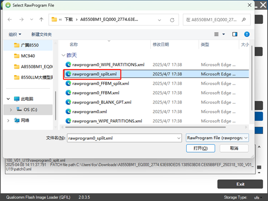

8.2.2 配置QFIL的Configuration项
  • 打开QFIL,点击上方Configuration-FireHose Configuration选项。
  • 在弹出的Download Configuration窗口里做如下设置:
  • 配置完成后,点击OK进行保存。

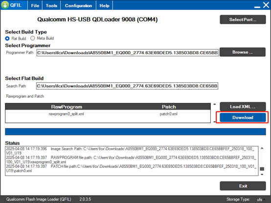

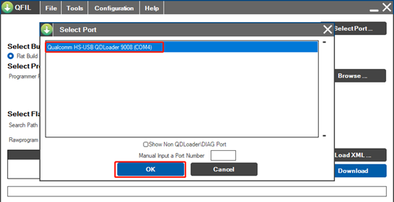

8.2.3 选择刷机端口
  • 点击"Select Port"选项,在弹出的窗口,选择出现的9008端口,点击"OK"。
  • 经过8.2.1 切换到刷机模式章节中的切换,该窗口应该会自动出现9008端口,如未出现请断电重启后再次执行切换并等待其出现。

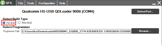

8.2.4 选择Build Type
  • 找到"Select Build Type"项,选择"Flat Build"。

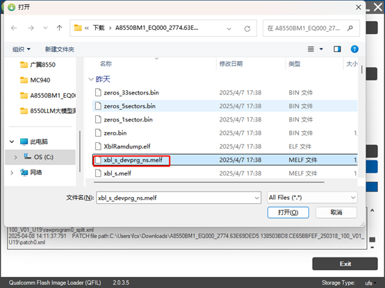

8.2.5 选择刷机文件
  • 解压rom文件,以"A8550BM1_EQ000_2774.63E69DED5.138503BD8.CE65BBFEF_250318_100_V01_U19"版本为例。
  • 找到"Select Programmer"项,点击"Programmer Path"后的"Browse...",找到解压路径后,选择解压后的rom文件。
  • 修改查看文件的后缀为All Files(.)。
  • 选择xbl_s_devprg_ns.melf 文件,点击"打开"。

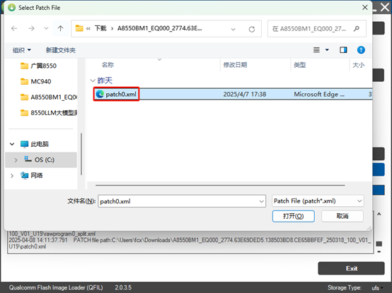

8.2.6 选择刷机xml文件
  • 找到"Select Flat Build"项,点击下方的"Load XML...",选择刷机xml文件。
  • 在弹出的窗口,仅选择"rawprogram0_split.xml"文件,点击"打开"。
  • 界面会自动再弹出一个窗口,选择"patch0.xml"文件,点击"打开"。

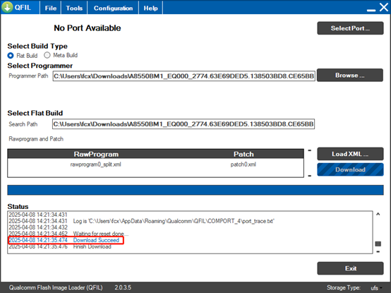

8.2.7 开始刷机
  • 以上选项全部选择好后,点击Download开始刷机。
  • 等待大概5min后,出现successful后表示刷机完成。如果刷机失败,请联系阿加犀售后人员。
  • 刷机完成之后,系统会自动重启,当电源指示灯变成绿色长亮,则表示系统已重启完毕。

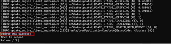

8.3 OTA升级
ota升级不会清除系统原有数据,但建议升级前备份好重要数据。
  • 上传ota包到sdcard目录下并修改文件名为update.zip
adb push .\A8550BM1_EQ000_2774.xxx_250421_100_V01_U19_ota.zip /sdcard/update.zip
  • 执行adb shell 后执行ota操作。
  • 当log信息显示"Update OTA success!",则表示ota升级成功。
  • 需要手动执行reboot进行系统重启,当系统重启完毕,则ota升级完成。

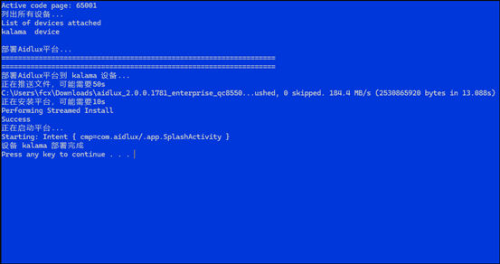

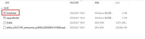

9.1 全新安装方式一
此方法适合在windows系统中安装AidLux系统。

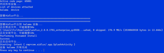

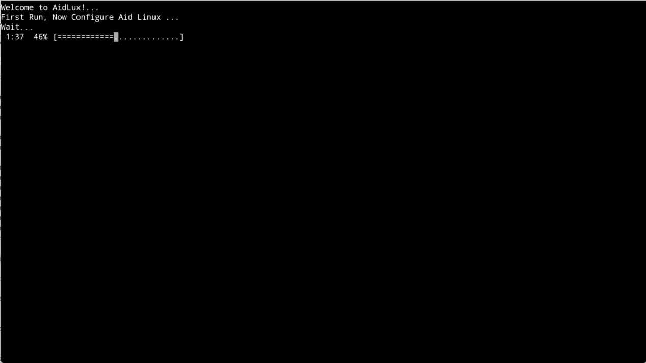

  • 获取到系统文件,并本地解压,解压后文件夹有4个文件,点击install.bat,进行系统安装。
  • 当界面提示Success 则表示系统安装成功,等待系统初始化。 alt text
  • 当系统初始化进度变成100%,则系统安装完成。

  • 进入Android系统,点击AidLux图标,进行系统初始化。
如需系统授权请联系阿加犀的销售人员。
9.3 OTA升级安装
  • 获取到AidLux系统安装包,并本地解压,解压后文件夹有4个文件,点击upgrade.bat,进行系统升级安装。
