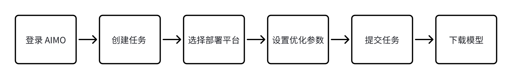

使用流程
使用 AIMO Python SDK 的基本流程如下图所示:
  1. 登录 AIMO:开发者需使用 AIMO 上的个人 API Key 登录到 AIMO 平台后,方可访问对应的功能
  2. 创建任务:创建优化任务,设置输入信息,例如预训练模型框架,文件路径等信息
  3. 选择部署平台:确定模型需要部署的芯片平台,包括芯片厂商,芯片型号,模型推理框架
  4. 设置优化参数:设置模型优化的处理参数,例如是否量化,量化数据精度,采用的量化算法等
  5. 提交任务:提交任务到 AIMO 平台进行自动处理
  6. 下载模型:优化任务执行成功后,即可下载优化后的模型文件及其它相关文件
