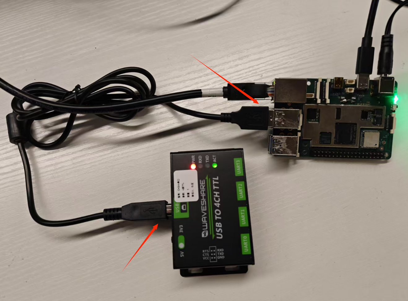

1.2 连接
  • 开发板连接CH344设备 alt text
  • CH340测试板连接Windows电脑和CH344设备
其中:CH344的RXD、TXD、GND接入CH340的TXD、RXD、GND

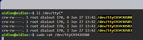

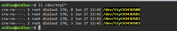

  • 登录后,AidLux终端中输入如下命令,查看CH344串口设备是否已被识别。
ll /dev/ttyC*
CH344多路串口设备名与实际物理UART接口名一一对应,即:/dev/ttyCH343USB0 对应设备UART0;/dev/ttyCH343USB1 对应设备UART1, 以此类推。

在AidLux终端执行命令,查看接收的消息。
sudo cat /dev/ttyCH343USB0
在Windows电脑的"串口调式工具"上发送信息,同时可查看AidLux上能接收到信息。 alt text
