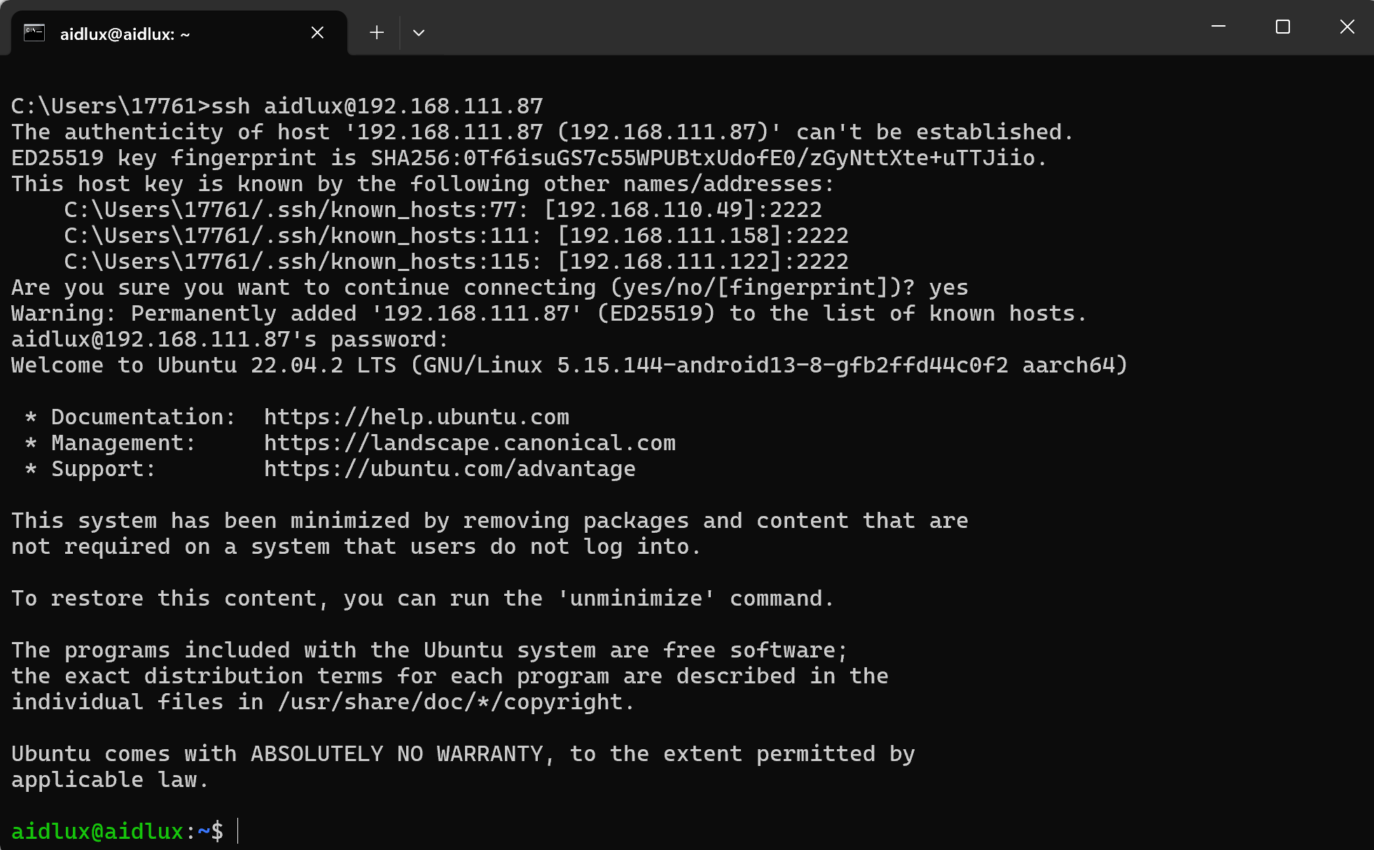

2.2 通过SSH登录AidLux
2.2.1 设备获取IP
阿加犀推出了多款硬件设备,不同设备有不同的获取IP地址的方式。开发者可根据当前设备型号从硬件指南中 查找对应设备的获取IP地址的方式。
2.2.2 登录方式
通过该方法是直接通过ssh远程登录到AidLux系统的命令行模式,无法登录到桌面。
- 在Windows端打开终端窗口,执行命令: ssh aidlux@192.168.111.87 ,请把命令中的IP地址替换为设备的实际IP地址。
ssh aidlux@192.168.111.87- AidLux账号登录信息:aidlux/aidlux
根据如上步骤,就能访问到AidLux系统。
