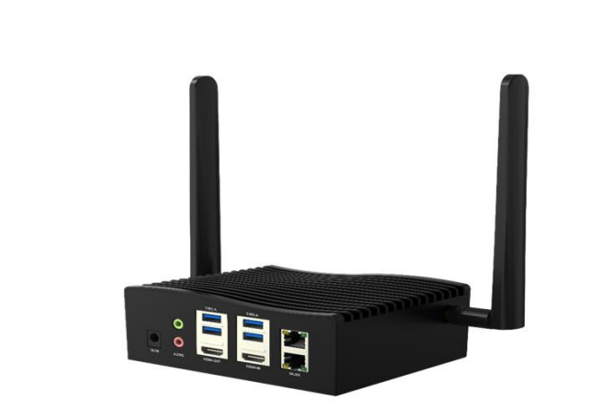

A8550BF1 AIBox是一款基于高通跃龙QCS8550平台研发的智能边缘计算终端,采用八核高性能处理器(1+3+4架构),大核主频高达3.2GHz。集成高性能图形引擎 和综合算力达48TOPS的AI引擎,支持Wi-Fi 7 (2.4G/5G/6GHz),BT5.3/BLE,GNSS等无线通信技术。A8550BF1 AIBox终端拥有丰富的工业接口, 包括USB3.0/USB2.0/USB-C/HDMI/Audio/RJ45等,可广泛应用于工业控制,智能制造,安防监控,智能机器人,数字多媒体等领域。

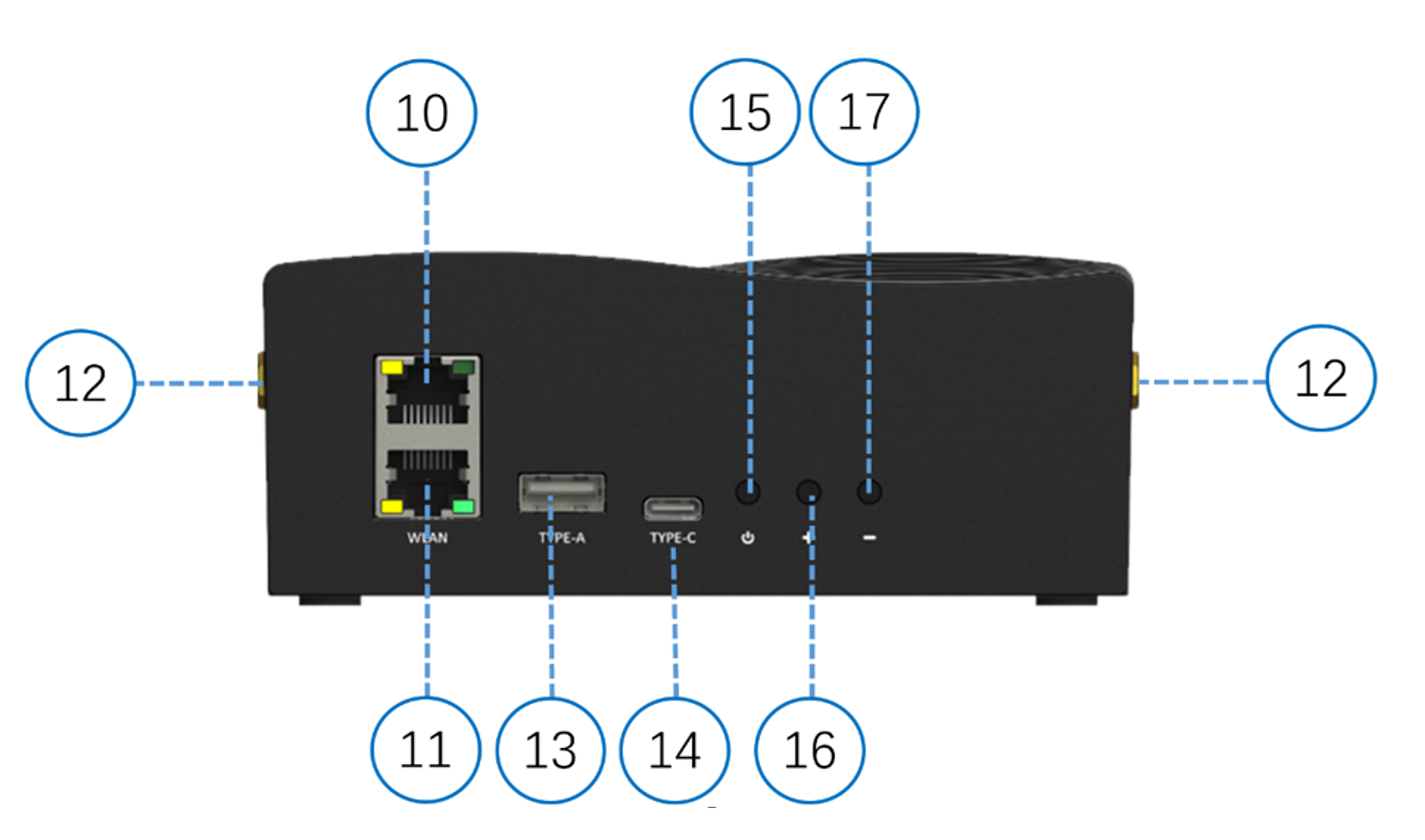

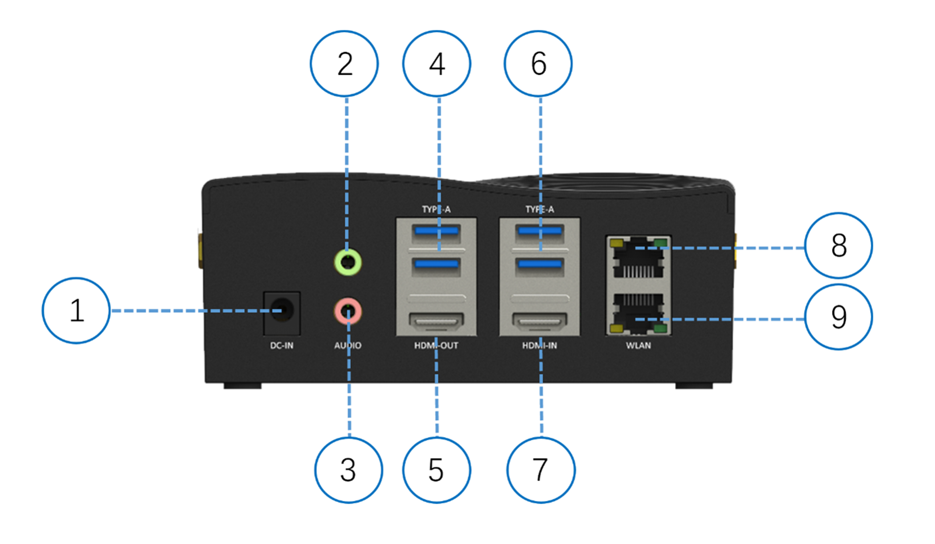

5. 外部接口说明 ​
表格1:
接口序号接口名称功能描述
1DC_IN设备电源输入,电压范围:12V,典型值12V@5A
2LINE OUT音频输出
3LINE IN音频输入
4USB3.02路USB3.0接口
5HDMI_OUTHDMI信号输出, 分辨率/帧率 : 2K/120fps
6USB3.02路USB3.0接口
7HDMI_INHDMI信号输入,分辨率/帧率: 2K/30fps
8WANRJ45网口,可连接互联网
9LANRJ45网口
10LANRJ45网口
11LANRJ45网口
12WIFI RF2根Wi-Fi天线接口
13//
14TYPE-CUSB TYPE-C接口
15POWER开机键
16Volume +音量增加键
17Volume -音量减小键
