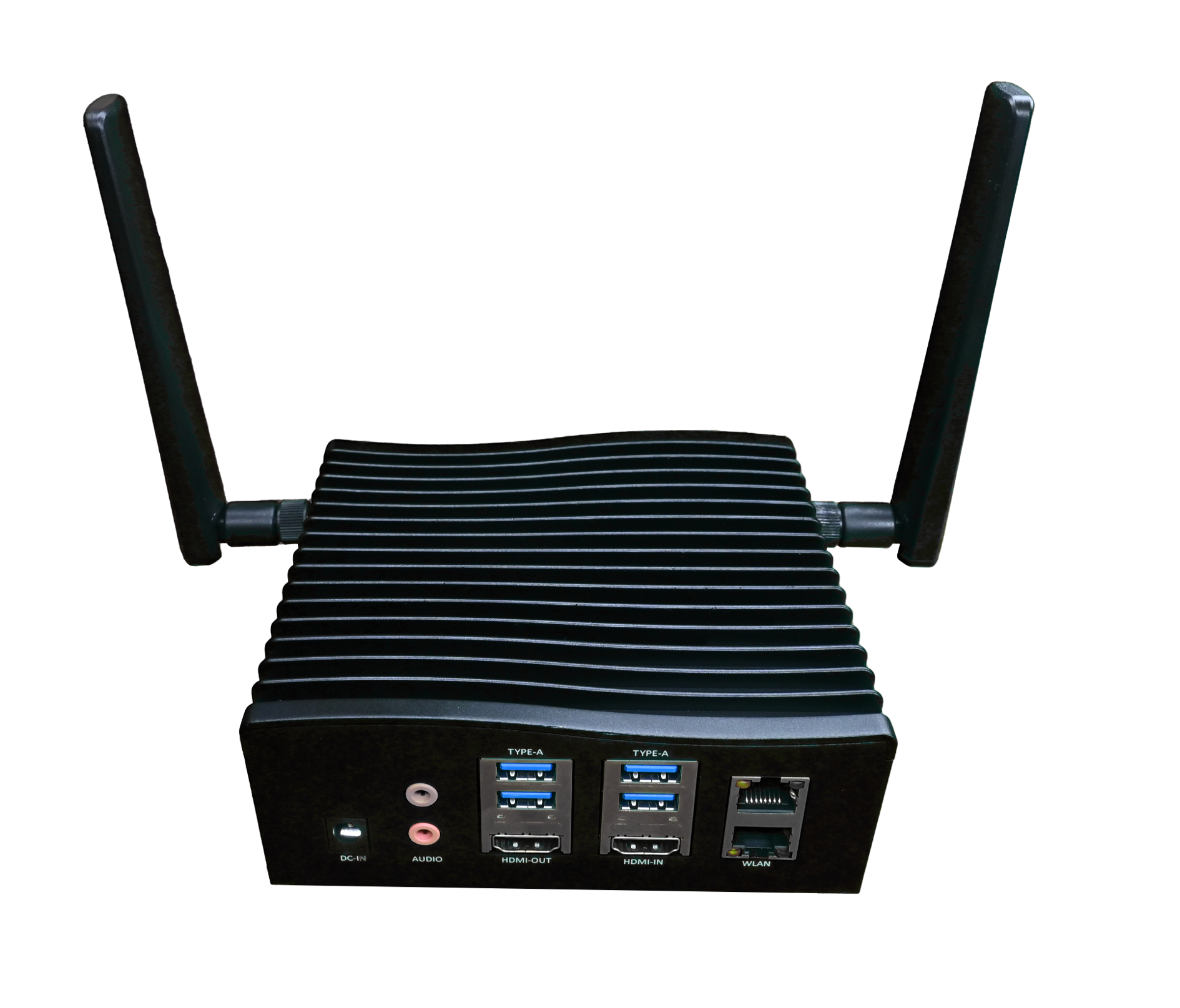

A6490BF1是一款基于高通 QCS6490平台研发的智能边缘计算终端,采用八核高性能处理器(1+3+4架构),大核主频高达2.7GHz。集成高性能图形引擎和综合算力 达12TOPS的AI引擎,支持5G NA sub-6G,Wi-Fi 6e (2.4G/5G/6GHz),BT5.3/BLE,GNSS等无线通信技术(5Gb版本和Wi-Fi版本略有差异)。A6490BF1智能计算终端拥有丰富的工业接口,包括USB3.0/USB2.0/USB-C/ HDMI/ Audio/ RJ45按键等,可广泛应用于工业控制,智能制造,安防监控,智能机器人,数字多媒体等领域。

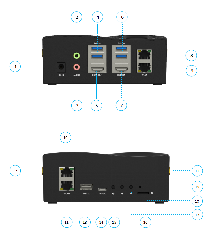

5. 外部接口说明 ​
表1.终端对外接口
接口序号信号定义功能描述
1DC_IN设备电源输入,电压范围:12V~24V,典型值12V@5A
2LINE OUT音频输出
3LINE IN音频输入
4USB3.02路USB3.0接口
5HDMI_OUTHDMI信号输出, 分辨率/帧率 max: 1080P/120fps
6USB3.02路USB3.0接口
7HDMI_INHDMI信号输入,分辨率/帧率 max: 4K/30fps
8WANRJ45网口
9LANRJ45网口
10LANRJ45网口
11LANRJ45网口
12WIFI RF2根Wi-Fi天线接口
13USB2.0USB2.0接口
14TYPE-CUSB TYPE-C接口
15POWER开机键;设备上电自动开机
16Volume +音量增加键
17Volume -音量减小键
18TFMicro SD 卡槽
19Power LED系统电源指示灯

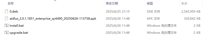

以安装"aidlux_2.0.1.1851_enterprise_qc6490_20250626-113758.zip"版本为例。
10.1 全新安装方式一 ​
此方法适合在windows系统中安装AidLux系统。
  • 当界面提示Success 则表示系统安装成功,等待系统初始化。 alt text
  • 当系统初始化进度变成100%,则系统安装完成。
10.2 全新安装方式二 ​
命令:
命令:
adb install .\aidlux_2.0.1.1851_enterprise_qc6490_20250626-113758.apk
  • 提示Success,则表示安装成功
