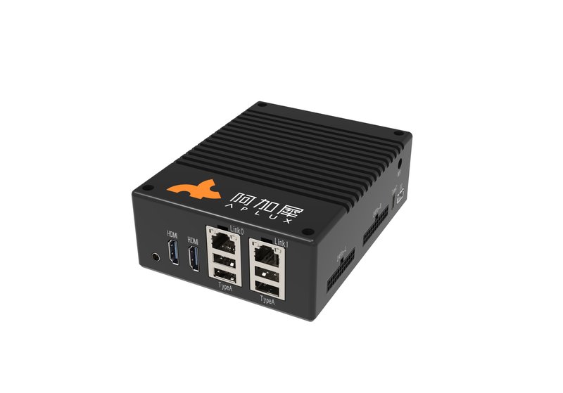

1.1 产品外观图
1.2 产品参数表

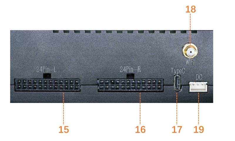

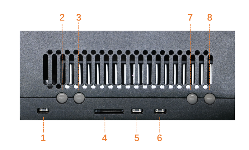

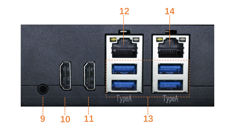

5. 外部接口说明
硬件外部接口图:
硬件外部接口功能对应表:
| 接口序号 | 接口名称 | 功能描述 |
| 1 | VOL- | 音量减按钮 |
| 2 | UFS Light | 磁盘指示灯 |
| 3 | RAM Light | 内存指示灯 |
| 4 | TF | TF卡插槽 |
| 5 | VOL+ | 音量加按钮 |
| 6 | PWR Key | 电源按键 |
| 7 | PWR Light | 电源指示灯 |
| 8 | CAM Light | 摄像头指示灯 |
| 9 | LINE | 音频口 |
| 10 | HDMI-IN | HDMI-输入 |
| 11 | HDMI-OUT | HDMI-输出 |
| 12 | LINK0 | 2.5G网口 |
| 13 | LINK1 | 1G网口 |
| 14 | Type-A | x4,Tpye-A接口 |
| 15 | 24Pin-L | 24Pin脚接口 |
| 16 | 24Pin-R | 24Pin脚接口 |
| 17 | Type-C | Type-C接口 |
| 18 | WIFI/BT ANT | WIFI/BT 天线接口 |
| 19 | DC | DC电源接口 |

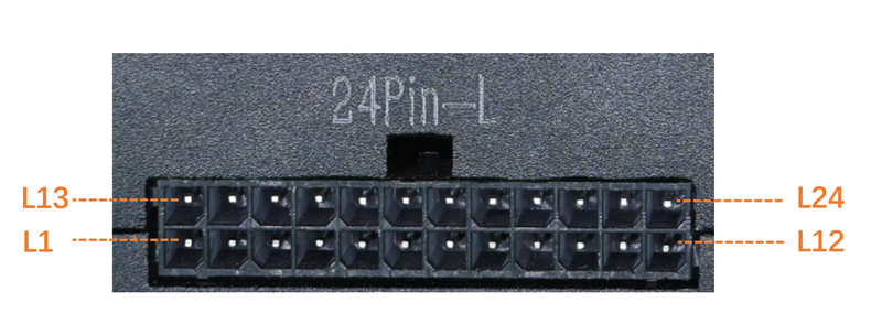

24Pin_L脚接口图:
24Pin_L脚接口功能对应表:
| 接口序号 | 定义 | 属性 | 描述 |
| L1 | OUT_3.3V | 输出 | 3.3V输出 |
| L2 | GND | GND | 地线 |
| L3 | DBG_UART_TX_3V3 | 输出 | 调试串口输出 |
| L4 | UART4_RXD_3V3 | 输入 | 串口输入 |
| L5 | GPIO57/OUT | 输入/输出 | 3.3V GPIO |
| L6 | I2S0_SCK_3V3 | 输出 | 3.3V I2S时钟 |
| L7 | I2S0_WS_3V3 | 输出 | 3.3V I2S片选 |
| L8 | I2S0_DATA0_3V3 | 输入/输出 | 3.3V I2S数据0 |
| L9 | I2S0_DATA1_3V3 | 输入/输出 | 3.3V I2S数据1 |
| L10 | GND | GND | 地线 |
| L11 | RS232_1_TX | 输出 | RS232输出 |
| L12 | GPIO40/OUT_GPIO_INT | 输入/输出 | 3.3V带中断GPIO |
| L13 | GPIO87/OUT_GPIO_INT | 输入/输出 | 3.3V带中断GPIO |
| L14 | RS232_1_RX | 输入 | RS232输入 |
| L15 | GND | GND | 地线 |
| L16 | SPI1_CS_N_3V3 | 输出 | 3.3V SPI片选 |
| L17 | SPI1_CLK_3V3 | 输出 | 3.3V SPI时钟 |
| L18 | SPI1_MOSI_3V3 | 输出 | 3.3V SPI MOSI |
| L19 | SPI1_MISO_3V3 | 输出 | 3.3V SPI MISO |
| L20 | GPIO199/OUT | 输出 | 3.3V GPIO |
| L21 | UART4_TXD_3V3 | 输出 | 串口输出 |
| L22 | DBG_UART_RX_3V3 | 输入 | 调试串口输入 |
| L23 | GND | GND | 地线 |
| L24 | 5V | 输出 | 5V输出 |

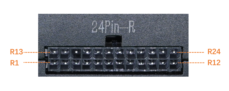

24Pin_R脚接口图:
24Pin_R脚接口功能对应表:
| R1 | RS232_TX | 输出 | RS232 输出 |
| R2 | GPIO56 | 输出 | 3.3V GPIO |
| R3 | GND | GND | 地线 |
| R4 | SPK_P | 输出 | 喇叭输出正极 |
| R5 | SPK_N | 输出 | 喇叭输出负极 |
| R6 | GND | GND | 地线 |
| R7 | LINELN2+ | 输入 | 光耦输入2+ |
| R8 | LINELN2- | 输入 | 光耦输入2- |
| R9 | LINEOUT2+ | 输出 | 光耦输出2+ |
| R10 | LINEOUT2- | GND | 光耦输出2- |
| R11 | CAN_H0 | 输出 | CAN0输出高 |
| R12 | CAN_H1 | 输出 | CAN1输出高 |
| R13 | CAN_L1 | 输出 | CAN1输出低 |
| R14 | CAN_L0 | 输出 | CAN0输出低 |
| R15 | LINEOUT1- | GND | 光耦输出1- |
| R16 | LINEOUT1+ | 输出 | 光耦输出1+ |
| R17 | LINELN1- | 输出 | 光耦输入1- |
| R18 | LINELN1+ | 输出 | 光耦输入1+ |
| R19 | GND | GND | 地线 |
| R20 | RS485_B | 输出 | RS485B级 |
| R21 | RS485_A | 输出 | RS485A级 |
| R22 | GND | GND | 地线 |
| R23 | GND | GND | 地线 |
| R24 | RS232_RX | 输入 | RS232 输入 |
