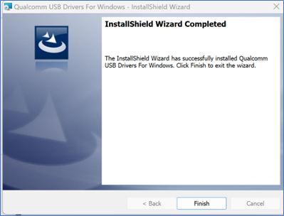

  • 解压USB_Driver_qud.win.1.1_installer_10061.1.zip文件。
  • 解压后,双击setup.exe程序,等待跳出Qualcomm USB Drivers 安装界面,根据提示点击 next 即可。

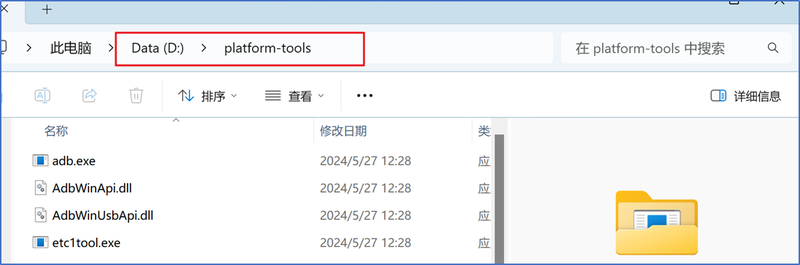

1.2 ADB工具安装 ​
1.2.1 解压platform-tool.zip ​
  • 将platform-tools.zip文件解压到D盘。
1.2.2 配置adb环境变量 ​

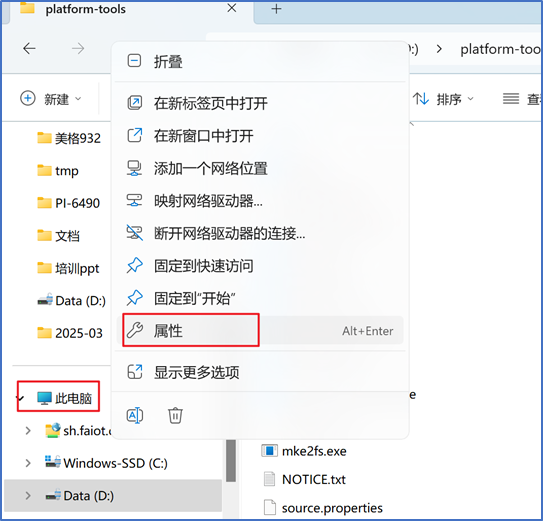

  • 复制解压后的platform-tools路径。
  • 鼠标右键点击此"电脑-属性"。
  • 在弹出的设置窗口,点击"高级系统设置"。
  • 在弹出的系统属性窗口-高级页,点击"环境变量"。
  • 在弹出的环境变量窗口中,选中"系统变量"栏的Path变量,点击下方的"编辑"。
  • 在弹出的编辑环境变量窗口中,点击"新建",并添加前面复制的platform-tools路径。
  • 依次点击"确认"来保存设置的变量,并退出。

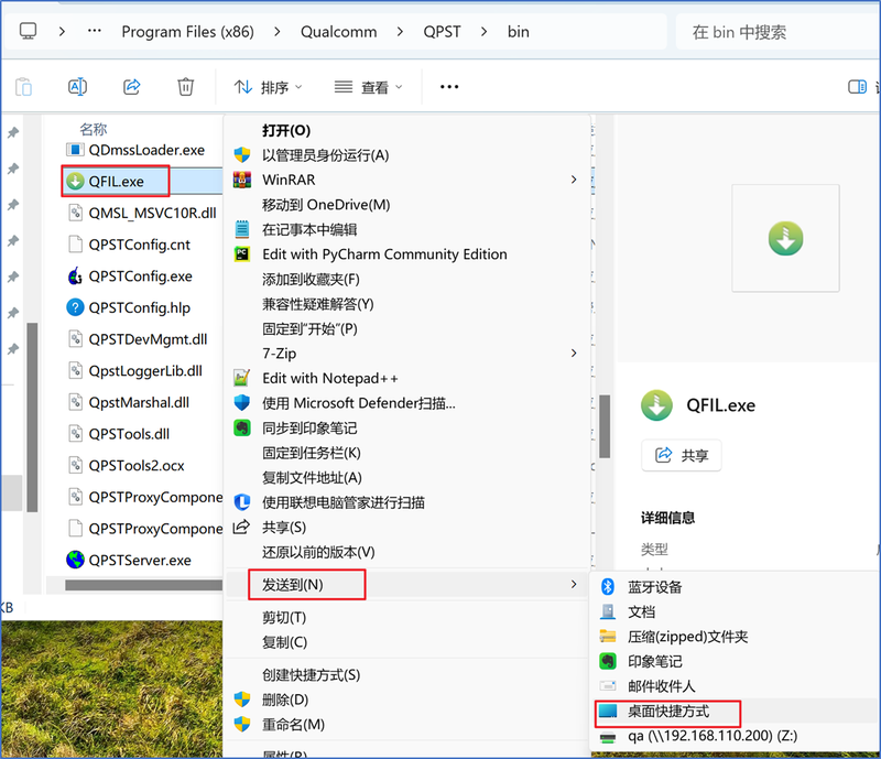

1.3 刷机工具安装 ​
  • 解压QPST_2.7.496.zip文件到当前文件夹。
  • 进入到解压后的QPST_2.7.496目录,双击QPST.2.7.496.1.exe程序,进行安装。
  • 根据提示,一直点击"next"即可完成安装。
  • 安装完成后的默认路径:C:\Program Files (x86)\Qualcomm\QPST\bin 。
  • 可进入该目录,将QFIL.exe程序发送到桌面。
  • 桌面图标如下。

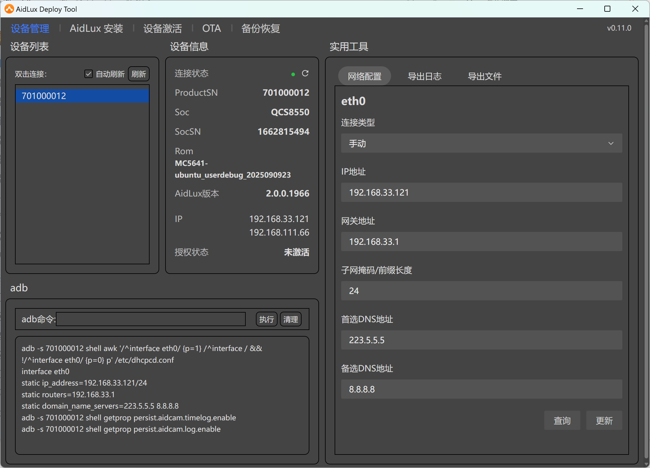

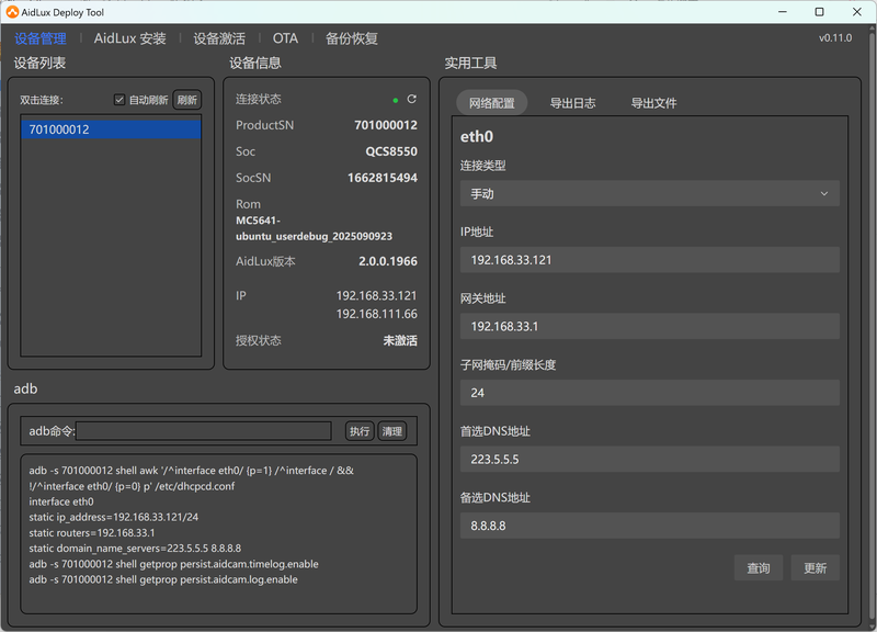

aid-deploy-tool工具是一款安装在Windows电脑上的桌面工具。在安装USB驱动、ADB工具,以及通过Type-A转Type-C线缆将Windows电脑与阿加犀设备连接后, 可使用该工具快速进行设备信息读取、IP配置、AidLux安装、设备激活、OTA升级、备份恢复、日志收集等便捷操作。

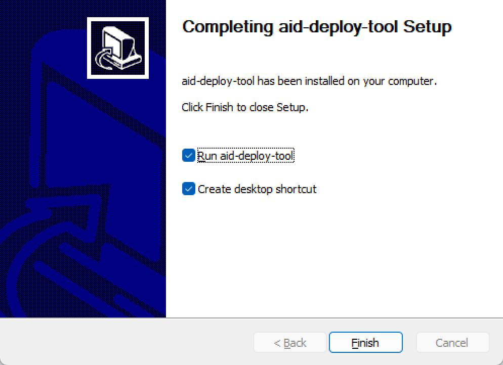

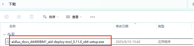

  • 通过 软件下载链接 下载该工具后,鼠标左键双击该exe文件进行安装
  • 在弹出的安装窗口,根据提示进行安装。可默认一直点击"next"安装
  • 安装完,默认打开该工具
