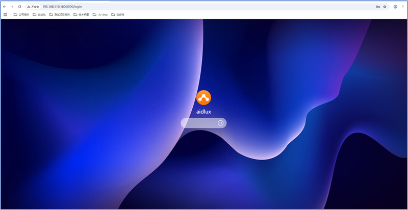

2.1 通过浏览器登录AidLux(推荐)
2.1.1 设备获取IP
阿加犀推出了多款硬件设备,不同设备有不同的获取IP地址的方式。开发者可根据当前设备型号从硬件指南中 查找对应设备的获取IP地址的方式。
2.1.2 登录方式
通过该方法是直接登录到 AidLux 系统的 Web 桌面。
- 在浏览器中输入url: http://192.168.110.160:8000/login 请把url中的ip替换设备的实际ip地址。用户名/密码:aidlux/aidlux
- 登录后,点击下方第一个图标"终端",即可使用命令行。

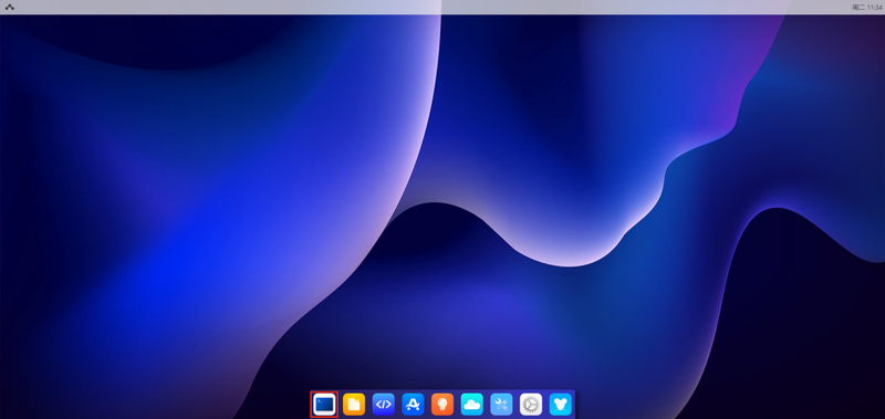

3 HDMI/DP连接登录
当开发者想通过HDMI/DP屏显示系统桌面时,可以按如下步骤操作进入访问AidLux系统。
3.1 设备接入显示器
设备接入HDMI/DP显示屏,usb鼠标,usb键盘等上电后,可以看到Linux系统的初始桌面。
接入后,可点击左上角的终端窗口执行如下命令进入到AidLux系统中。
docker exec -it aidlux bash
根据如上步骤,就能访问到AidLux系统。
