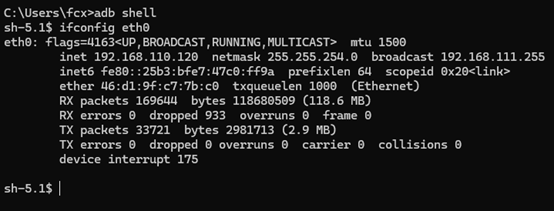

A8550PM1 设备默认设置为 DHCP IP,因此在开机接入网线后,在 Windows 电脑端按 win + R,在弹出的窗口输入:cmd, 打开终端窗口,在窗口中输入如下命令:
  • 输入 adb shell 进入到宿主机系统中,
  • 执行命令:ifconfig eth0,查看回显的 IP 地址。

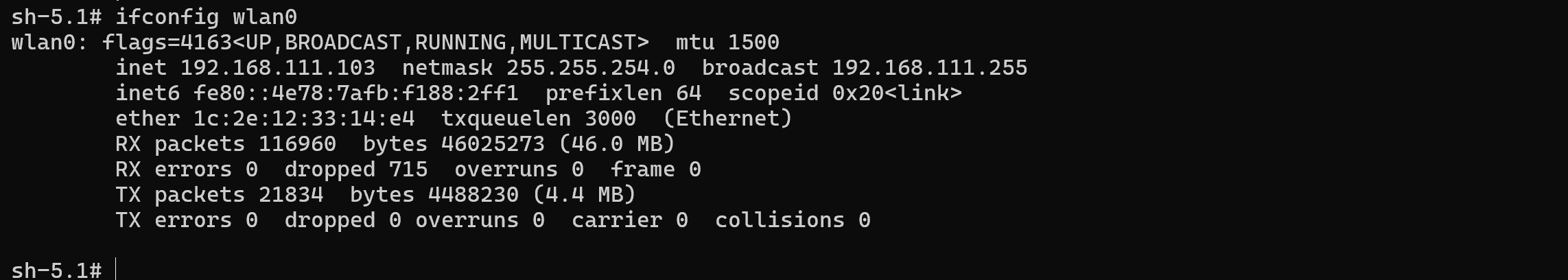

  • 执行命令:"ifconfig wlan0",查看回显的ip地址。

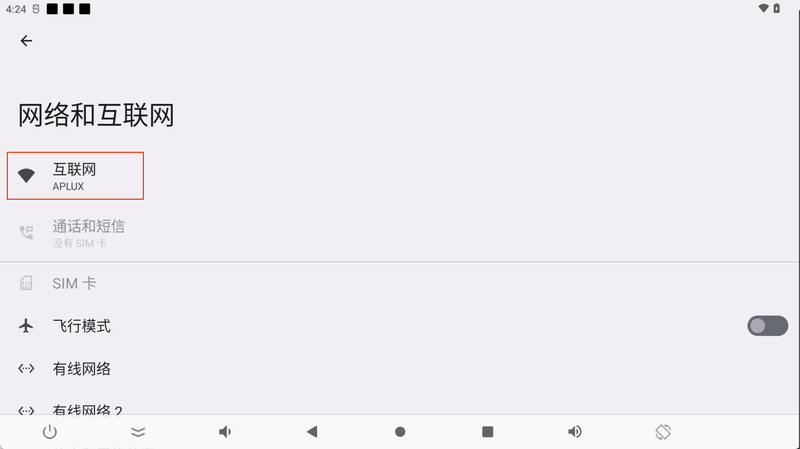

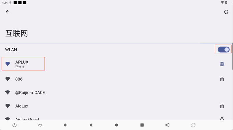

A8550PM1支持使用WIFI连接网络,当开发者想要通过局域网wifi连接开发板时,可以按如下步骤连接:

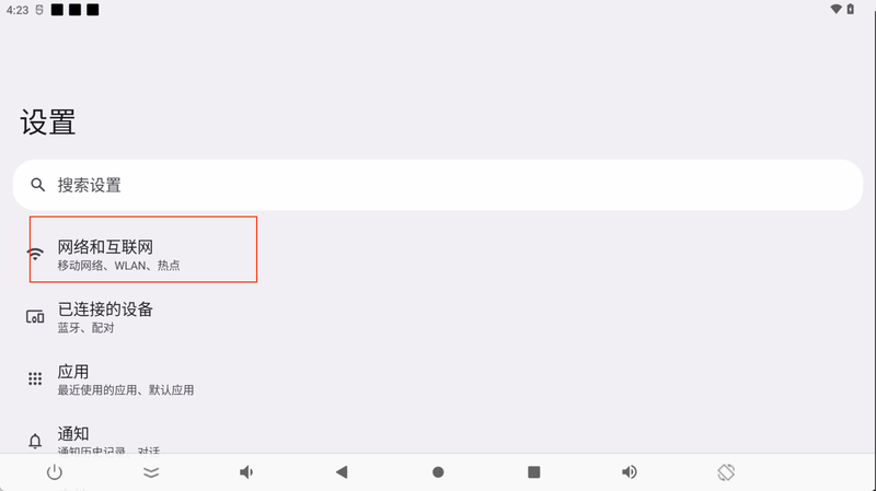

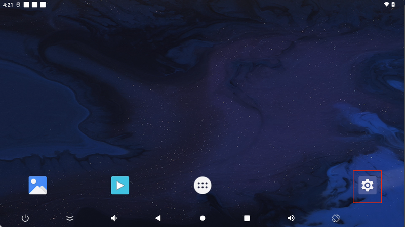

  • 使用Type-C线缆连接Windows电脑和开发板后,打开拷屏软件(QtScrcpy)。
  • 通过拷屏软件进入到Android桌面后,鼠标左键点击"设置"按钮,打开Android系统设置界面。
  • 点击"网络和互联网设置"。
  • 点击"互联网"。
  • 打开"WLAN"设置,并连接好相应WIFI。
  • 等待连接完成后,执行命令:"ifconfig wlan0",查看回显的ip地址。

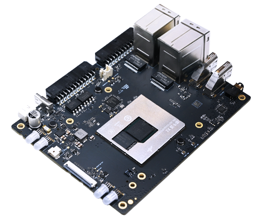

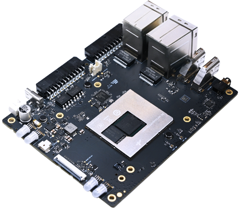

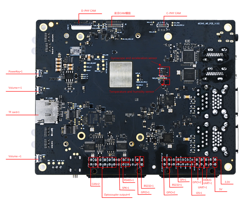

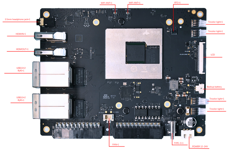

5. 内部板载接口说明 ​
  • 硬件板卡接口图:
  • 硬件板卡接口对应表:
分类详情描述
产品要点处理器Qualcomm® QCS8550
PCBA 尺寸130.0mm × 100.0mm × 40mm
无线WIFI11b/g/n/a/ac/ax/be
蓝牙BT 5.3
显示LCM屏幕720P 60Hz
DP屏幕DP1.4
HDMI OUT支持 HDMI1.4,1080P@60Hz
摄像头双目摄像头2×OV9282 (2M)
D-PHY 摄像头IMX577 (12M)
C-PHY 摄像头IMX586 (48M)
HDMI IN支持 HDMI1.4,4K@30Hz
数据接口MIPI
传感器六轴传感器加速度计 + 陀螺仪
温湿度传感器温度计 + 湿度计
音频口耳机3.5mm,支持美标/国标切换
喇叭8Ω-2W
USBType-CUSB3.1,支持 DP
USB HUB4×USB3.0 Type-A(不可同时满速 USB3.0),host 模式
网口RJ452 路千兆网口
移动存储TF 卡SDv3.0 4bit 1.8V
信号转换CAN接口2 路 CAN FD
RS4851 路 RS485
RS2322 路 RS232
光耦输入 2 路,输出 2 路,5-30V
其他接口风扇1 路
备用电池1 路
RTC1 路
指示灯4 路三色灯
按键POWERKEY、音量+、音量-
预留信号接口I2S1 路
SPI1 路
DEBUG UART1 路
UART1 路
GPIO5 路
5V1 路
3.3V1 路

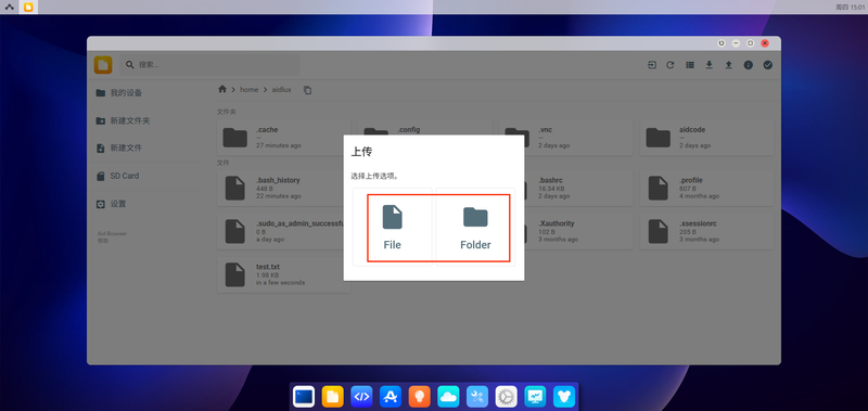

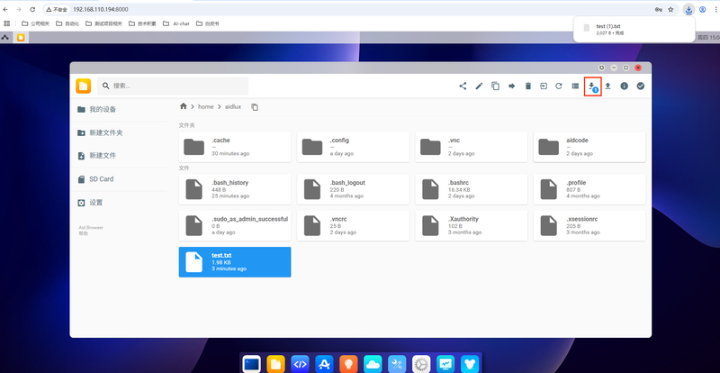

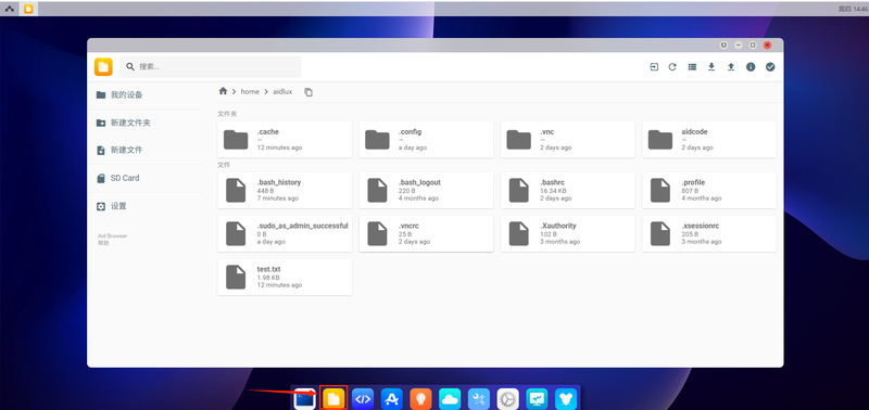

6.2 使用 AidLux 文件浏览器传输文件 ​
使用 AidLux 文件浏览器传输需要 A8550PM1 正常联网,若开发板的 IP 为 192.168.110.194,如下步骤进行文件传输:
在开发板的终端输入 ifconfig 可查看当前 IP
  • 在浏览器中输入 url: http://192.168.110.194:8000/ 登录到 AidLux 桌面环境,密码:aidlux。登录后可点击文件浏览器图标进入。
  • 点击右上角上传按钮,传入文件或目录到 /home/aidlux/ 目录下。
  • 点击右上角下载按钮,将 /home/aidlux/ 目录下的文件或目录下载到本地。

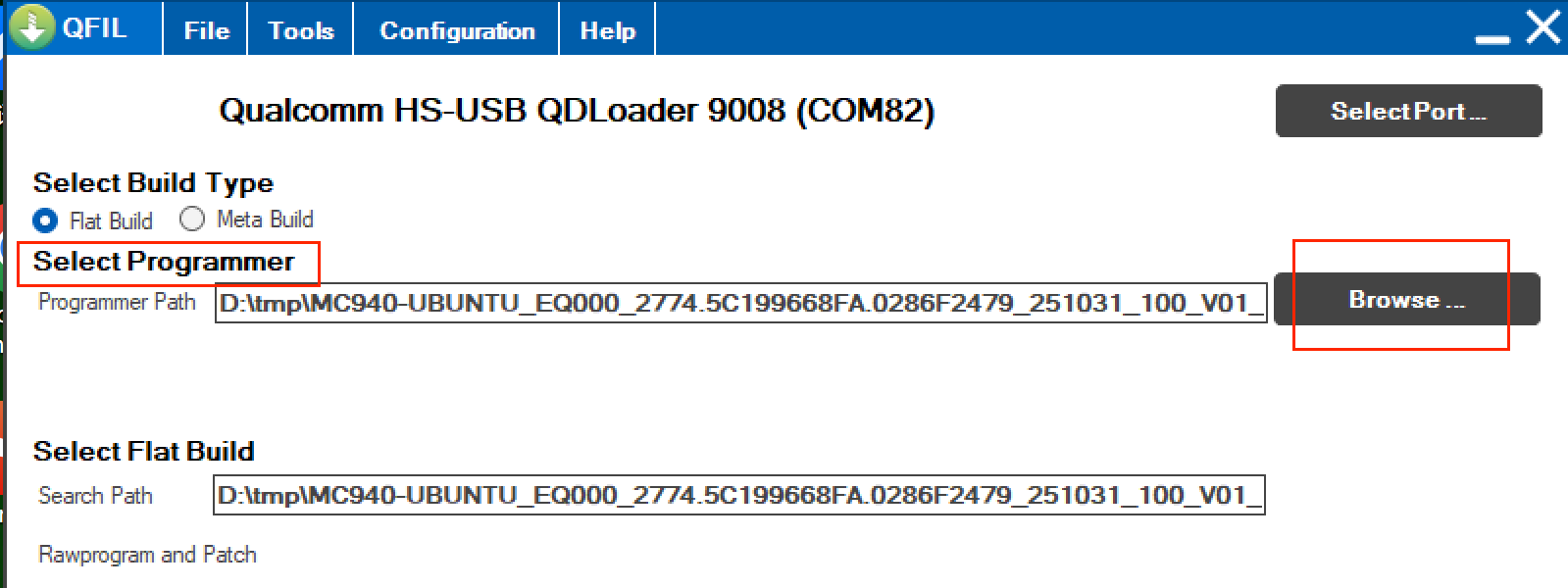

9.1.2.2 配置QFIL的Configuration项 ​
  • 打开 QFIL,点击上方 Configuration - FireHose Configuration 选项。
  • 在弹出的 Download Configuration 窗口里做如下设置:
Download Protocol 选择 "0-Sahara"
勾选 "Reset After Download" 选项
  • 配置完成后,点击 OK 进行保存。
9.1.2.3 选择刷机端口 ​
  • 点击 Select Port 选项,在弹出的窗口,选择出现的 9008 端口,点击 OK。
  • 经过前面切换到刷机模式的步骤,该窗口应该会自动出现 9008 端口,如未出现请断电重启后再次执行切换并等待其出现。
9.1.2.4 选择Build Type ​
  • 找到 Select Build Type 项,选择 Flat Build。
9.1.2.5 选择刷机文件 ​

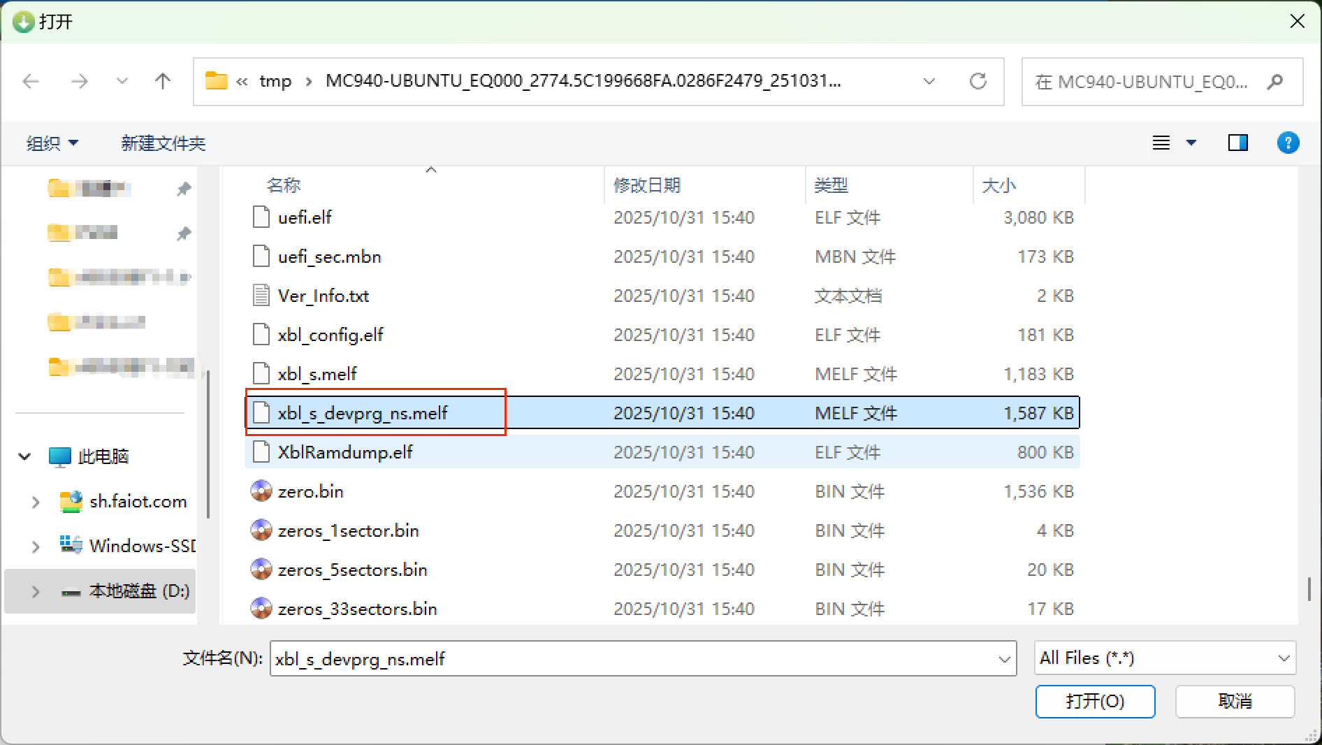

  • 解压 ROM 文件,以 "MC940-UBUNTU_EQ000_2774.5C199668FA.0286F2479_251031_100_V01_U02" 版本为例。

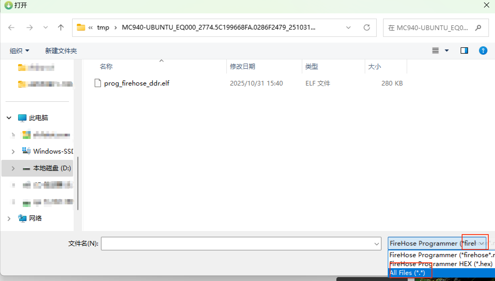

  • 找到 Select Programmer 项,点击 Programmer Path 后的 Browse...,找到解压路径后,选择解压后的ROM文件。
  • 修改查看文件的后缀为 All Files(.)。
  • 选择 xbl_s_devprg_ns.melf 文件,点击 打开。

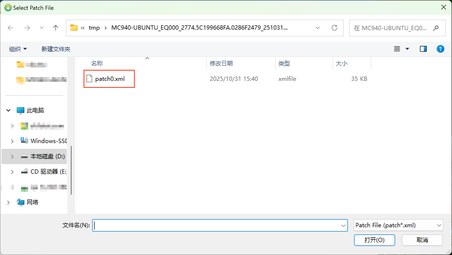

9.1.2.6 选择刷机xml文件 ​

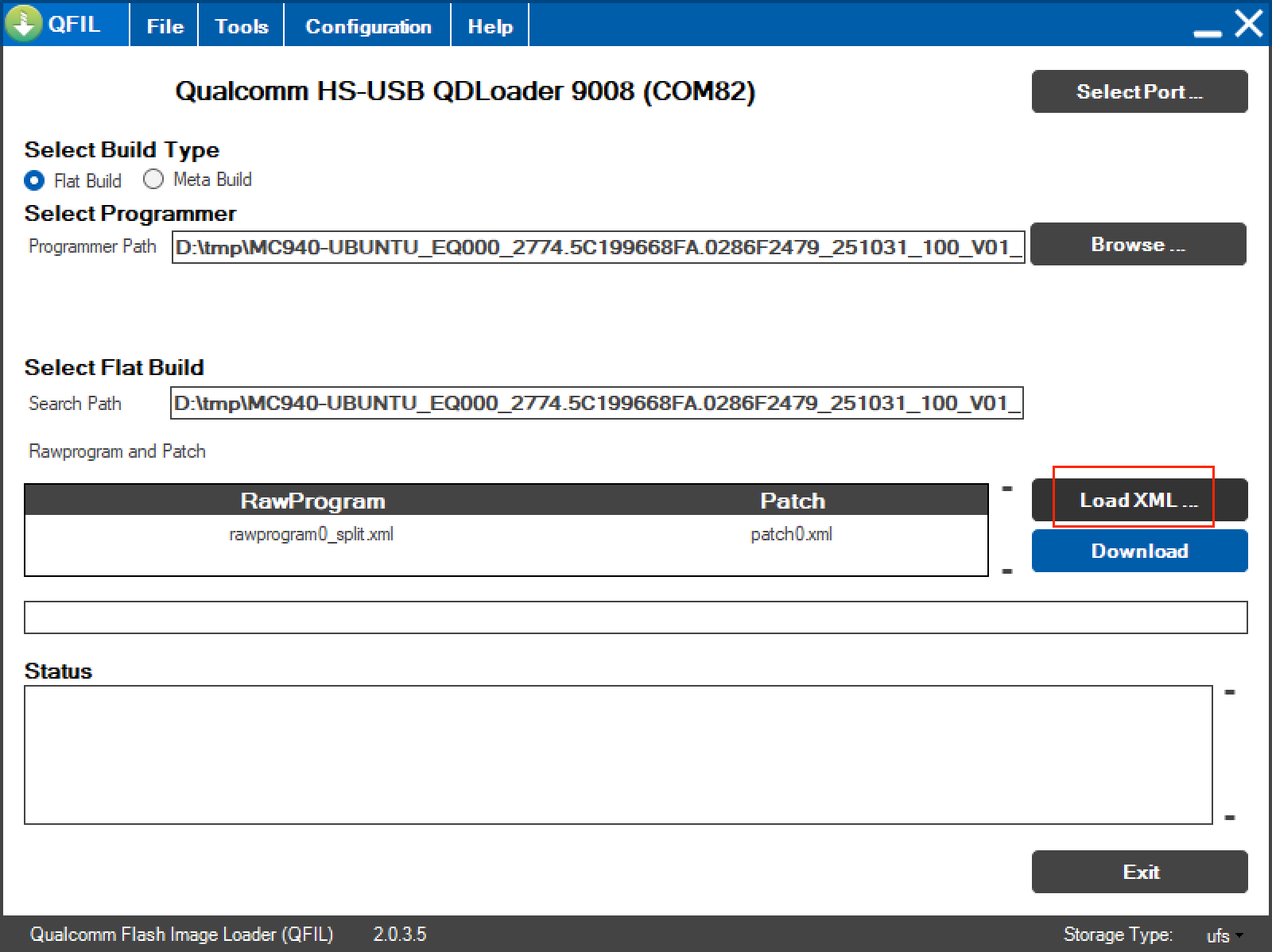

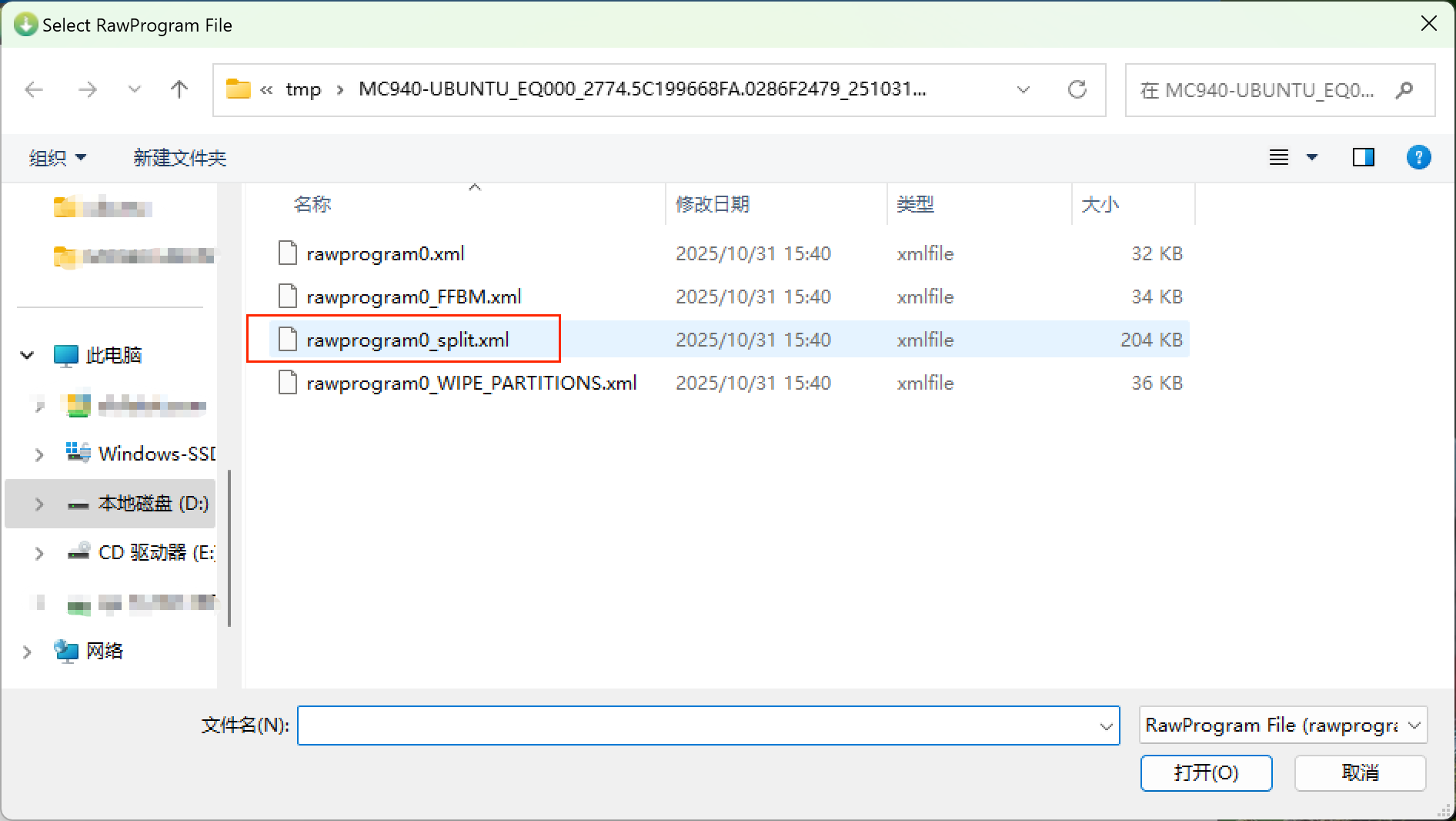

  • 找到 Select Flat Build 项,点击下方的 Load XML...,选择刷机 xml 文件。
  • 在弹出的窗口,选择 "rawprogram0_split.xml" 文件,点击 打开。
  • 界面会自动再弹出一个窗口,选择 "patch0.xml" 文件,点击 打开。

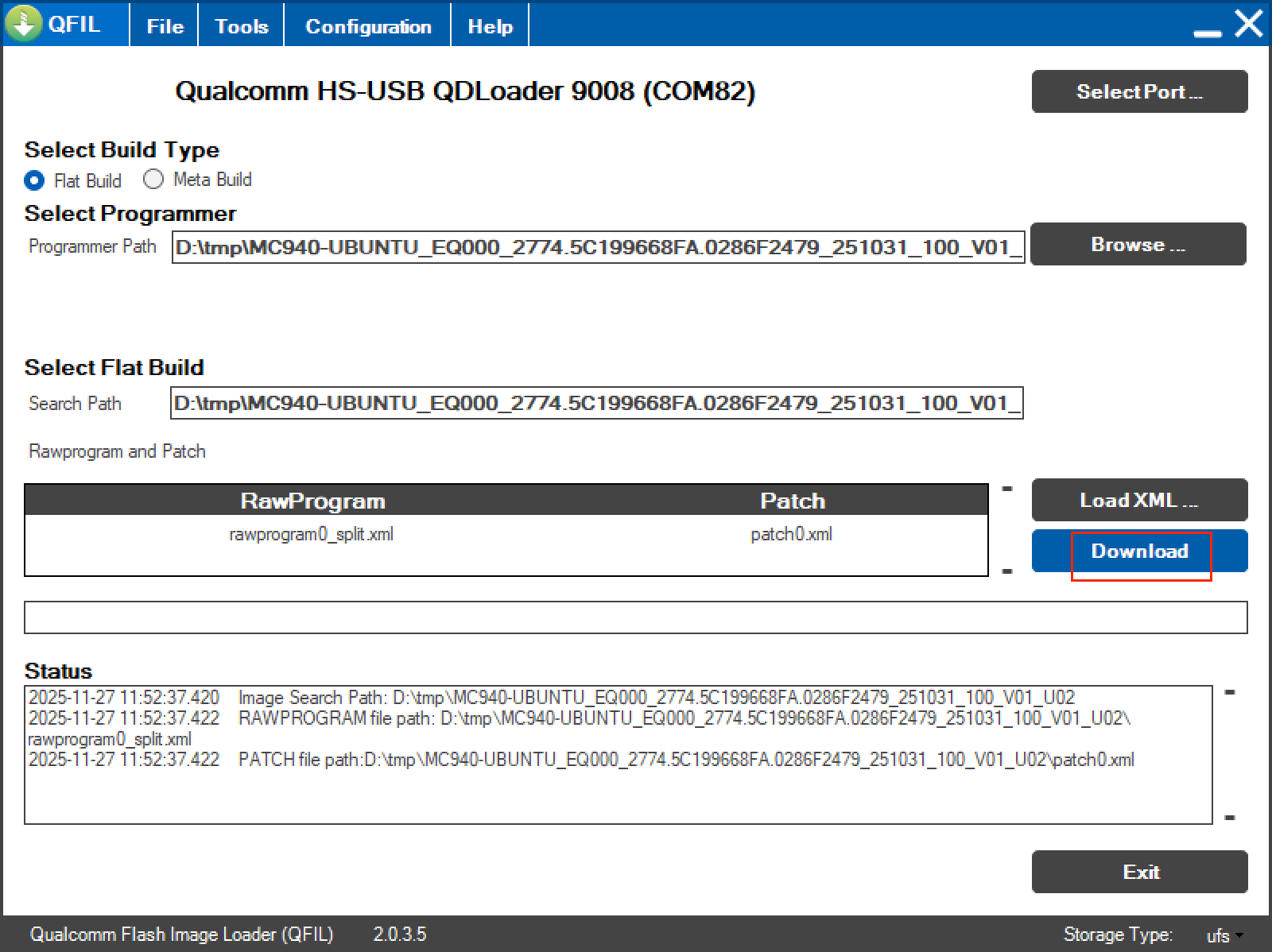

9.1.2.7 开始刷机 ​
  • 以上选项全部选择好后,点击 Download 开始刷机。
  • 等待大概 5min 后,出现 successful 后表示刷机完成,系统会自动重启。如果刷机失败,请联系阿加犀售后人员。

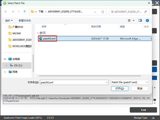

9.2.2.6 选择刷机xml文件 ​
  • 找到 "Select Flat Build" 项,点击下方的 Load XML...,选择刷机 xml 文件。
  • 在弹出的窗口,仅选择 "rawprogram0_split.xml" 文件,点击 打开。

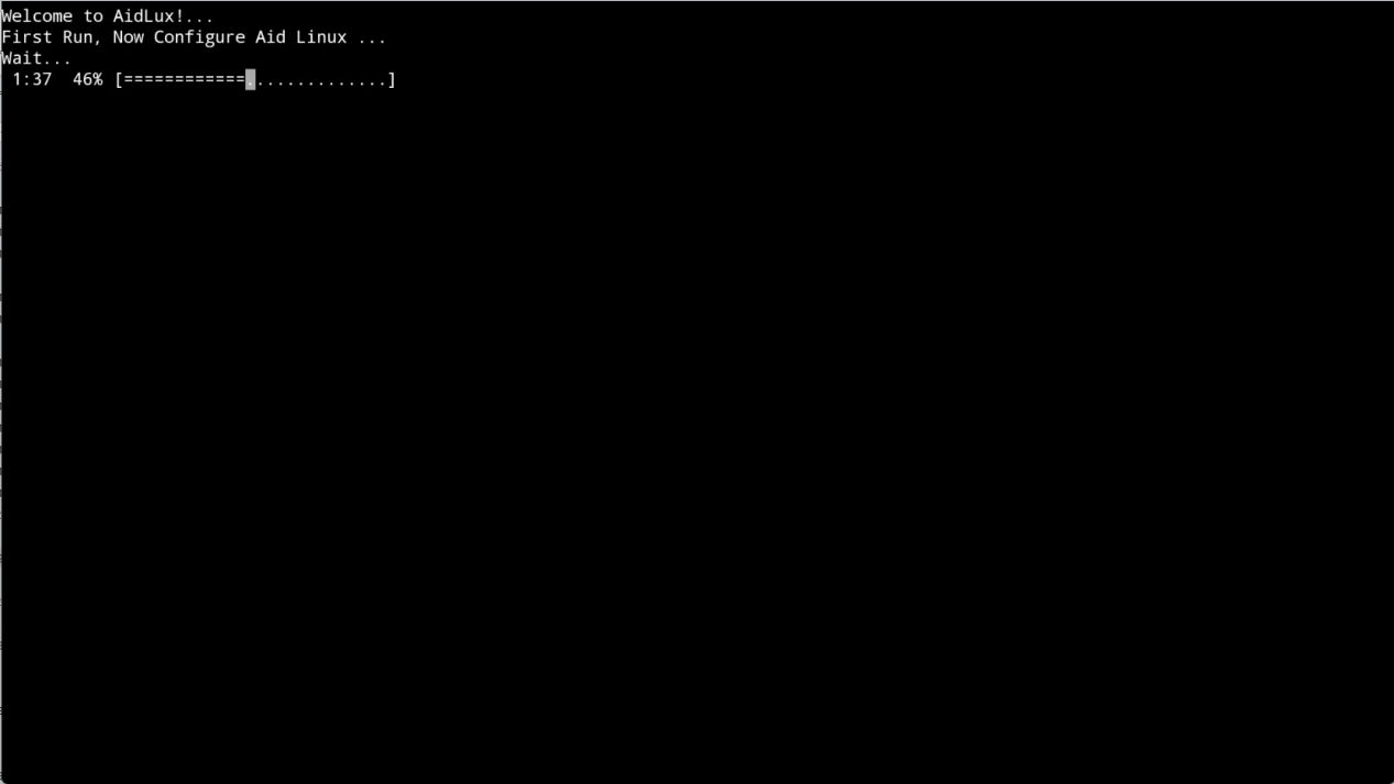

  • 获取到系统文件,并本地解压,解压后文件夹有 4 个文件,点击 install.bat,进行系统安装。
  • 当界面提示 Success 则表示系统安装成功,等待系统初始化。
  • 当系统初始化进度变成 100%,则系统安装完成。

  • 进入 Android 系统,点击 AidLux 图标,进行系统初始化。

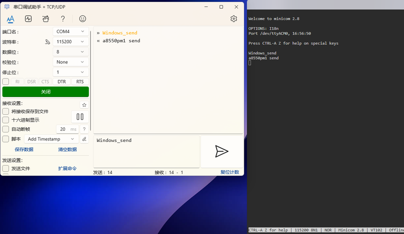

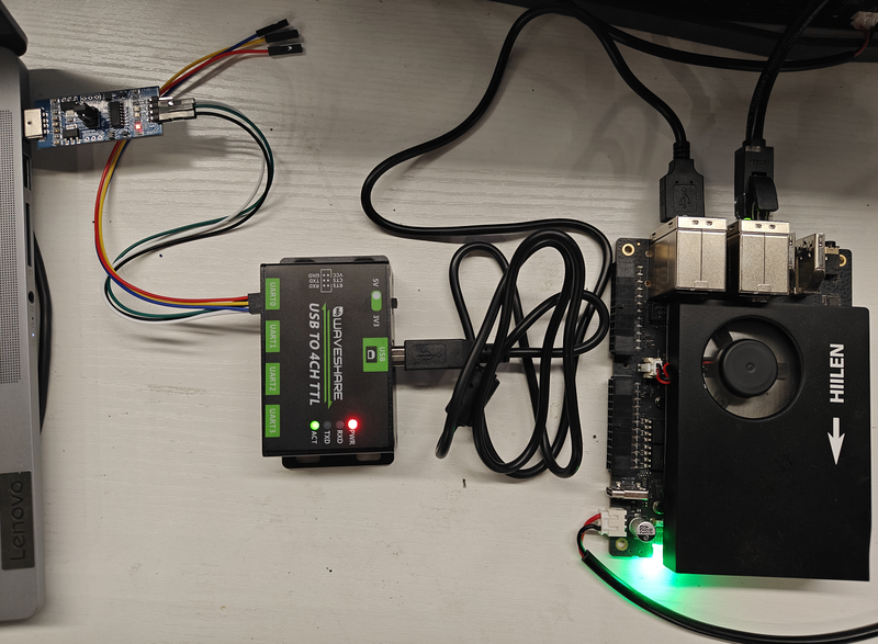

11.机器人外设套件测试 ​
目前 A8550PM1 已内部测试通过了如下机器人外设套件,但实际支持不限于如下表格套件,更多套件使用等您探索。
序号设备类型设备名称
1USB转串口设备USB TO 4CH TTL
CH9102

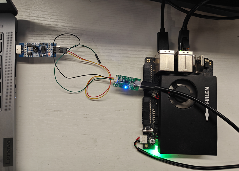

11.1 USB TO 4CH TTL ​
11.1.1 准备 ​
  • A8550PM1
  • USB TO 4CH TTL 串口设备
  • CH340 USB TO TTL 测试板

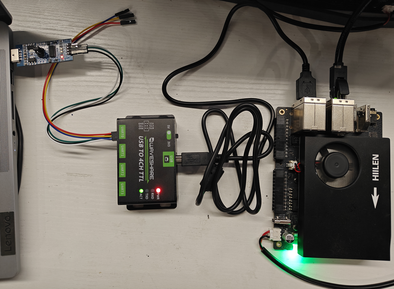

11.1.2 硬件连接 ​
  • 开发板通过 USB 接口连接 CH344 设备
  • CH340 测试板连接 Windows 电脑 USB 口和 CH344 设备
其中:CH344 的 RXD、TXD、GND 接入 CH340 的 TXD、RXD、GND
11.1.3 测试 ​

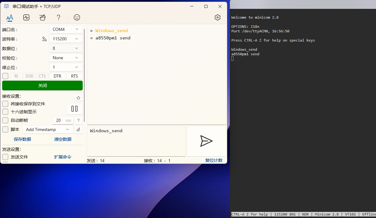

  • A8550PM1 端使用 minicom 工具打开串口设备
如当前接入的 ch344 的 Uart0 口,则执行如下命令打开串口设备:
sudo minicom -D /dev/ttyACM0 -b 115200
  • Windows 端使用串口调试工具打开串口设备
Windows 可安装串口调试工具,打开该工具后,选择对应端口并打开,注意:波特率需与 A8550PM1 端的 minicom 工具打开的保持一致,如 115200.
  • 两端互相发送信息测试
可在 minicom 上输入任意字符进行发送测试,Windows 的串口调试工具能看到接收信息;反之。
minicom 默认不打印输入字符,可依次按 Ctrl-A Z E 键设置显示输入信息。
11.2 CH9102 ​
11.2.1 准备 ​
  • A8550PM1
  • CH9102 串口设备
  • 杜邦线若干
  • Windows电脑
11.2.2 硬件连接 ​
  • 开发板通过 USB 接口连接 CH9102 设备,CH340 测试板连接 Windows 电脑 USB 口和 CH9102 设备
其中:CH9102 的 RXD、TXD、GND 接入 CH340 的 TXD、RXD、GND
11.2.3 测试 ​

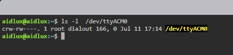

  • 登录后,AidLux 终端中输入如下命令,查看 CH9102 串口设备是否已被识别。
ls -l /dev/ttyA*

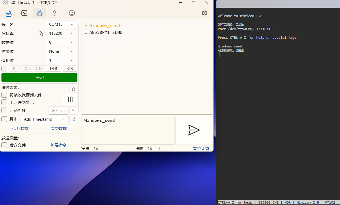

如当前接入的 ch348 的 Uart7 口,则执行如下命令打开串口设备:
  • 两端互相发送信息测试
