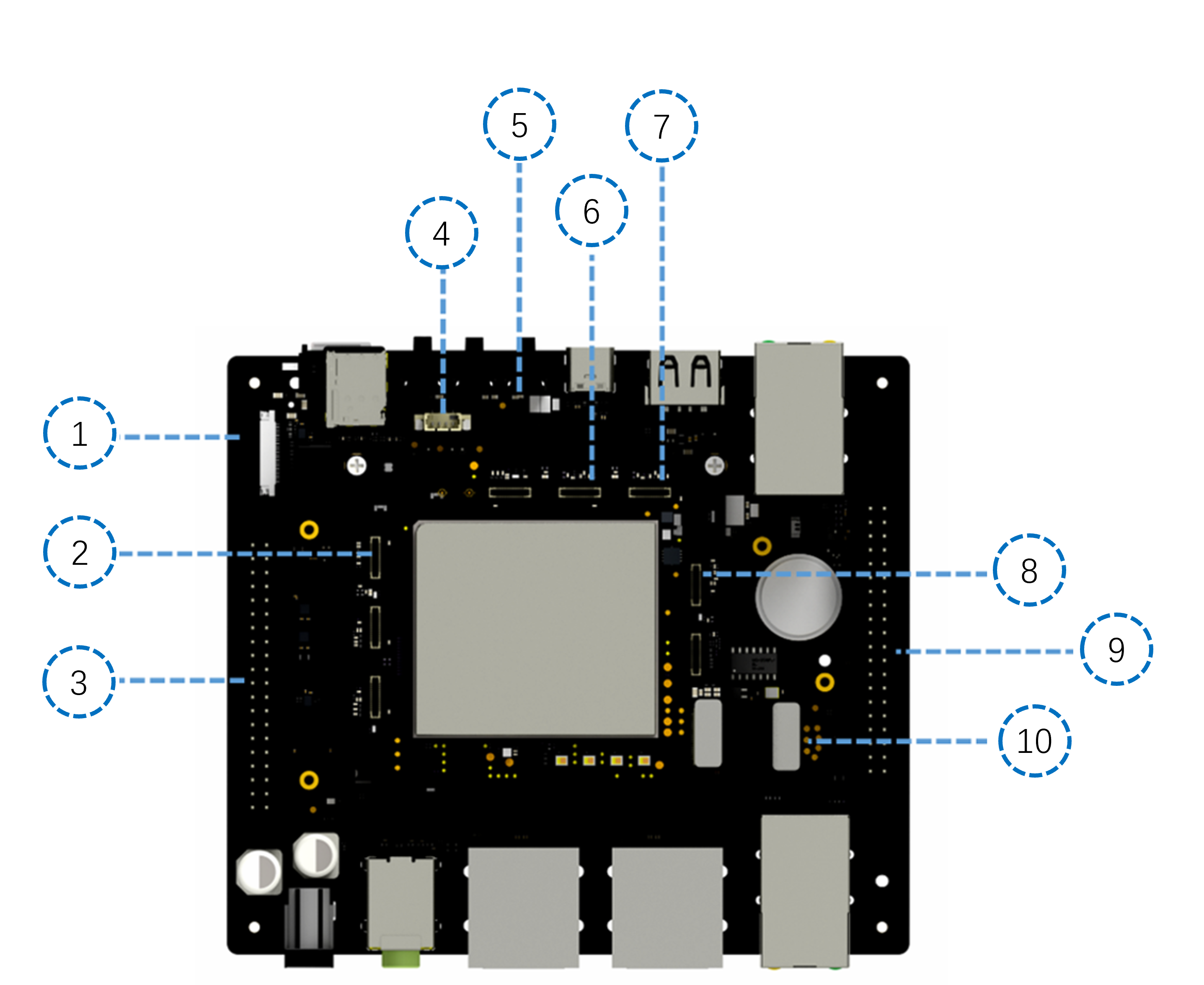

5. 板载接口说明
- 硬件板卡接口图:
- 表格1.板载接口表:
| 接口序号 | 接口名称 | 功能描述 |
| 1 | / | / |
| 2/6/7 | Camera Connector | Camera连接器,C - PHY |
| 3 | Raspberry 40PIN | 树莓派显示屏40PIN功能接口,详见表格2 |
| 4 | Fan | 风扇接口 |
| 5 | Force boot | 强制下载口(紧急情况下使用) |
| 8 | Camera Connector | Camera连接器,D - PHY |
| 9 | Qualcomm 40PIN | 高通40PIN通用接口,详见表格3 |
| 10 | B2B Connector 50PIN | B2B 连接器50PIN 内部GPIO口连接 |
| 11 | DC_IN | 设备电源输入,电压范围:12V,典型值12V@5A |
| 12 | LINE OUT | 音频输出 |
| 13 | LINE IN | 音频输入 |
| 14 | HDMI_OUT | HDMI信号输出, 分辨率/帧率 : 2K/120fps |
| 15 | HDMI_IN | HDMI信号输入,分辨率/帧率: 2K/30fps |
| 16 | USB3.0 | 4路USB3.0接口 |
| 17 | WAN | RJ45网口,可连接互联网 |
| 18 | LAN | RJ45网口 |
| 19 | LAN | RJ45网口 |
| 20 | LAN | RJ45网口 |
| 21 | TYPE-C | USB TYPE-C接口 |
| 22 | POWER | 开机键 |
| 23 | Volume + | 音量增加键 |
| 24 | Volume - | 音量减小键 |
