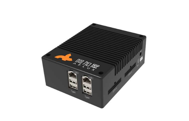

阿加犀AIBox A6490BM1是一款基于高通QCS6490平台的高性价比边缘计算产品,具有12TOPS AI算力。AIBOX提供丰富的接口,支持多种网络连接模式,满足不同应用场景下的连接需求;具备强大的AI能力,预置大量场景算法、案例,涵盖智慧园区、智慧零售、智慧安防、明厨亮灶、智慧交通等多个领域,开箱即用。低成本、高效率地实现多行业、多场景的智能化需求。
1.1 产品外观图 ​
1.2 产品参数表 ​

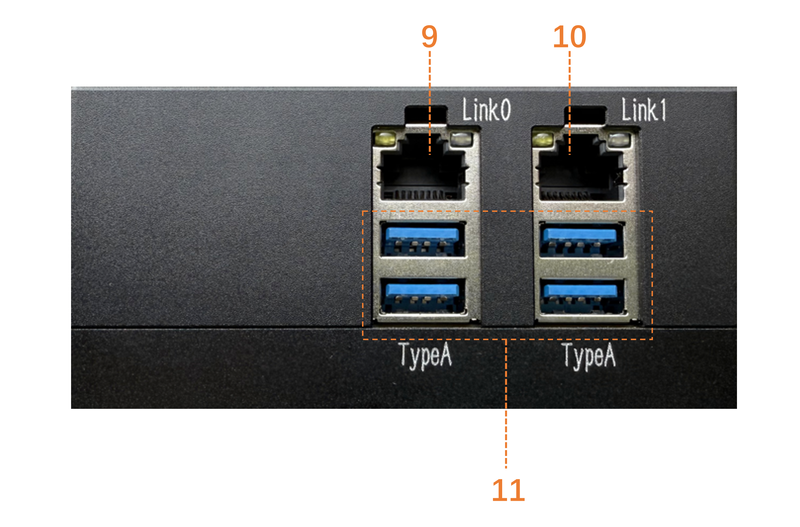

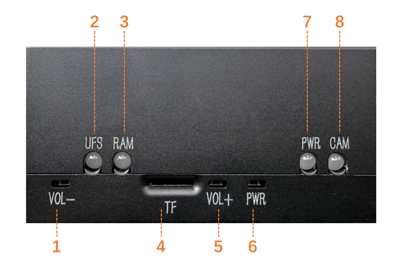

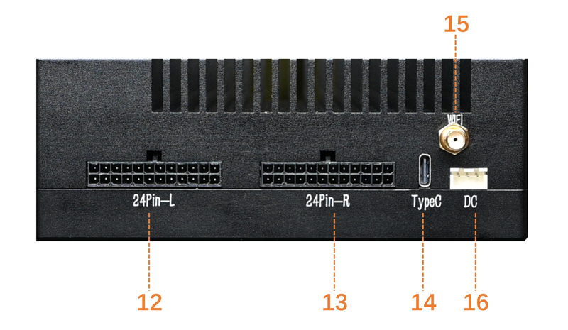

5. 外部接口说明 ​
5.1 硬件外部接口图 ​
-硬件外部接口功能对应表:
接口序号接口名称功能描述
1VOL-音量减按钮
2UFS Light磁盘指示灯
3RAM Light内存指示灯
4TFTF卡插槽
5VOL+音量加按钮
6PWR Key电源按键
7PWR Light电源指示灯
8CAM Light摄像头指示灯
9LINK02.5G网口
10LINK11G网口
11Type-Ax4,Tpye-A接口
1224Pin-L24Pin脚接口
1324Pin-R24Pin脚接口
14Type-CType-C接口
15WIFI/BT ANTWIFI/BT 天线接口
16DCDC电源接口

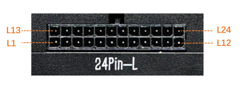

5.2 24Pin_L脚接口图 ​
  • 24Pin_L脚接口功能对应表:
接口序号定义属性描述
L1OUT_3.3V输出3.3V输出
L2GNDGND地线
L3DBG_UART_TX_3V3输出调试串口输出
L4UART4_RXD_3V3输入串口输入
L5GPIO5/OUT输入/输出3.3V GPIO
L6I2S0_SCK_3V3输出3.3V I2S时钟
L7I2S0_WS_3V3输出3.3V I2S片选
L8I2S0_DATA0_3V3输入/输出3.3V I2S数据0
L9I2S0_DATA1_3V3输入/输出3.3V I2S数据1
L10GNDGND地线
L11RS232_1_TX输出RS232输出
L12GPIO40/OUT_GPIO_INT输入/输出3.3V带中断GPIO
L13GPIO87/OUT_GPIO_INT输入/输出3.3V带中断GPIO
L14RS232_1_RX输入RS232输入
L15GNDGND地线
L16SPI1_CS_N_3V3输出3.3V SPI片选
L17SPI1_CLK_3V3输出3.3V SPI时钟
L18SPI1_MOSI_3V3输出3.3V SPI MOSI
L19SPI1_MISO_3V3输出3.3V SPI MISO
L20GPIO199/OUT输出3.3V GPIO
L21UART4_TXD_3V3输出串口输出
L22DBG_UART_RX_3V3输入调试串口输入
L23GNDGND地线
L245V输出5V输出

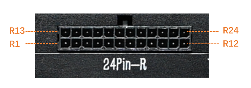

5.3 24Pin_R脚接口图 ​
  • 24Pin_R脚接口功能对应表:
接口序号定义属性描述
R1RS232_TX输出RS232 输出
R2GPIO4/OUT输入/输出3.3V GPIO
R3GNDGND地线
R4SPK_P输出喇叭输出正极
R5SPK_N输出喇叭输出负极
R6GNDGND地线
R7LINEOUT1+输出光耦输出1(电压由PIN8决定)
R8LINEOUT1_POWER输入光耦输出电压1
R9LINEOUT2+输出光耦输出2(电压由PIN17决定)
R10GNDGND地线
R11CAN_H0输出CAN0输出高
R12CAN_H1输出CAN1输出高
R13CAN_L1输出CAN1输出低
R14CAN_L0输出CAN0输出低
R15GNDGND地线
R16LINELN2+输出光耦输入2
R17LINEOUT2_POWER输出光耦输出电压2
R18LINELN1+输出光耦输入1
R19GNDGND地线
R20RS485_B输出RS485B级
R21RS485_A输出RS485A级
R22GNDGND地线
R23GNDGND地线
R24RS232_RX输入RS232 输入

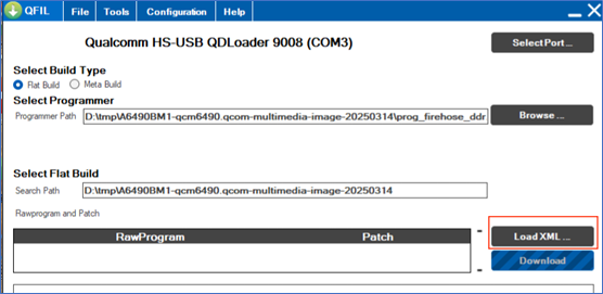

9.2 Linux系统刷机 ​
9.2.1 切换到刷机模式 ​
9.2.2 配置QFIL的Configuration项 ​
Device Type 选择 "ufs"
勾选"Reset After Download"选项
其他选项均与如下截图保持一致即可。
  • 配置完成后,点击OK进行保存。
9.2.3 选择刷机端口 ​
  • 经过8.2.1 切换到刷机模式章节中的切换,该窗口应该会自动出现9008端口选项,如未出现请断电重启后再次执行切换并等待其出现。
9.2.4 选择Build Type ​
9.2.5 选择刷机文件 ​
  • 解压rom文件
  • 双击选择"prog_firehose_ddr.elf"。
9.2.6 选择刷机xml文件 ​
  • 在弹出的窗口,选择所有的xml文件。
  • 在选择xml文件后,会自动再弹出一个窗口。仍然全选所有的文件。

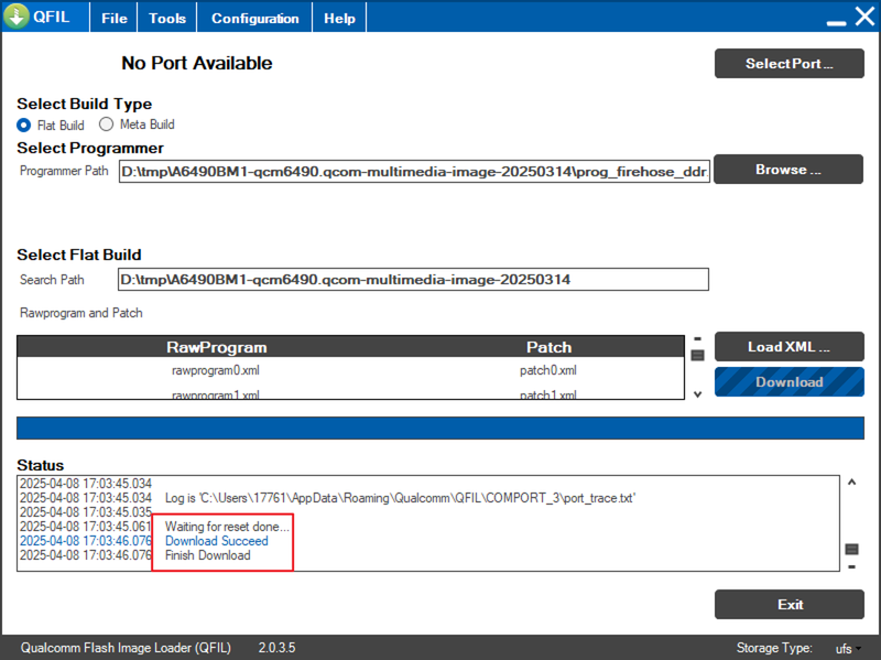

9.2.7 开始刷机 ​
  • 以上选项全部选择好后,点击Download开始刷机。
  • 等待大概10min后,出现successful后表示刷机完成。如果刷机失败,请联系阿加犀售后人员。
刷机完成后,等待5分钟系统初始化后再使用。
