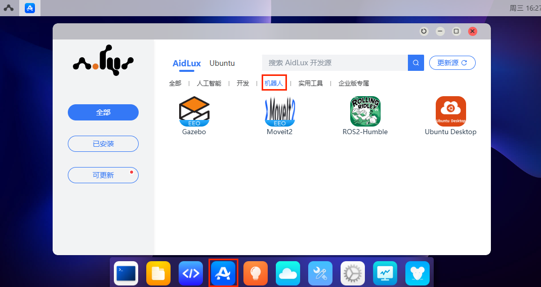

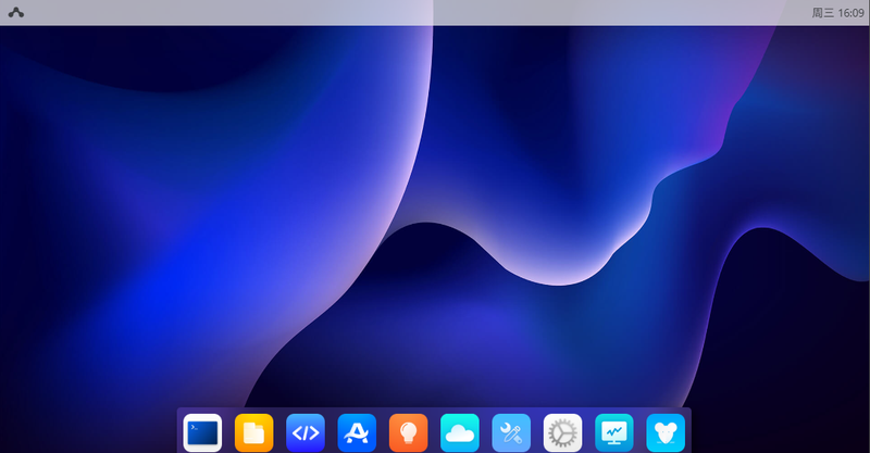

1. 登录到 AidLux 系统的 Web 桌面 ​
无论您所购买阿加犀硬件设备所搭载的系统是融合系统还是 Linux 系统,都需要登录到 AidLux 的 Web 桌面进行安装操作。具体登录方法可对应参见硬件指南中 Linux系统登录/融合系统登录 章节所示。
  • Web 桌面如下所示:

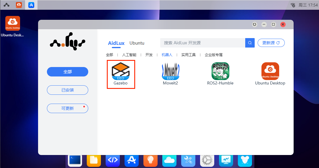

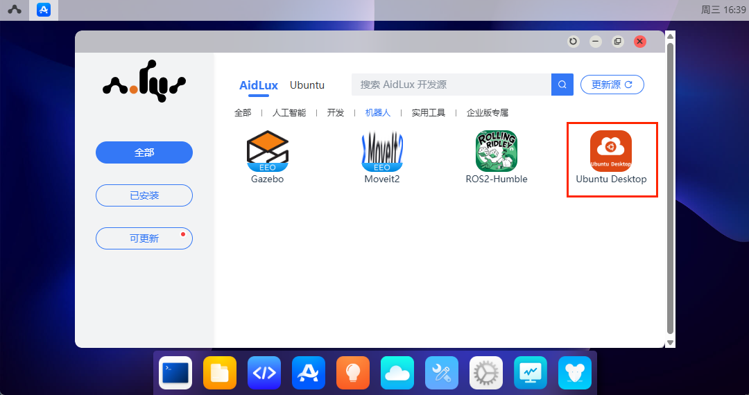

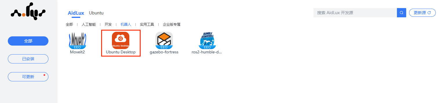

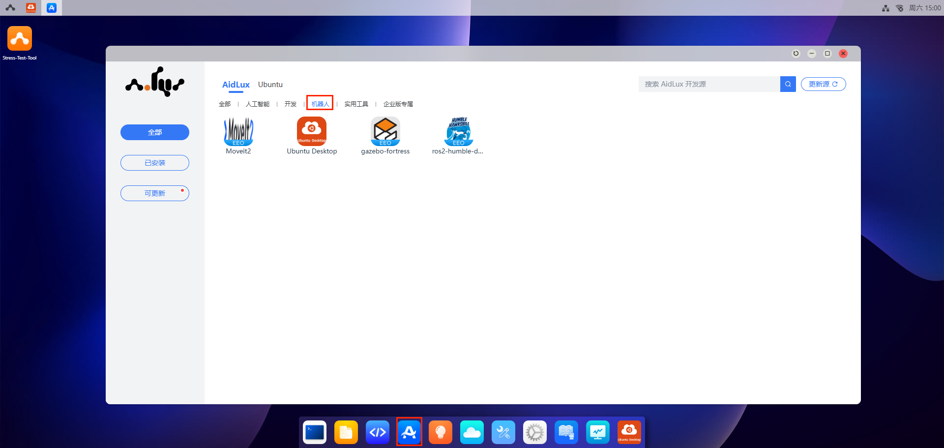

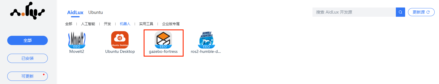

  • 点击左面下方 应用中心 按钮 - 选择 机器人
到达如上页面后,即可开始安装相关软件。

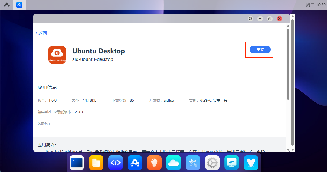

2.1 安装 Ubuntu Desktop ​

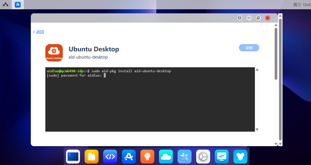

  • 按第1步操作,进入到 机器人 页面后,点击 Ubuntu Desktop 图标,跳转到安装页面
  • 点击 安装 按钮,输入 AidLux 密码:aidlux ,等待安装完毕即可

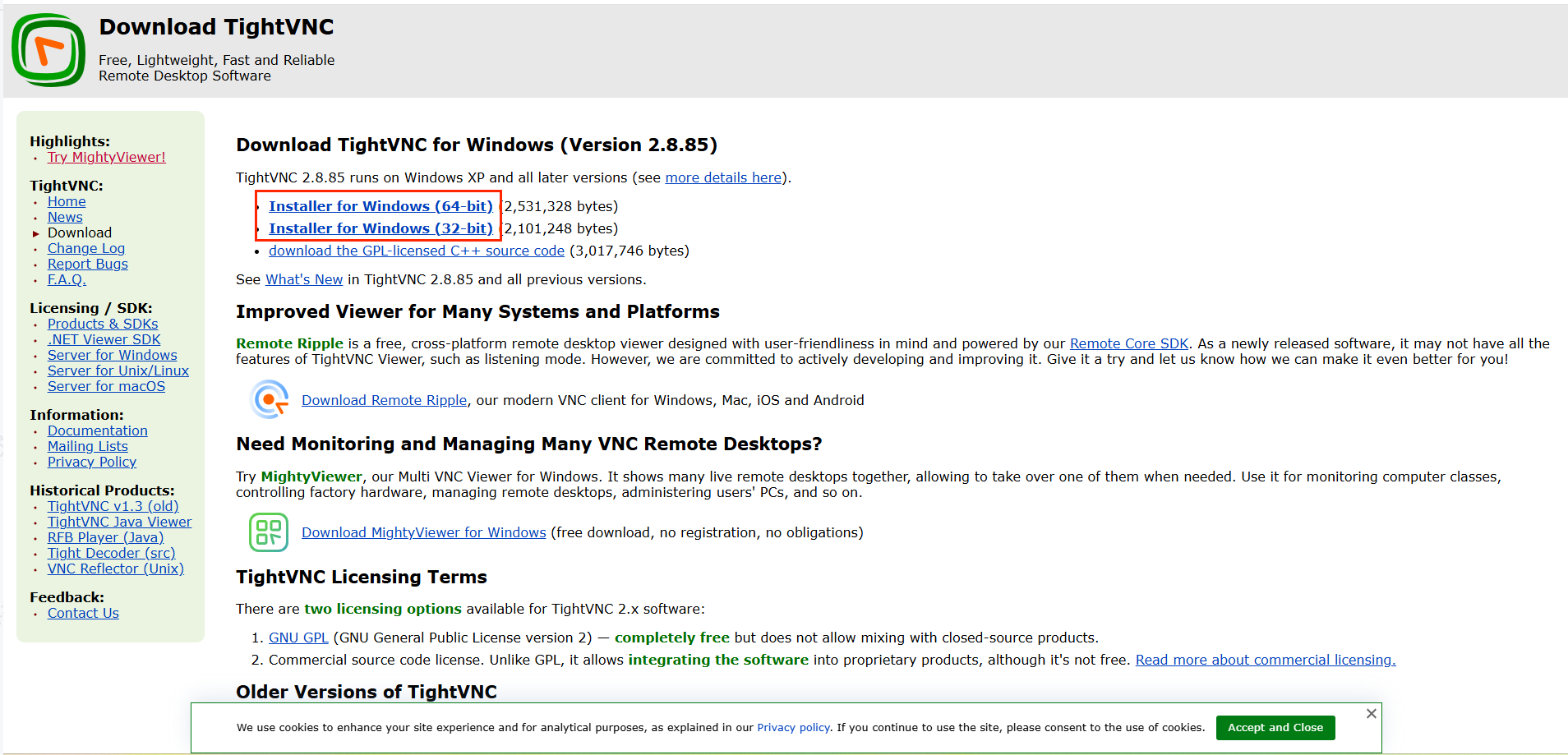

2.2.1 VNC 工具下载: ​
可根据如下链接下载 Tightvnc 工具,也可使用其他VNC工具连接。
下载链接:https://www.tightvnc.com/download.php
  • 根据开发者的电脑系统选择不同的版本下载后安装。

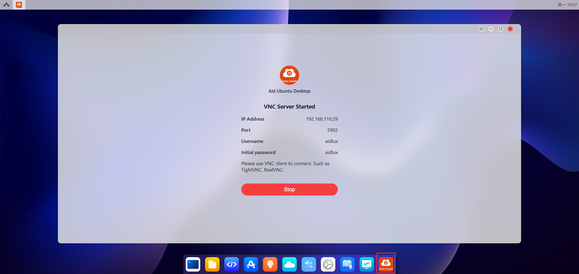

2.2.2 打开 Ubuntu Desktop 的 VNC server ​
  • 点击桌面 Ubuntu Desktop 图标打开 Server 服务

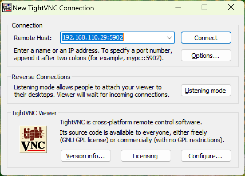

2.2.3 打开 VNC 工具并连接 gnome 桌面 ​
  • 打开 TightVNC,输入设备 IP:5902 ,点击 connect 连接
  • 跳转后,提示输入密码:aidlux ,点击 ok 按钮后即可连接。

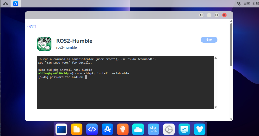

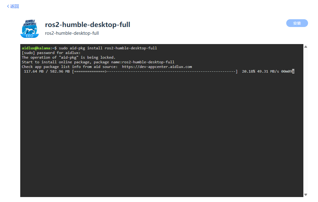

3. ROS2 Humble 安装 ​
机器人操作系统 (ROS) 是一套用于构建机器人应用程序的软件库和工具。 从驱动程序、先进的算法到强大的开发者工具,ROS 提供了您下一个机器人项目所需的开源工具。 在安装ROS2 Humble时,会同时安装rviz2。

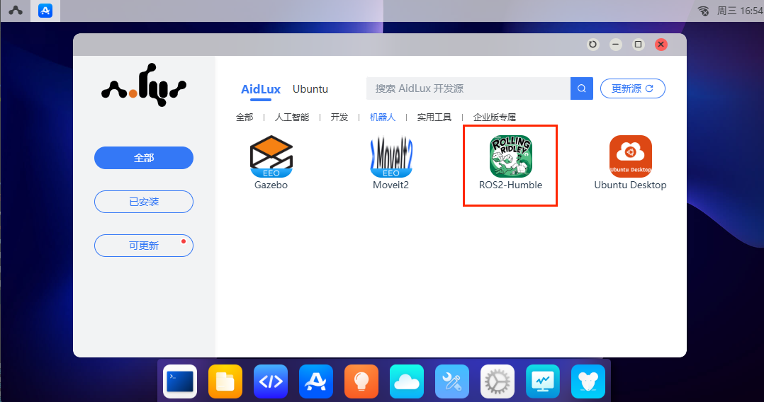

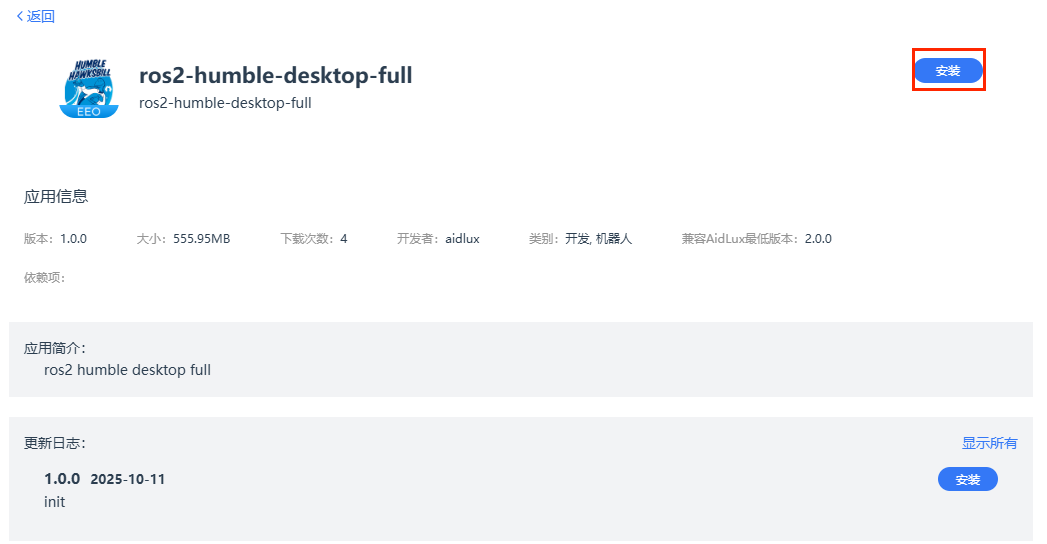

3.1 安装 ​

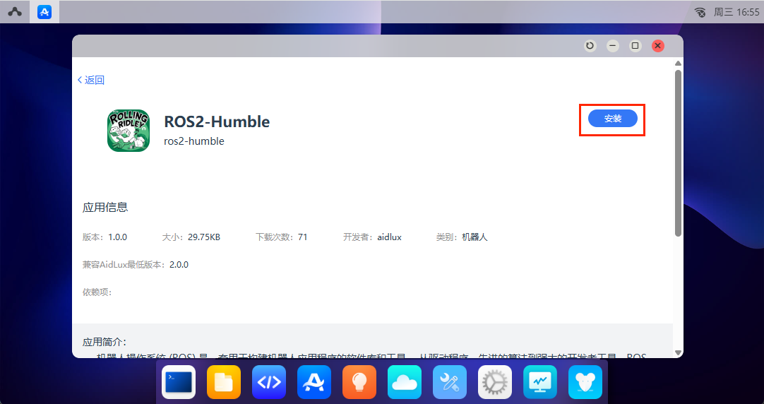

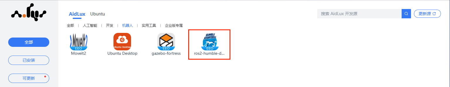

  • 按第 1 步操作,进入到 机器人 页面后,点击 ROS2 Humble 图标,跳转到安装页面
  • 点击 安装 按钮,输入 AidLux 密码: aidlux ,等待安装完毕即可

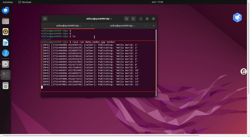

  • 打开 Terminal 窗口,执行命令:ros2 run demo_nodes_cpp talker,发送消息

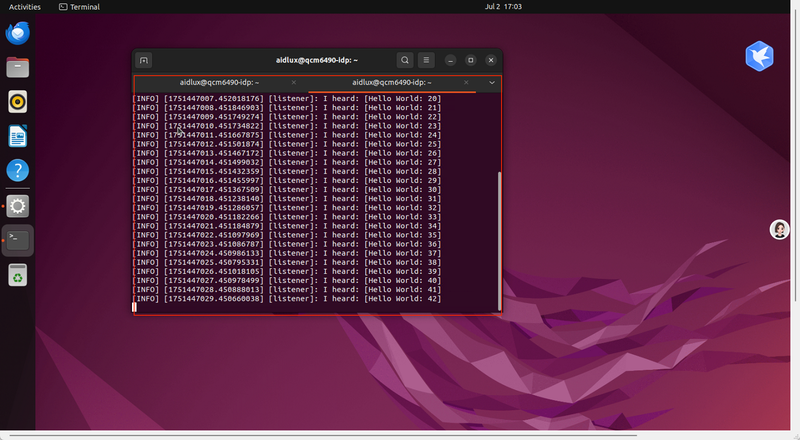

  • 再打开一个 Terminal 窗口,执行命令:ros2 run demo_nodes_cpp listener,监听消息

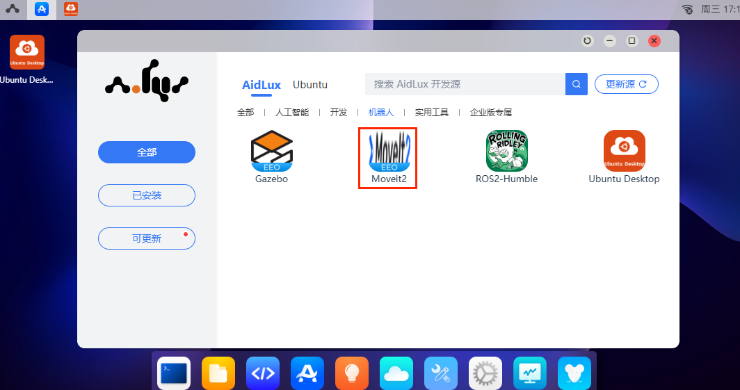

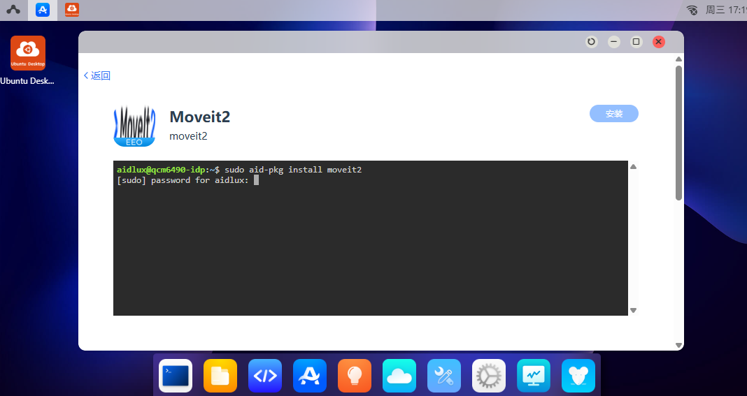

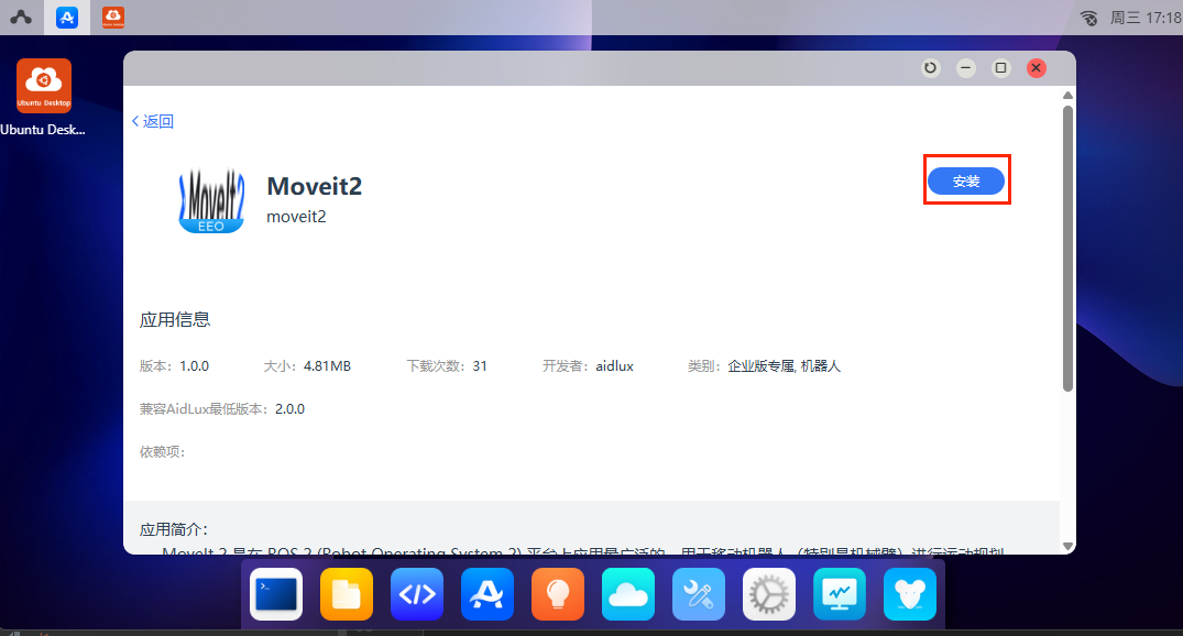

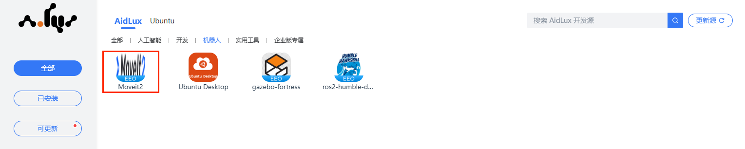

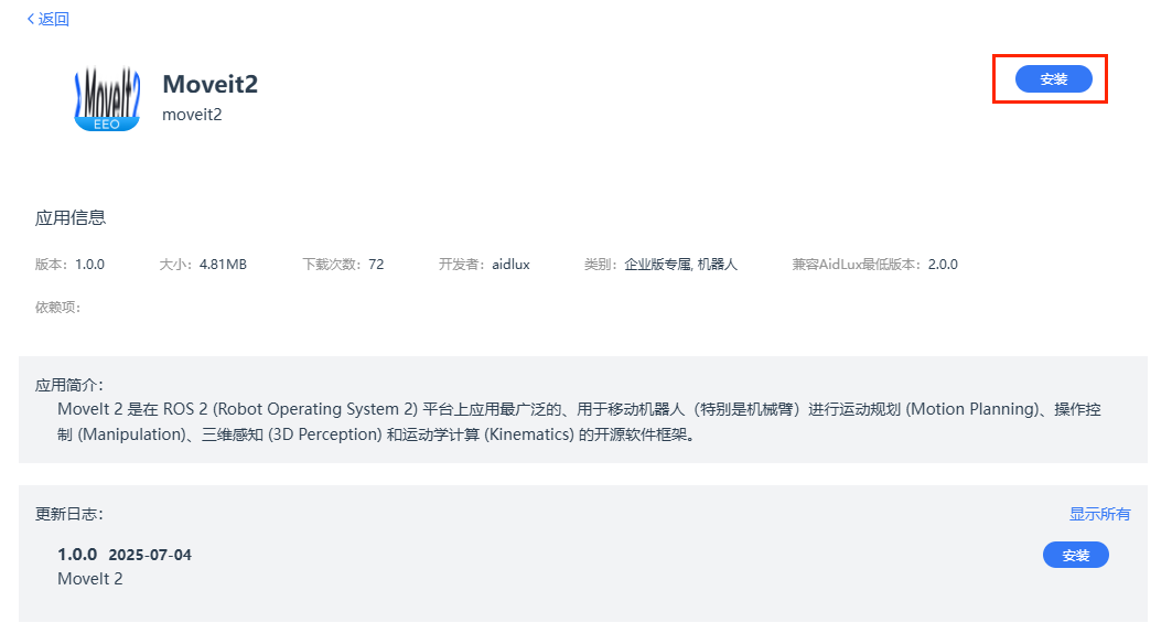

4.1 安装 ​
  • 按第 1 步操作,进入到 机器人 页面后,点击 Moveit2 图标,跳转到安装页面
  • 点击"安装"按钮,输入AidLux密码:aidlux ,等待安装完毕即可。

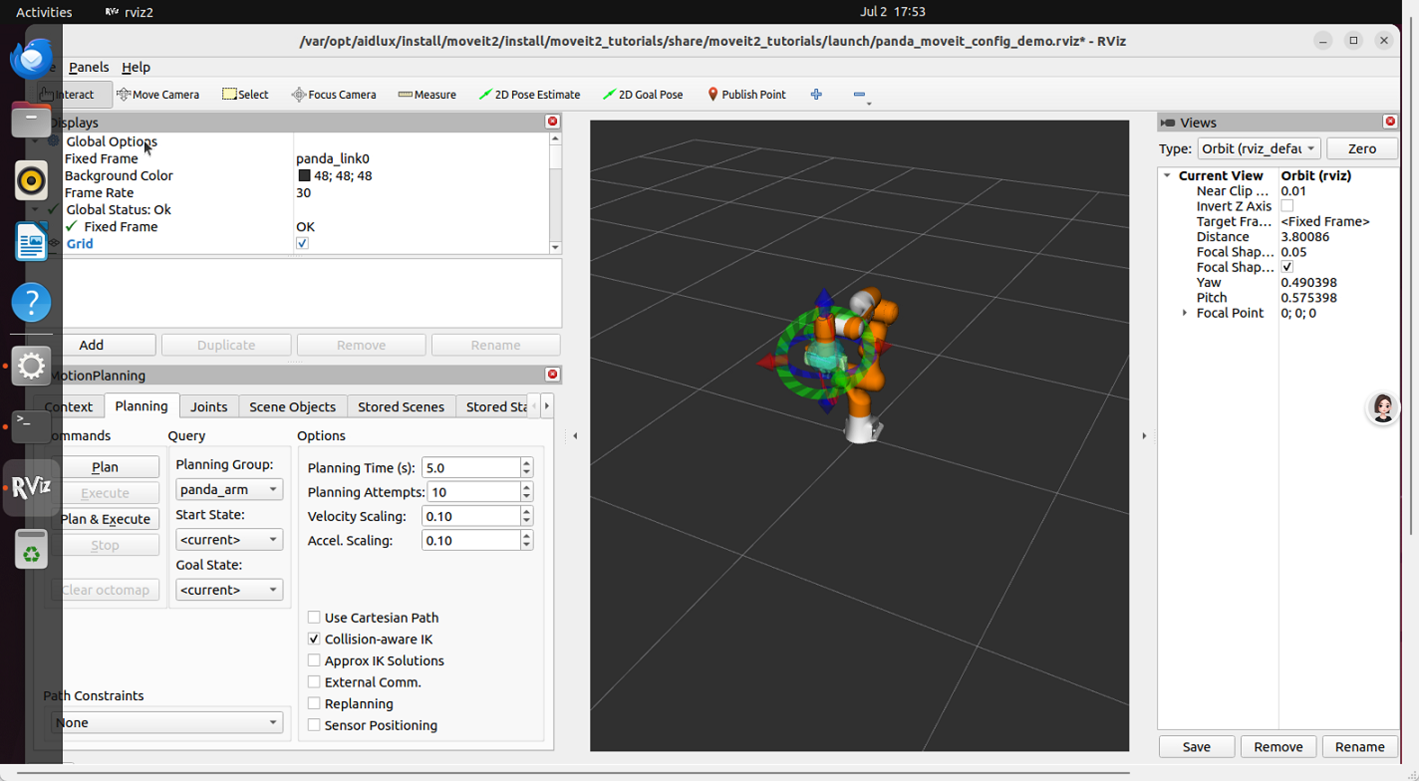

4.2 验证 ​
安装完 Moveit2 后,可通过如下方法进行验证是否安装成功。
  • 通过VNC工具登录到 Ubuntu Desktop 桌面。
  • 打开 Terminal 窗口,执行命令:source /opt/ros/humble/setup.bash ,初始化环境
  • 再次执行命令:ros2 launch moveit_resources_panda_moveit_config demo.launch.py,在弹出的 rviz 中可以移动机械臂

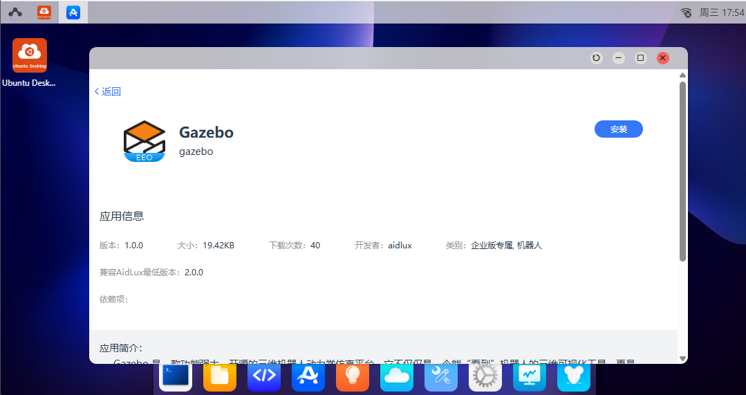

5. Gazebo 安装 ​
Gazebo 是一款功能强大、开源的三维机器人动力学仿真平台。它不仅仅是一个能“看到”机器人的三维可视化工具,更是一个能够精确模拟物理世界、传感器数据和 机器人行为的虚拟试验场。

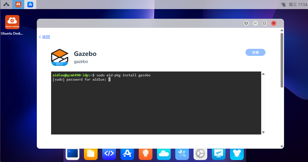

5.1 安装 ​
  • 按第 1 步操作,进入到 机器人 页面后,点击 Gazebo 图标,跳转到安装页面。

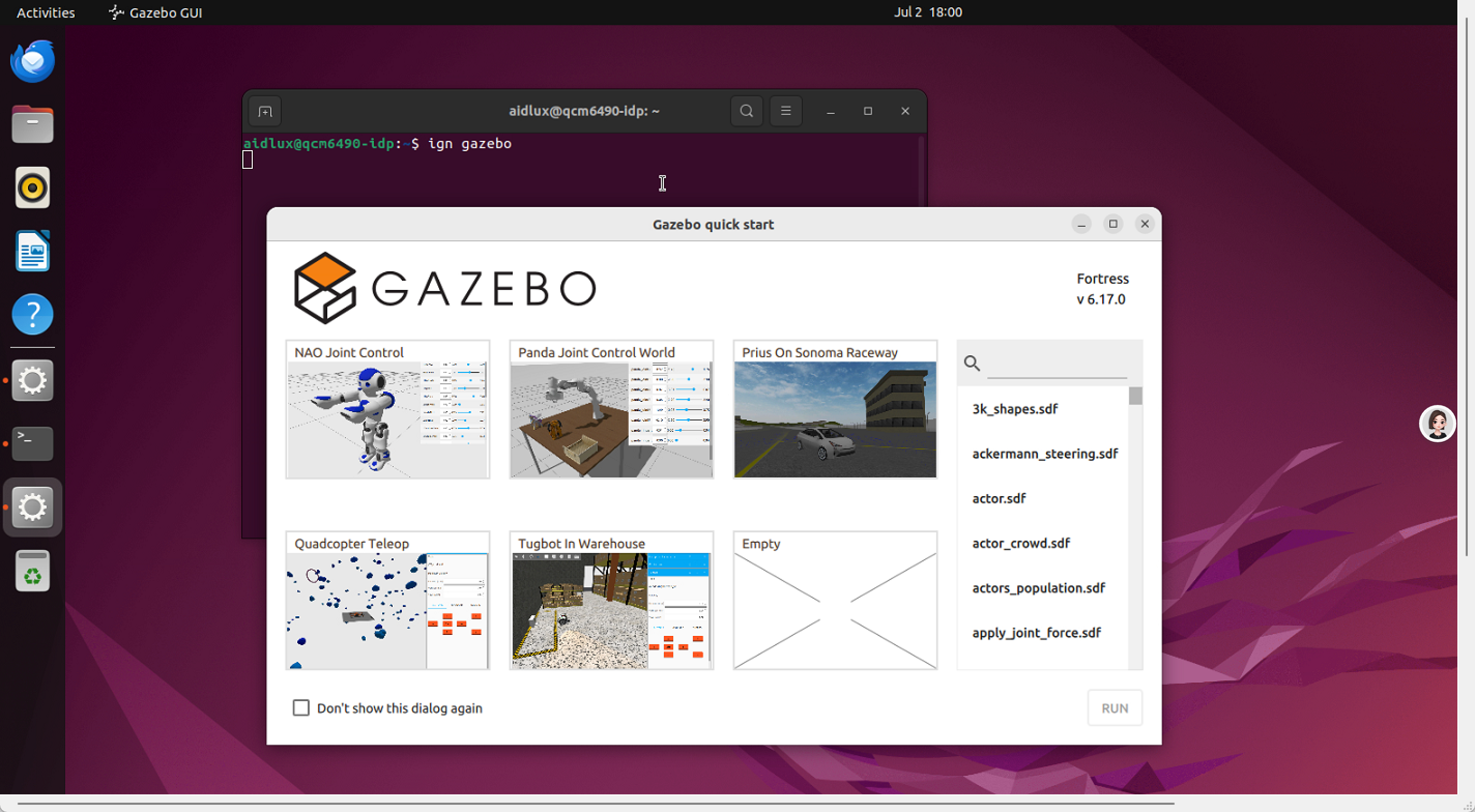

5.2 验证 ​
安装完 Gazebo 后,可通过如下方法进行验证是否安装成功。
  • 通过 VNC 工具登录到 Ubuntu Desktop 桌面。
  • 打开 Terminal 窗口,执行命令:ign gazebo,会弹出 Gazebo。
