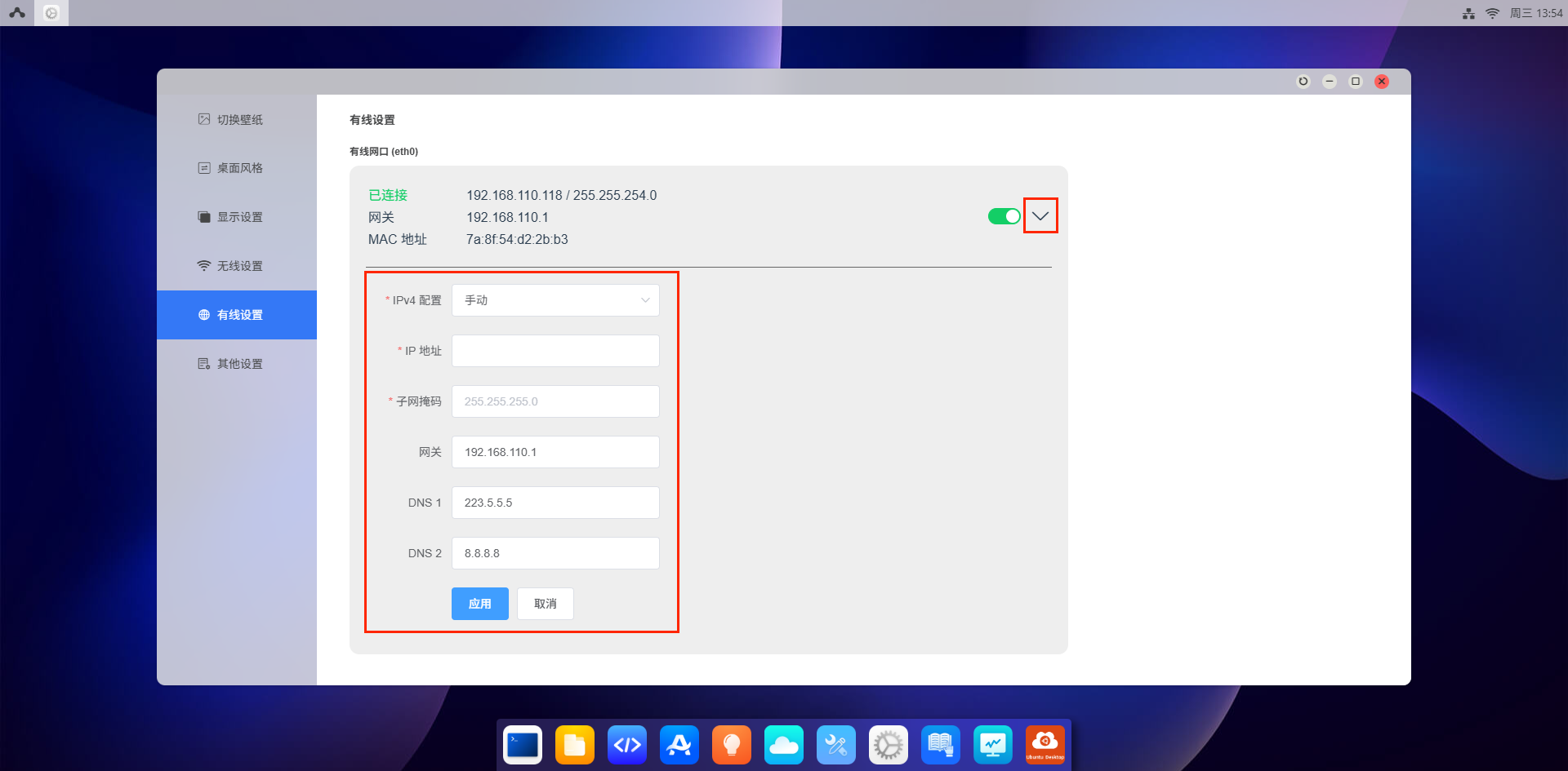

3.1 通过直连HDMI屏配置(推荐)
当用户需要通过接入HDMI屏后配置IP地址时,可参照如下方法进行配置:
  • 设备接入DHMI显示屏
  • 设备Type-C口接入Type-C拓展坞,并接入鼠标、键盘

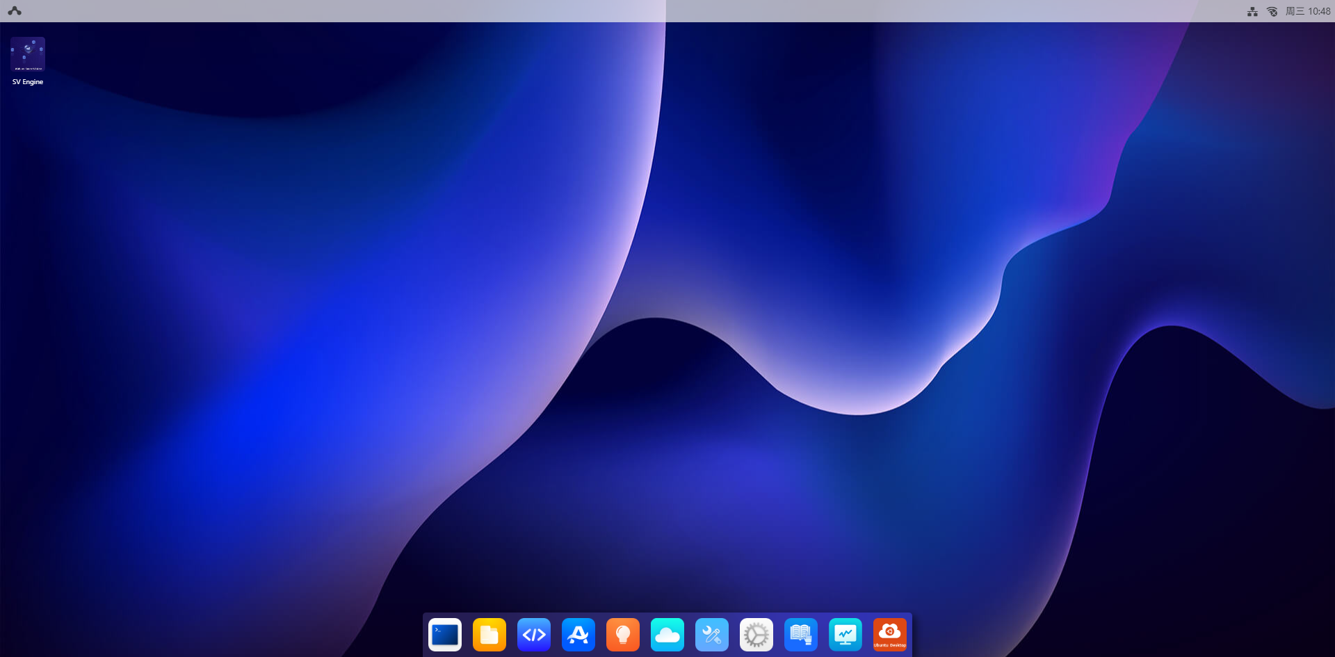

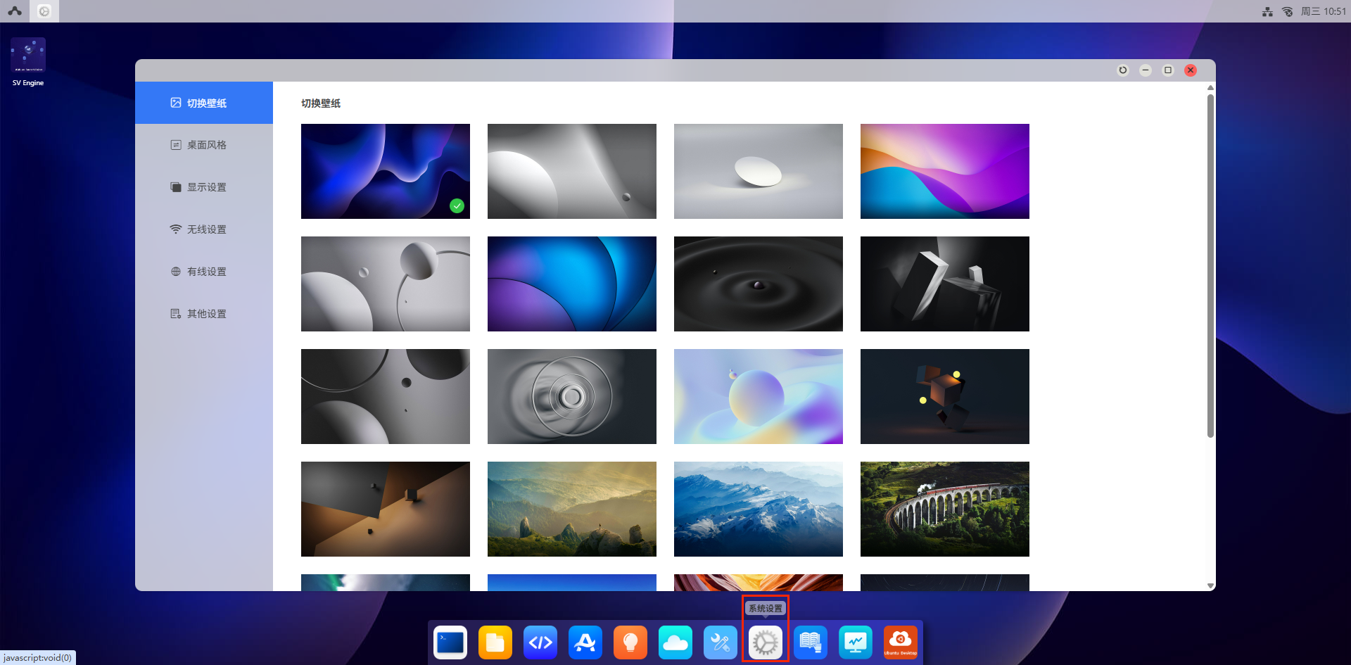

  • 设备上电并接入显示屏后,默认看到的是Aid-Desktop界面。
  • 登录后点击系统配置,进行IP配置。

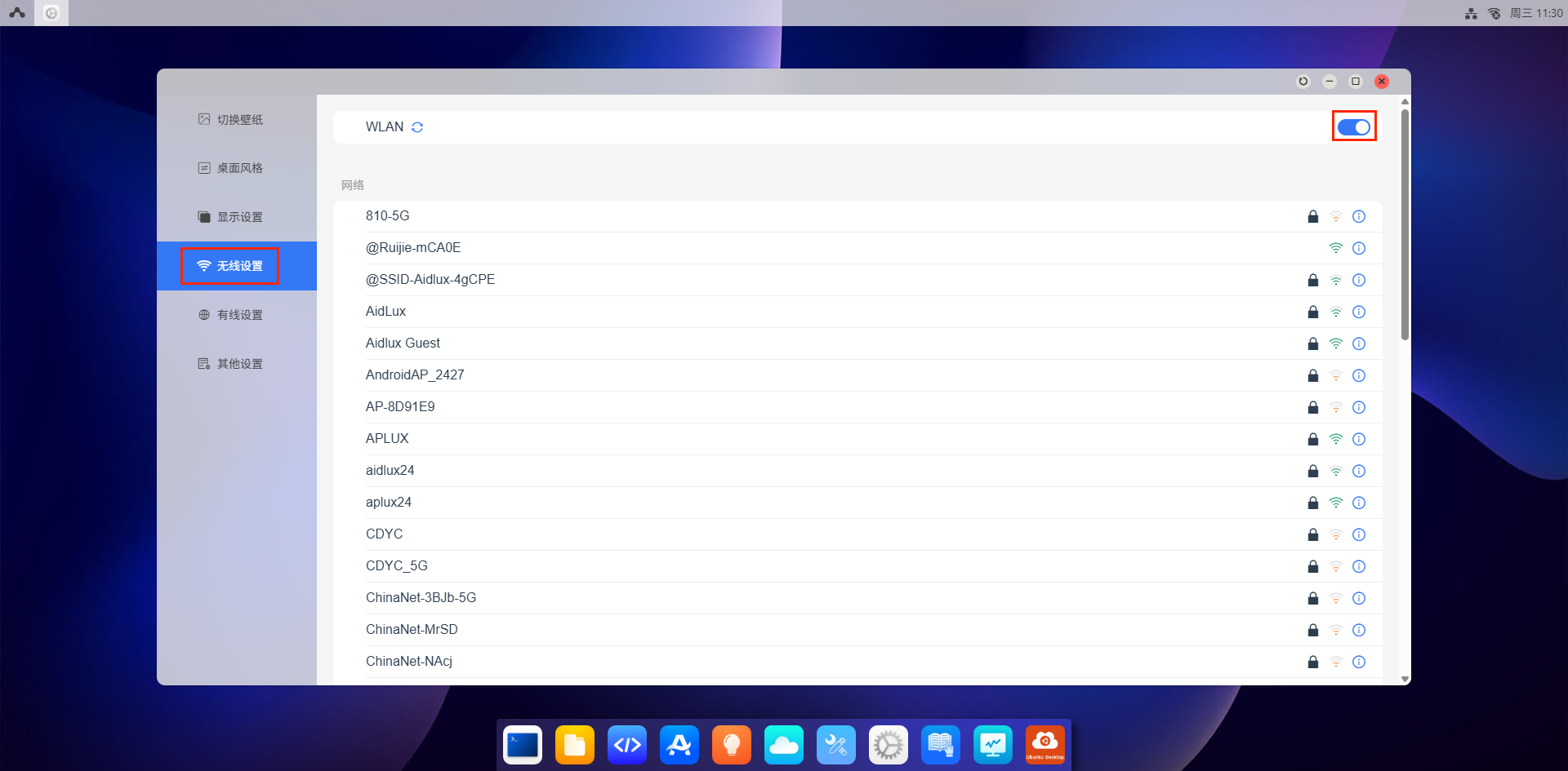

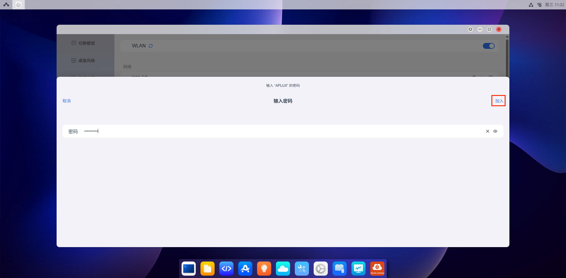

3.1.1 配置无线WIFI
  • 点击无线设置,打开右上角 WLAN 开关按钮。
  • 根据您的网络环境,点击对应SSID,输入密码后点击加入即可。

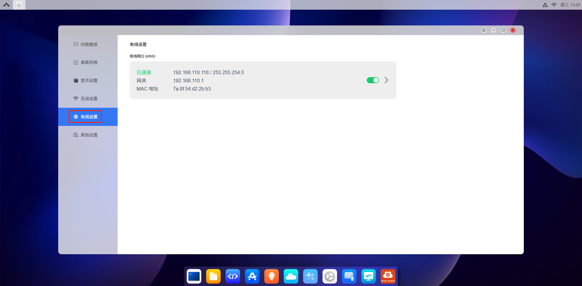

3.1.2 配置有线网IP
  • 点击有线设置,进入到有线网配置页面。
3.1.2.1、配置动态IP地址
  • 有线网默认是DHCP模式,当您的局域网内有DHCP服务,仅需将网线接入局域网内即可自动获取IP地址
3.1.2.2、配置静态IP地址
  • 点击下拉箭头,可根据您实际需要填写IP地址、子网掩码、网关、DNS,点击应用即可。

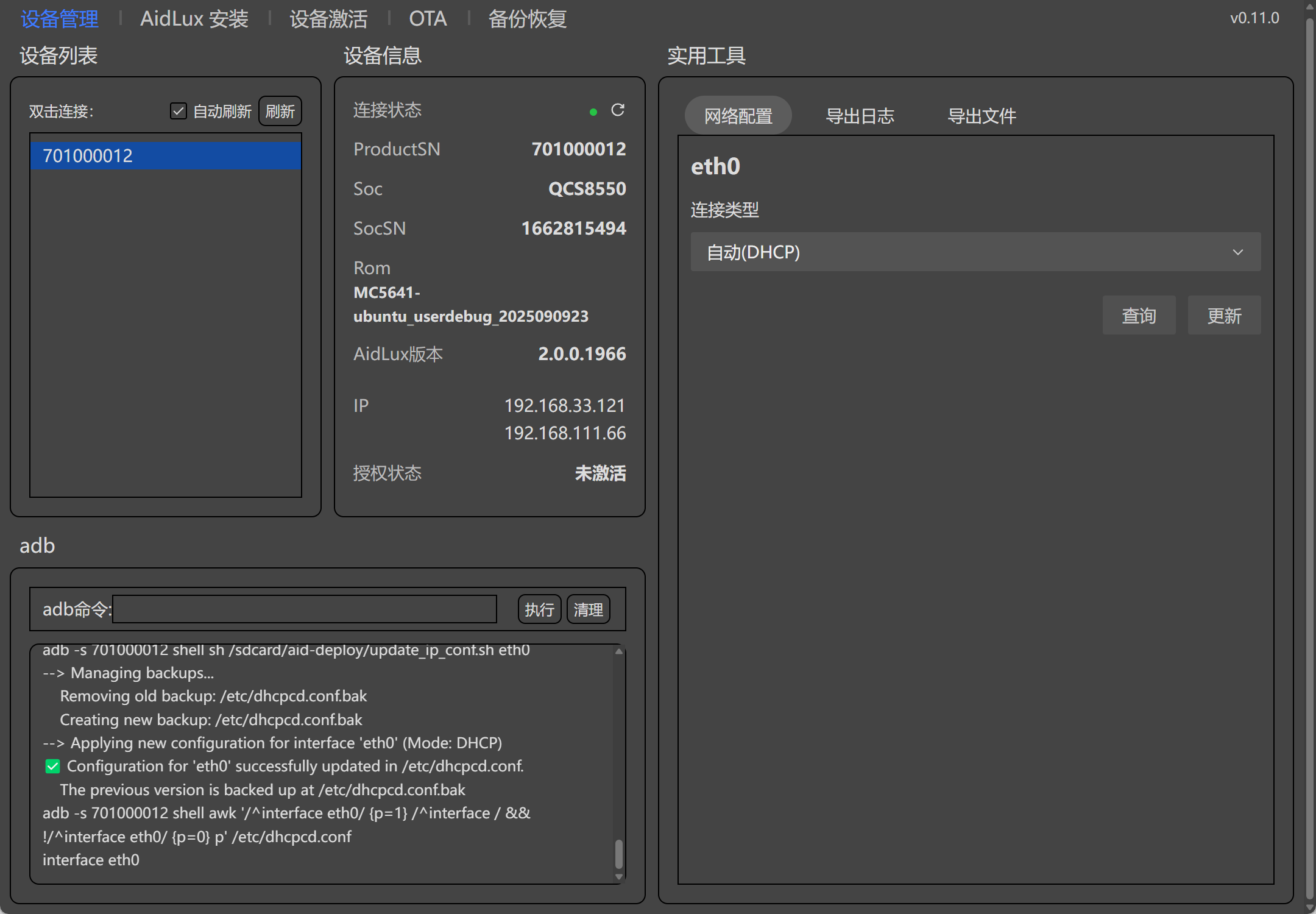

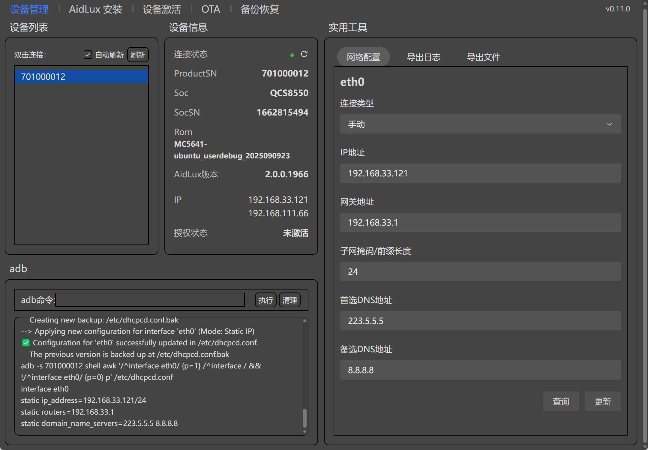

3.3 通过aid-deploy-tool工具配置
在用户已安装aid-deploy-tool工具后,也可通过该工具快速给设备配置IP。工具安装请参考aid-deploy-tool安装
3.3.1 配置有线网静态IP
  • 通过Type-A转Type-C线缆将设备与Windows电脑连接,并打开该工具
  • 在设备管理-网络配置页面下,进行IP地址配置
  • 连接类型选择"手动",其他项请根据实际需要进行填写
  • 填写完毕后,点击下方"更新"按钮即可
3.3.2 配置有线网动态IP
第二代智能相机,首次开机时有线网默认配置为动态IP,如果您已配置过静态IP地址,想要恢复成动态IP,可根据如下操作进行配置:
  • 连接类型选择"自动(DHCP)",点击下方"更新"按钮即可

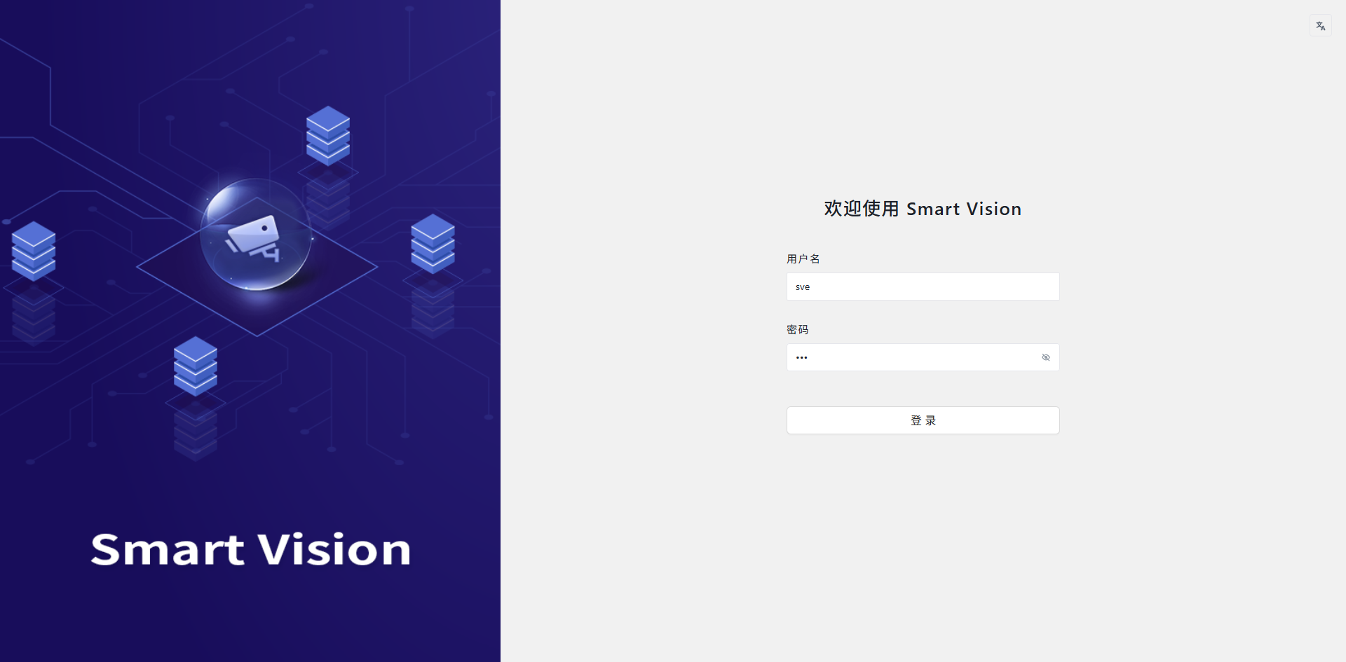

5 SVE(Smart Vision)简介
5.1 SVE登录方法

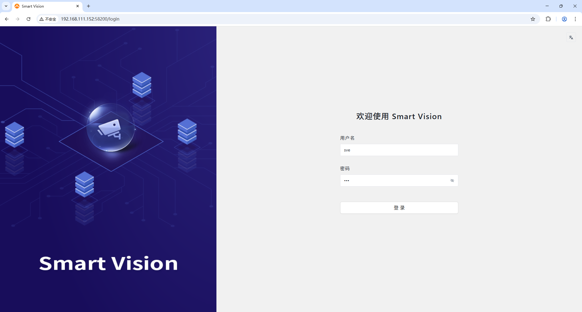

5.1.1 通过默认端口直接登录(推荐)
第二代智能相机设备上电后,SVE软件默认自启动,因此我们可通过如下方法直接登录到SVE中:
  • 设备连接好有线或无线网络,并获取到IP地址。可参照第3、4章节进行配置
  • 打开本地电脑浏览器,在浏览器中输入:http://相机IP:58200/login
  • 输入默认用户名/密码: sev/sve
5.1.2 通过HDMI屏直连登录
第二代智能相机设备配备了HDMI接口,可接入HDMI显示屏直接登录到SVE软件中,操作如下:
  • 设备连接HDMI屏,并通过Type-C拓展坞接入鼠标和键盘
  • 设备上电后,可看到HDMI屏上默认显示了SVE软件的登录界面
请输入默认用户名/密码登录SVE软件:sve/sve

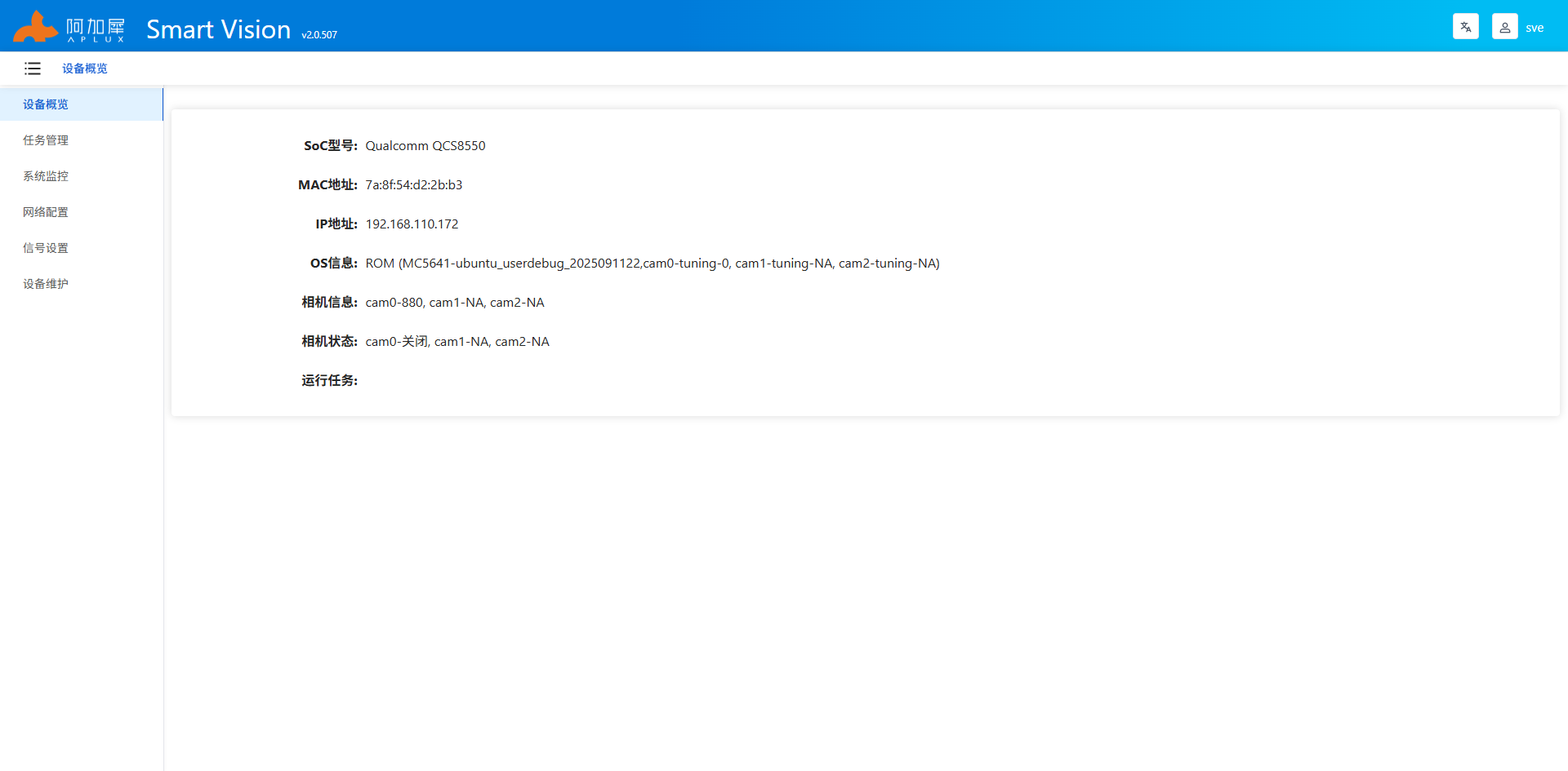

5.2 设备概览
设备概览页面展示的是当前相机设备的一些基本信息,如:Soc型号、MAC地址、IP地址、OS信息、相机状态、运行任务等。以方便用户快速获取设备信息。

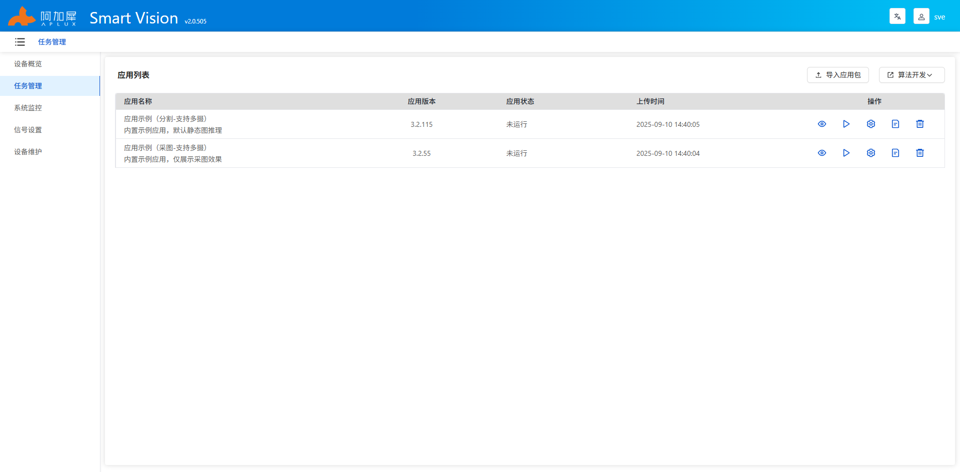

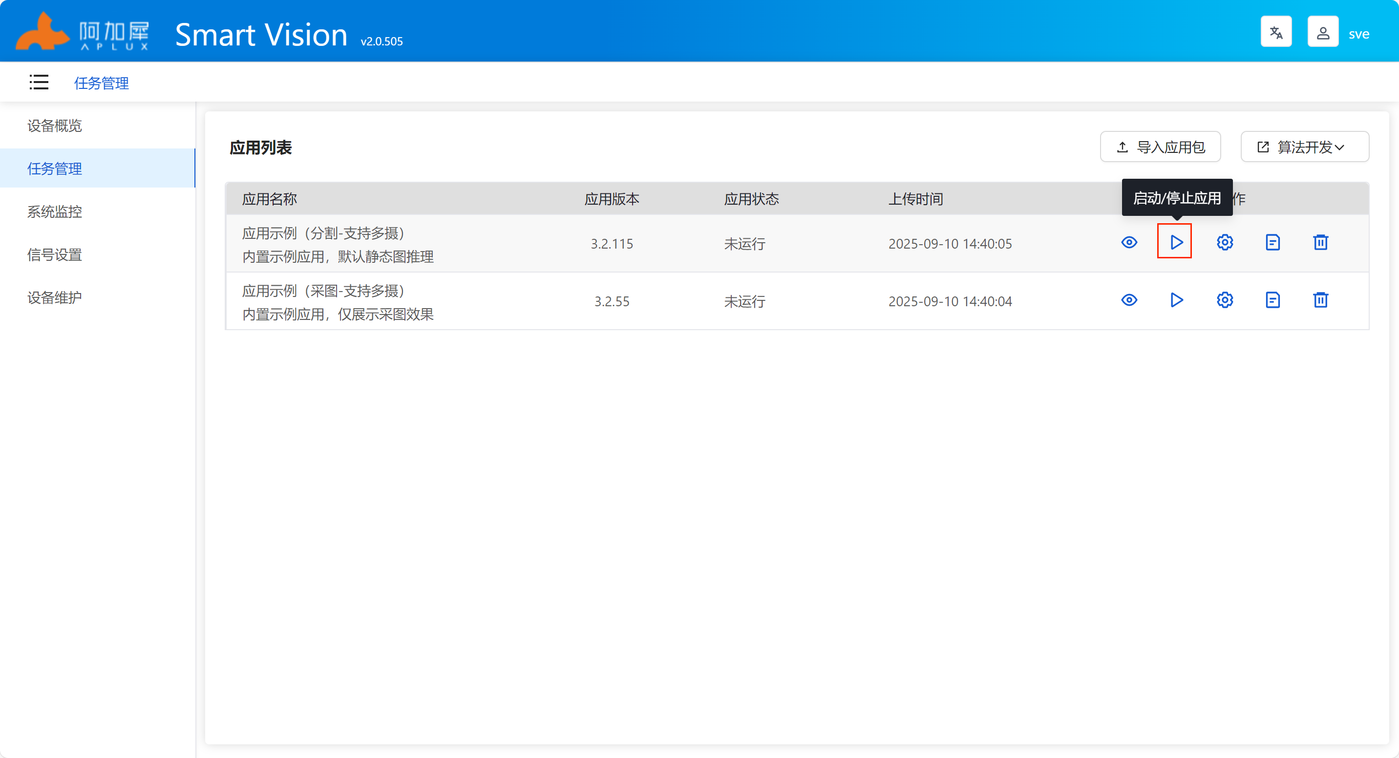

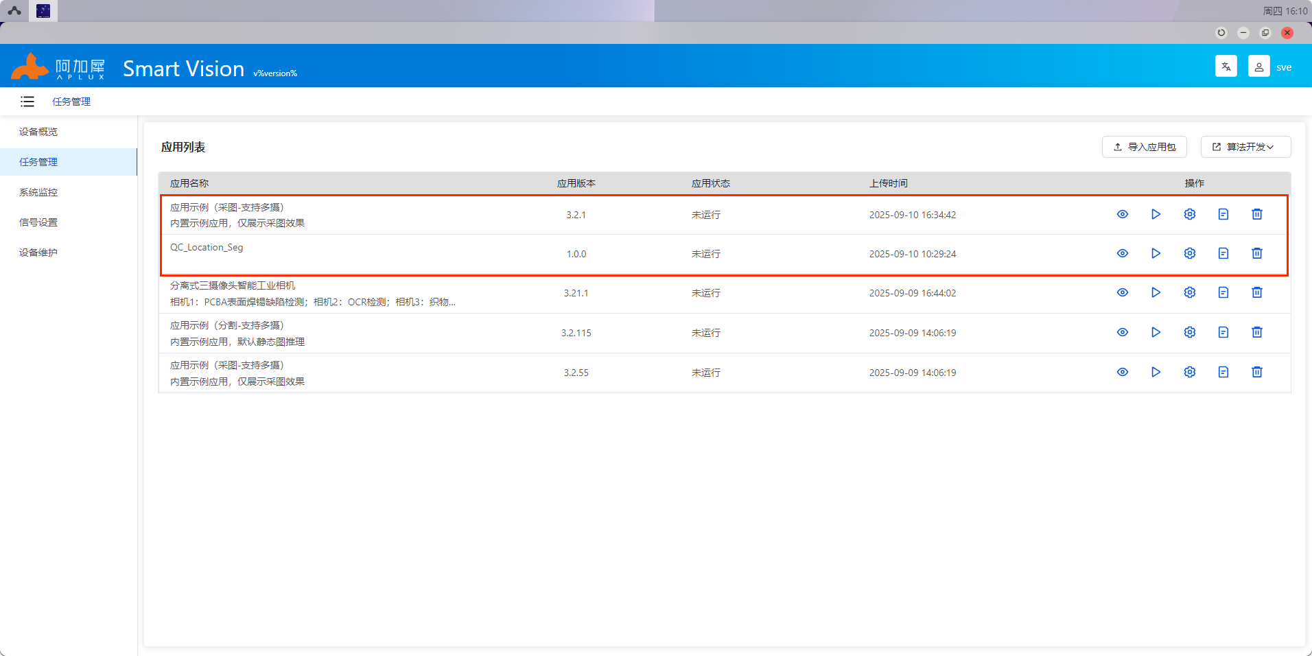

5.3 任务管理

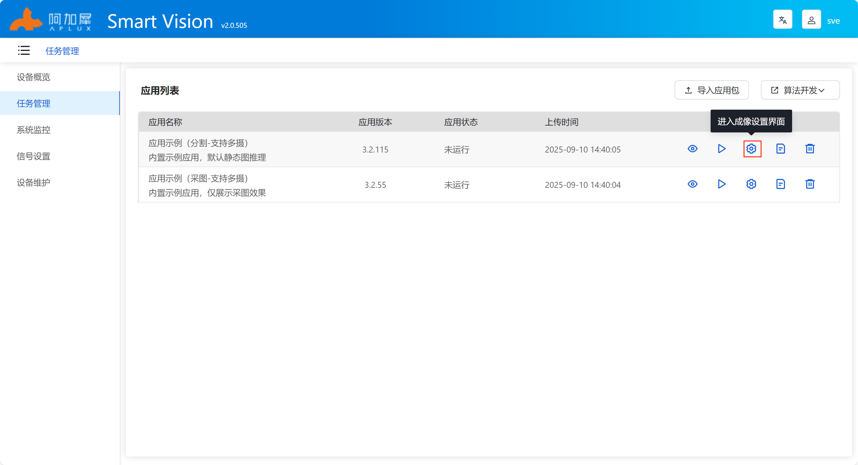

任务管理页面主要展示相机已有的AI应用列表,默认安装"分割"和"采图"示例,用户也可以根据需要添加其他应用。在当前页面,可以管理所有应用,可对应用进行预览、启停、 设置、查看日志、删除等操作。
5.3.1 运行并预览内置应用
在应用列表中默认安装"分割"和"采图"示例,以"分割"应用为例,运行并预览推理效果。
  1. 点击列表中的【启动/停止应用】按钮,运行应用示例。
  1. 点击【运行预览】按钮,查看运行效果。
  2. 返回"应用列表"界面后,点击【进入成像设置界面】按钮,可进行成像设置、算法设置、结果处理设置。
在做这些设置前,需要停止正在运行的任务才可保存。

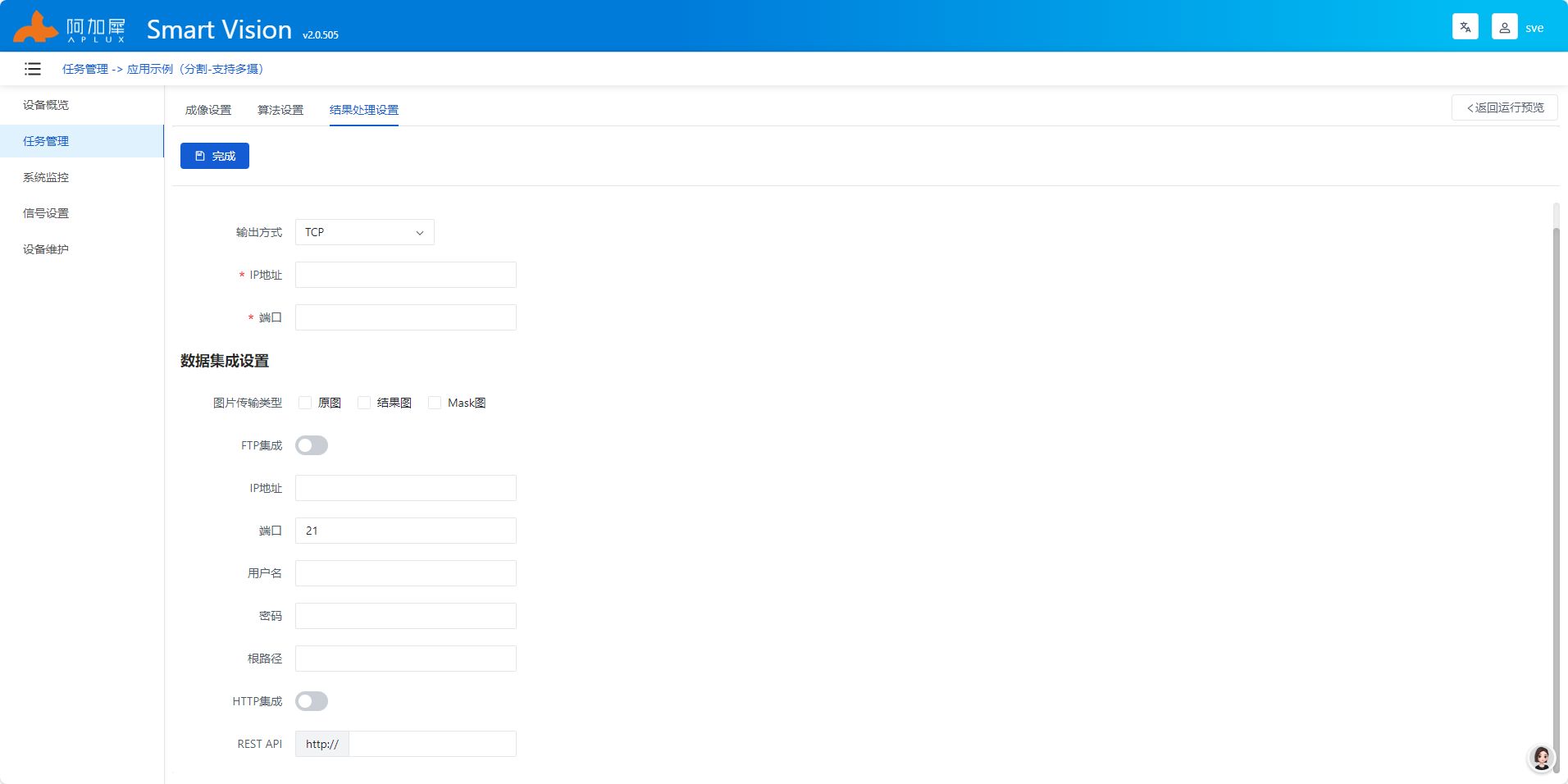

成像设置
在成像设置中,可以调整一些基本参数,如:触发方式、输出通道、分辨率、触发帧率、曝光模式、白平衡、饱和度、对比度、锐度... 。通过这些参数来优化成像结果, 提升识别准确度。
算法设置
该界面展示出对应的AI应用所涉及的阈值相关参数,不同应用涉及阈值参数各不相同,支持进行动态化的不同展示。
结果处理设置
在结果处理方式中,有"输出信号设置"和"数据集成设置"两项。
输出信号设置是指二代相机的4路IO输出信号,可选择输出IO信号和TCP包以及不做输出。
数据集成设置是指应用在检测中所采集的图片可以集成备份到其他服务器上,图片任意选择原图、结果图、Mask图。

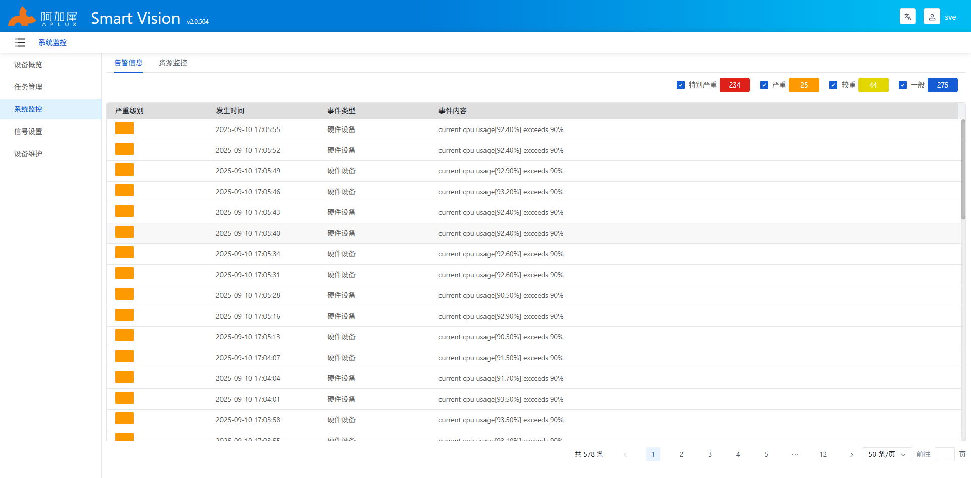

5.4 系统监控
系统监控分为"告警信息"和"资源监控"两个页面。
5.4.1 告警信息
告警信息页面,主要记录SVE的一些告警信息。分为"特别严重"、"严重"、"较重"、"一般"五个等级,并且不同等级的信息用不同的颜色标记区分。并且每条告警中 都详细记录了严重级别、事件发生时间、事件类型、事件内容等信息。方便用户及时和快速定位问题。

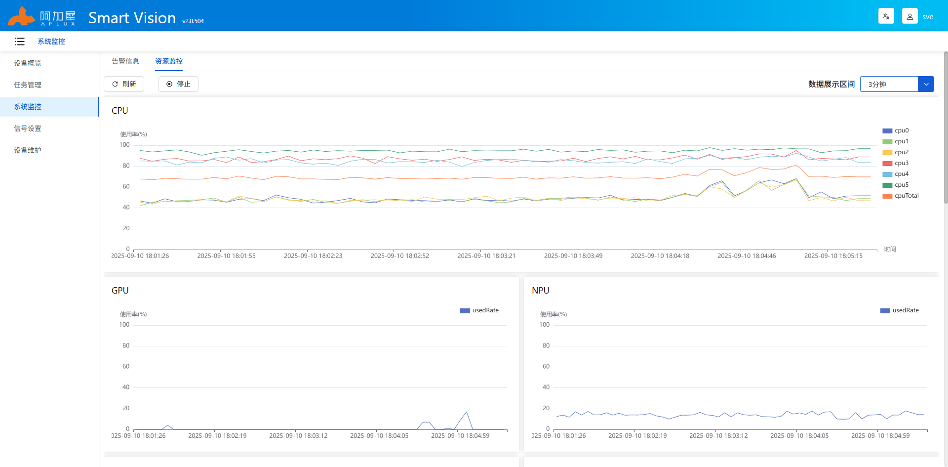

5.4.2 资源监控
资源监控页面,主要记录设备运行时的CPU、GPU、NPU、Memory、Storage、Network等信息,可实时监控设备运行状态。同时可通过"停止/开始"按钮控制资源的 监控,也可根据"数据展示区间"选项进行调节页面数据展示,目前仅支持查看3分钟、5分钟的数据区间。

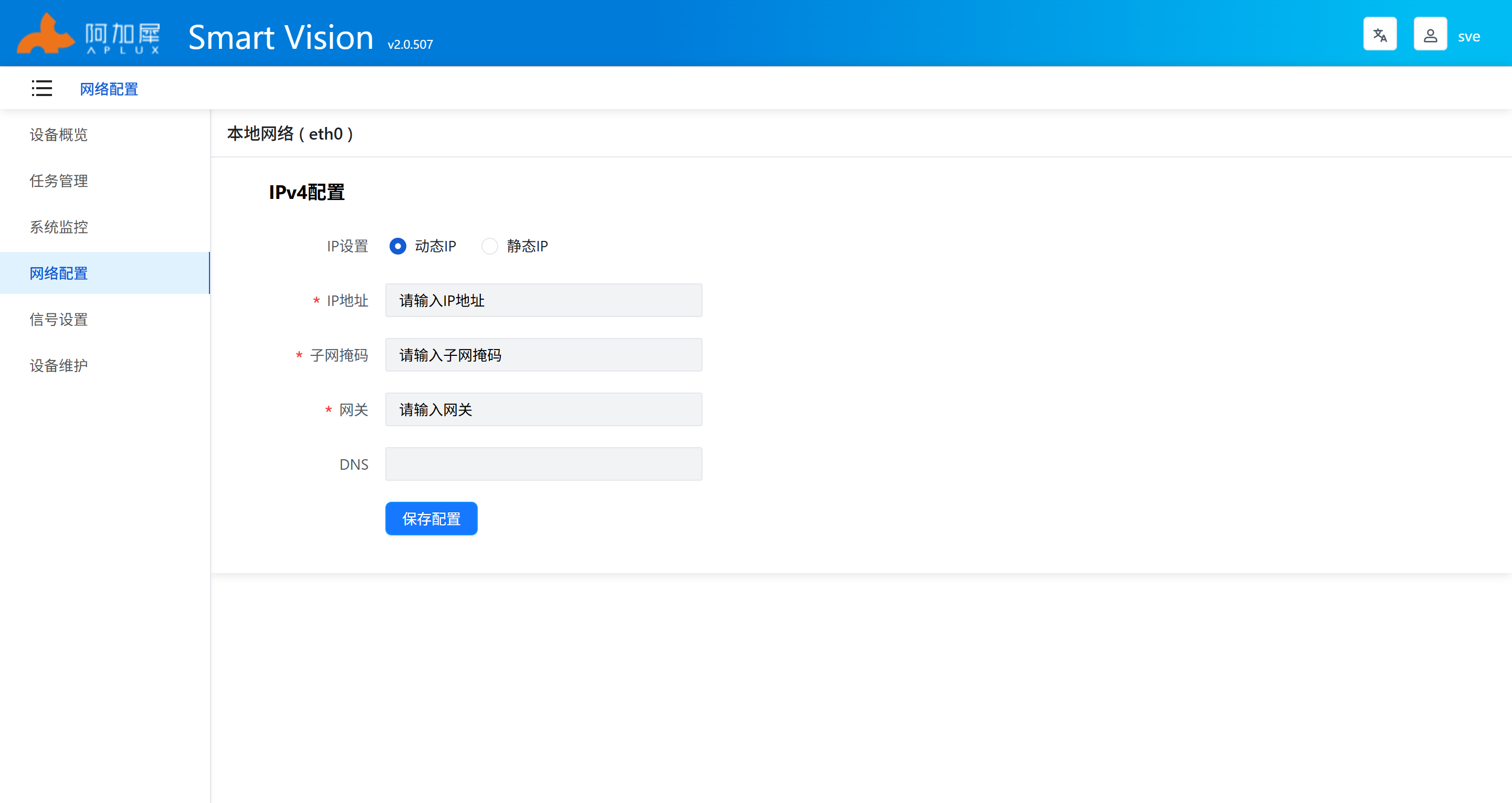

5.5 网络配置
网络配置页面,主要是针对本地有线网配置IPv4地址,可配置静态和动态IP。

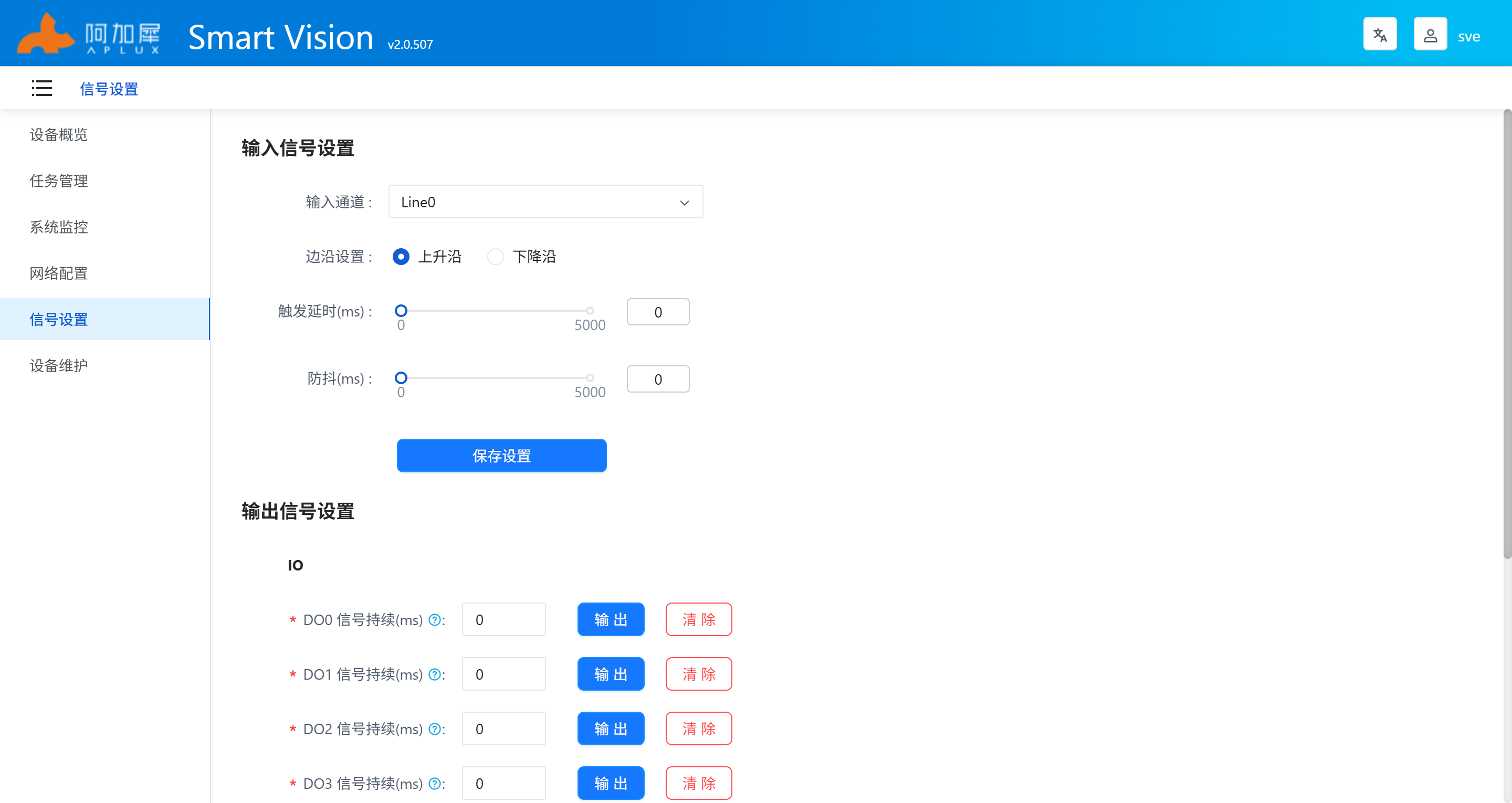

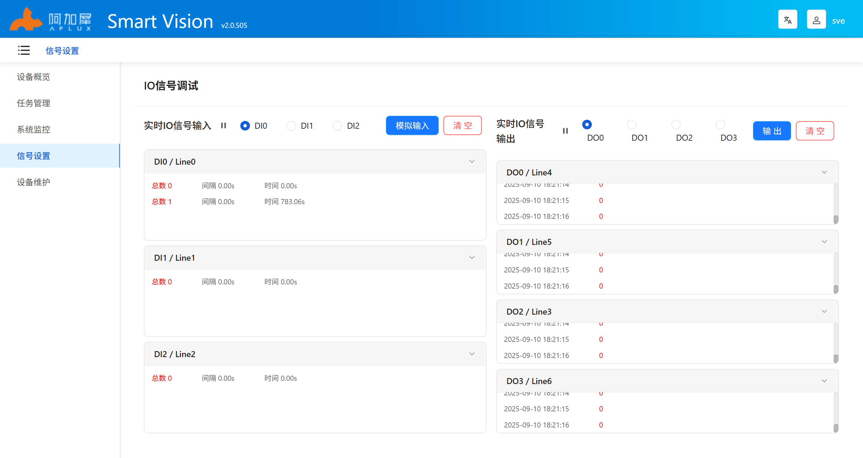

5.6 信号设置
信号设置页面,主要是对相机的输入信号、输出信号做相关设置。目前相机支持三路输入信号、四路输出信号,可满足绝大部分的工业检测场景的信号输入输出要求。
同时,可点击"IO信号调试"按钮,进入到IO信号调试界面。在该界面,可以模拟信号的输入、输出,以便用户调试整个检测流程,而不用在调试阶段就接入待测设备信号源。

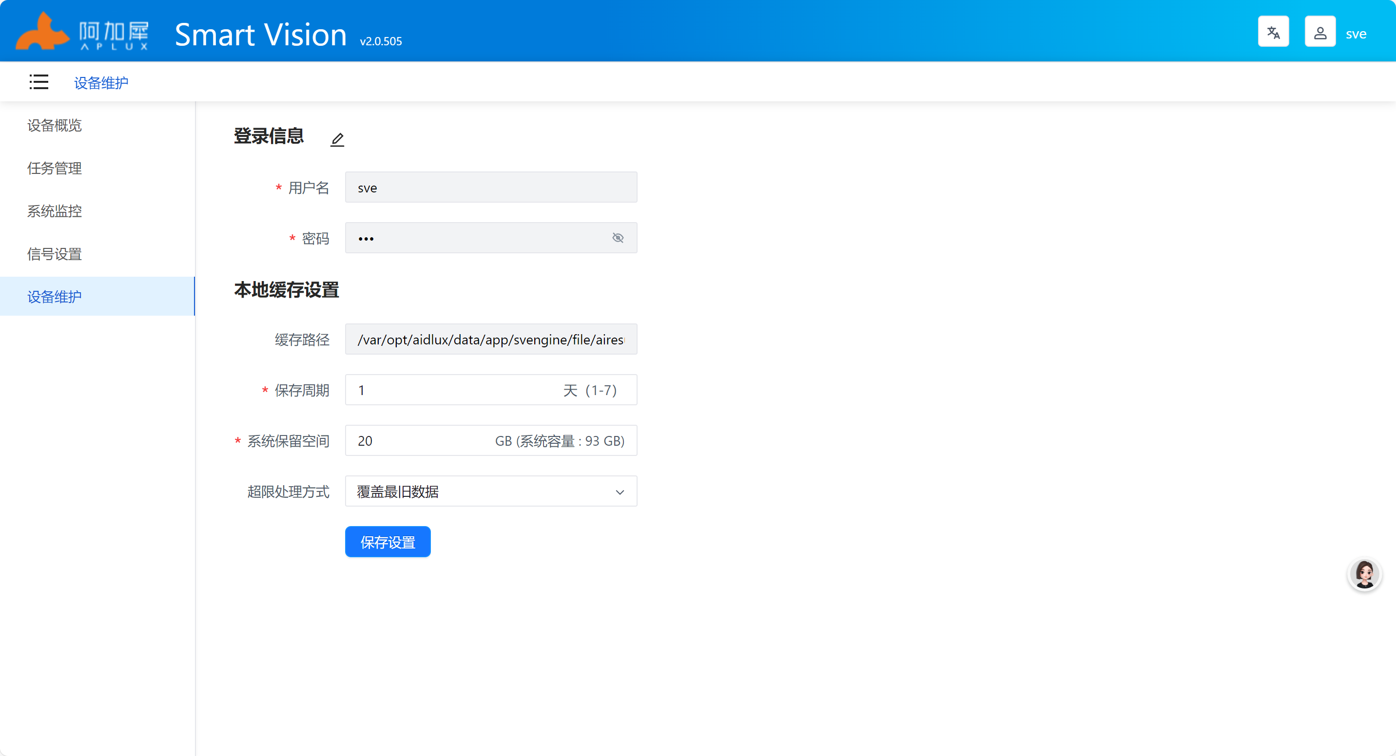

5.7 设备维护
设备维护页面,主要是对设备的登录信息和本地缓存进行设置。在这里可以修改SVE软件的登录用户名和密码,以及对本地缓存的保存周期,系统保留空间,超限处理方式等 进行设置。其中系统保留空间是当系统剩余可用空间达到设定值后,系统会上报告警,并且会根据设定的超限处理方式进行处理。

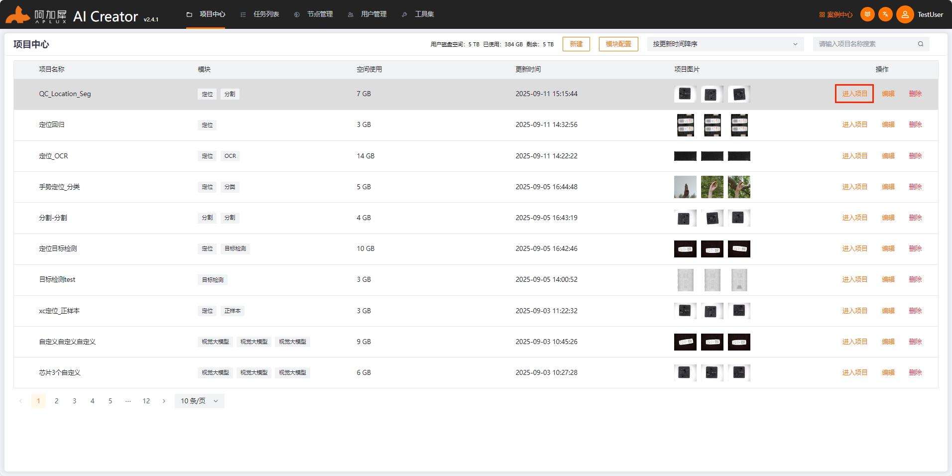

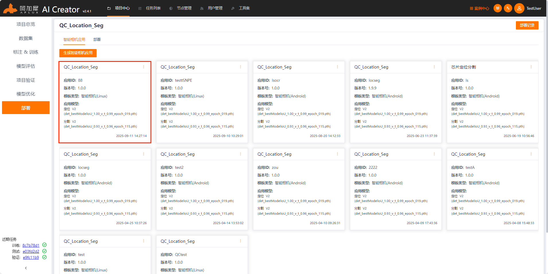

  • 打开浏览器,登录到AI Creator。点击【项目中心】进入项目列表。找到已经训练完成的【芯片分割】项目(AICreator模型如何训练请参考AICreator用户使用说明文档),点击【进入项目】可查看模型详情。如下图所示:

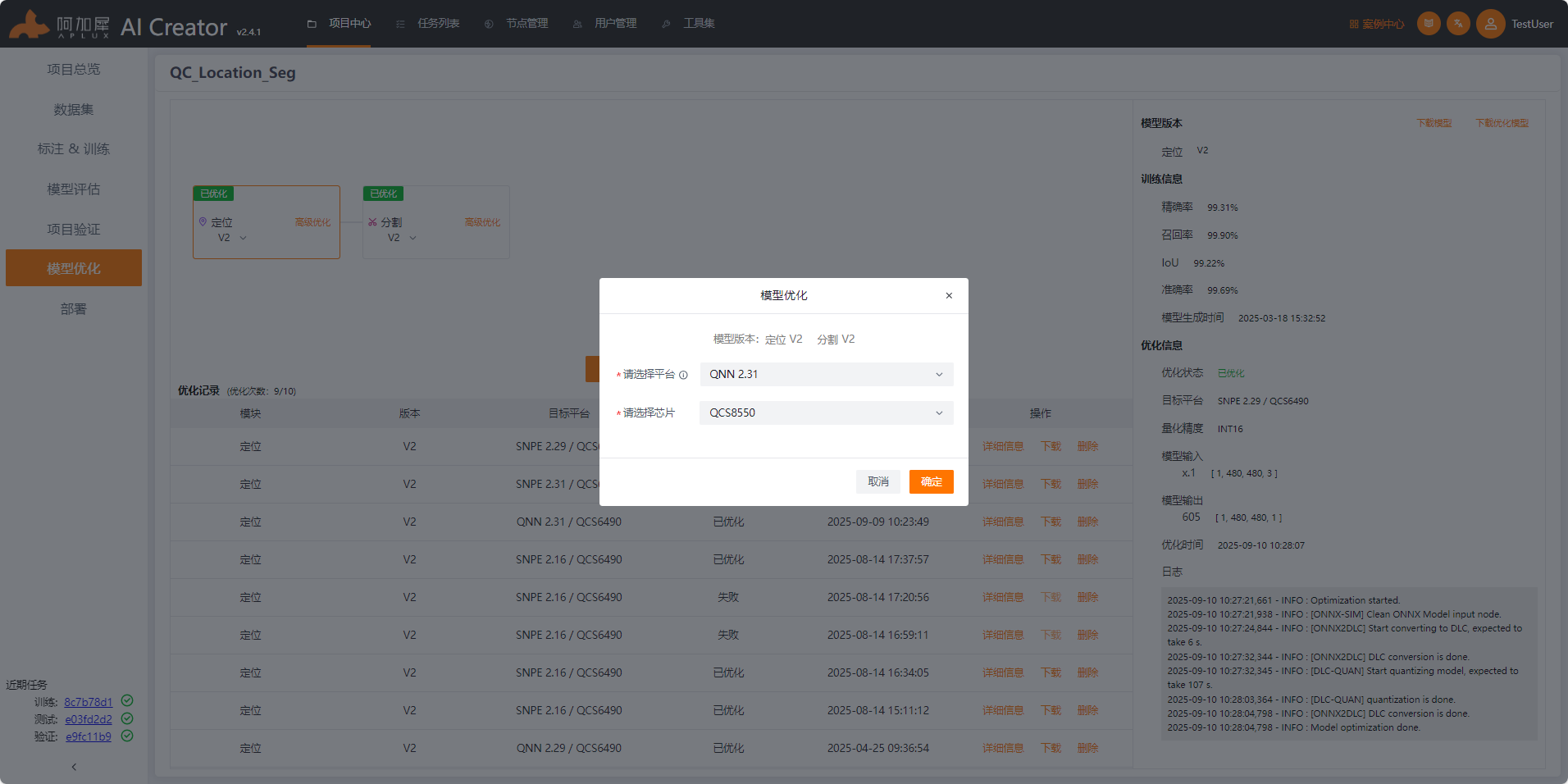

注: 由于模型是在 x86 平台下训练的,如果希望在智能相机或边缘端运行,还需要对模型进行优化。AICreator 内置了 AIMO 模型优化功能,支持一键优化和高级优化。针对运行模型的设备芯片型号,一键优化预设了一系列参数,用户只需选择运行模型的设备芯片型号即可。我们实验使用的智能相机芯片型号为 QCS8550,并推荐将模型转换为 QNN 格式以进行运行。
  • 点击左侧【 模型优化 】标签,在优化发布界面,点击【一键优化】,选择 QNN 格式和 QCS8550 芯片型号,即可完成模型优化。
  • 点击左侧【部署】标签,点击【生成智能相机应用】,填写应用ID、应用版本、应用名称等应用信息,并选择图片数据后点击确定,即可生成AI应用。
第二代智能相机默认是Linux系统,需选择 智能相机(Linux)

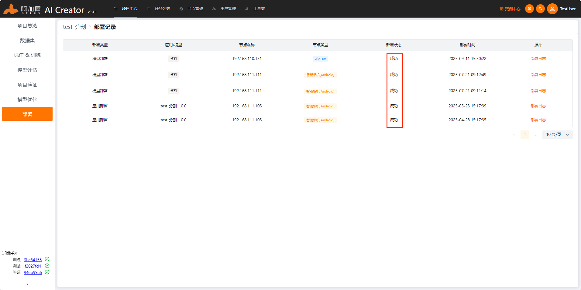

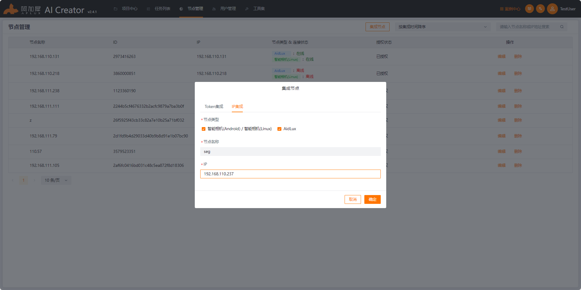

  • 在节点管理页面,点击【集成节点】-【IP集成】按钮,在弹出的表单中,"节点类型"选项全部勾选,并输入节点名称和智能相机的IP地址(关于如何查看智能相机IP,请参考3 配置有线网IP地址)。 输入完成后,点击确定。
  • 智能相机集成成功后,返回项目的应用生成界面,选择上一小节中生成的智能相机应用并点击【部署】,然后选择已集成的智能相机节点,点击【开始部署】
  • 点击后将会跳转到【部署记录界面】,当【部署状态】为成功后,表示该应用已部署完成。
  • 返回智能相机界面查看应用列表,已新增一条数据,即表示部署成功。运行即可查看推理效果。

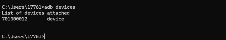

  • 设备开机后,使用usb-typec线缆,连接电脑和设备。usb接电脑端,type-c口接设备端。
  • 连接好后,在Windows电脑端按win+R,在弹出的窗口输入cmd,打开终端窗口,执行"adb devices",会列出已连接设备。如果没有,则多等待一会,或者拔插一下typec线缆再执行该命令。

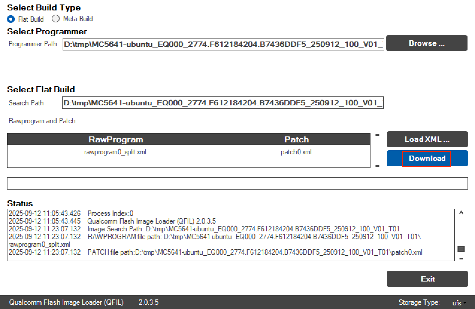

8.2.4 选择Build Type

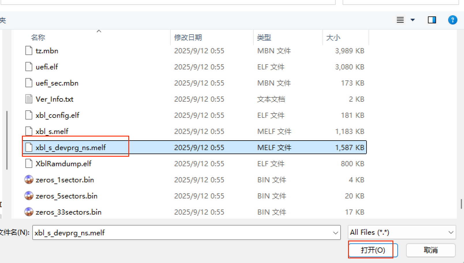

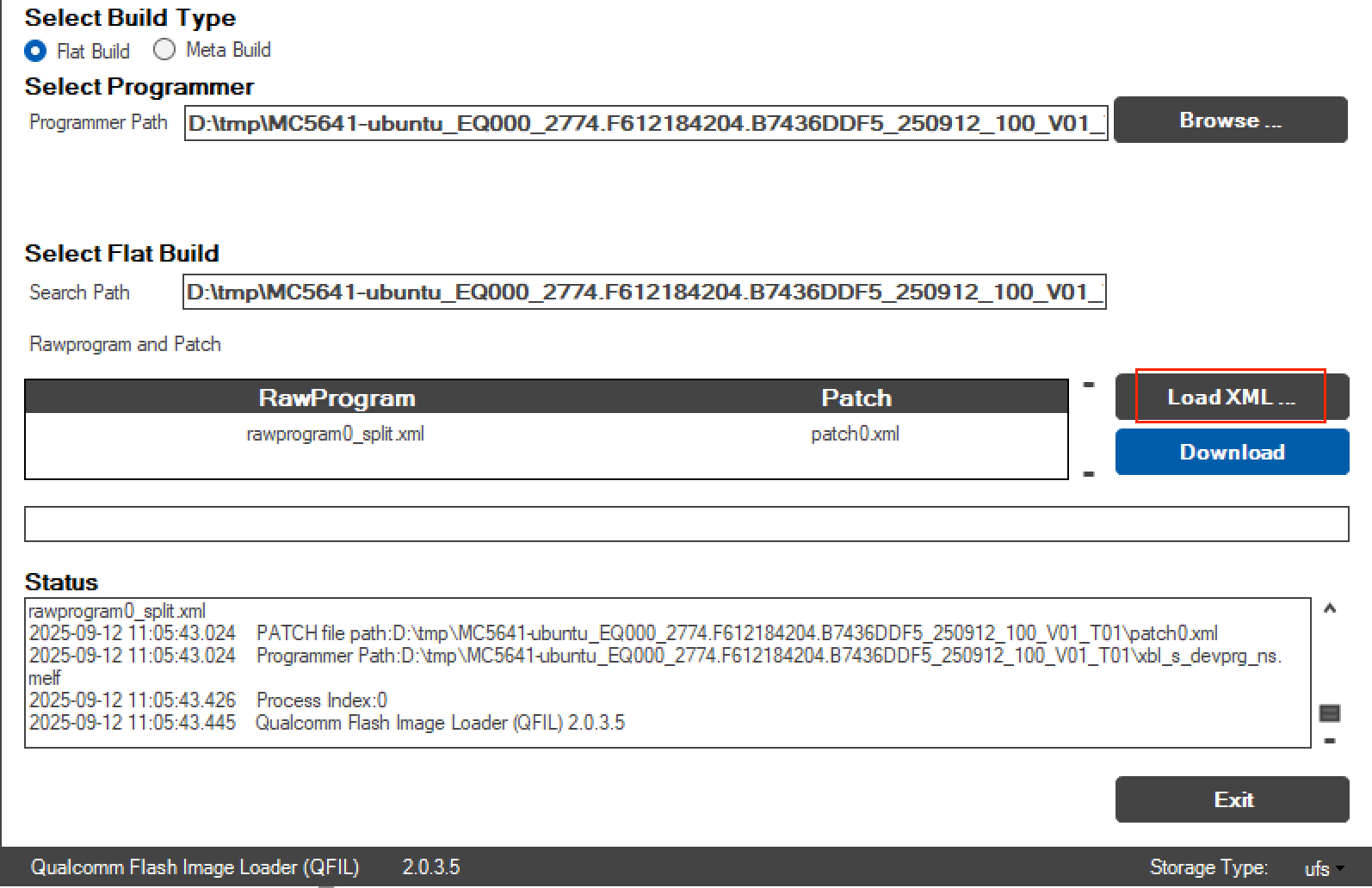

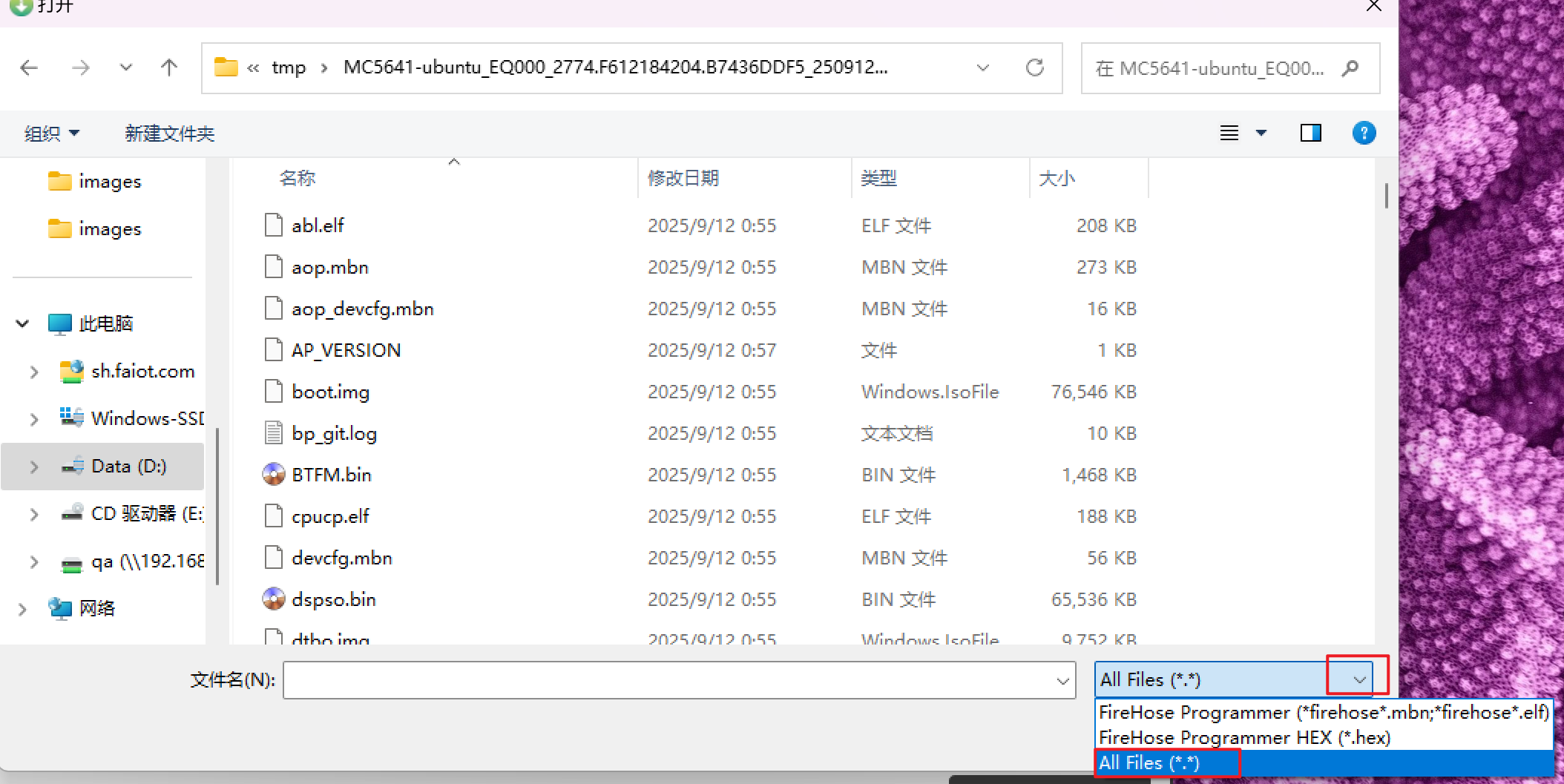

8.2.5 选择刷机文件
  • 解压rom文件。
  • 打开后,点击右下角下拉框选择文件类型为" All Files(*.*) "。
  • 跳转后,找到"xbl_s_devprg_ns.melf"文件,选中后,点击右下角打开按钮。

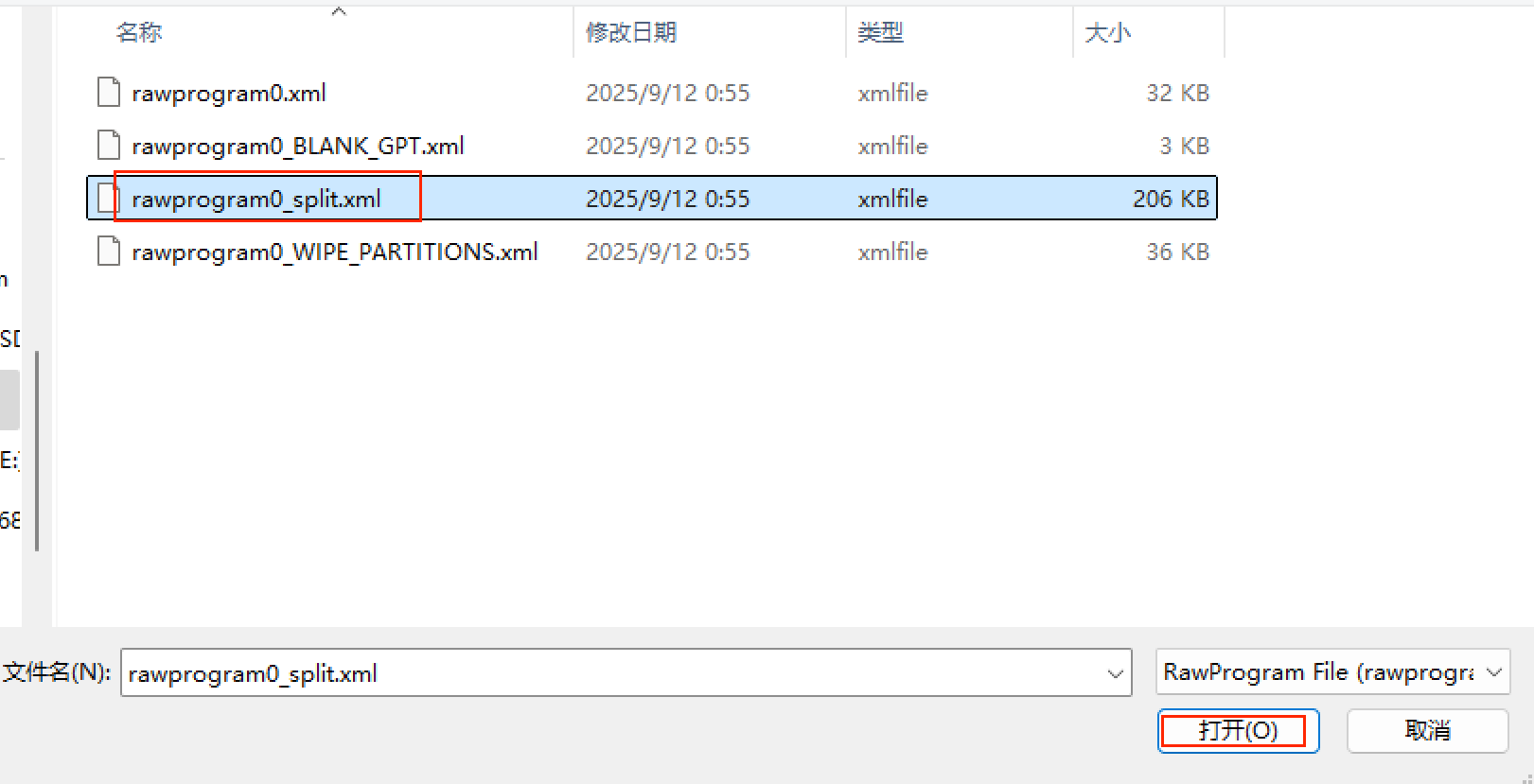

8.2.6 选择刷机xml文件
  • 在弹出的窗口,选择"rawprogram0_split.xml"文件,点击打开
  • 在选择xml文件后,会自动再弹出一个窗口,选择"patch0.xml",点击打开
8.2.7 开始刷机
  • 以上选项全部选择好后,点击"Download"开始刷机,等待刷完即可。
