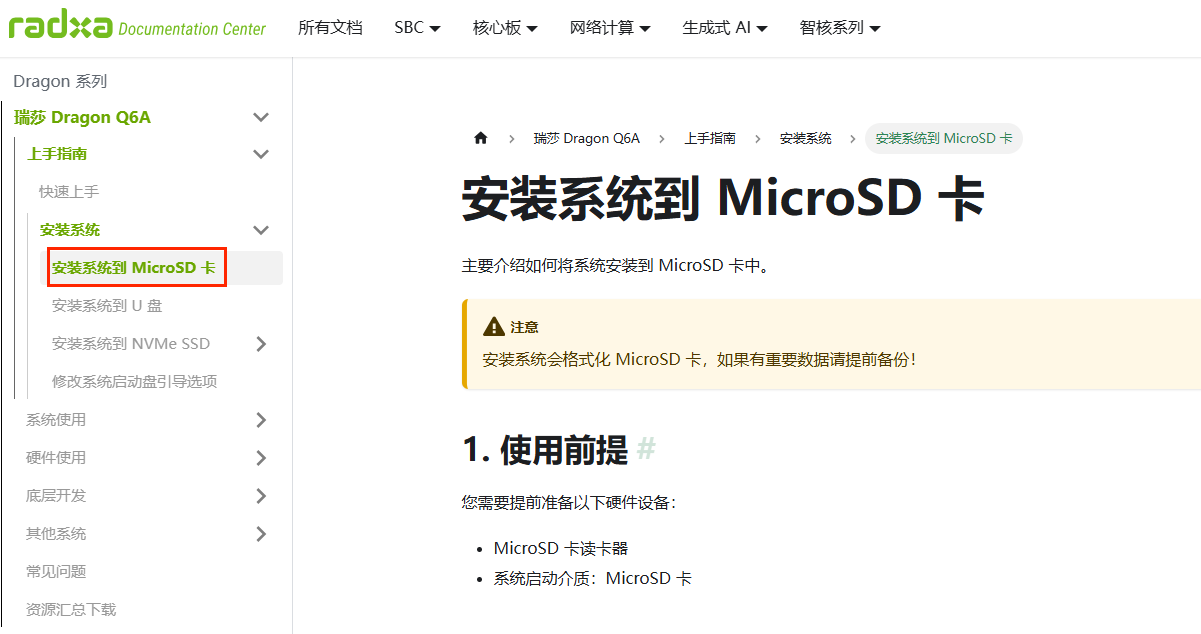

1.2 系统安装及使用 ​
请参照瑞莎Dragon Q6A官方文档中的系统安装章节进行下载、安装和使用。文档地址:瑞莎Dragon Q6A
