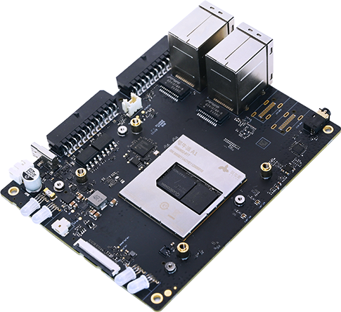

A6490PM1-002是阿加犀的一款基于高通QCS6490平台的高性价比边缘计算开发板,具有12TOPS AI算力。开发板提供丰富的接口,支持多种网络连接模式,满足不同应用场景下的连接需求;具备强大的AI能力,预置大量场景算法、案例,涵盖智慧园区、智慧零售、智慧安防、明厨亮灶、智慧交通等多个领域,开箱即用。低成本、高效率地实现多行业、多场景的智能化需求。
1.1 产品外观图 ​
1.2 产品参数表 ​

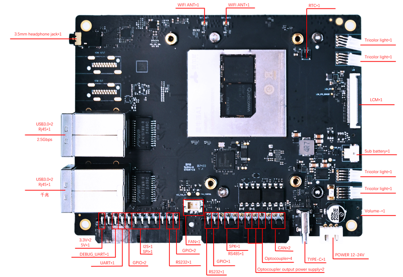

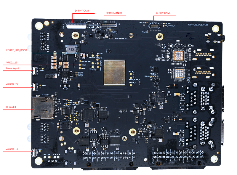

5. 内部板载接口说明 ​
  • 硬件板卡接口图:
  • 硬件板卡接口对应表:
接口数量/规格
C-PHY-Camera 模组x 1, IMX586(48M)
D-PHY-Camera 模组x 1, IMX577(12M)
双目结构光 Camera 模组x 1, IMX577(12M)+2*OV9282(2M)
LCDx 1, MIPI 接口,默认 ST7703,720*1280(客户可自定义转接 FPC,分辨率可提高)
USB Type-Ax 4, USB3.0,host 模式(4 路总带宽支持 5Gbps)
USB Type-Cx 1, USB3.0,支持 DP1.4
LAN(RJ45)x 2,一路 2.5Gbps,一路 1Gbps
CANx 2
RS232x 2,传输串口信息
RS485x 1,传输串口信息
光耦输入x 2,5~30V
光耦输出x 2,5~30V
TF 卡x 1
I2Sx 1,3.3V
SPIx 1,3.3V
GPIOx 5,3.3V
UARTx 1,3.3V
调试 UARTx 1,用于 debug
耳机x 1,3.5mm
SPKx 1,1.65W
三色灯x 4,三色指示灯:红、绿、蓝
KEYx 3,power/vol+/vol-
电源接口 12V/24Vx 1,外部适配器供电
RTCx 1,CR2032(225mAh)
ANTx 2,WIFI/BT 天线
工作温度-30℃~+75°C
存储温度-40°C ~ +90°C
尺寸100 x 130 x 39.25mm

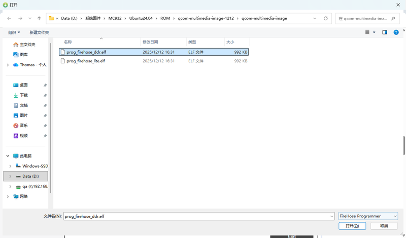

9.2.5 选择刷机文件 ​
  • 解压rom文件
  • 双击选择"prog_firehose_ddr.elf"。

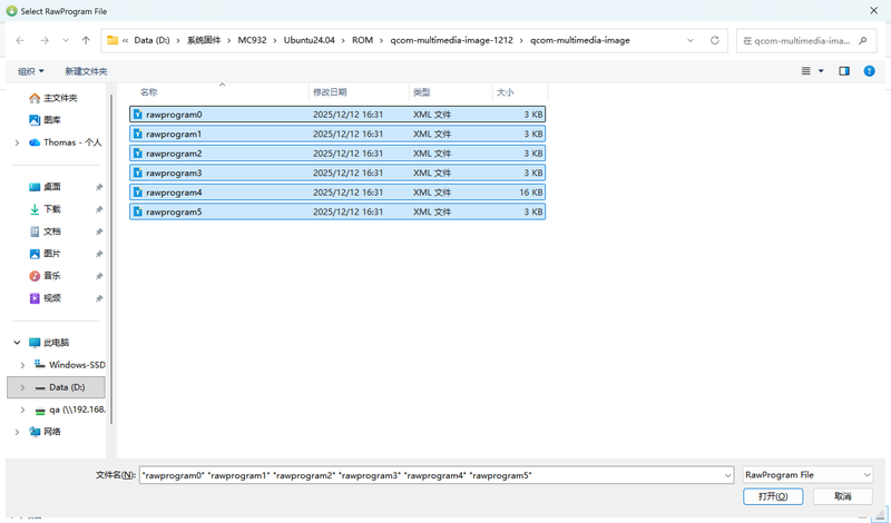

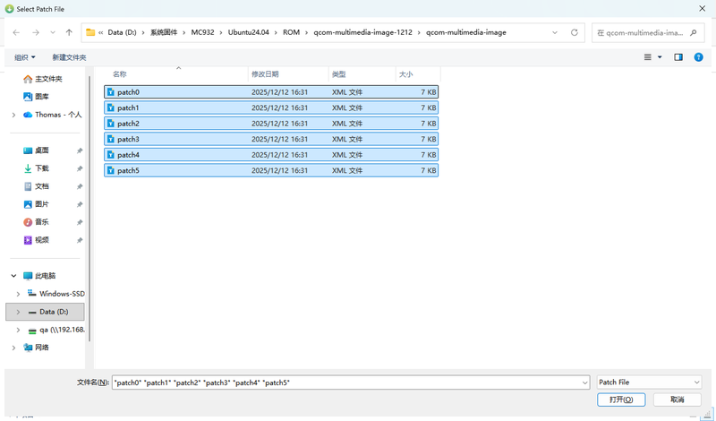

9.2.6 选择刷机xml文件 ​
  • 在弹出的窗口,选择所有的xml文件。
  • 在选择xml文件后,会自动再弹出一个窗口。仍然全选所有的文件。
