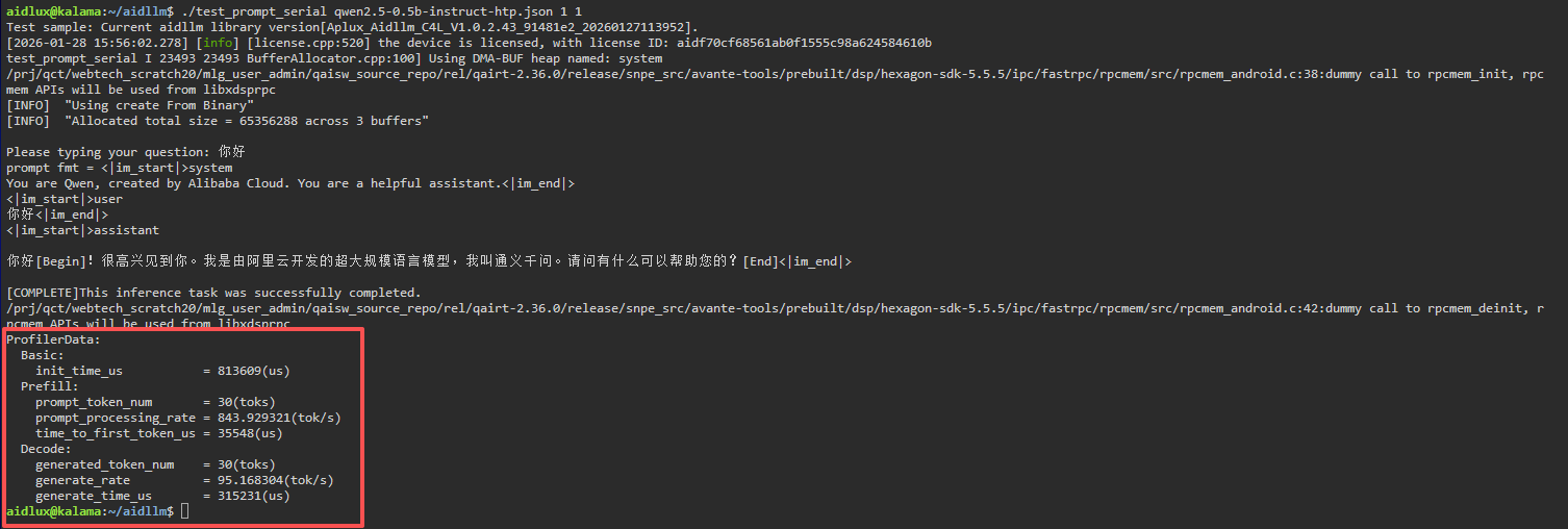

模型性能查看方式 ​
请确保示例应用能够完整执行成功
以示例在高通 QCS8550 上部署 Qwen2.5-0.5B-Instruct 为例子
cd /home/aidlux/aidllm/examples
# 编译
mkdir build && cd build
cmake .. && make
mv test_text_only /home/aidlux/aidllm/
./test_text_only qwen2.5-0.5b-instruct-htp.json "hi"
  • 在终端输入对话内容后会看到如下日志信息:
日志信息

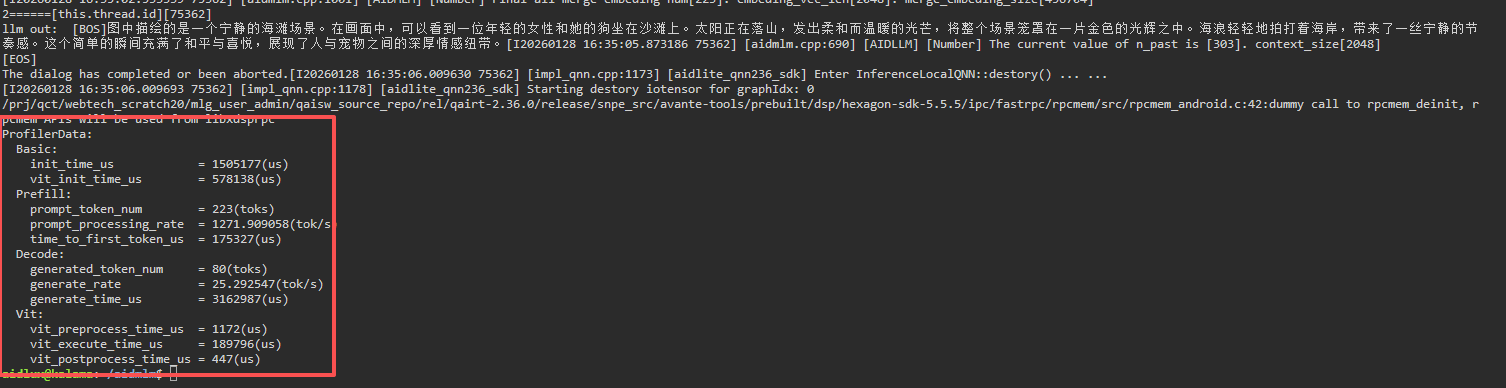

模型性能查看方式 ​
请确保示例应用能够完整执行成功
以示例在高通 QCS8550 上部署 Qwen2.5-VL-3B-Instruct (392x392) 为例子
cd /home/aidlux/aidmlm/examples
cmake .. && make
mv test_multimodal /home/aidlux/aidmlm/
# 手动上传一张图片到 /home/aidlux/aidmlm/ 目录
./test_multimodal config3b_392.json test-1.jpg "请描述这张图片"
日志信息
示例应用 ​
