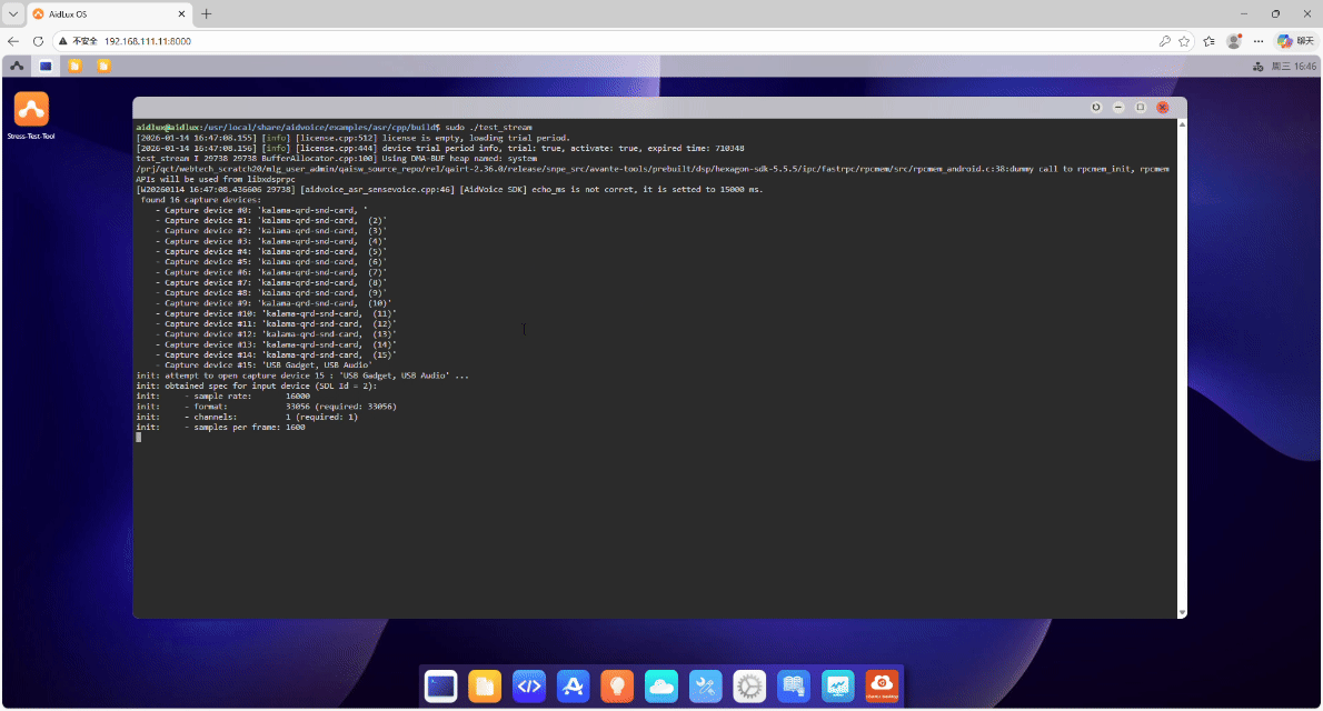

./test_stream通过麦克风说话,可以看到如下输出:
语音识别效果与设备收音、降噪、模型能力相关,该 Demo 仅展示实时流式识别的模型性能
