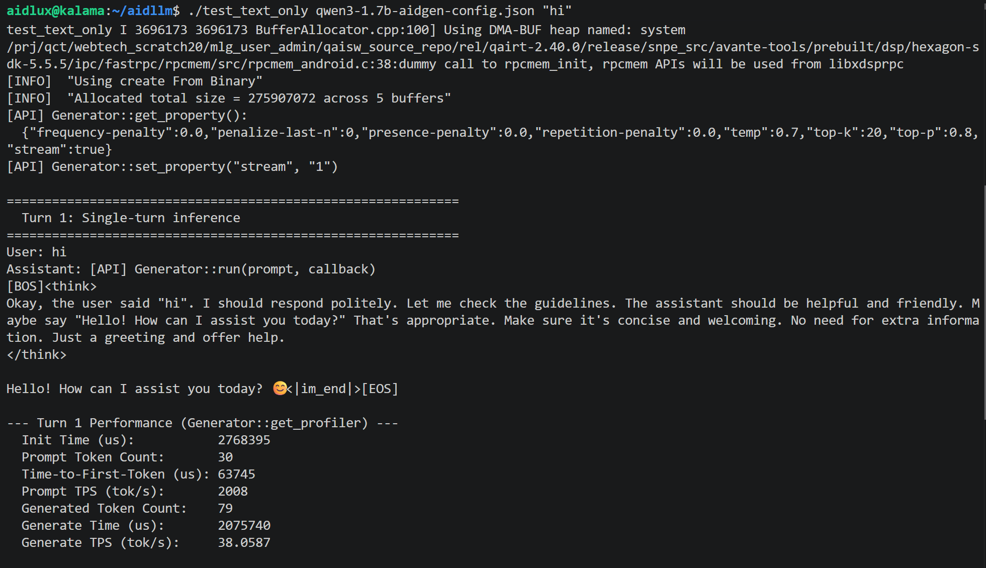

步骤五:编译运行 ​
cd /home/aidlux/aidllm/examples
# 编译
mkdir build && cd build
cmake .. && make
mv test_text_only /home/aidlux/aidllm/
./test_text_only qwen3-1.7b-aidgen-config.json "hi"
日志信息
