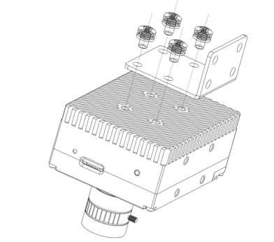

设备安装 ​

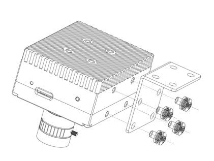

将设备使用4颗M4 * 8的螺钉安装到固定支架上,再通过4颗M4 * 8的螺钉将固定支架安装到其他机构件上,共有两种安装方式,可根据实际需求选择安装方式。
如图-侧面安装 和图-背面安装 所示:
install from side
install from back

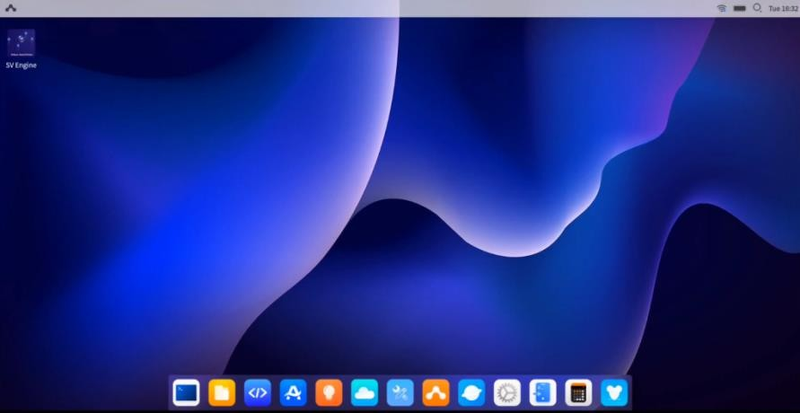

将相机设备启动上电后,连接 HDMI 显示器,USB 键盘和鼠标,上电。待设备启动后,进入 AidLux 桌面系统后,可见如下界面:
install from back
点击桌面的【SV Engine】快捷方式,输入用户名 sve,密码 sve,登录相机管理界面

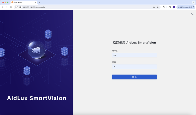

  2. 完成设备连接和通电启动后,在PC上通过浏览器输入链接登录相机管理界面:http://[相机IP]:58200/
    例如:相机默认出厂时IP为 192.168.1.123,则浏览器输入网址 http://192.168.1.123:58200/
  3. Web界面输入用户名和密码登录设备管理界面
    默认用户名:sve 默认密码:sve
login camera

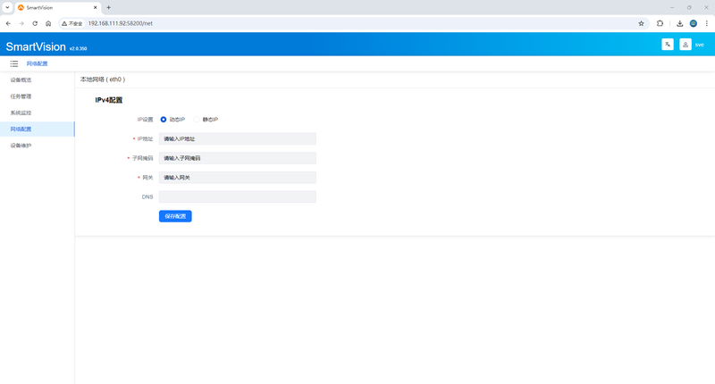

登录相机后,在左侧菜单栏选择【网络配置】,可以对相机有线网络的IP信息进行配置
network configure

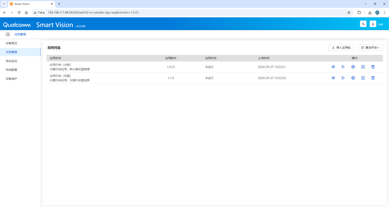

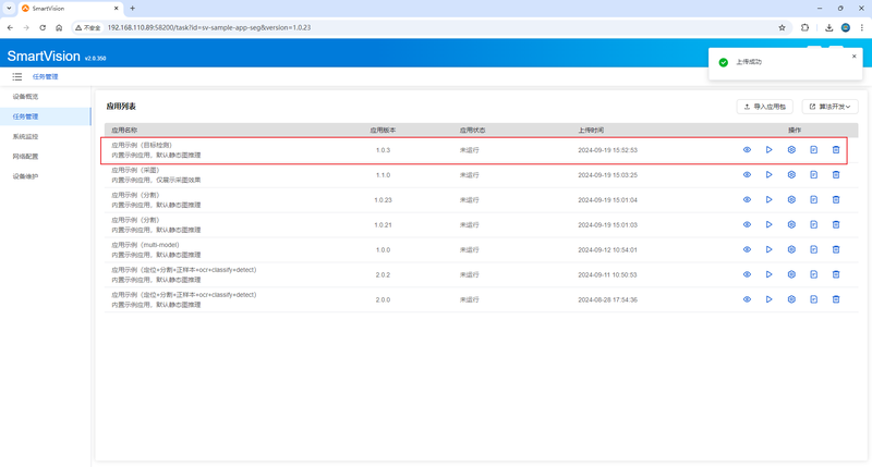

应用列表 ​
SmartVision Engine应用在安装后,默认内置【应用示例(采图)】、【应用示例(分割)】两个示例应用。【应用示例(采图)】不包括任何推理,可用于系统和物理相机采集图像调试用。应用列表中,会展示该系统目前所有的AI应用包的信息,包括应用名称、版本、状态,以及上传时间信息。以【应用示例(采图)】为例,对智能相机各功能进行说明。
  • preview 进入运行预览界面:跳转到“运行预览”界面,实时查看AI应用包进行AI推理过程中产生的原图和结果图。
  • run启动 ▪ stop停止应用:操作AI应用包的启动与停止。
  • setting进入成像设置界面:对相机参数,算法阈值参数以及结果数据集成的配置修改。
  • log查看应用运行日志:查看应用运行中产生的打印信息。
  • delete删除应用:删除不需要的AI应用包。
task list
点击【导入应用包】按钮,实现对用户的AI应用包(应用包格式,应用包内容及如何构建详见【第三步:构建你的第一个相机应用】章节)的上传。

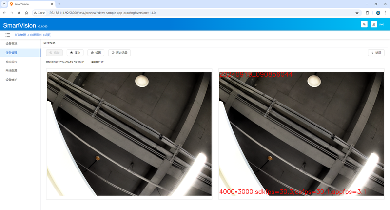

运行预览 ​
实时查看AI推理的原图与结果图数据,以及采样的数量统计,其中采样数在每次启动后,采样数将重新从零开始。
task running
点击【启动】和【停止】按钮,实现对AI应用包的启动与停止操作,并根据当前应用包的状态,对相应按钮进行动态启用。AI应用实际运行后,进行目标检测并推理产生结果,左侧为原图,右侧为推理后对应的结果图,下图为内置算法应用运行效果。

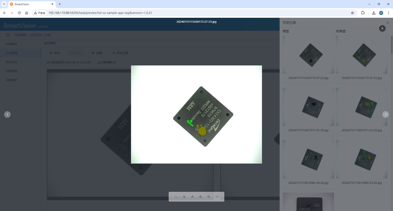

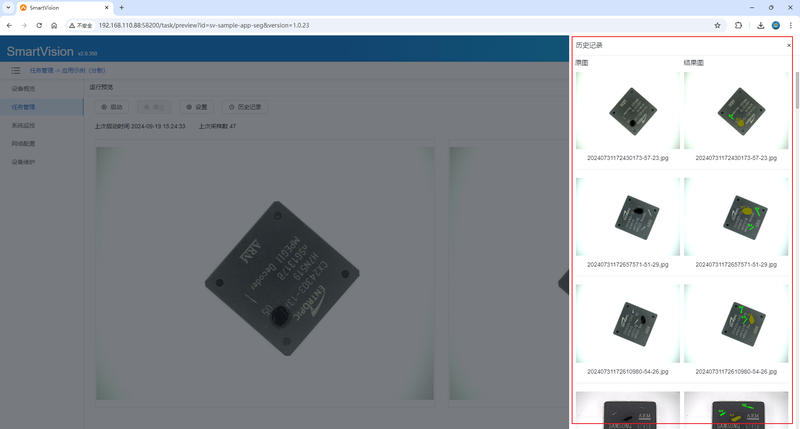

点击【历史记录】按钮,右侧打开弹框,展示推理后的原图和结果图的历史记录。点击其中任意一张图片,可对该图进行独立查看,并支持对图片进行【全屏】、【放大】、【缩小】、【旋转】操作。
task running
task running

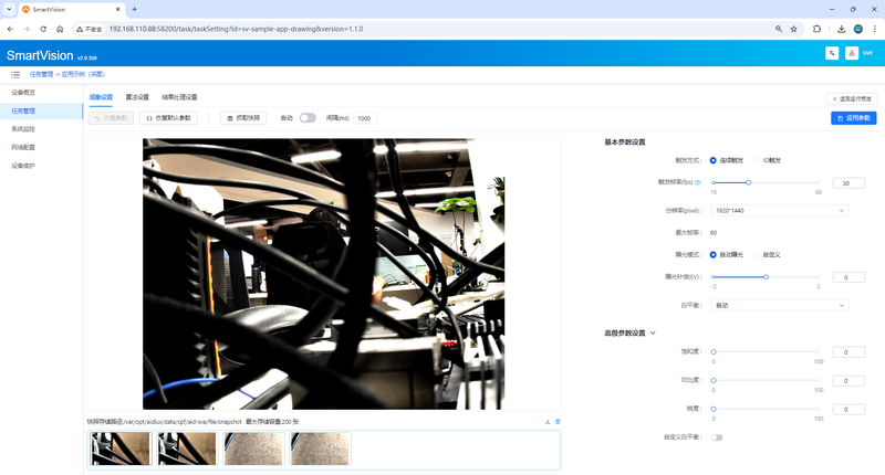

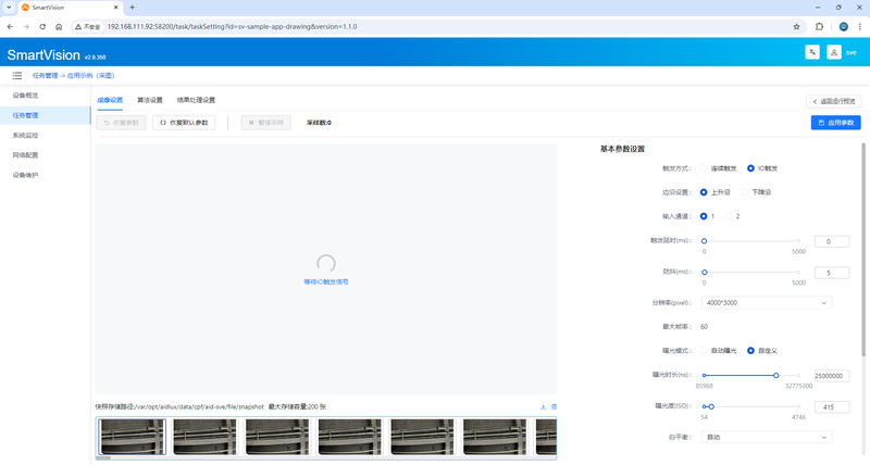

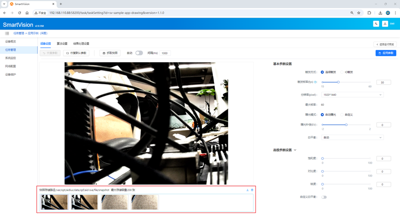

成像设置 ​
通过对相机参数的设置调整,达到最优的成像效果。如下图所示:
task running
【触发方式】分为“连续触发”与“IO触发”两种方式。
当选择【连续触发】的触发方式,配置自动保存,操作成功后,自动打开相机,另会同时实时展示相机所拍画面。此方式支持在相机打开状态下,更新相机参数。
点击【抓取快照】按钮,会对当前可见的实时图像进行拍照存图,并展示在下方。开启【自动】按钮,会根据所设置间隔时间,自动进行拍照存图,并展示在下方。
task running
当选择【IO触发】的触发方式,配置自动保存,操作成功后,将自动打开相机。此方式下,需接入外部触发信号,一旦接收到外部信号,将会对相机画面进行拍照,对应图片及采样数都会一并展示在下方。
task running
图像获取界面栏中,可对相机的参数进行设置,包括触发设置、成像参数调节。
基本参数设置 ​
  • 触发方式:当选择“IO触发”时,须对“边沿设置”和“触发延时(us)”进行配置,“边沿设置”包括“上升沿”和“下降沿”两种方式;须对“输入通道”进行配置,“输入通道”分为1和2两个通道;须设置“触发延时”、“防抖”时长,“触发延时”参数默认0ms,“防抖”参数默认5ms。
  • 曝光设置:当“自动曝光”启用时,仅可编辑“曝光补偿”;当“自定义”启用时,可编辑“曝光时长”、“曝光度”参数。
  • 白平衡设置:仅当“自定义白平衡”启用时,不可编辑。包含“白炽灯”、“荧光灯”、“暖荧光灯”、“日光”、“阴天”、“黄昏”、“阴影”7种白平衡模式。

【应用参数】按钮可对相机参数进行修改,当调整修改后所呈现的画面,不如上一次的效果后,可通过点击【恢复参数】按钮进行恢复。
快照图片,支持【一键导出zip包】,【一键删除】,【单个文件删除】功能,目前支持最大存储200张快照图片,当超过后如果有一张新的快照产生时,会同时删除最早的一张图片。
task running

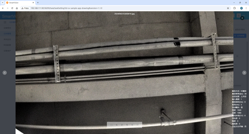

点击其中一张快照图片,可对当时快照对应的相机参数进行独立查看,并支持对图片进行【全屏】、【放大】、【缩小】、【旋转】操作。
task running

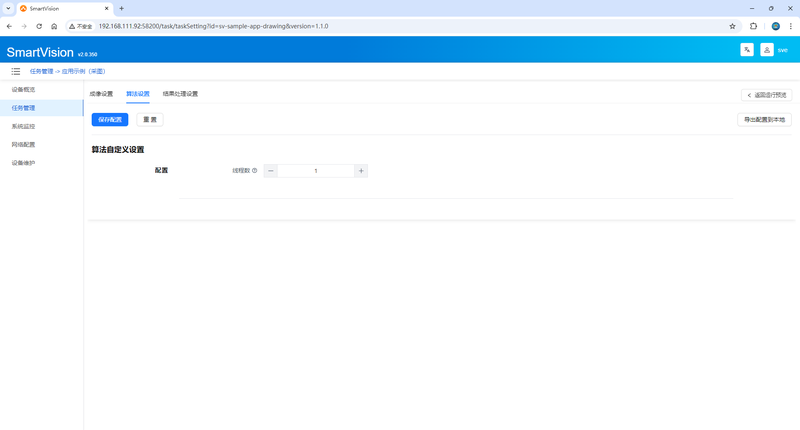

算法设置 ​
  • 该界面展示出对应的AI应用所涉及的阈值相关参数,不同应用涉及阈值参数各不相同,支持进行动态化的不同展示。
  • 点击【保存配置】按钮对修改后的参数进行存储。
  • 点击【重置】按钮,可恢复至上一次保存后的参数。
  • 点击【导出配置至本地】按钮,可将当前页面显示的相关参数以json文件格式导出至本地。
  • 点击【返回运行预览】按钮,切换至【运行预览】界面。

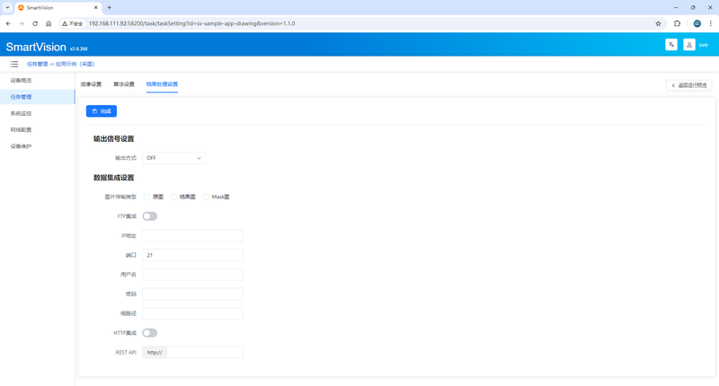

结果处理设置 ​
AI应用推理后的结果,可对集成的外部系统进行配置。如下图所示:
task running
1. 输出信号设置,与外部控制系统集成。支持三种方式OFF、IO信号和TCP。
  • OFF: 指明不产生外部信号。
  • IO信号:配置1号和2号引脚信号类型,及NG信号持续时间。根据表2-2的管脚信号定义。【DO#1】对应【20-9】,【DO#2】对应【20-10】。
  • TCP信号:配置IP地址及端口。
2. 数据集成设置,与外部业务系统集成。
  • 图片传输类型:AI推理结果会包括“原图”、“结果图”、“Mask图”。用户根据实际需要,选择哪些图片需要传输。
  • FTP集成:仅当启用FTP集成功能时,其下方的IP地址、端口、用户名、密码和根路径,可进行编辑配置。
  • HTTP集成:仅当启用HTTP集成功能时,REST API可进行编辑配置。系统将会HTTP方式进行传输,其content-type为multipart/form-data,参数名为files。
点击【完成】按钮,对设置保存的同时自动跳转至【运行预览】界面。

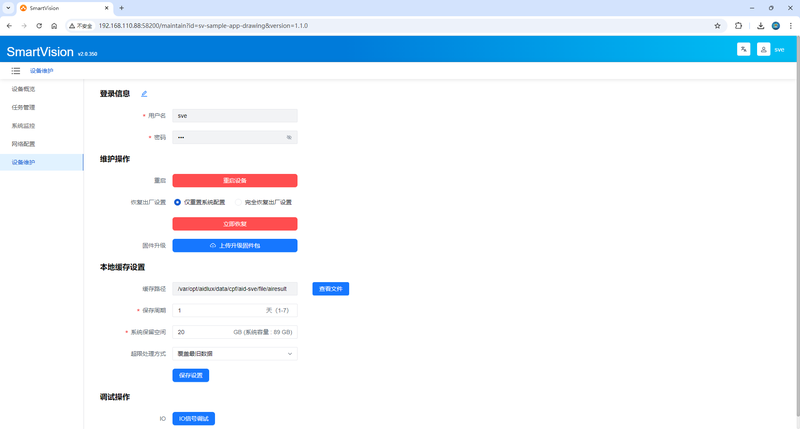

四、设备维护 ​
equipment_maintenance

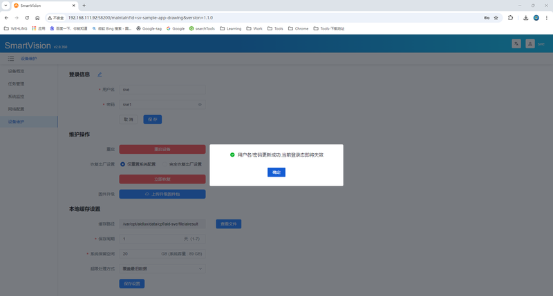

1. 登录信息
点击preview,编辑登录信息,修改用户名、密码。修改后点击【保存】,弹出更新成功弹框,点击【确认】后跳转登录页面,重新进入sve即可。
equipment maintenance
2. 本地缓存设置
  • 缓存路径:将默认的保存路径进行显示,不可编辑。点击【查看文件】按钮,将会触发浏览器新开一个页面,查看环境上对应的AI推理结果文件。
  • 保存周期:对推理结果文件保存时间进行设置,最短为1天,最长为7天。
  • 系统保留空间:指需要给操作系统本身预留的磁盘空间。系统容量根据不同硬件环境而变化,其设置的保留空间数不可大于该系统容量。
  • 超限处理方式:包括“覆盖最旧数据”和“停止缓存最新数据”两种方式。
    • 覆盖最旧数据:最新产生的结果数据,会保存的同时,会删除当前最旧的数据。
    • 停止缓存最新数据:最新产生的结果数据,不再保存,但可通过FTP或者HTTP方式(需要启用对应方式)进行外部集成

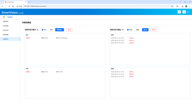

3. 调试操作
点击【IO信号调试】,跳转至【IO信号调试】界面。在相机使用【IO采图】进行推理前环境调试。

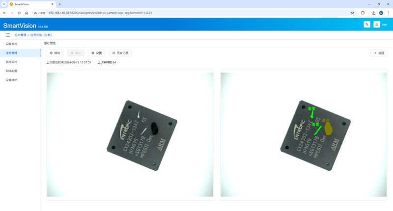

第三步:运行并预览内置分割应用 ​
以【应用示例(分割)】为例,运行并预览推理效果 ​
预览运行效果 ​

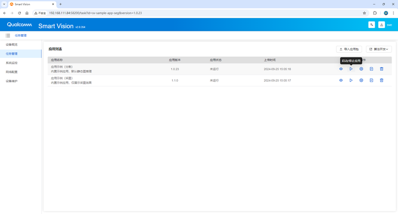

  1. 点击列表中的【启动/停止应用】按钮,运行应用示例。
task running
  1. 点击进入【运行预览】按钮,查看运行效果。
task running

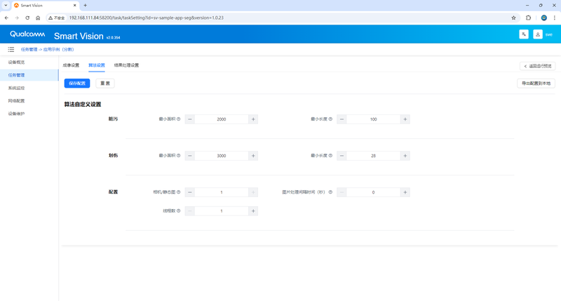

算法设置 ​
task running
  • 脏污: 脏污缺陷。
    • 最小面积:脏污检测的最小面积
    • 最小长度:脏污检测的最小长度
  • 划伤: 划伤缺陷。
    • 最小面积:划伤检测的最小面积
    • 最小长度:划伤检测的最小长度
  • 配置:
    • 相机/静态图: 是否开启相机;0-关闭相机,1-开启相机
    • 图片处理间隔时间(秒): 图片处理间隔时间;单位(秒)
    • 线程数: 应用实际处理图片的所用的线程数,默认1

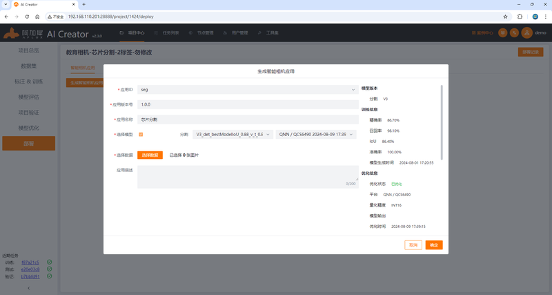

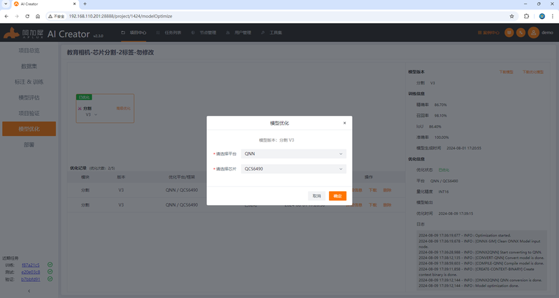

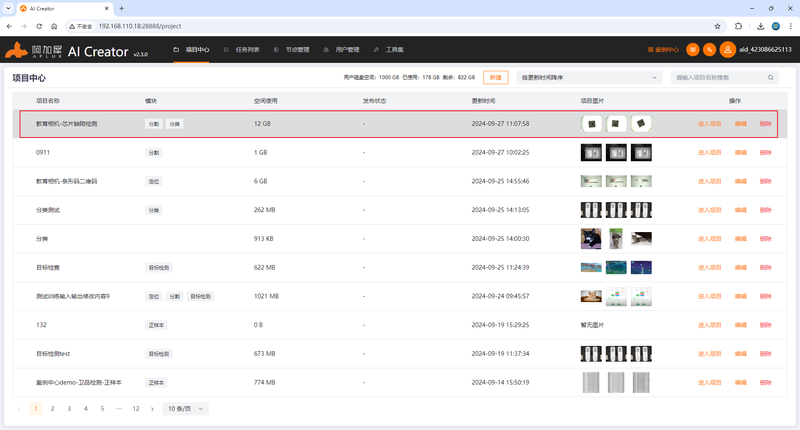

  • 打开浏览器,登录到AI Creator。点击【项目中心】进入项目列表。找到已经训练完成的【芯片分割】项目(AICreator模型如何训练请参考AICreator用户使用说明文档),点击【进入项目】可查看模型详情。如下图所示:
注: 由于模型是在 x86 平台下训练的,如果希望在智能相机或边缘端运行,还需要对模型进行优化。AICreator 内置了 AIMO 模型优化功能,支持一键优化和高级优化。针对运行模型的设备芯片型号,一键优化预设了一系列参数,用户只需选择运行模型的设备芯片型号即可。我们实验使用的智能相机芯片型号为 QCS6490,并推荐将模型转换为 QNN 格式以进行运行。
  • 点击左侧【 模型优化 】标签,在优化发布界面,点击【一键优化】,选择 QNN 格式和 QCS6490 芯片型号,即可完成模型优化。

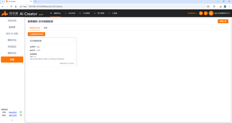

  • 点击左侧【部署】标签,点击【生成智能相机应用】,填写应用ID、应用版本、应用名称等应用信息,并选择图片数据后点击确定,即可生成AI应用。

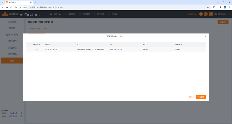

AI应用部署到相机 ​

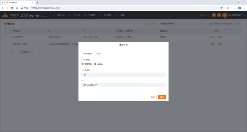

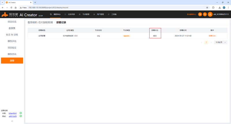

  • 在节点管理页面,点击【集成节点】按钮,在弹出的表单中输入节点名称和智能相机的IP地址(关于如何查看智能相机IP,请参考《第二步:配置设备信息》)。输入完成后,点击确定。
  • 智能相机集成成功后,返回项目的应用生成界面,选择上一小节中生成的智能相机应用并点击【部署】,然后选择已集成的智能相机节点,点击【开始部署】
  • 点击后将会跳转到【部署记录界面】,当【部署状态】为成功后,表示该应用已部署完成。

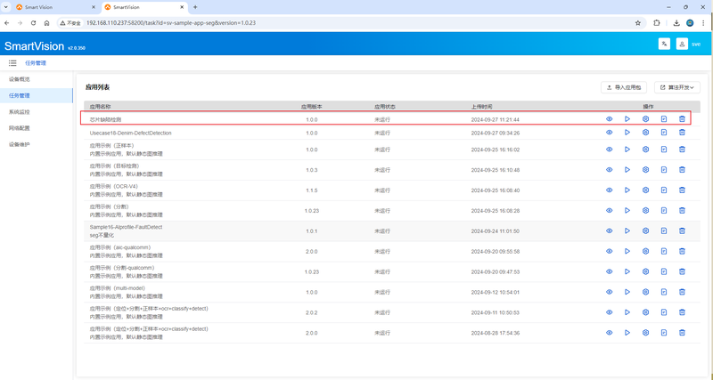

  • 返回智能相机界面查看应用列表,已新增一条数据,即表示部署成功。运行即可查看推理效果。

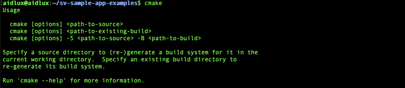

1. 确认相机cmake编译环境 ​
执行cmake判断是否安装cmake命令。
# 未安装cmake
aidlux@aidlux:~$ cmake
bash: cmake: command not found
如果没有安装,执行以下命令安装cmake。
aidlux@aidlux:~$ sudo apt-get update
aidlux@aidlux:~$ sudo apt-get install cmake
安装完成后,执行cmake命令出现帮助信息即为安装成功,如图所示:

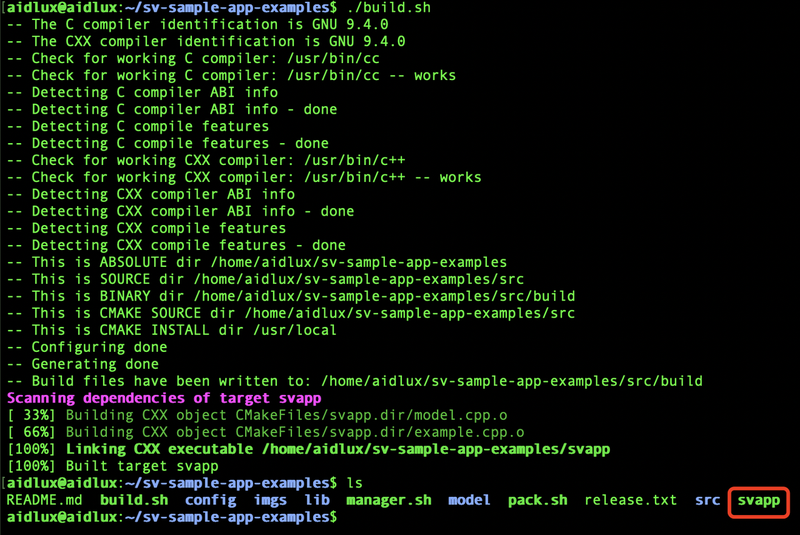

aidlux@aidlux:~/demoApp/src/build$ cmake ..
aidlux@aidlux:~/demoApp/src/build$ make
编译完成后,会在应用根目录下生成可执行文件 svapp

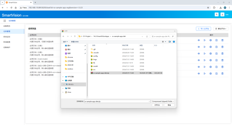

场景 2:若需要将应用部署到其他相机上,需要先将应用包拷贝到 PC 上
PC上执行: (1) 将应用包拷贝到 PC 本地
# 将相机上打包后的应用包拷贝到 PC 本地
scp aidlux@[camera IP]:/home/aidlux/demoApp.zip ./
(2) 打开其他相机管理网页,进入【任务管理】,点击【导入应用包】,选择 PC 上的应用包
导入后,若应用列表中显示出示例应用,则表示已经部署成功
