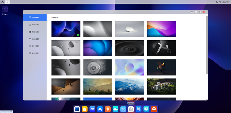

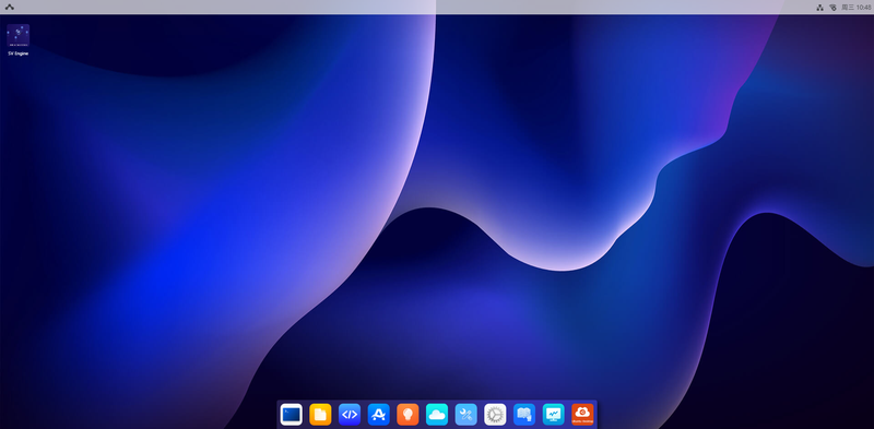

  • 设备上电并接入显示屏后,默认看到的是 Aid-Desktop 界面。
  • 登录后点击系统配置,进行 IP 配置。

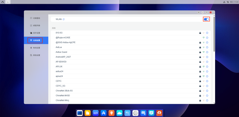

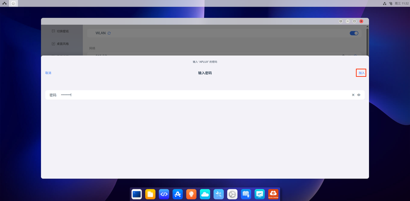

配置无线 WIFI
💡提示
高通默认不支持 WiFi WPA3 加密方式,请确认 WIFI 加密方式。
  • 点击无线设置,打开右上角 WLAN 开关按钮。
  • 根据您的网络环境,点击对应 SSID,输入密码后点击加入即可。

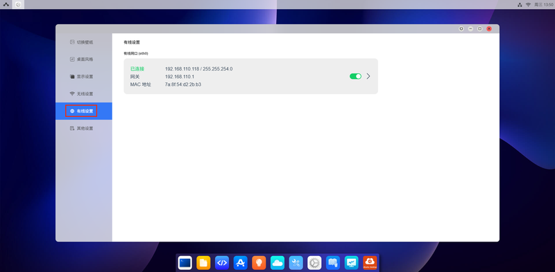

配置有线网 IP
  • 点击有线设置,进入到有线网配置页面。

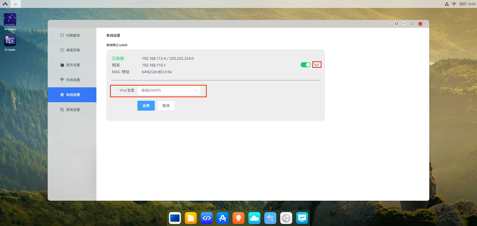

配置动态 IP 地址
  • 有线网默认配置为静态 IP 地址模式,初始 IP:192.168.1.123/24 ,当您需要修改为 DHCP IP 时,请连接好网线后,点击有线网口右侧下拉折叠箭头后,将 IPv4 配置选择为 自动(DHCP) 并应用即可。

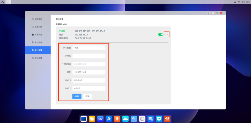

配置静态 IP 地址
第二代智能相机出场时默认配置静态 IP 地址(192.168.1.123/24),如需修改请按如下步骤操作:
  • 点击下拉箭头,可根据您实际需要填写 IP 地址、子网掩码、网关、DNS,点击应用即可。

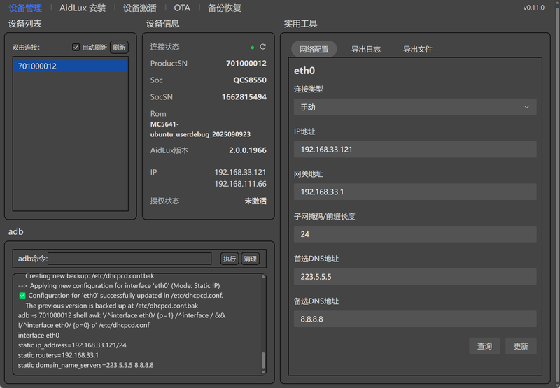

配置有线网静态 IP
  • 通过 Type-A 转 Type-C 线缆将设备与 Windows 电脑连接,并打开该工具
  • 在设备管理-网络配置页面下,进行 IP 地址配置
  • 连接类型选择"手动",其他项请根据实际需要进行填写
  • 填写完毕后,点击下方"更新"按钮即可

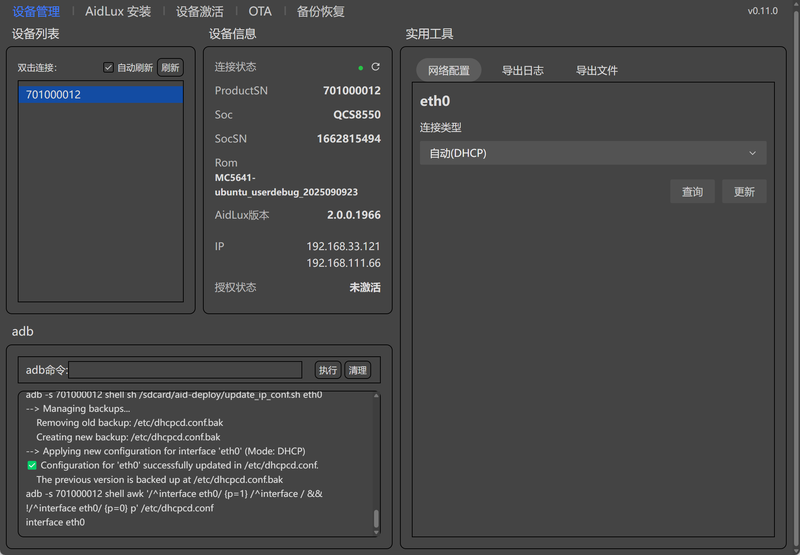

配置有线网动态 IP
第二代智能相机,首次开机时有线网默认配置为动态 IP,如果您已配置过静态 IP 地址,想要恢复成动态 IP,可根据如下操作进行配置:
  • 连接类型选择"自动(DHCP)",点击下方"更新"按钮即可
