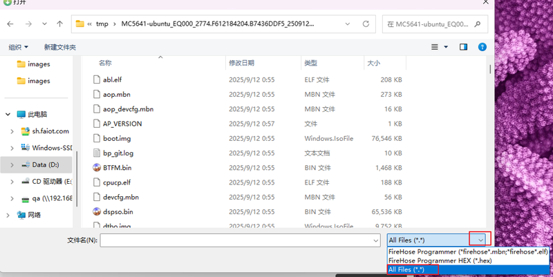

  • 找到 "Select Programmer" 项,点击 "Programmer Path" 后的 Browse...,找到解压路径后,选择解压后的 ROM 文件。
  • 打开后,点击右下角下拉框选择文件类型为 **All Files(\*.\*)**
  • 跳转后,找到 "xbl_s_devprg_ns.melf" 文件,选中后,点击右下角 打开 按钮。
