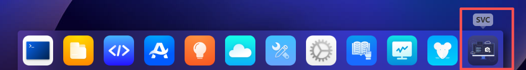

平台已经集成到相机中 运行平台需要使用 HDMI 直连相机,然后单击桌面图标启动程序

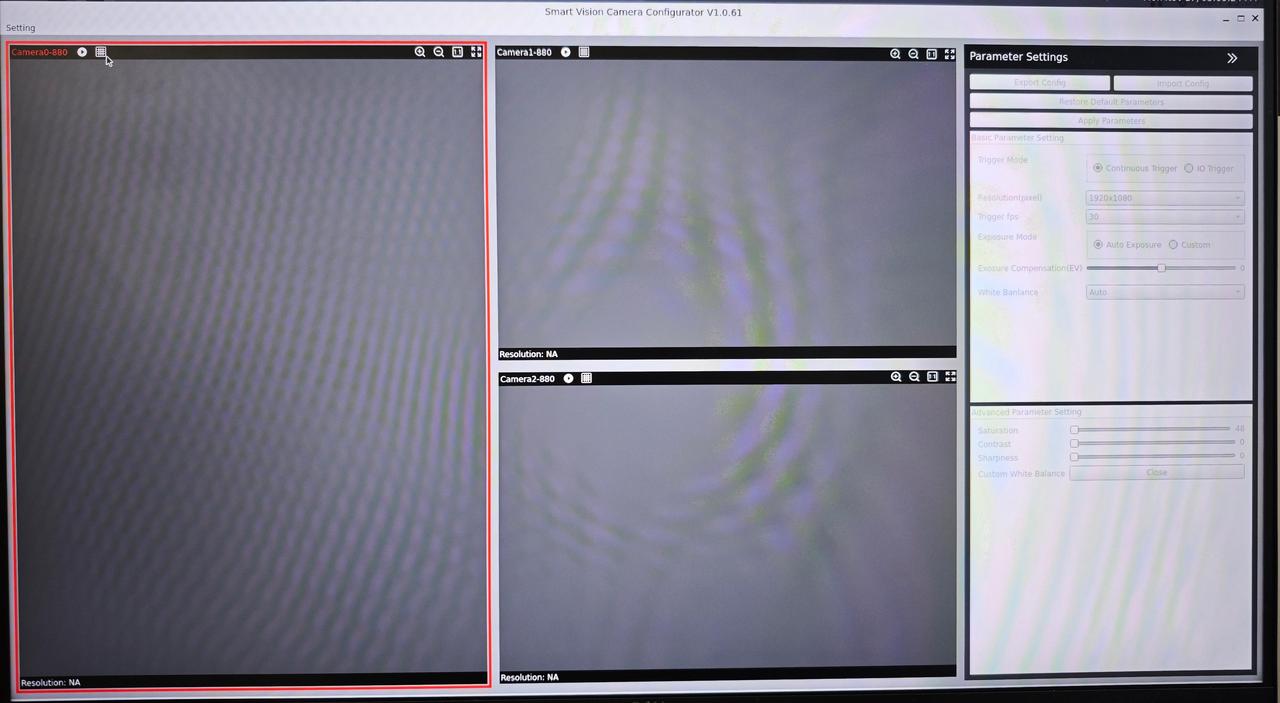

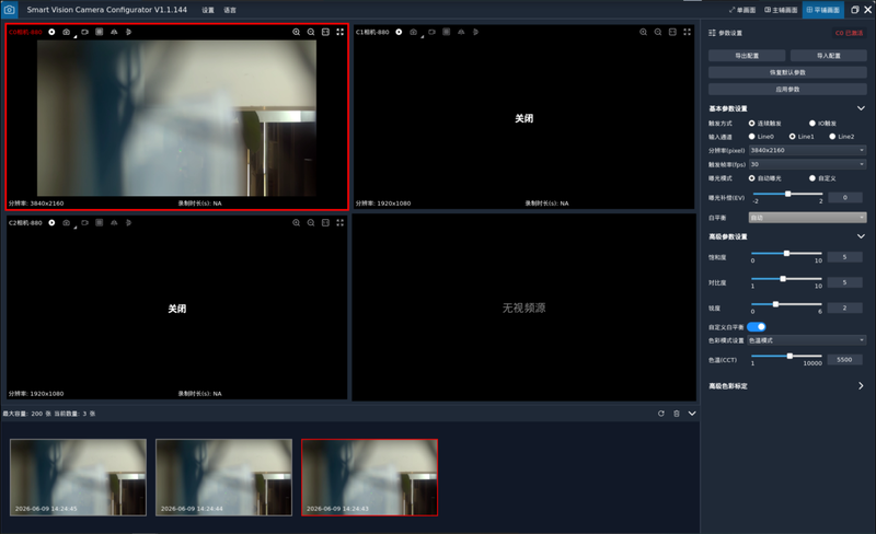

主界面

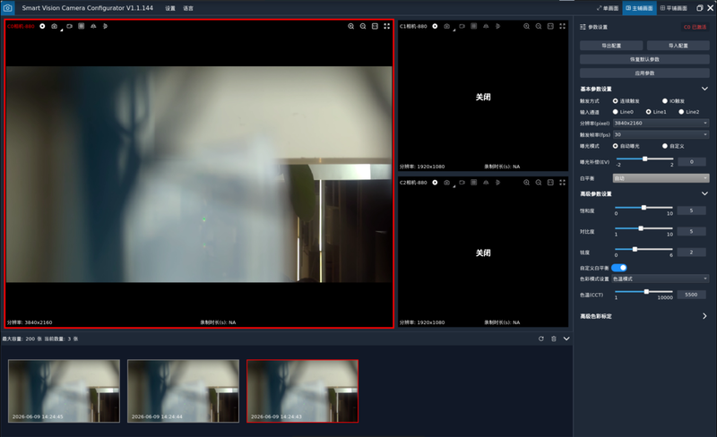

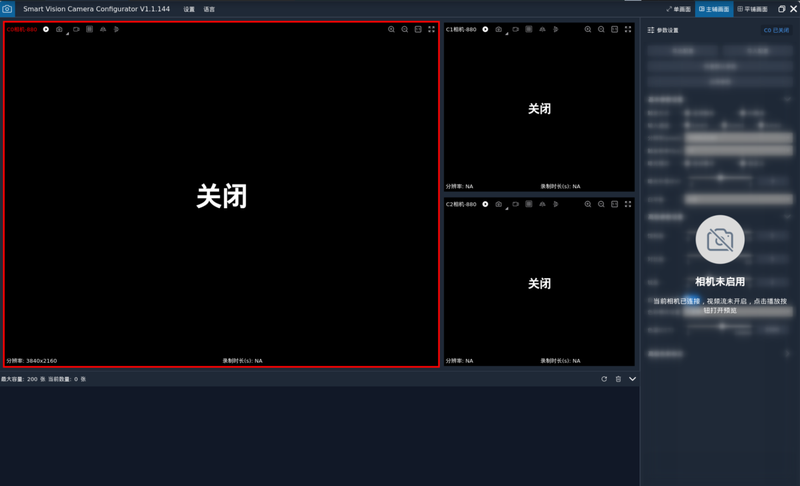

SVC 平台使用 4 区域布局:
标题栏:显示平台名称和版本信息
菜单栏:菜单工具选项

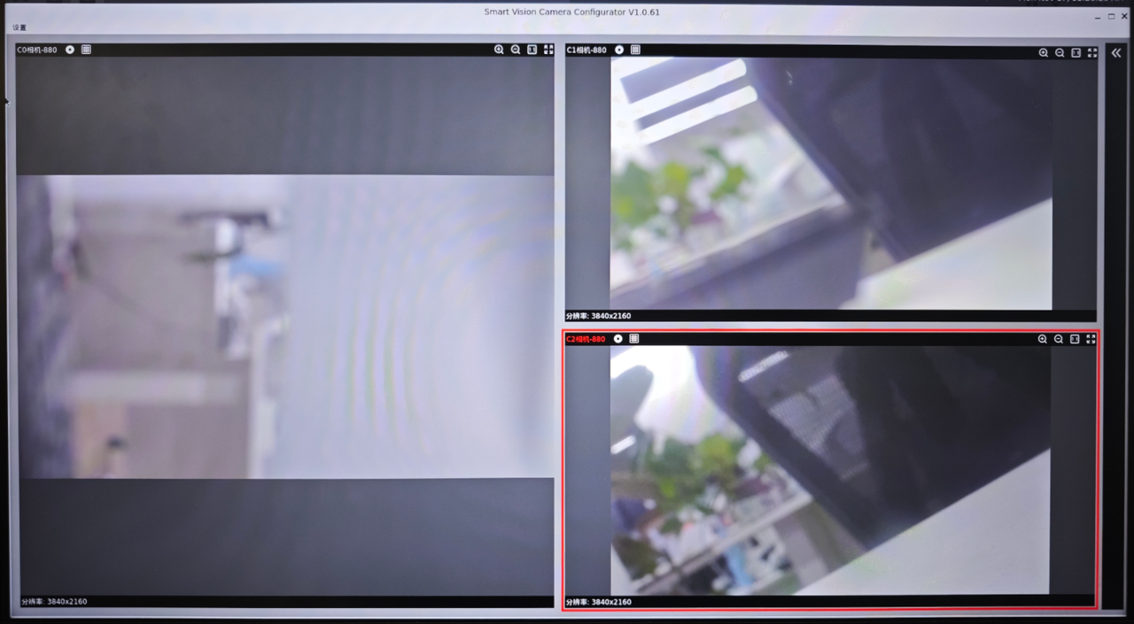

相机窗口:提供相机预览功能
功能面板:提供相机属性配置功能

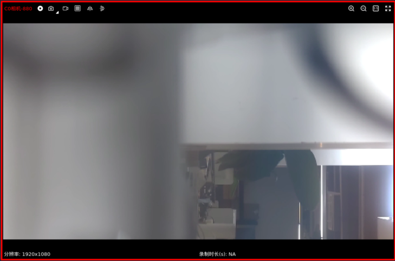

鼠标点击不同的相机画面
以外部红框选中的方式表明选中的相机
右侧功能面板对应选中的相机的配置

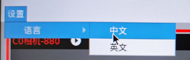

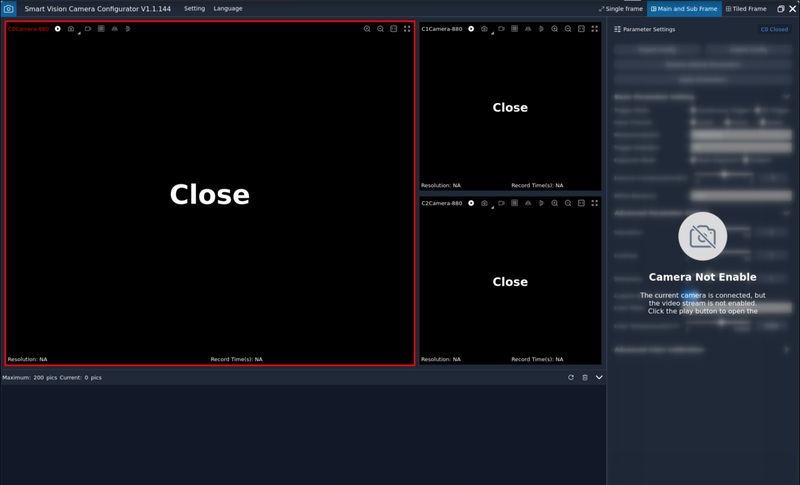

菜单栏
语言:中英文语言切换
英文界面如图所示:

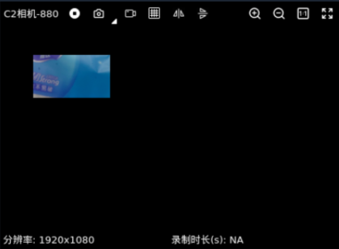

图像预览

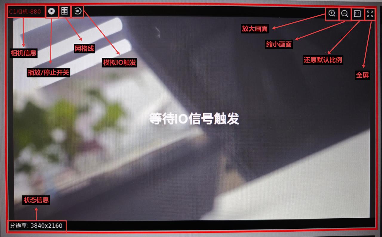

相机控制工具栏
| 功能 | 详细描述 |
| 相机信息 | 相机 ID 号 - 相机版本 (未识别到版本号时显示 NA) |
| 播放按键 | 播放/停止相机画面 |
| 网格线按键 | 显示/隐藏网格线 |

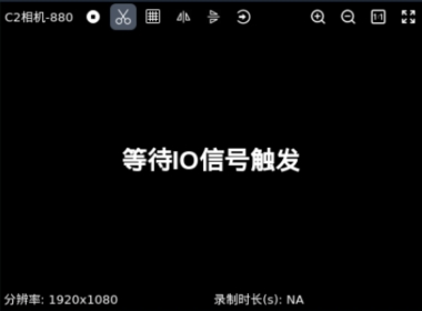

| 模拟IO输入按键 | 选中相机为 IO 触发时启用 (自动选择相机配置的输入通道) |
| 放大按键 | 放大相机画面 |
| 缩小按键 | 缩小相机画面 |
| 还原按键 | 放大/缩小画面后,恢复到原比例 |
| 全屏按键 | 将选中的相机窗口全屏展示 |

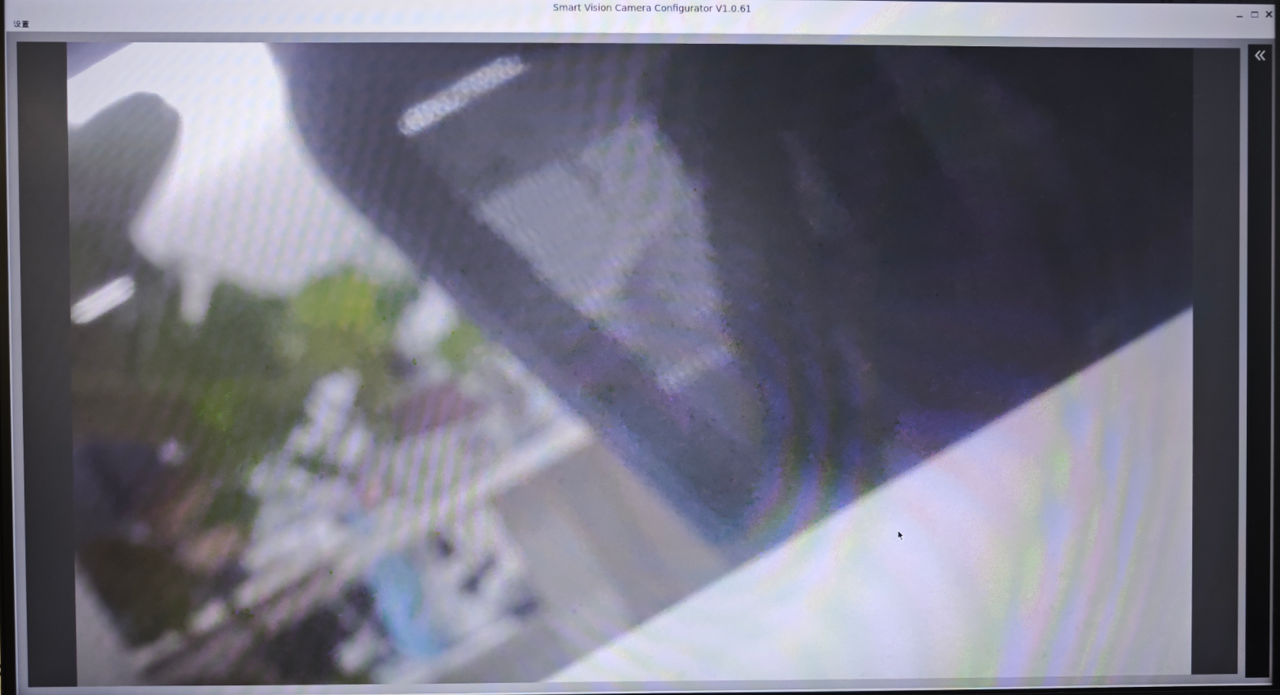

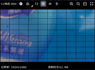

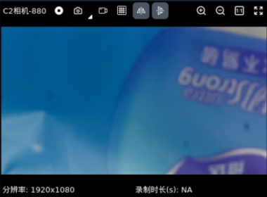

相机状态栏
| 功能 | 详细描述 |
| 相机状态信息 | 显示相机当前分辨率 |

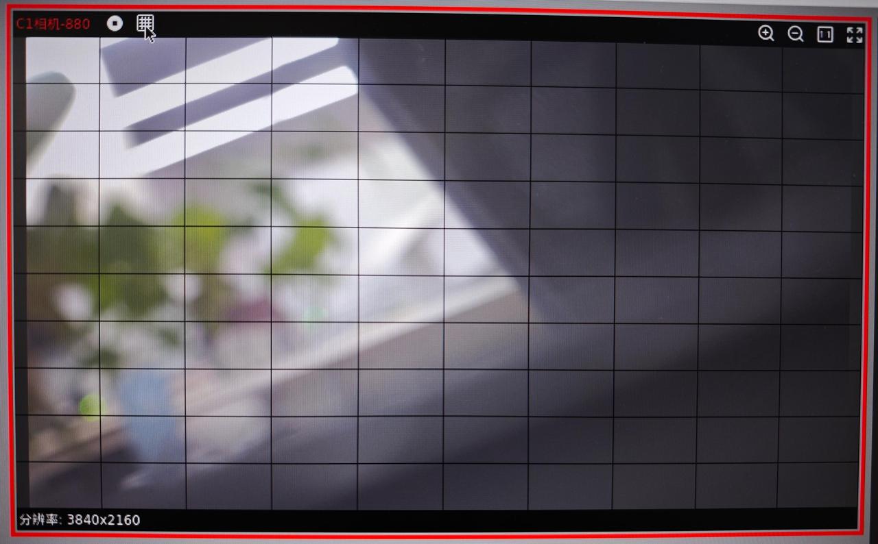

相机实时画面
网格线打开后,画面如图所示:

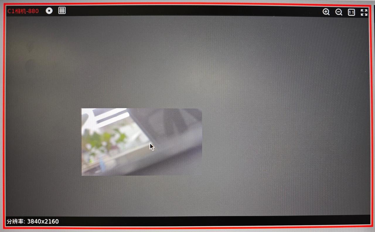

界面鼠标和键盘控制
| 功能 | 详细描述 |
| 鼠标左键拖动 | 移动画面 |
| 鼠标滚轮滚动 | 放大/缩小画面 |
| 鼠标右键单击 | 画面恢复默认大小 |

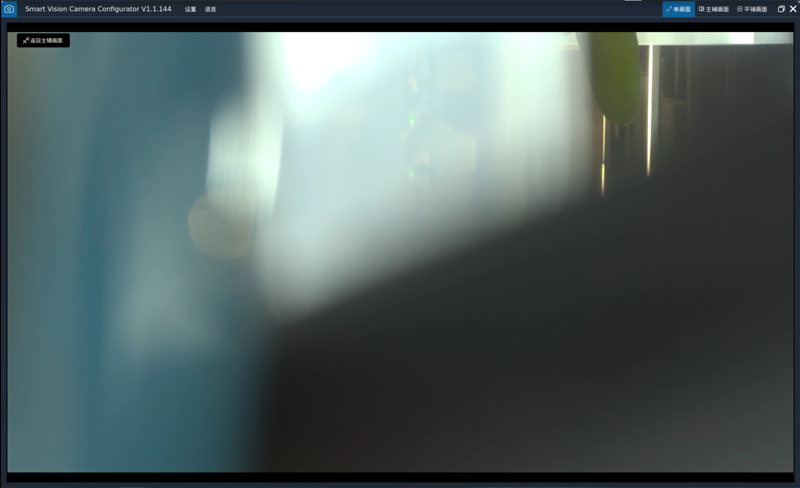

| 双击鼠标 | 画面窗口全屏/恢复默认大小 |
| 按下键盘Esc按键 | 画面窗口恢复默认大小 |
画面拖动和缩放后如图所示:
界面全屏后如图所示:

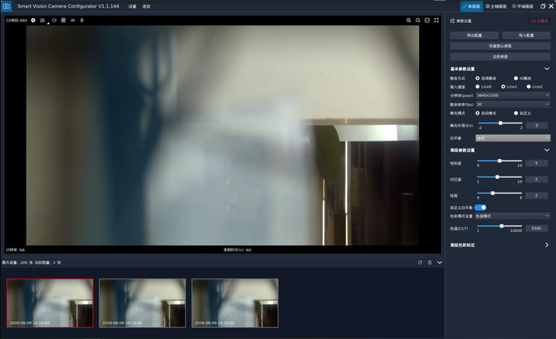

相机属性配置

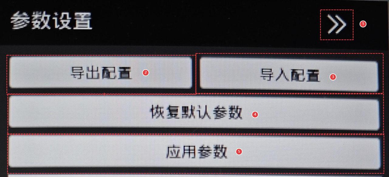

参数设置
| 功能 | 详细描述 |
| 侧边栏按键 | 控制侧边栏的显示和隐藏 |
| 导出配置按键 | 将选中的相机参数以json文件的方式导出 |
| 导入配置按键 | 将选中的相机参数以json文件的方式导入该平台中 |
| 恢复默认参数按键 | 将选中的相机恢复到默认配置 |
| 应用参数按键 | 将侧边栏中的基本参数设置和高级参数应用到选中的相机 |
侧边栏隐藏后,主界面如图所示:

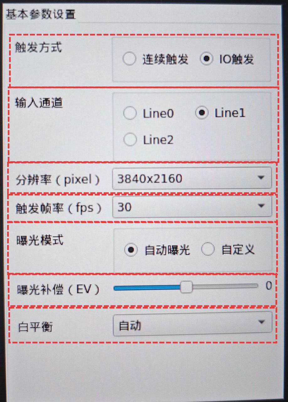

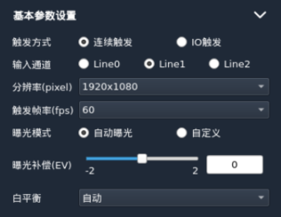

基本参数设置
基本参数如图所示:
- 触发方式;2. 输入通道; 3.分辨率; 4. 触发帧率; 5. 曝光模式;6. 白平衡;

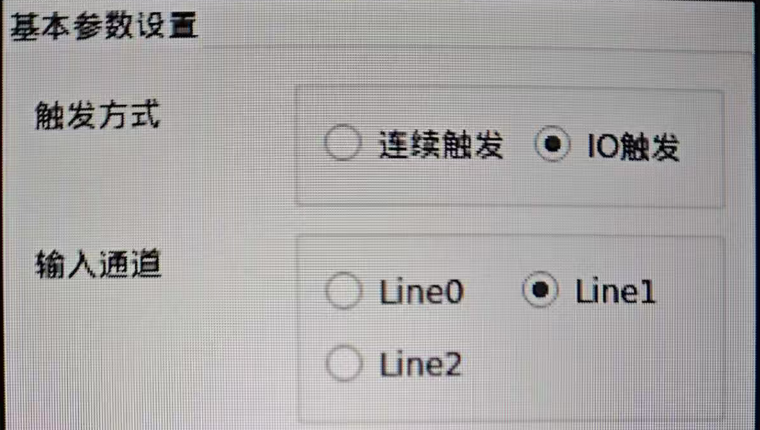

触发方式:
| 功能 | 详细描述 |
| 连续触发 | 相机连续自动出图 |
| IO触发 | IO 输入信号控制相机出图 (输入通道:Line0 / Line1 / Line2) |

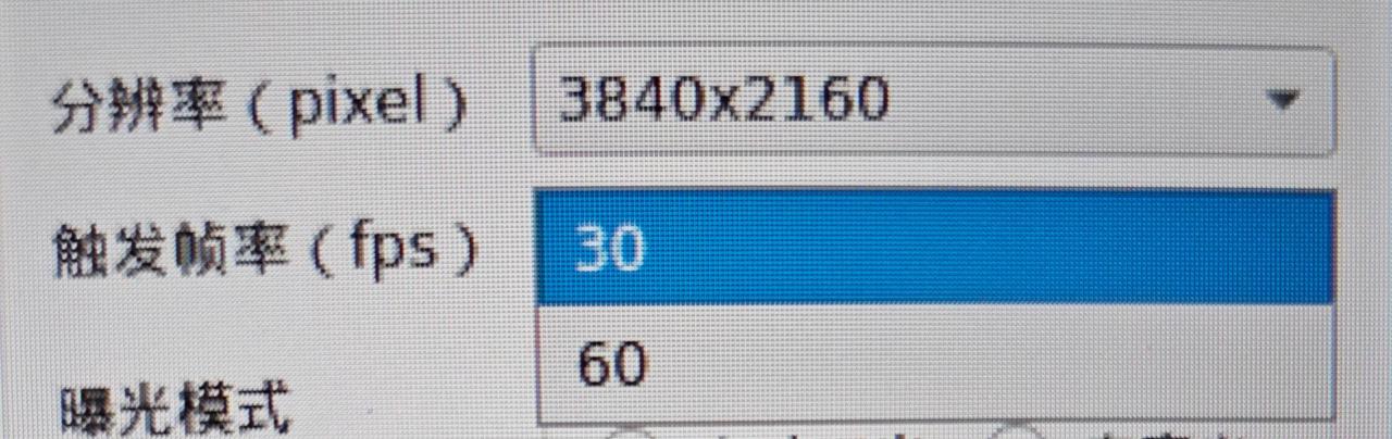

| 功能 | 详细描述 |
| 分辨率 | 依据相机的型号不同而不同 |
| 帧率 | 依据相机的型号不同而不同 |

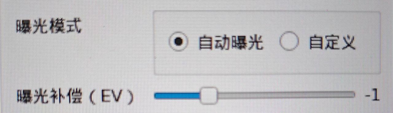

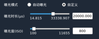

曝光模式: 自动曝光模式:
| 功能 | 详细描述 |
| 曝光补偿(EV) | 范围:-2 ~ 2 |

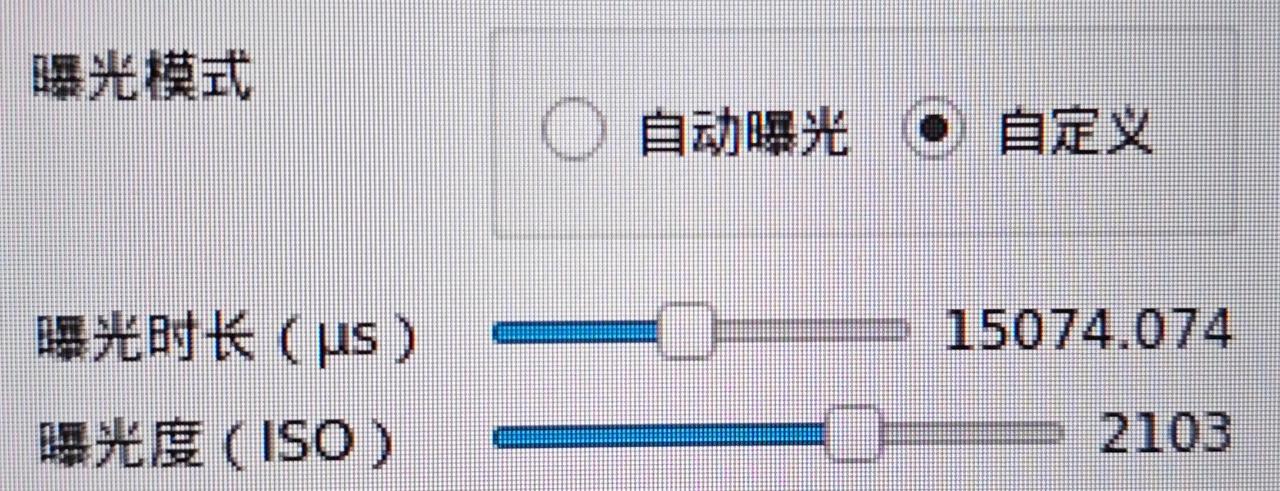

自定义曝光模式:
| 功能 | 详细描述 |
| 曝光时长(μs) | 范围:14.815 ~ 33338.907 |
| 曝光度(iso) | 范围:100 ~ 11655 |

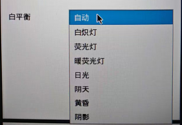

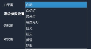

| 功能 | 详细描述 |
| 白平衡 | 自动/白炽灯/荧光灯/暖荧光灯/日光/阴天/黄昏/阴影 |

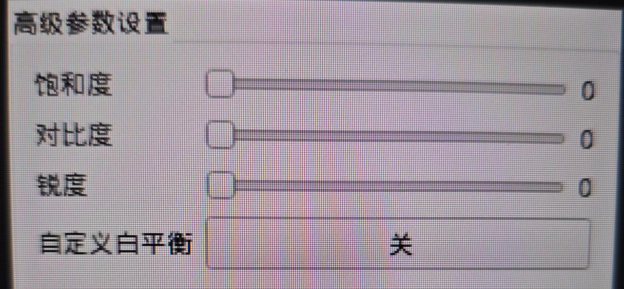

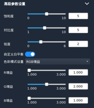

高级参数设置
| 功能 | 详细描述 |
| 饱和度 | 范围:0 ~ 10 |
| 对比度 | 范围:1 ~ 10 |
| 锐度 | 范围:0 ~ 6 |

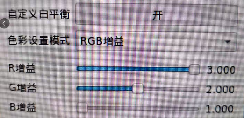

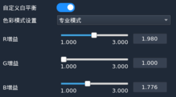

| 功能 | 详细描述 |
| R增益 | 范围:1.000 ~ 3.000 |
| G增益 | 范围:1.000 ~ 3.000 |
| B增益 | 范围:1.000 ~ 3.000 |

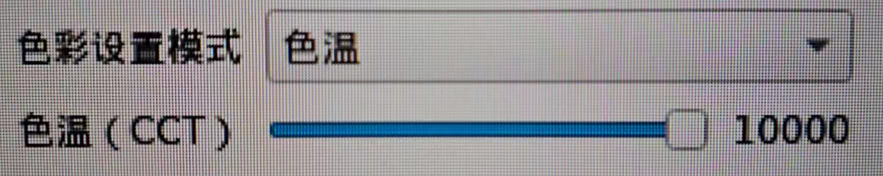

| 功能 | 详细描述 |
| 色温(CCT) | 范围:1 ~ 10000 |
