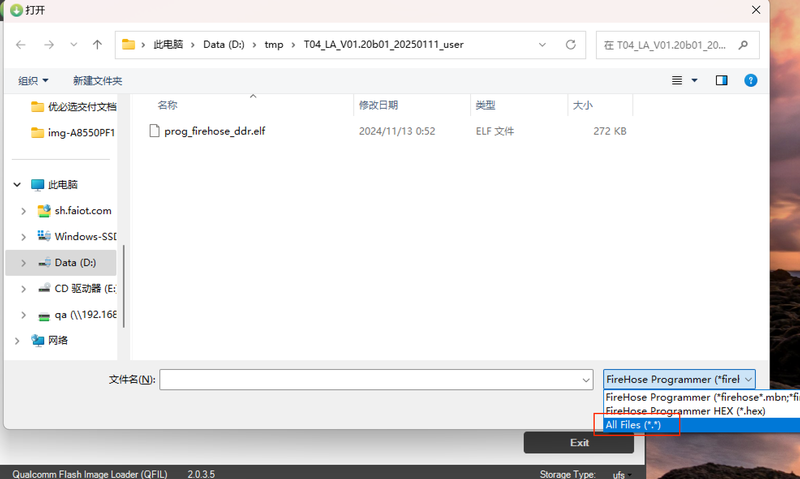

  • 解压 ROM 文件,以 "T04_LA_V01.20b01_20250111_user" 版本为例。
  • 找到 "Select Programmer" 项,点击 "Programmer Path" 后的 Browse...,找到解压路径后,选择解压后的 ROM 文件。
  • 修改查看文件的后缀为 All Files(.)。
  • 选择 xbl_s_devprg_ns.melf 文件,点击 打开。
