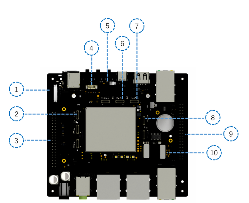

接口序号接口名称功能描述
1//
2/6/7Camera ConnectorCamera连接器,C - PHY
3Raspberry 40PIN树莓派显示屏40PIN功能接口,详见表格2
4Fan风扇接口
5Force boot强制下载口(紧急情况下使用)
8Camera ConnectorCamera连接器,D - PHY
9Qualcomm 40PIN高通40PIN通用接口,详见表格3
10B2B Connector 50PINB2B 连接器50PIN 内部GPIO口连接

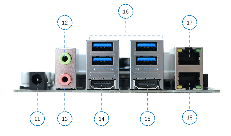

11DC_IN设备电源输入,电压范围:12V,典型值12V@5A
12LINE OUT音频输出
13LINE IN音频输入
14HDMI_OUTHDMI信号输出, 分辨率/帧率 : 2K/120fps
15HDMI_INHDMI信号输入,分辨率/帧率: 2K/30fps
16USB3.04路USB3.0接口
17WANRJ45网口,可连接互联网
18LANRJ45网口
19LANRJ45网口

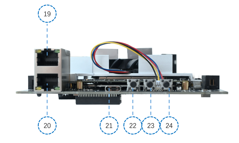

20LANRJ45网口
21TYPE-CUSB TYPE-C接口
22POWER开机键
23Volume +音量增加键
24Volume -音量减小键
