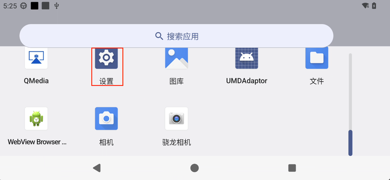

  • 通过拷屏软件进入到 Android 桌面后,鼠标左键点击 设置 按钮,打开 Android 系统设置界面。

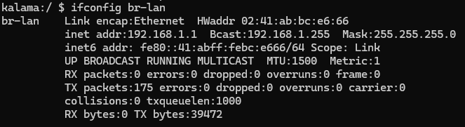

A8550PF1 的 3 路 LAN 口可以接入其他网络设备,例如 IPC ,雷达等等。接入后会自动为下联设备分配 192.168.1.x/24 网段的 IP 地址,网关地址为:192.168.1.1。系统的网桥接口为 br-lan,如下图:

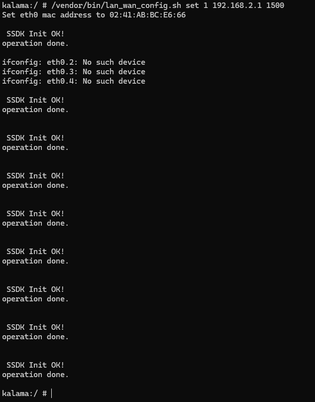

LAN 口的网段也支持自定义修改,修改方法如下:
  • 设备连接 adb,使用如下命令登录到系统中:
  • 执行命令,获取 root 权限,密码为:P@ssw0rd4aidlux
su
  • 修改网段:
/vendor/bin/lan_wan_config.sh set 1 192.168.2.1 1500

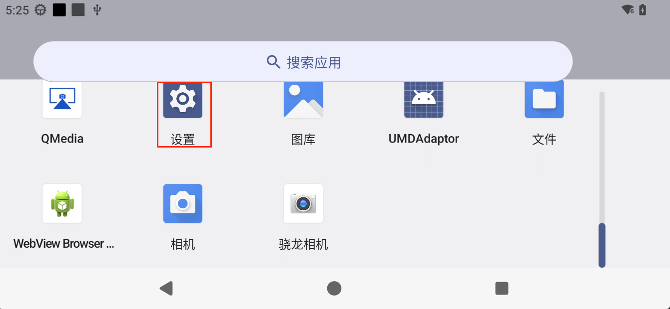

A8550PF1 融合系统的蓝牙连接,仅需在 Android 端连接即可,连接方法如下:
  • 打开 Android 主页,鼠标左键点击屏幕向上滑动,在出现的页面找到 设置 选项。

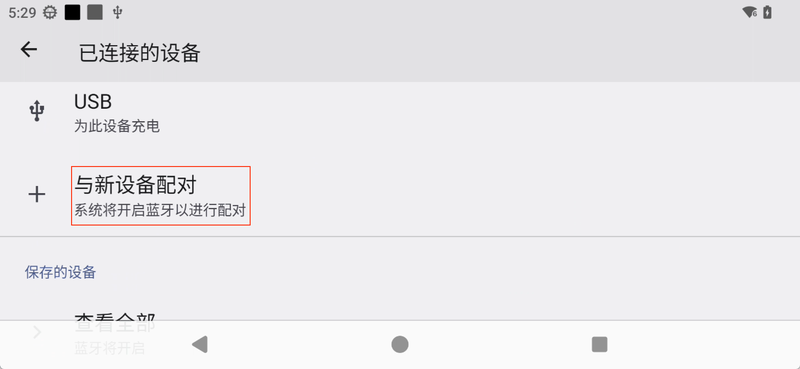

  • 点击 设置 - 已连接的设备 - 与新设备配对,进行蓝牙扫描和连接。
