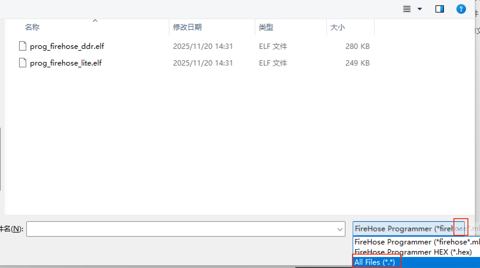

  • 找到 "Select Programmer" 项,点击 "Programmer Path" 后的 Browse...,找到解压路径后,选择解压后的 ROM 文件。
  • 修改查看文件的后缀为 All Files(.)。
  • 选择 "xbl_s_devprg_ns.melf" 文件,点击 打开。

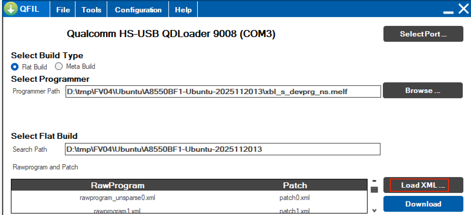

选择刷机xml文件 ​
  • 找到 "Select Flat Build" 项,点击下方的 Load XML...,选择刷机 xml 文件。

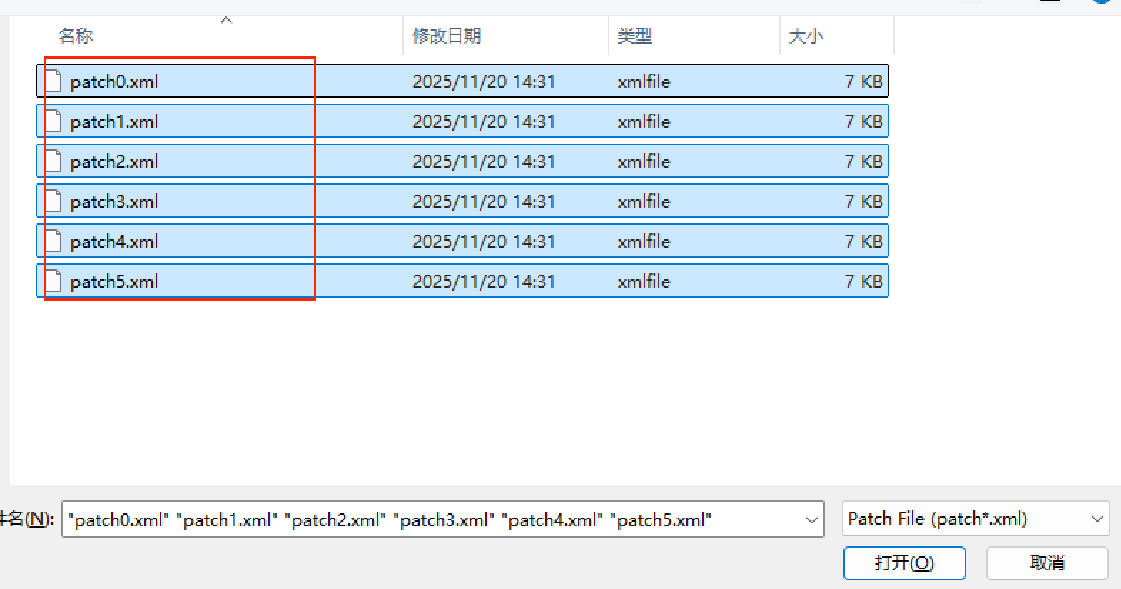

  • 在弹出的窗口,选择所有文件,点击 打开。
  • 界面会自动再弹出一个窗口,选择所有文件,点击 打开。

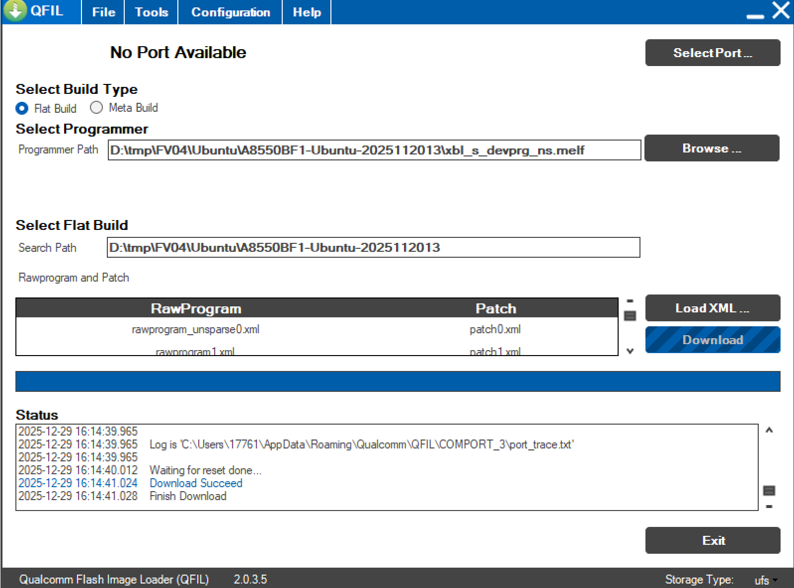

开始刷机 ​
  • 等待大概 5min 后,出现 successful 后表示刷机完成。如果刷机失败,请联系阿加犀售后人员。
  • 刷机完成之后,系统会自动重启,等待重启后即可正常使用。
