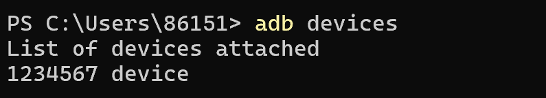

切换到刷机模式
  • 连接好后,在Windows电脑端按win+R,在弹出的窗口输入cmd,打开终端窗口,执行"adb devices",会列出已连接设备。如果没有,则多等待一会,或者拔插一下typec线缆再执行该命令。

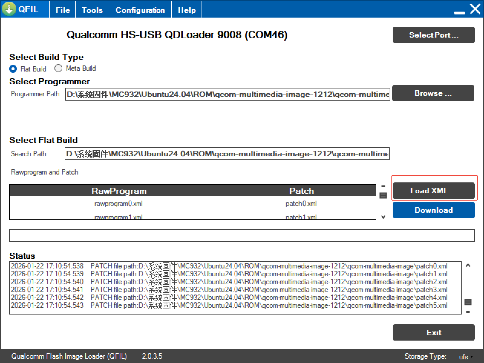

配置QFIL的Configuration项
  • 打开 QFIL,点击上方Configuration-FireHose Configuration选项。
Download Protocol 选择 "0-Sahara"
Device Type 选择 "ufs"
勾选 "Reset After Download" 选项
其他选项均与如下截图保持一致即可。
  • 配置完成后,点击OK进行保存。

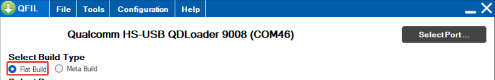

选择Build Type
  • 找到 "Select Build Type" 项,选择 "Flat Build"。

  • 找到 "Select Programmer" 项,点击 "Programmer Path" 后的 "Browse..." ,找到解压路径后,选择解压后的rom文件。
  • 双击选择 "prog_firehose_ddr.elf"。
