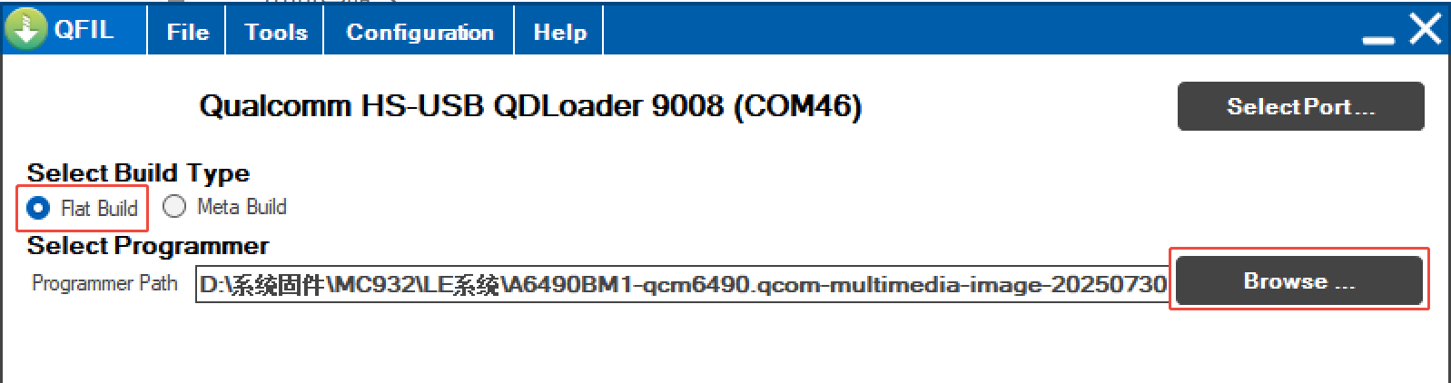

选择 Build Type
  • 找到 Select Build Type 项,选择 Flat Build

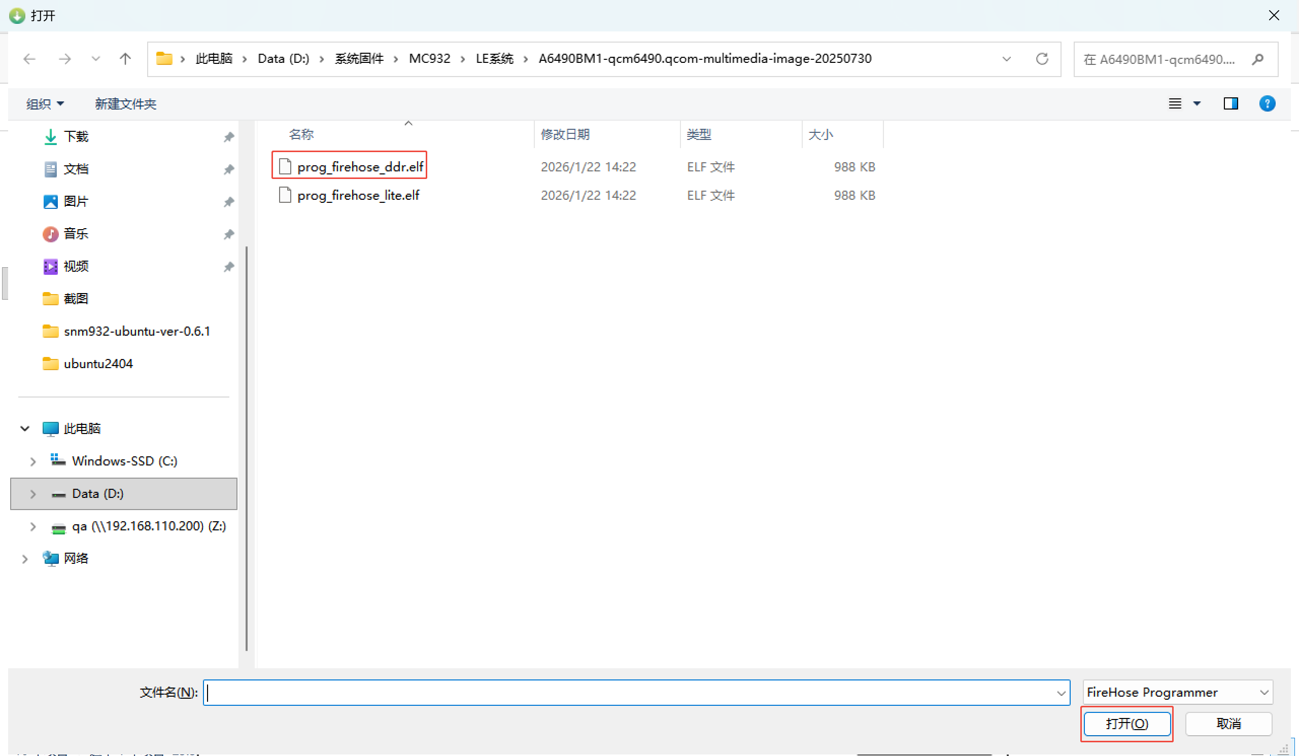

  • 找到 "Select Programmer" 项,点击 "Programmer Path" 后的 Browse...,找到解压路径后,选择解压后的 ROM 文件。
  • 选择 prog_firehose_ddr.elf 文件,点击 打开

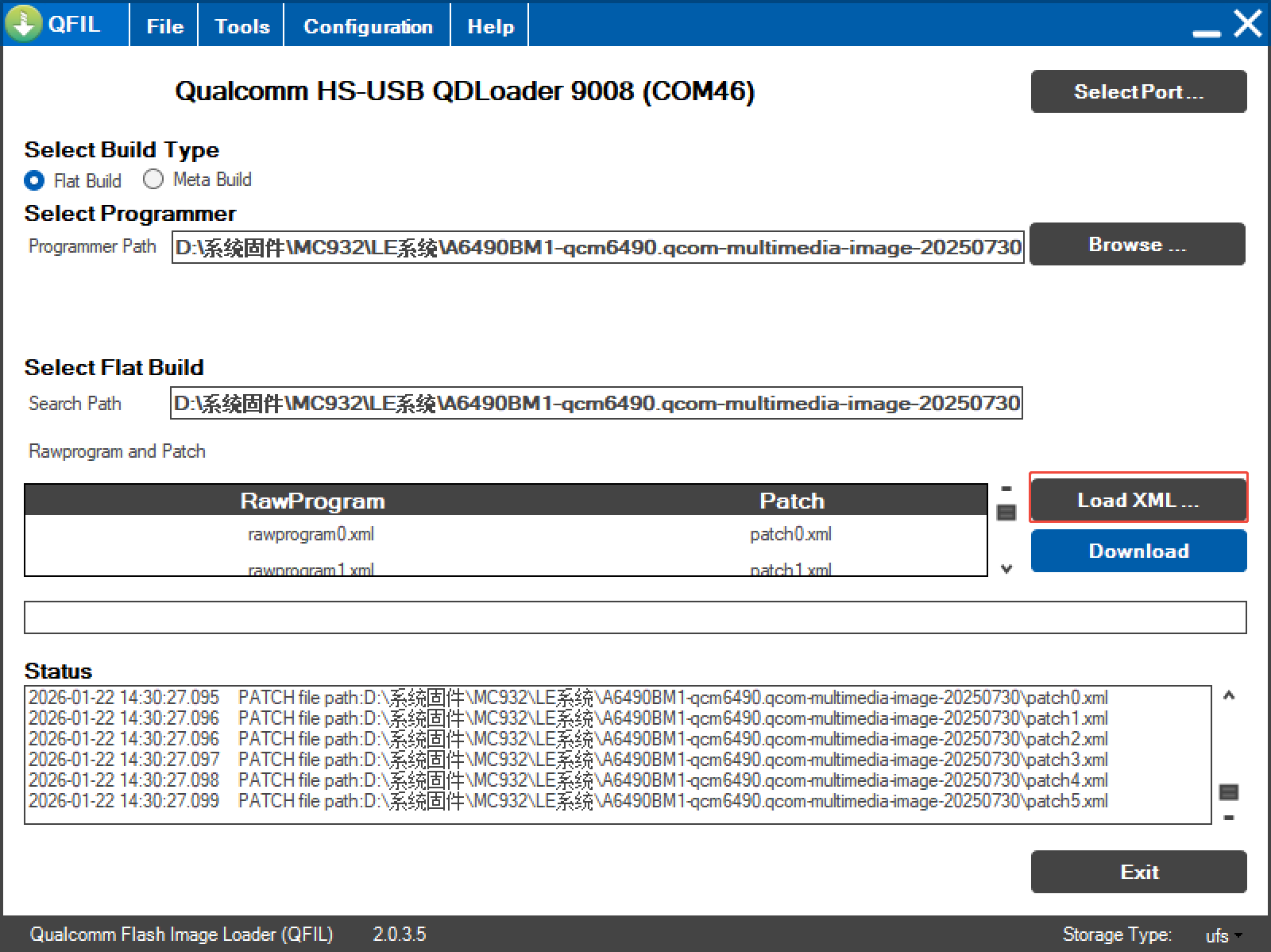

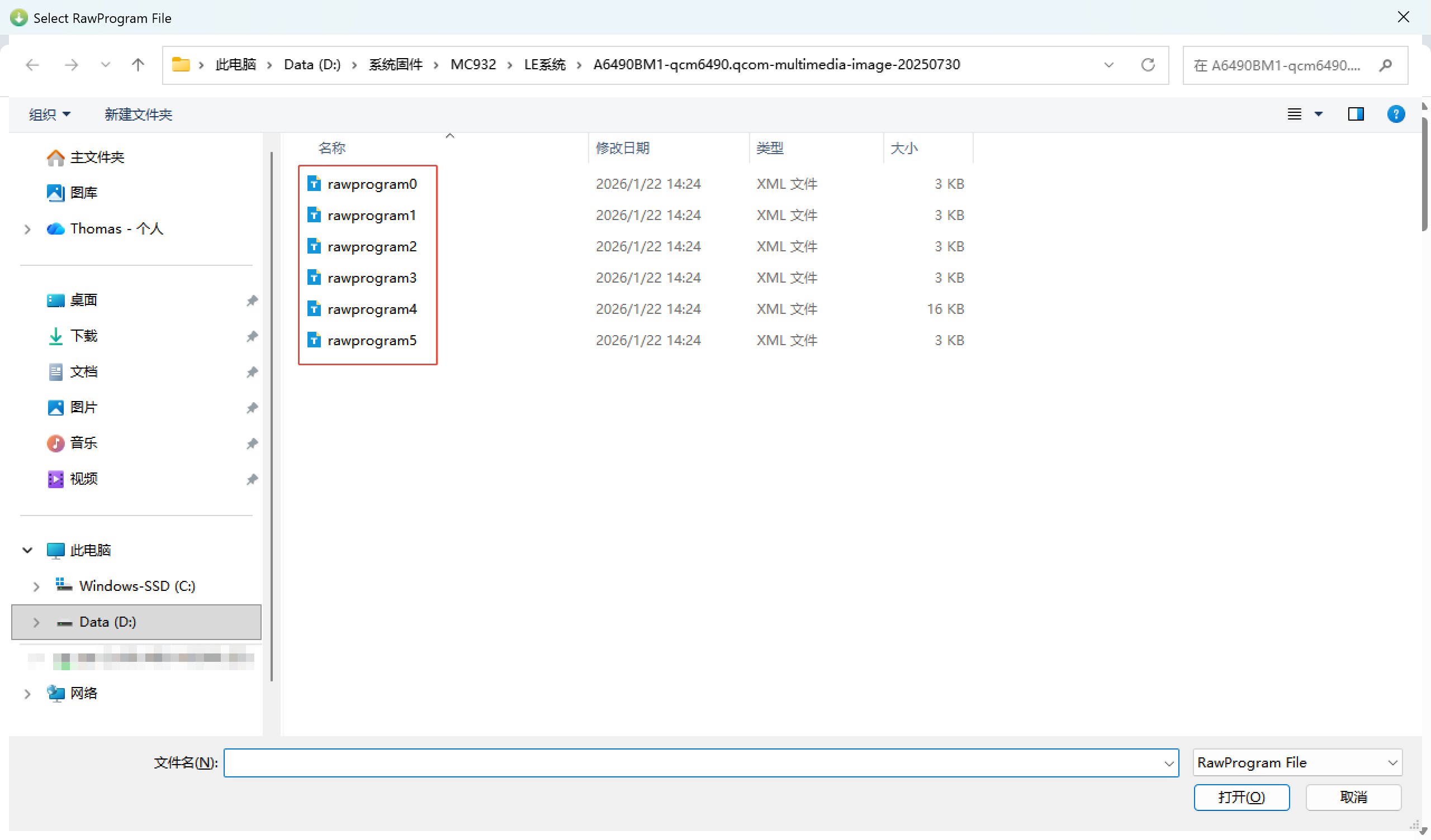

  • 找到 "Select Flat Build" 项,点击下方的 Load XML...,选择刷机 xml 文件。

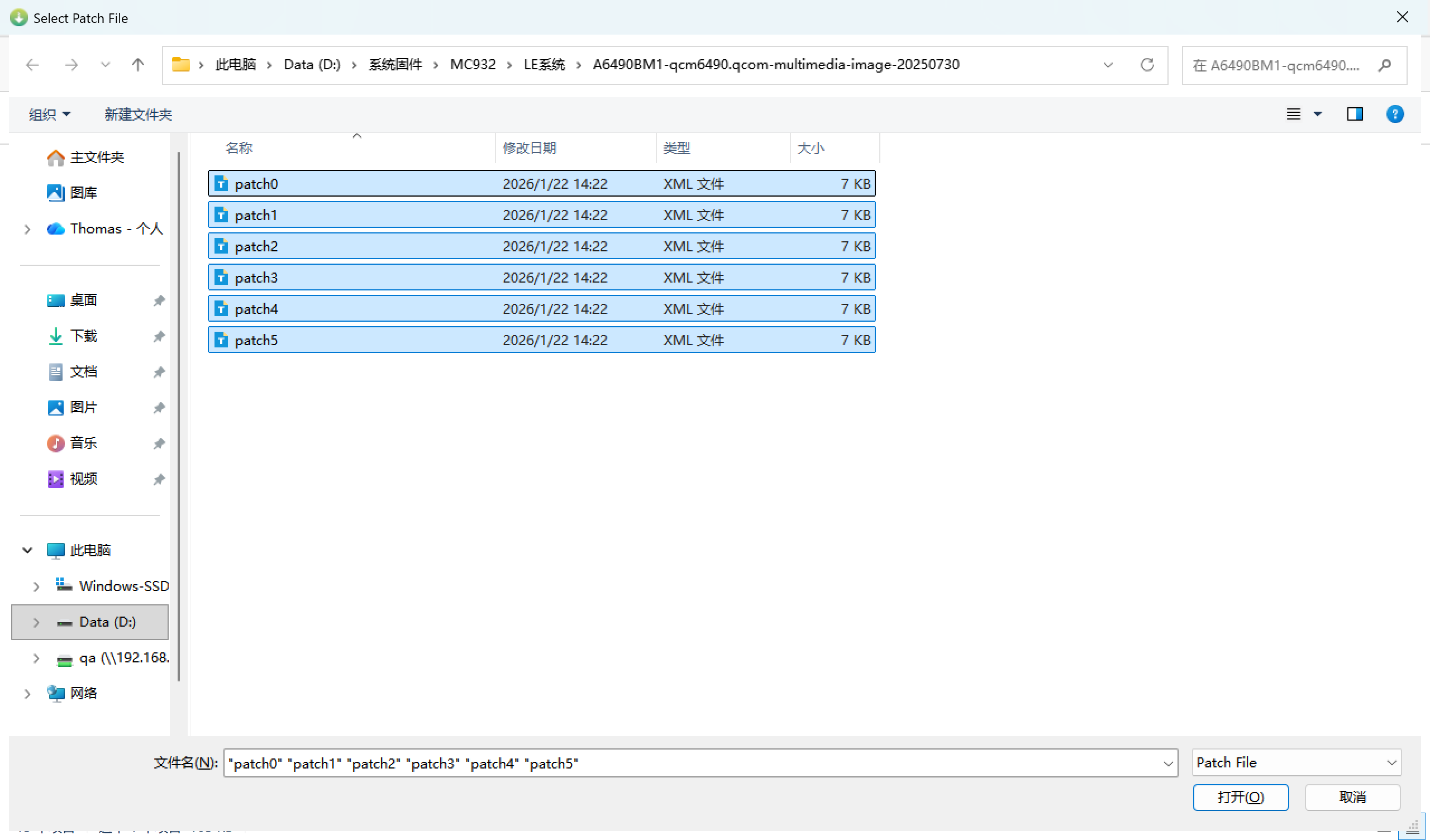

  • 在弹出的窗口,选择所有文件,点击 打开
  • 界面会自动再弹出一个窗口,选择所有文件,点击 打开
开始刷机
  • 等待大概 5min 后,出现 "successful" 后表示刷机完成。如果刷机失败,请联系阿加犀售后人员。
