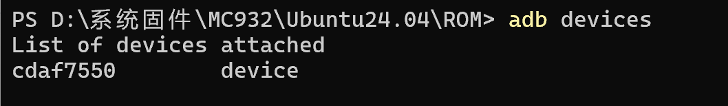

  • 设备开机后,使用 USB TYPE-A 转 TYPE-C 线缆,连接电脑和设备。TYPE-A 接电脑端 USB 口,TYPE-C 口接设备端。
  • 连接好后,在 Windows 电脑端,按 WIN+R 输入 cmd ,在打开的窗口执行adb devices,会列出已连接设备。如果没有,则多等待一会,或者拔插一下typec线缆再执行该命令。
  • 切换到刷机模式,执行adb shell reboot edl

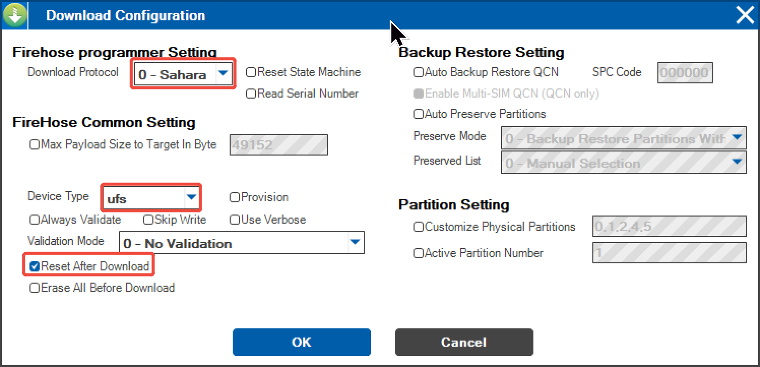

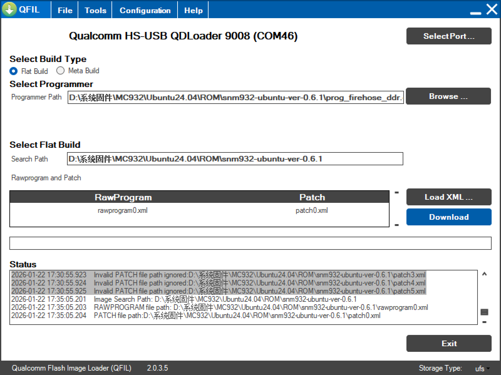

配置QFIL的Configuration项

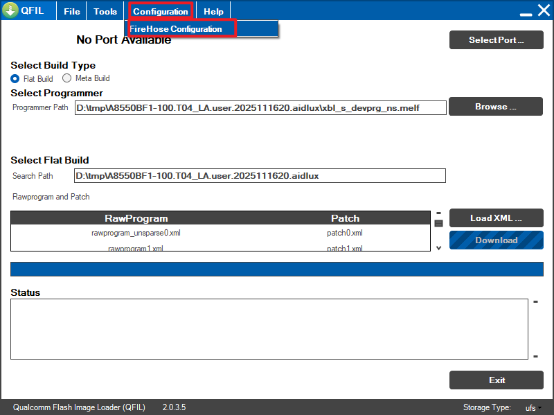

  • 打开 QFIL ,点击上方 Configuration - FireHose Configuration 选项。
  • 在弹出的 Download Configuration 窗口里做如下设置:
Download Protocol 选择0-Sahara
Device Type 选择 ufs
勾选Reset After Download选项
  • 配置完成后,点击OK进行保存。

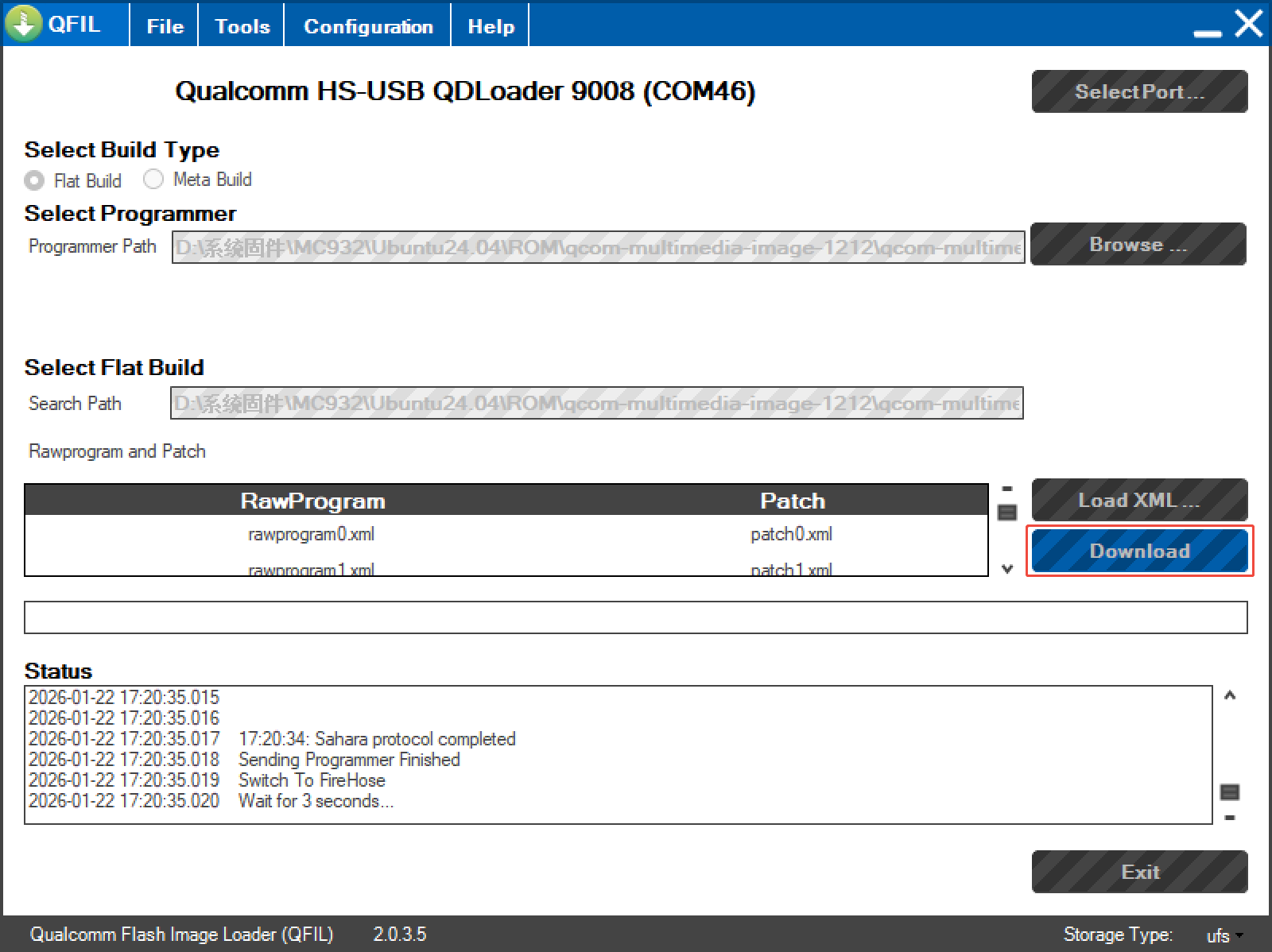

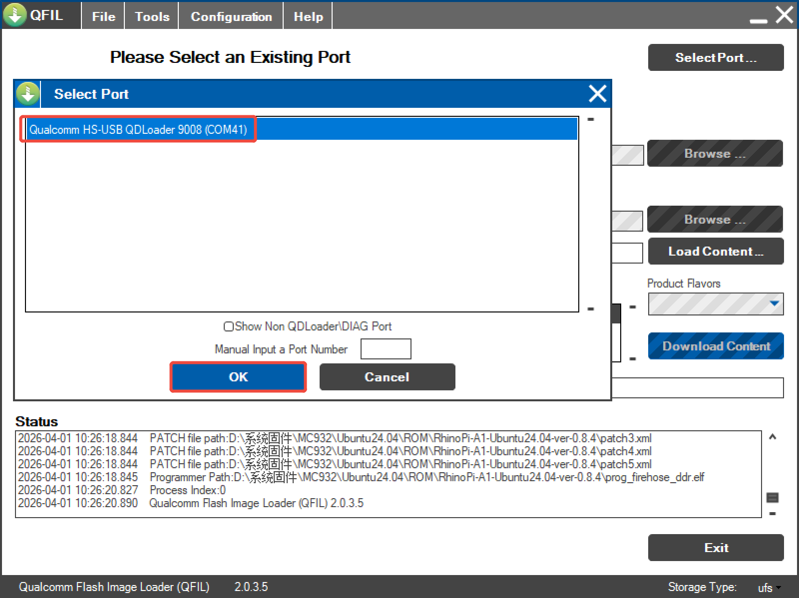

选择刷机端口
  • 点击Select Port选项,在弹出的窗口,选择出现的 9008 端口,点击OK
  • 经过切换到刷机模式章节中的切换,该窗口应该会自动出现9008端口,如未出现请断电重启后再次执行切换并等待其出现。

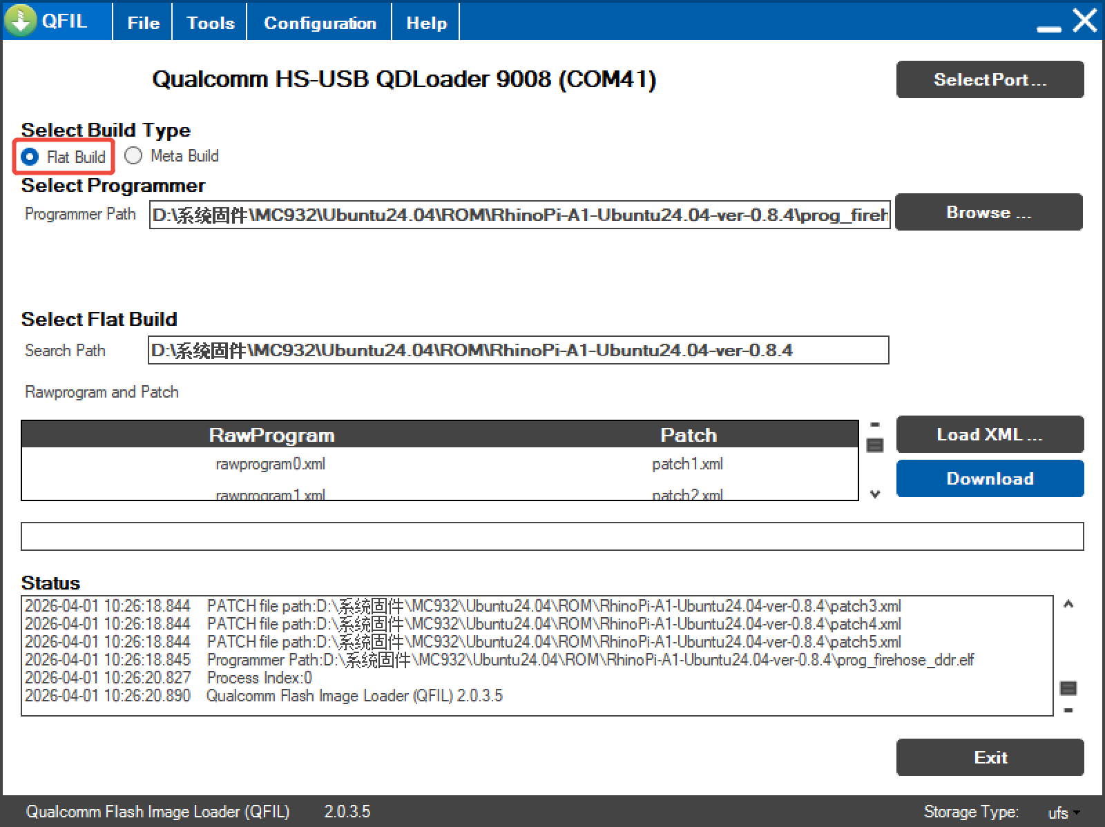

选择Build Type
  • 找到 Select Build Type 项,选择 Flat Build

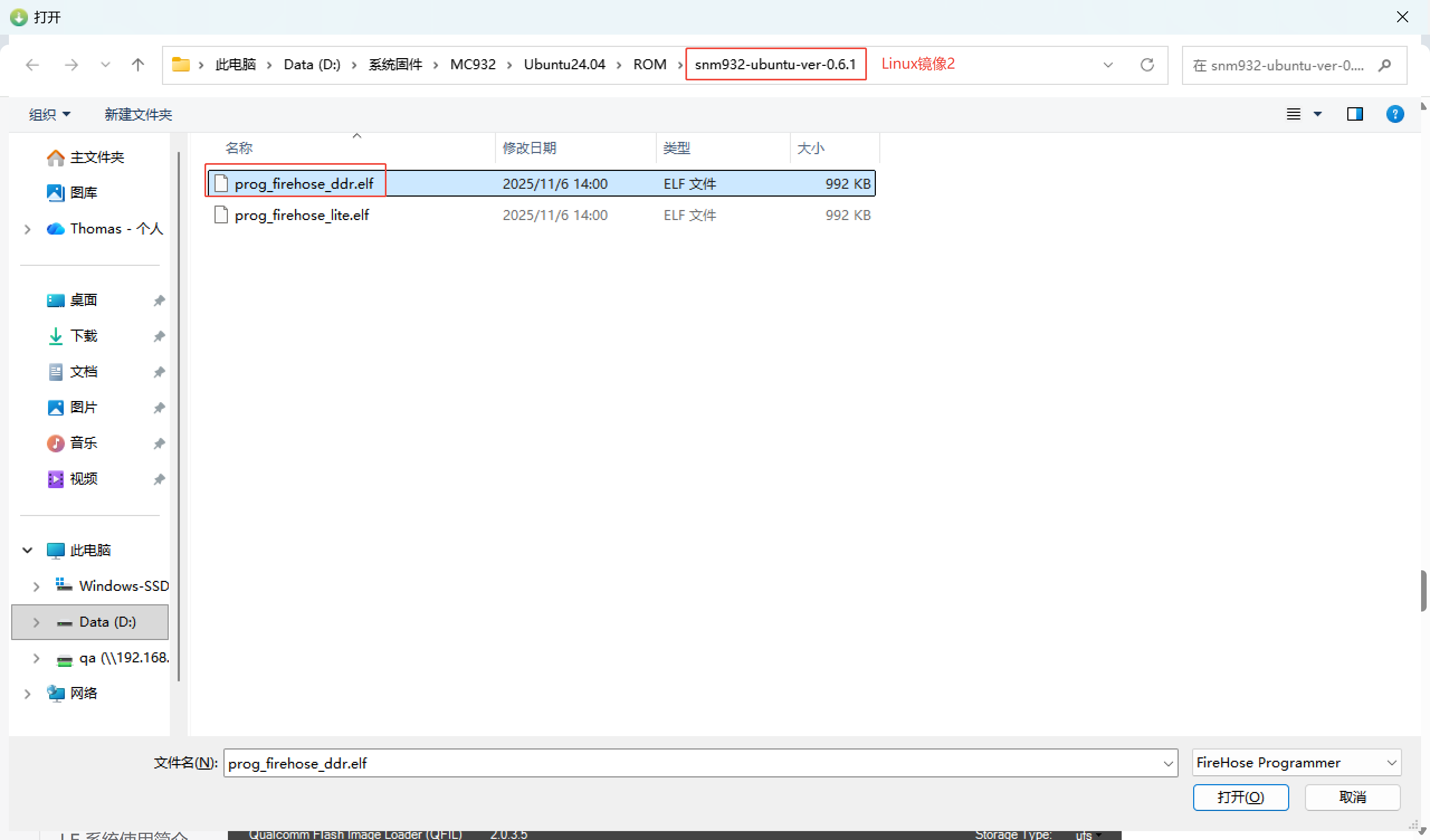

选择刷机文件

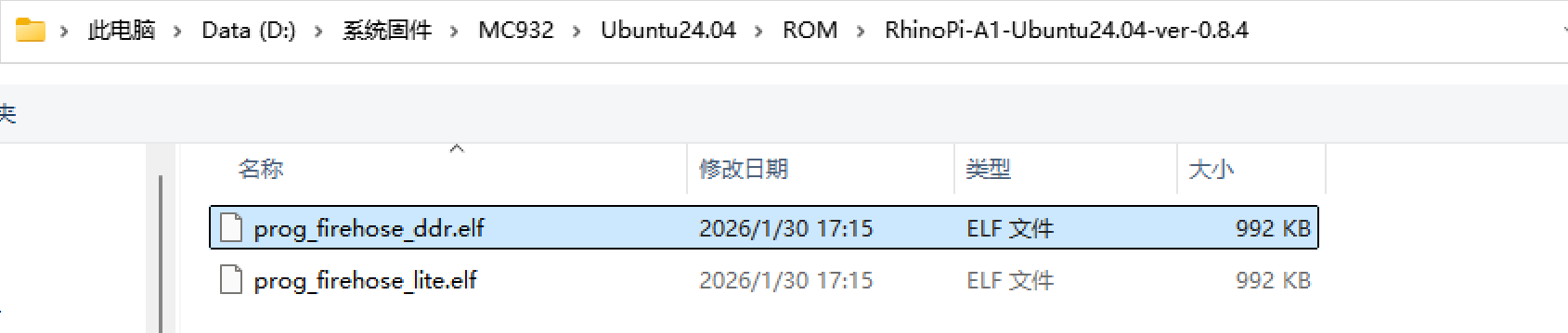

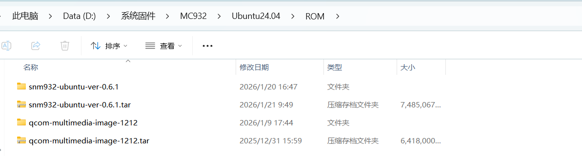

  • 解压 ROM 文件,以 RhinoPi-A1-Ubuntu24.04-ver-0.8.4 版本安装为例。

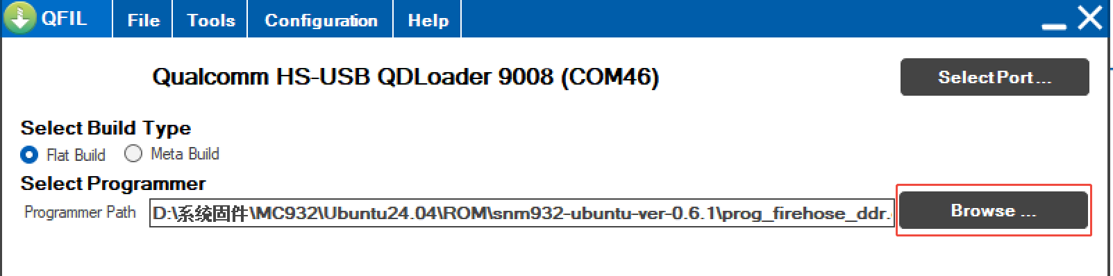

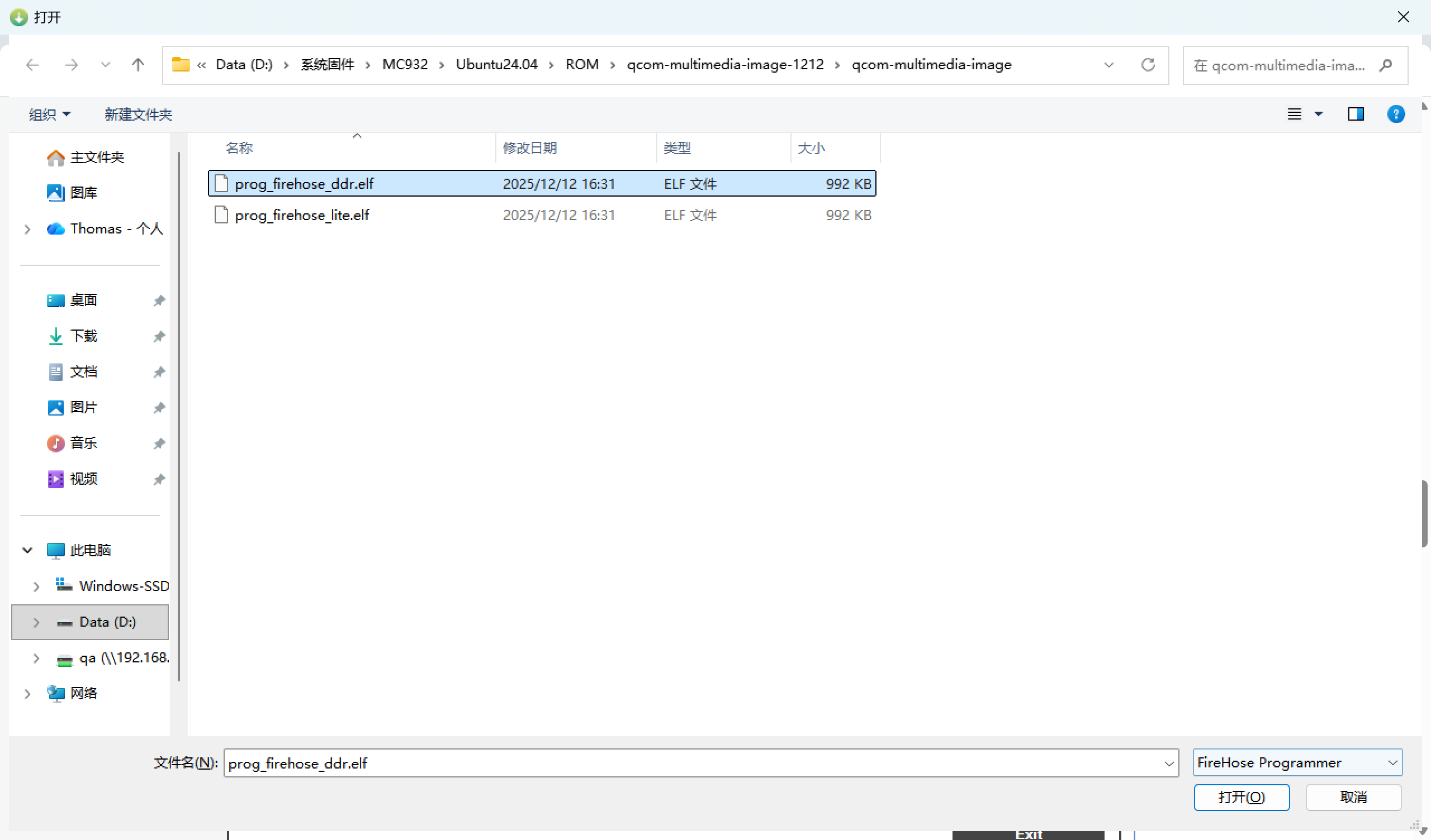

  • 找到 Select Programmer 项,点击 Programmer Path 后的 Browse...,找到解压路径后,选择解压后的 ROM 文件。
  • 选择 prog_firehose_ddr.elf 文件,点击 打开

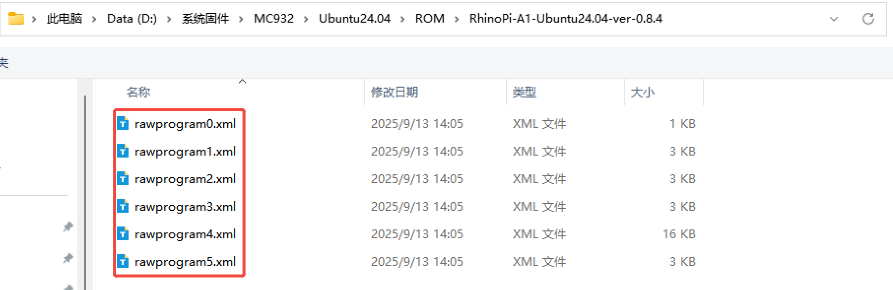

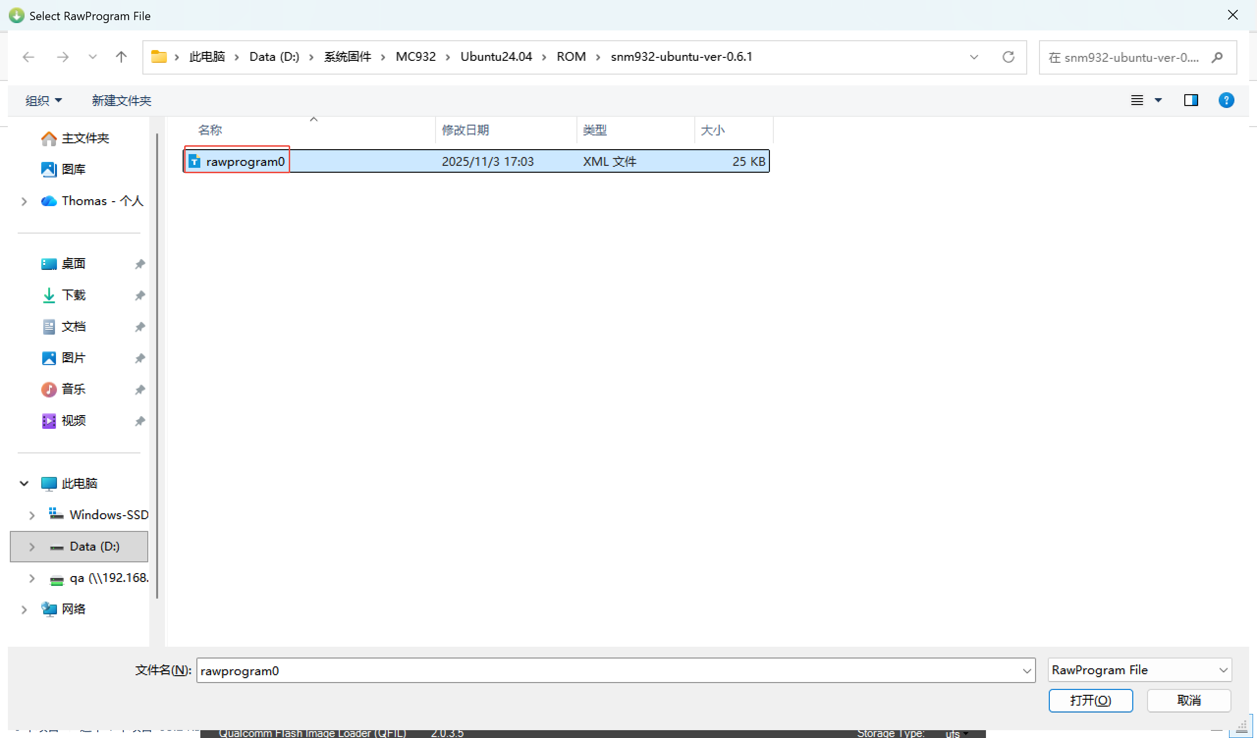

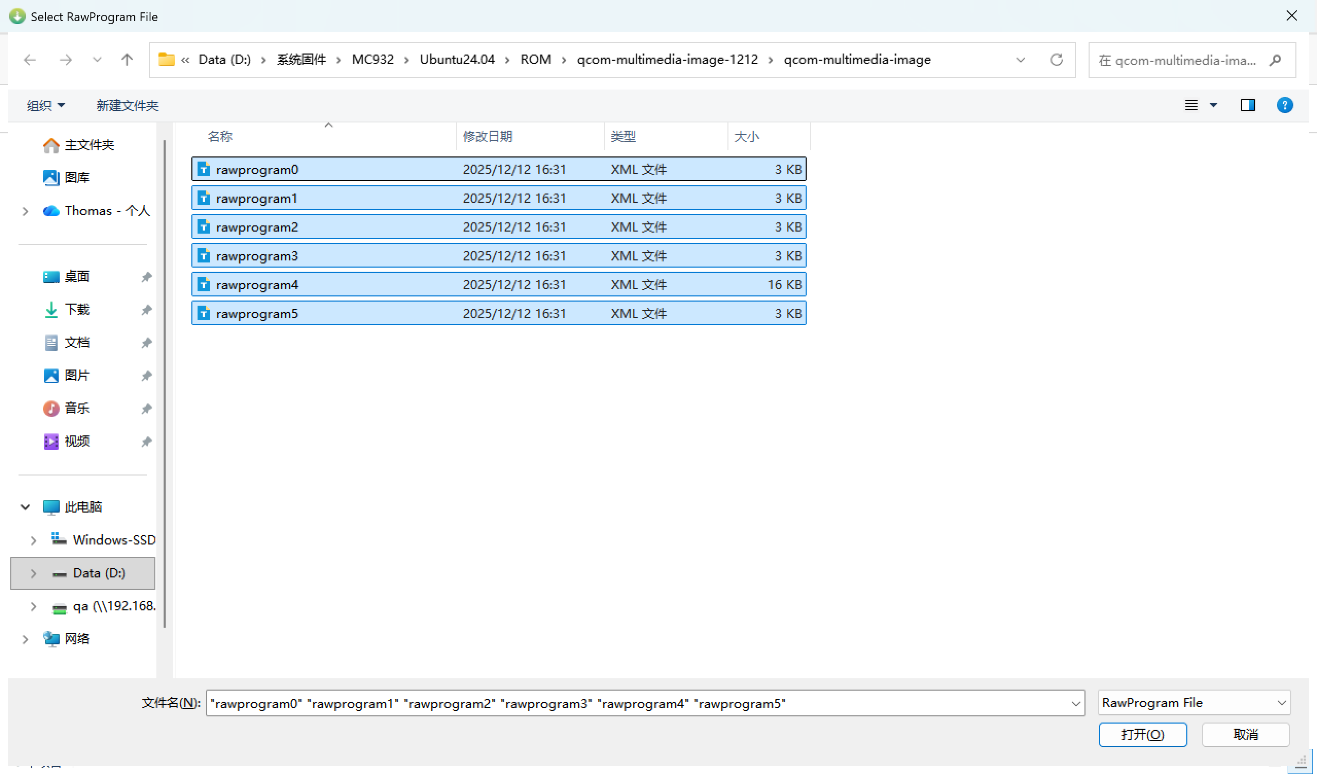

选择刷机xml文件
  • 找到 Select Flat Build 项,点击下方的 Load XML...,选择刷机 xml 文件。
  • 在弹出的窗口,选择所有文件,点击 打开
  • 界面会自动再弹出一个窗口,选择所有文件,点击 打开

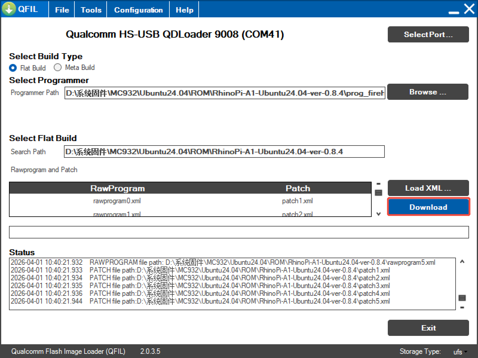

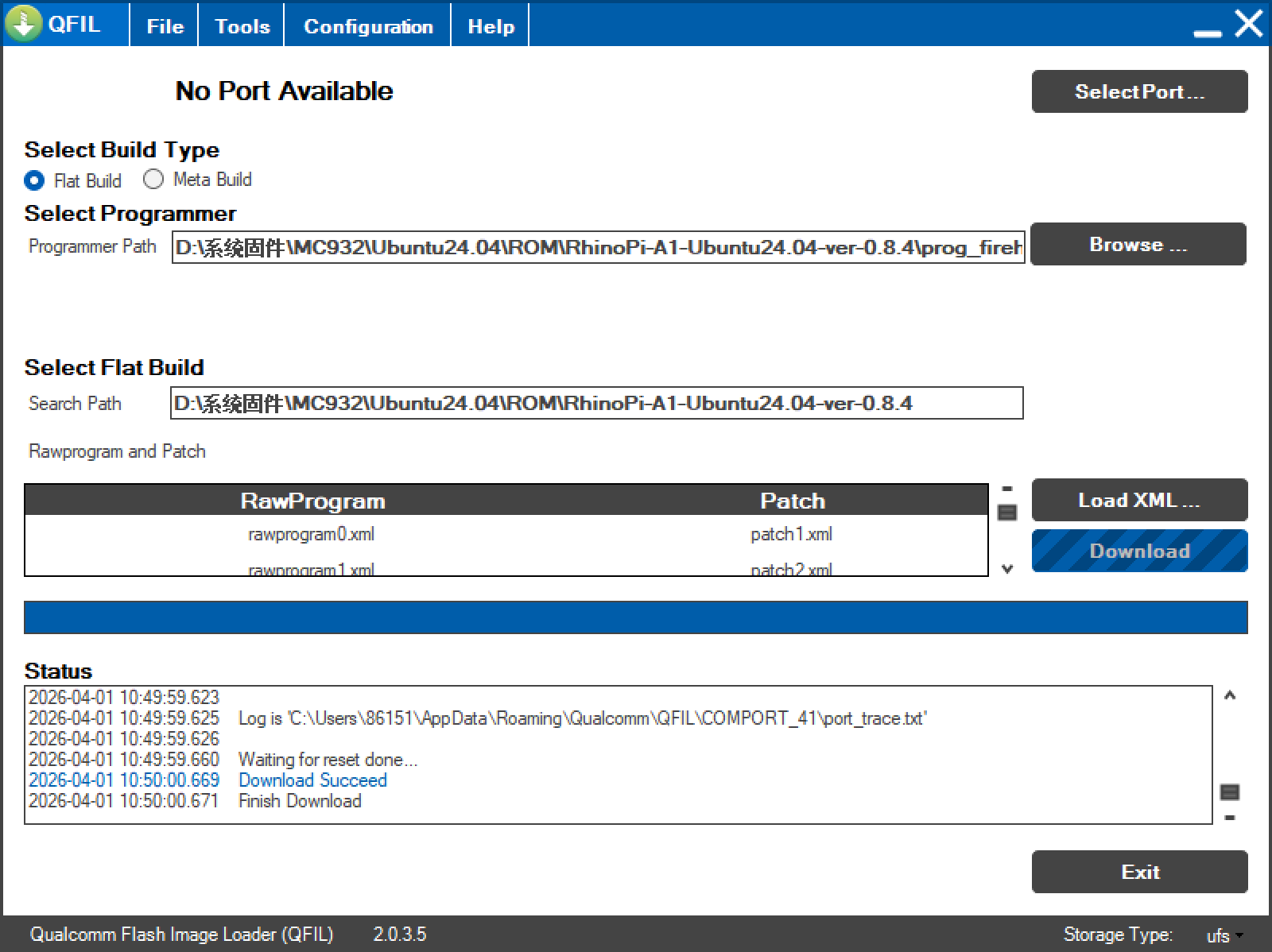

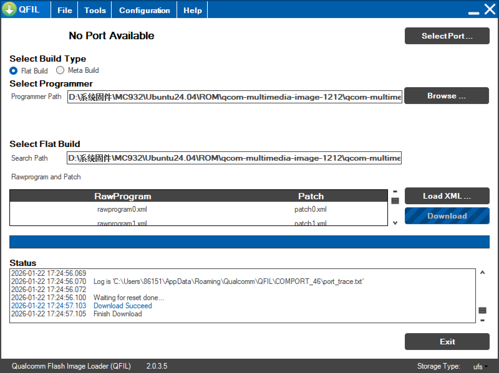

开始刷机
  • 以上选项全部选择好后,点击 Download 开始刷机。
  • 等待大概 5 min 后,出现 successful 后表示刷机完成。如果刷机失败,请联系阿加犀售后人员。
  • 刷机完成之后,系统会自动重启。
