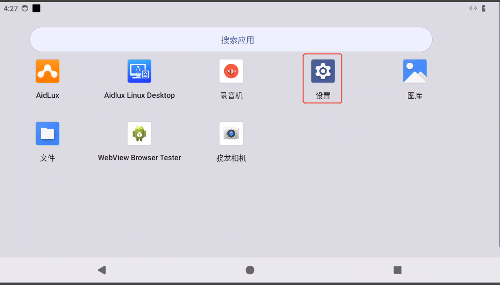

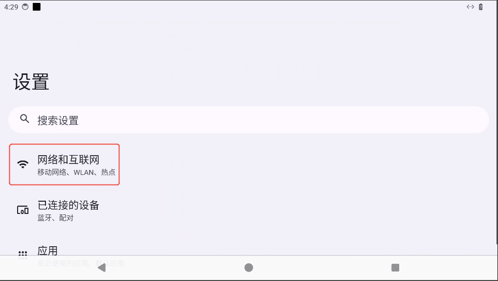

  • 通过拷屏软件进入到 Android 桌面后,鼠标左键点击 设置 按钮,打开 Android 系统设置界面。

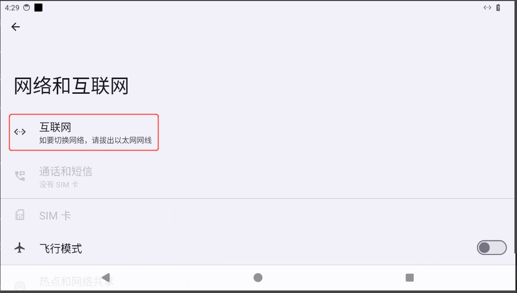

  • 点击 网络和互联网设置

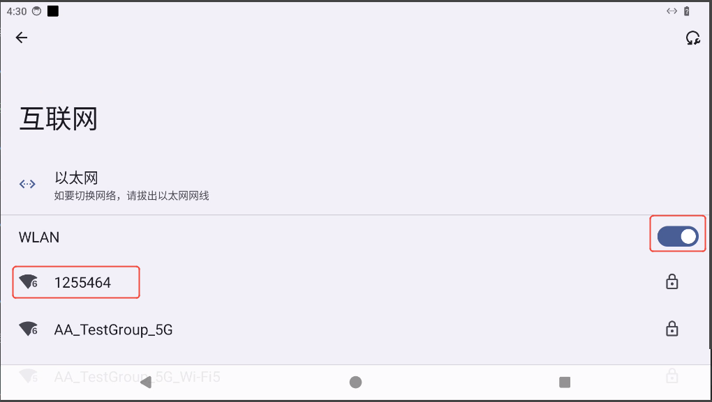

  • 点击 互联网
  • 打开 WLAN 设置,并连接好相应 WIFI。

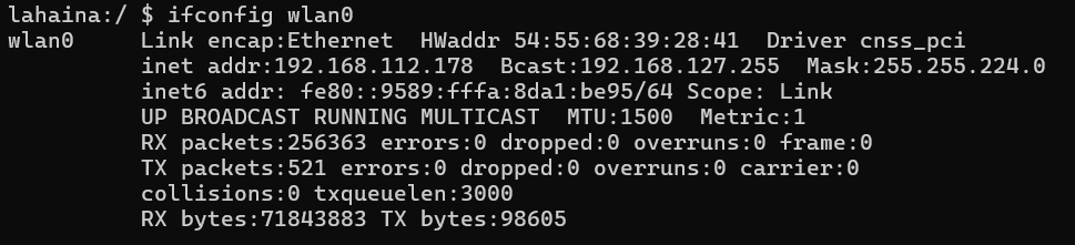

  • 等待连接完成后,执行命令:ifconfig wlan0,查看回显的 IP 地址。
ifconfig wlan0

  • 打开 Android 主页,鼠标左键点击屏幕向上滑动,在出现的页面找到 设置 选项。

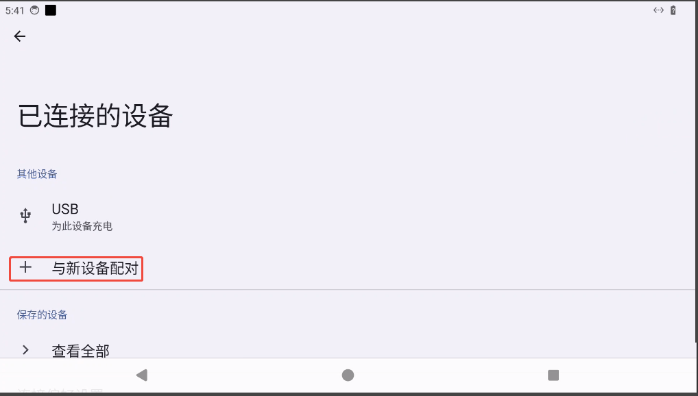

  • 点击 设置 - 已连接的设备 - 与新设备配对,进行蓝牙扫描和连接。
