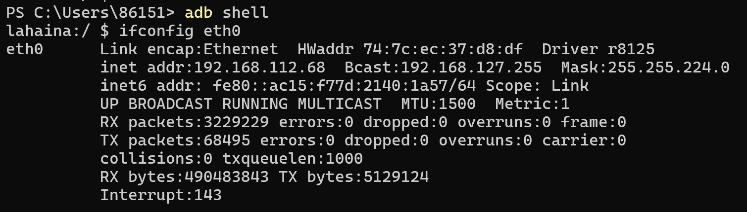

IP 地址获取
网线接入犀牛派A1任意有线网口
在 Windows 电脑上,按 WIN + R 打开窗口,输入
cmd, 打开终端窗口,并执行如下命令查询 IP 地址。
# 进入设备
# 获取 IP 地址
ifconfig eth0可以看到如下输出:
inet addr 参数表示了该设备的 IP 地址

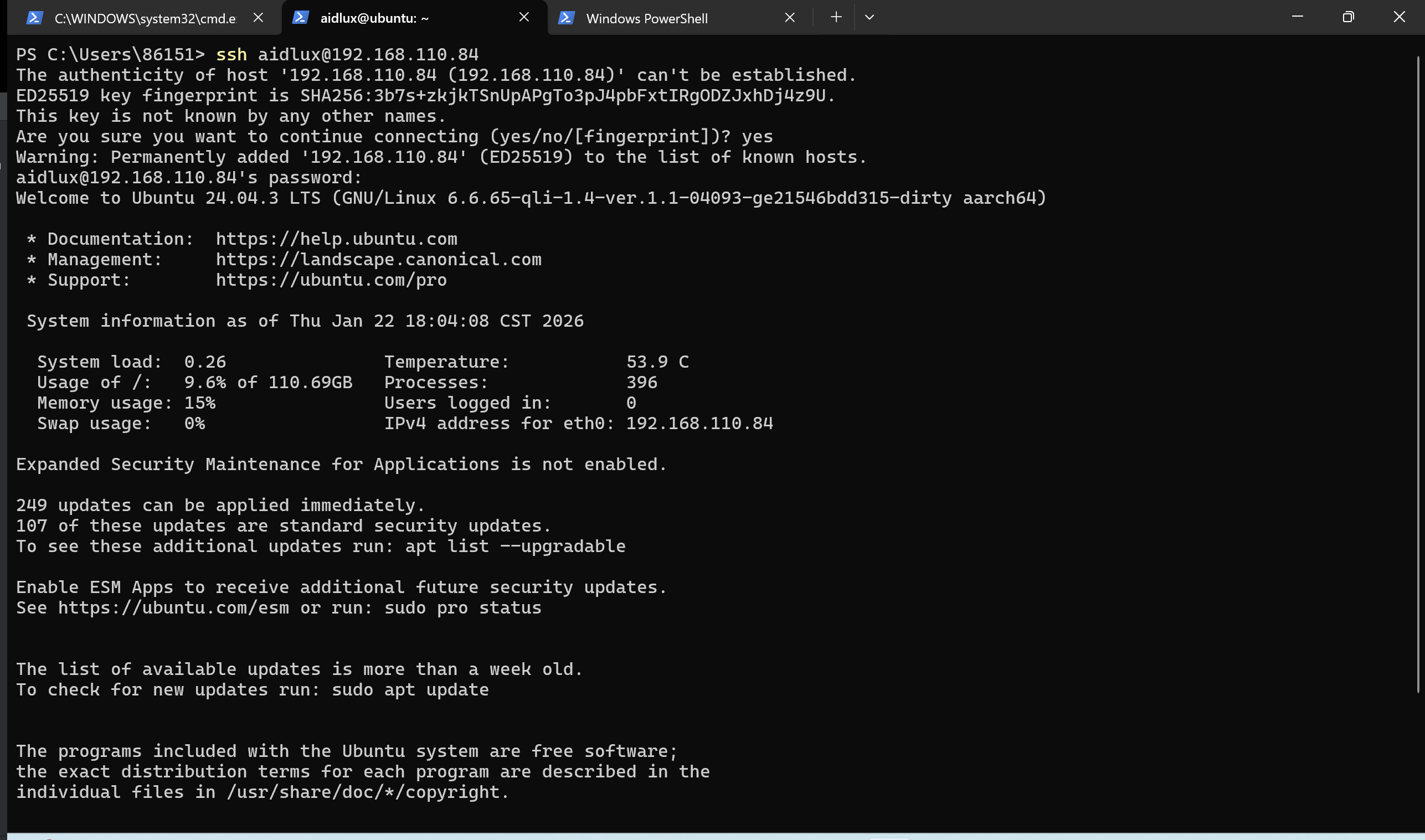

SSH 登录
获取到设备的 IP 地址后,可通过相关工具进行 SSH 登录,如下:
- 在 Windows 电脑 按 WIN+R 打开窗口,执行
cmd,打开终端窗口,执行如下命令进行 SSH 连接。
ssh aidlux@IP登录用户名/密码: aidlux/aidlux
使用系统
成功启动系统后,开发者可以在 犀牛派A1 上正式使用 Ubuntu 24.04 系统。
