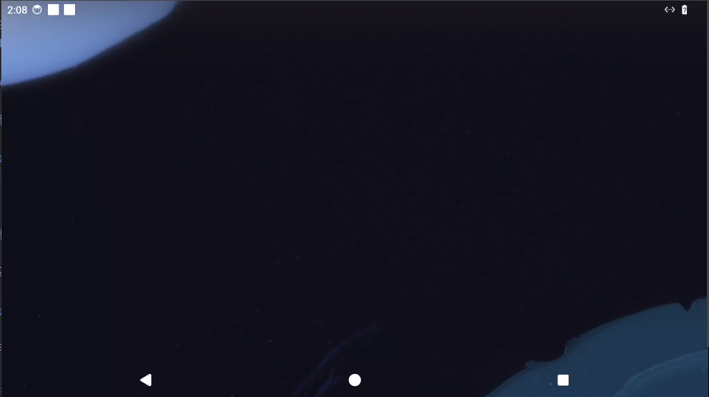

登录 Android 系统
开发者首次启动板卡后,可以看到 Android 系统主界面,使用鼠标上划界面即可呼出应用菜单

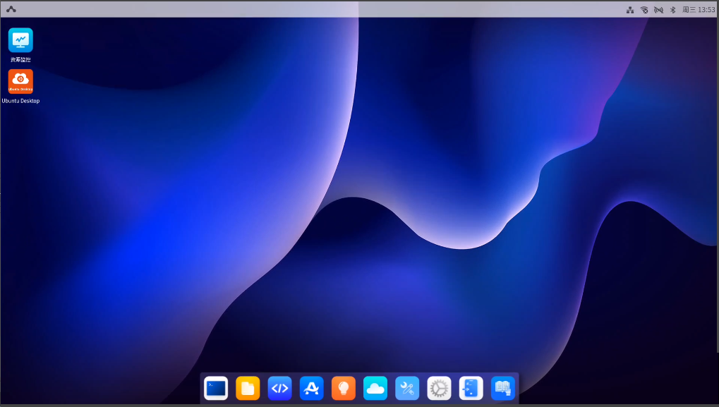

登录 AidLux 融合系统
进入 Android 系统后,使用鼠标上划界面即可呼出应用菜单, 点击 AidLux 应用图标即可进入 Ubuntu 22.04 系统界面
AidLux 的 Ubuntu 22.04 系统界面如下:
