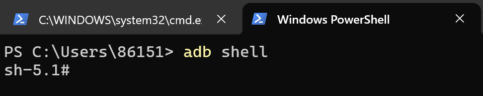

通过 adb 连接到设备后,可通过如下操作访问到 AidLux 系统:
- 在Windows端打开终端窗口,执行如下命令登录到宿主机系统中。

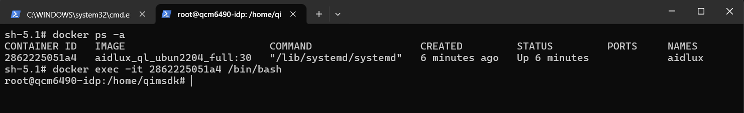

- 先执行命令
docker ps -a,获取到AidLux容器的id,如:2862225051a4。 - 再执行命令
docker exec -it 2862225051a4 /bin/bash,登录到AidLux系统中。
docker ps -a
