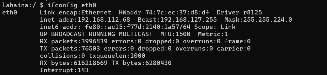

当开发者所在的开发环境中有局域网络,且局域网中存在 DHCP 服务器为下联设备分配 DHCP IP 时,可以按如下步骤获取到动态 IP 地址。
犀牛派A1 设备默认设置为 DHCP IP,因此在开机后接入网线后即可获取到 IP。在 Windows 电脑端按 win+R,在弹出的窗口输入 cmd, 打开终端窗口,在窗口中输入如下命令:
  • 输入 adb shell 进入到宿主机系统中,
  • 执行命令:ifconfig eth0 查看回显的ip地址。
ifconfig eth0
